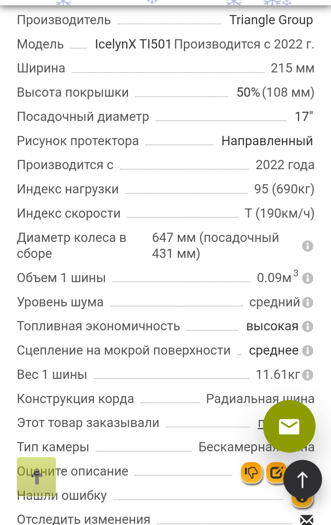

Стояли с момента покупки R16 на убитой зимней резине 205/55/16. Вес был 17кг. Купил комплект, диски оригинал Rays gram lights t-57rc, J8. на зимней резине Triangle IceLinX TI501. 215/50/17
Из минусов: сказалось на динамике, + расход топлива +-4 литра.
Из плюсов: ямы проходит мягче, рулится интереснее, стала немного выше, внешне +.
Мнение о резине: шумная, гул как от вертолёта, но дорогу хорошо держит.
По весу эти шины по информации из магазина, весят 11кг. Получается диск 9кг.
Как итог, все-таки хотелось бы вернуть ту динамику, что была на R16. Как вариант смотрю на лето более легкие диски R17, ну и хорошую резину с защитным боротом для диска. Кто, что посоветует ?
