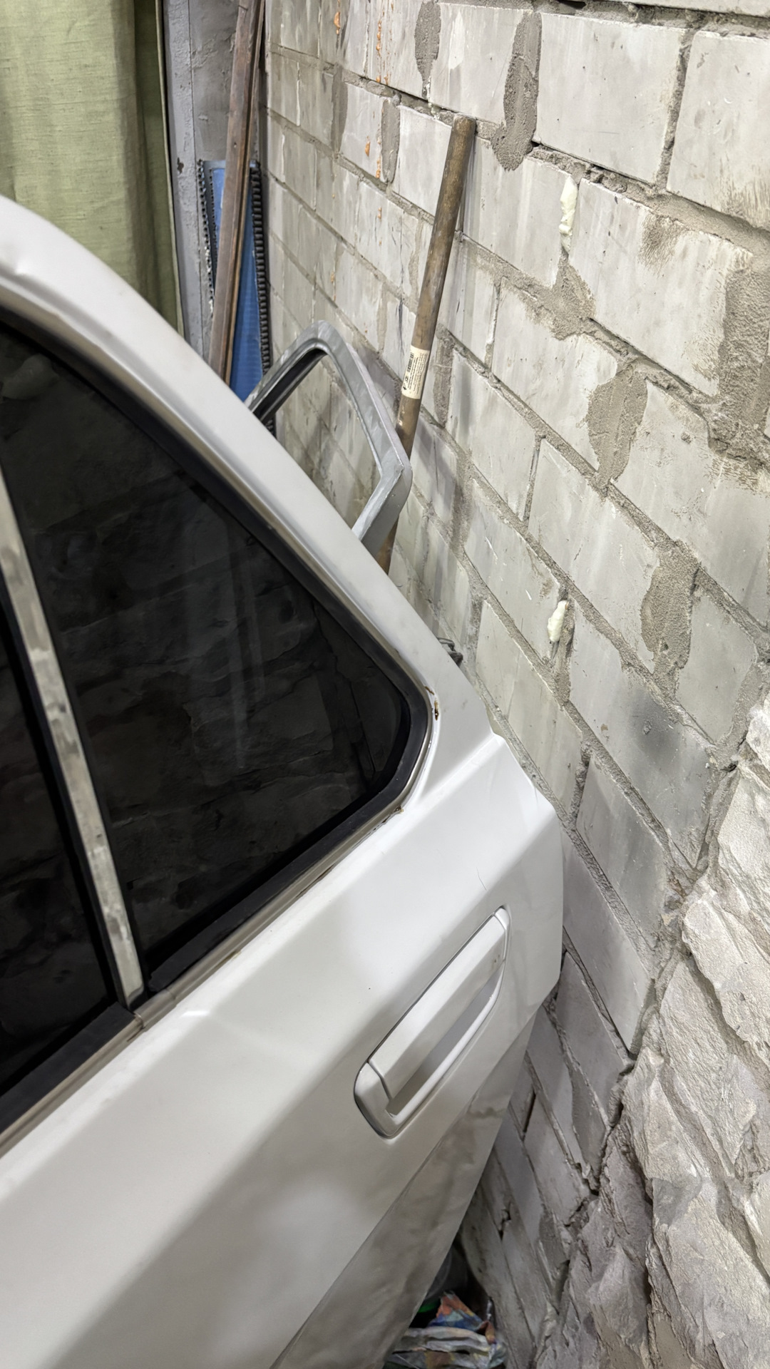

У нас есть отличные 10е двери, но нужны 105… поэтому было решено брать сгнившие, которые сейчас стоят на этой Волге, вырезать ручки и замки, и вваривать в хорошие 10е.
Я предложила мужу сделать быстро, дешево и просто. Сделать стекловолокном. Сколько прослужат эти двери пофиг, у нас свои планы) Думаю на год-два всяко хватит такого ремонта.
Он, конечно, согласился и я принялась первым делом за заднюю левую дверь.
Нанесла стекловолокно от наружней части до внутренней в один слой. Дальше изнутри сделала 3-4 слоя и снаружи ещё 1 слой, без захода на внутреннюю часть. Нанесла шпаклевку со стекловолокном. Дальше выравнивала универсальной. Углы получились крепкие. Изнутри на стекловолокно нанесла в 1 слой шпаклю со стекловолокном, чтобы немного выровнять, заполнить какие-то ямки, в общем просто «профилактический» слой. Изнутри ничего не выравнивала, просто перетерла под покрас😉
Между слоями перетираю 80 наждачкой. Под грунт шпаклевку зачищаю 320, потом абразивной губкой 150. Под окрас тоже губкой трем.
Дальше сняли стекла. Рассверлили отверстие под проводку, сделали отверстие под подсветку.
Начали грунтовать
Стекло дома затонировала. Дождались доставку новых резинок и вставили стекла на место.
Дальше шумка, проводка, подсветка и закатать в пленку молдинги. Покрасить дверную карту и всё можно будет собирать уже полностью.

Зато под эпоксидкой вряд-ли когда либо загниет
а разве не под кислотным? не помню кто из них куда)
да тут даже не грунт эпоксидный. тут просто листы стеклоткани в полиэфирке вымачиваются =) тут прям вечное
это да)
как пластиковые крылья грубо говоря, если хорошо запечатать то оттуда уже ничего и никогда не полезет)
