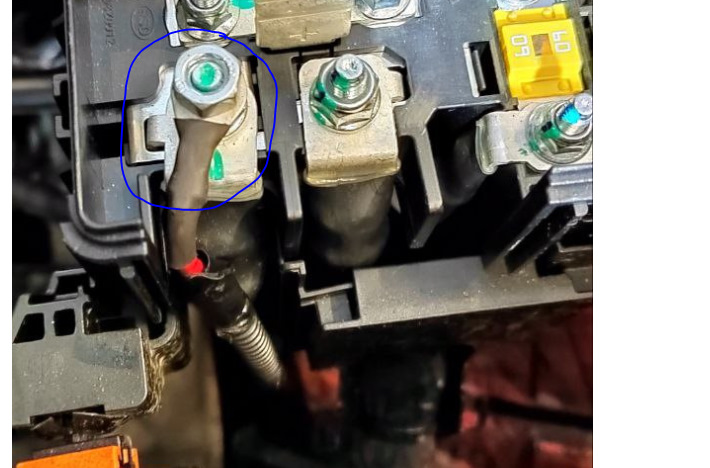

Вопрос, как подключали к бортовой сети?
Если у вас EX5, то в ней штатно должен стоять PTC или установкой подогрева пытаетесь решить вопрос увеличения зимнего пробега? На фотографии в блок предохранителей прикрутили провод от подогрева, дальше там у него свой набор предохранителей.

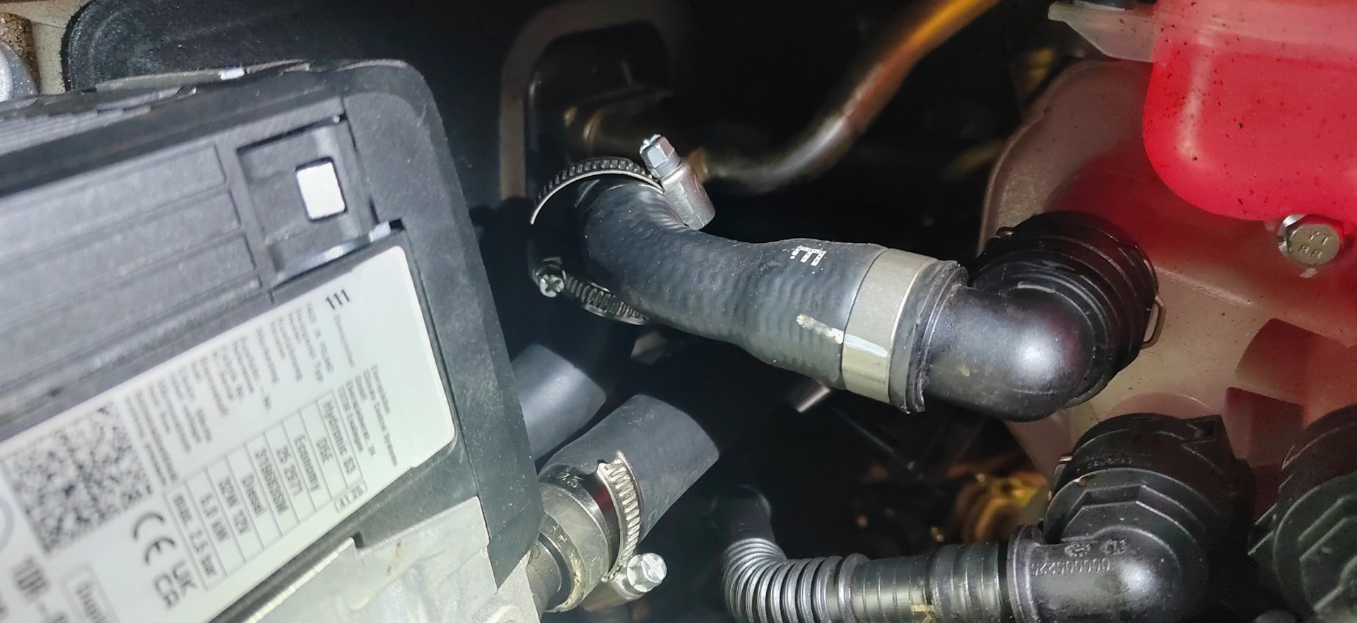

Спасибо за такой развернутый рассказ о такой удобной штуке. Могли бы вы крупно сфотографировать узел врезки шлангов от котла в штатные шланги печки машины? Как это сделано. Можно в личку, можно сюда.
Из самых удачных наверное вот эта фотка. Врезались в линию от салонной печки. Место не особо удачное для фотографирования.
