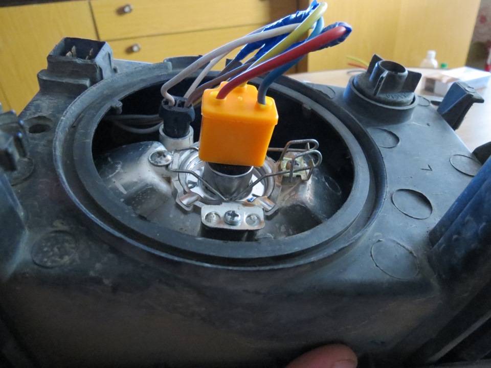

Вновь перестала светить левая фара. Не вся конечно, только ближний… открыв заднюю крышку фары обнаружил подплавленный плюсовой провод ближнего на фишке. Как же меня это зае*ало уже. Буквально 2 недели назад такая же беда с правой фарой. Поменял косу в фаре на заводскую "Hella".
Для начала закупился лампочками и фишками. Можете кидать помидорами но купил китайский "LUMAX" 55/60W H4, который достаточно хорошо себя зарекомендовал. Светят белым и достаточно ярко. Фишки из "камня" (керамика) в оранжевой силиконовой оплетке. Думаю не расплавится.
Сразу заменил фишечку на левой фаре
Еле снял старую с фары и ее состояние было плачевное
На правой фаре фишка в отличном состоянии никаких намеков на плавление. Вот что значит "Hella".

фары китай.лампы к верх ногами стоят

фишка новая не из камня, а из керамики, а проще говоря кирамическая
Камнем обозвал потому что не могу вспомнить данный материал… крутится на языке ж название… возможно керамика, но как по мне — больше на гипс похоже.
я в Автомагазине видел ценник, там подписано было Фишки Керамические.
да они керамические.
