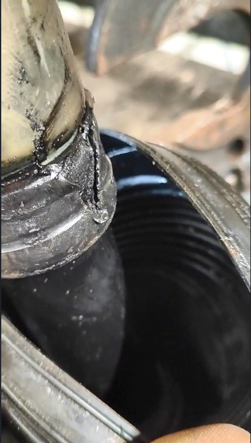

наверное всех владельцев w220 постигает сия учесть — раньше или поздно airmatic отправляет в workshop.
вот и с моей машиной стало тоже самое. пока морозы были не ниже -5 все было отлично, никаких нареканий.
но вот температура упала и началось. так как на машине катается друг, то все по его рассказам…
каждое утро машина лежала на жопе, задние баллоны полностью спущены. первоначальное, первые 1-2 дня, после пуска авто, задница поднималась за считанные секунды и можно ехать. но чем больше были морозы тем дольше машине нужно было времени на поднятие кормы. в итоге, все пришло к тому что зад поднимался, потом опускался, потом снова и так далее. в итоге на стабилизацию авто начало уходить 20-30 минут.
вот что мы решили — заменить клапана пневмы, заменить фильтр компрессора и силикагель.
клапана я купил — TRUCKTEC AUTOMOTIVE 0230413 — датчик давления там идет в комплекте, хотели поставить оригинальный со старых клапаном, но он ен подошел по резьбе))))
Сделали все это — и стало еще хуже. после пуска машину утром, она даже не начинала поднимать зад. если ее оставить мослать на минут 40-50, то в итоге зад поднимался. Но это же не дело.
Решили что надо проверять задние стойки. Отвезли в ремонт. там их поставили на стенд, накачали. прошло 5 часов — звонят, говорят ваши стойки в идеале. забирайте. руки опустились. все шло к тому, что мерс это тупо летняя машина…
но пришло в голову вынести накачанные стойки на стенде на ночь на улицу))))) и на утро правая стустила. разобрали.
В итоге отреставрировали обе задние стойки под шумок — ну не одну же делать)))))
поставили — след утром. в минус -12 машина стояла ровненько. кажется на какое-то время эпопея завершена.
всем добра и поднятой жопы!

Ну ты чегооо только одна фотка была с разобранной стойкой и дефектом ?
)))) да, сорян. до большего руки не дошли
