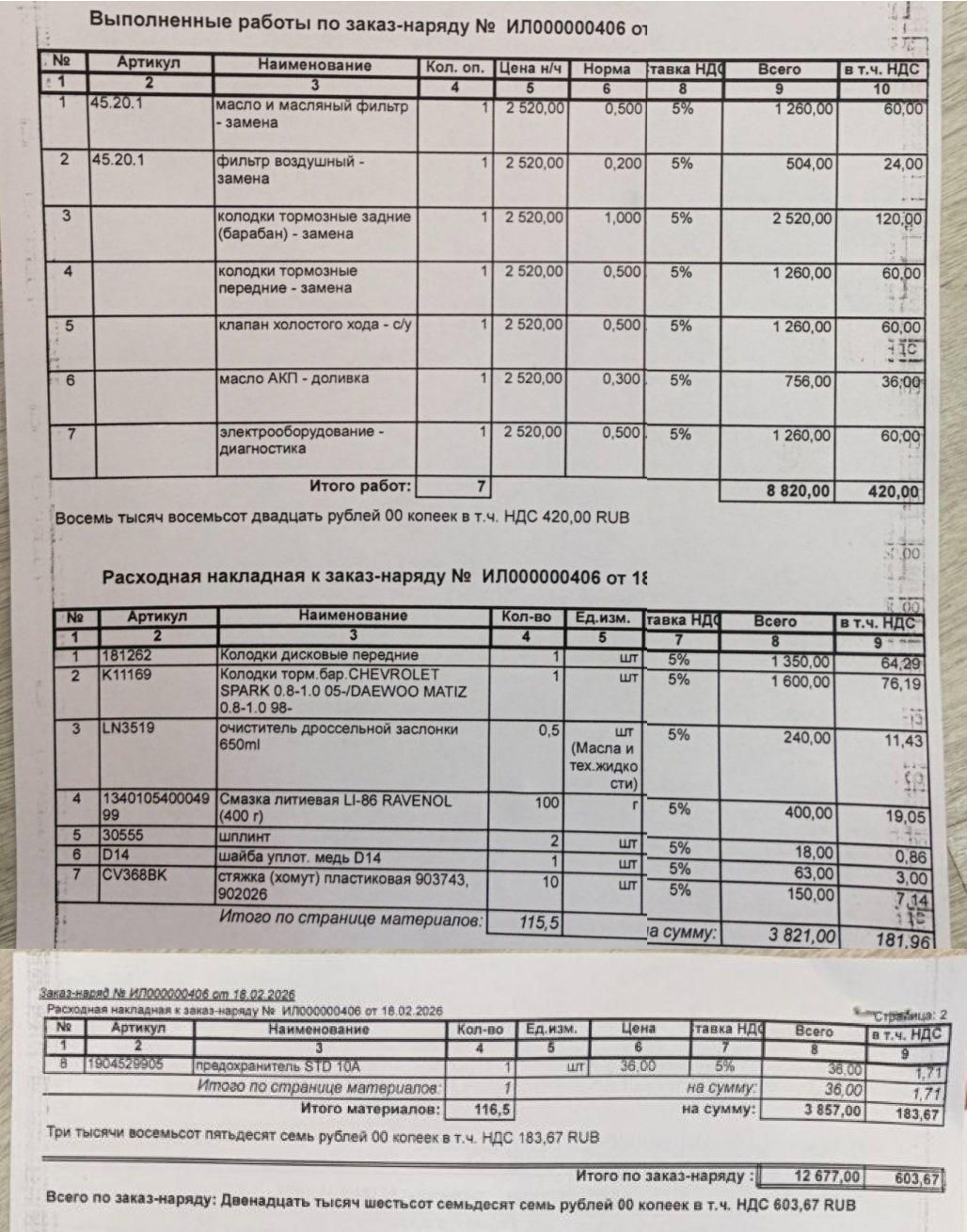

Далее еще были заменены

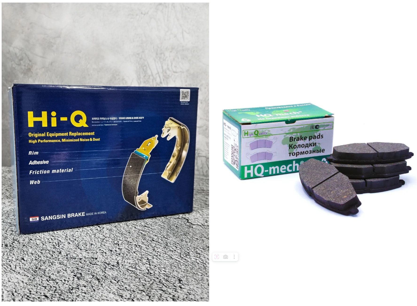

1. Колодки дисковые передние 181262⬇️
2. Колодки тормозные барабанные K11169⬇️

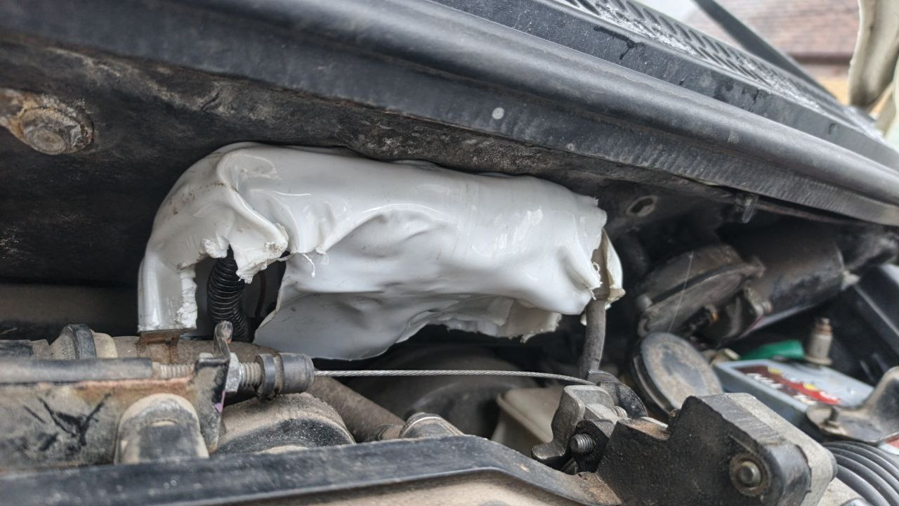

На СТО я сообщил что есть иногда проблема с запуском авто в дождливую или просто сырую погоду. Решили почистить клапан холостого хода. Наследующие утро после ночного дождика жужик также стал выделываться. Открыв капот я взял в руки строительный фен и примерно 5 мин хорошенько просушил катушку зажигания . И о чудо матизик завелся с пол-оборота. В тот же день вечером решил заколхозить корб с мягкого пластика + поджарив его тем же феном. ⬇️

И в какое место запихали 400 гр смазки синей)
Скорее всего меняли задние тормоза и за одно заменили смазку ступичного подшипника!

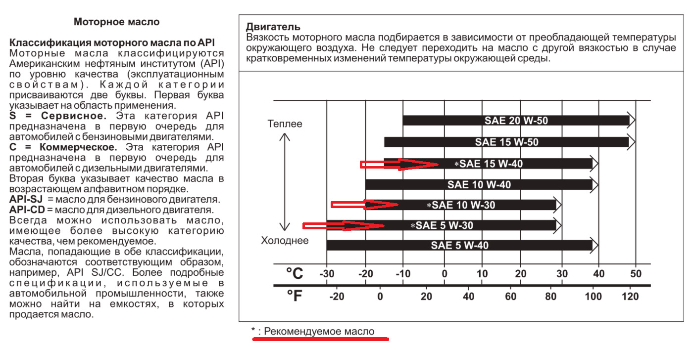

Залил 10w-40
Согласно мануалу 10W40, не входит список рекомендуемых )))
Хороший мануал. Я учитывал опыт прошлого хозяина. И и опыт других авторов бортжурналов
Рекомендую учитывать мнение разработчиков мотора вместо "авторитетных" авторов бортжурналов. Авторы в 90% случаев бред пишут.

Залил 10w-40
Я лью zic 10w40 для дизельный двигателей, все в порядке!
Я лью Газпром 10в40
Всё ок))
