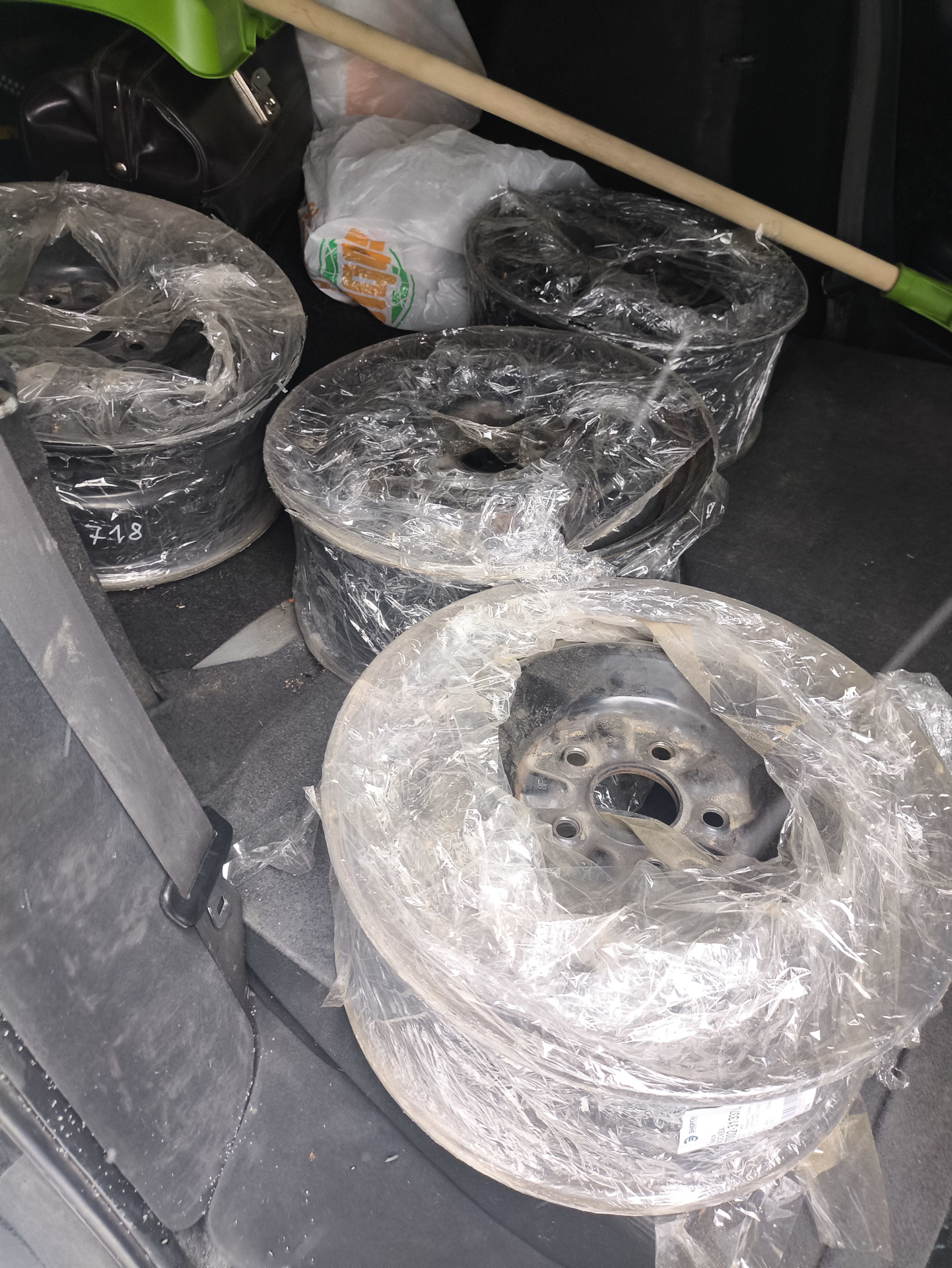

Так как при покупке машины стояли диски с вылетом +38 примерно, они тёрли за суппорта. Долго Я ждал диски с Томска, так как в Москве вообще ничего нет, либо вылет не тот, либо ЦО не то.
Диски сразу были установлены и эффект новой машины сразу появился. Ехать стала тише, мягче, быстрей и +1 к пиписке. Жалко что мм(

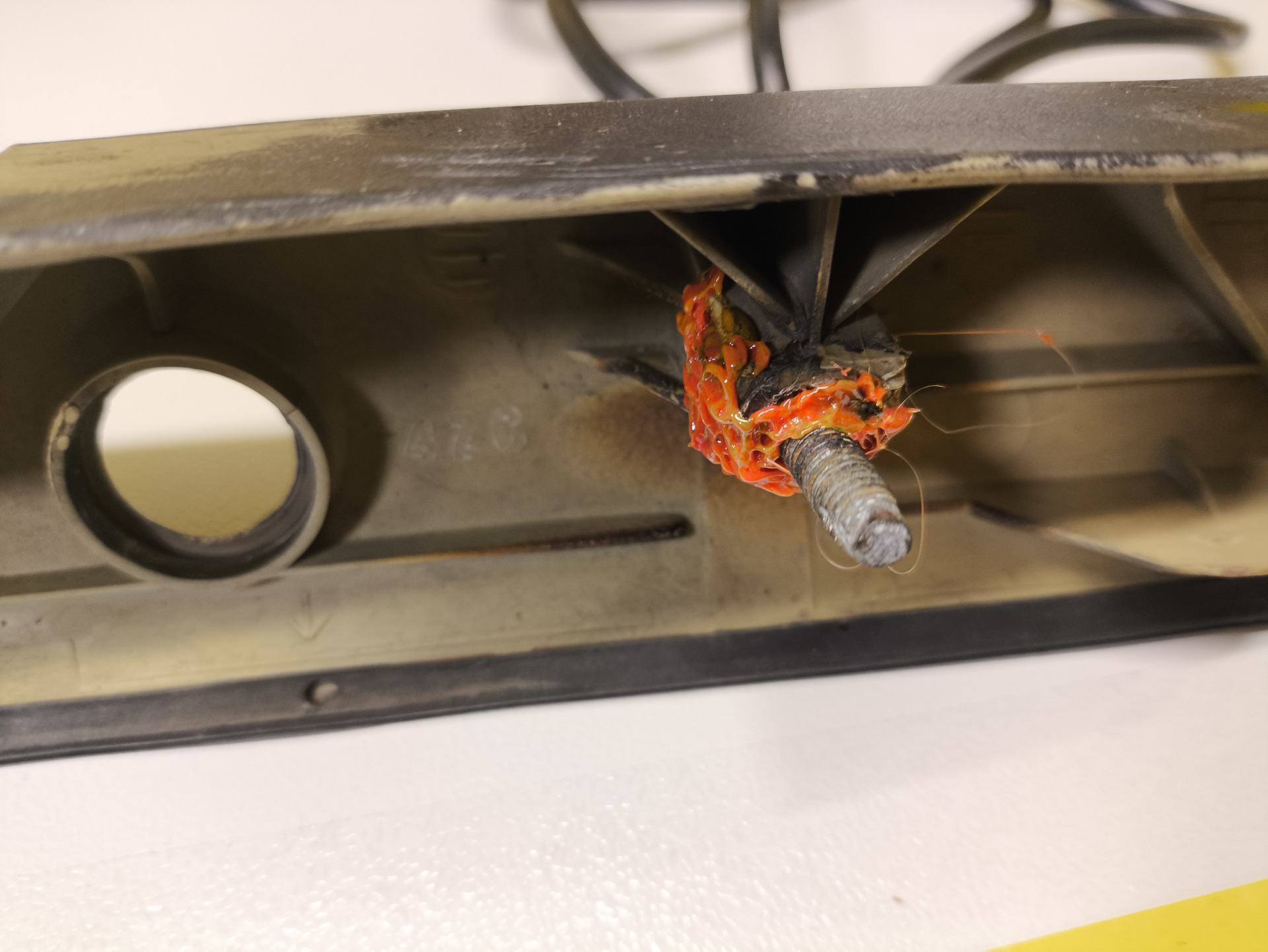

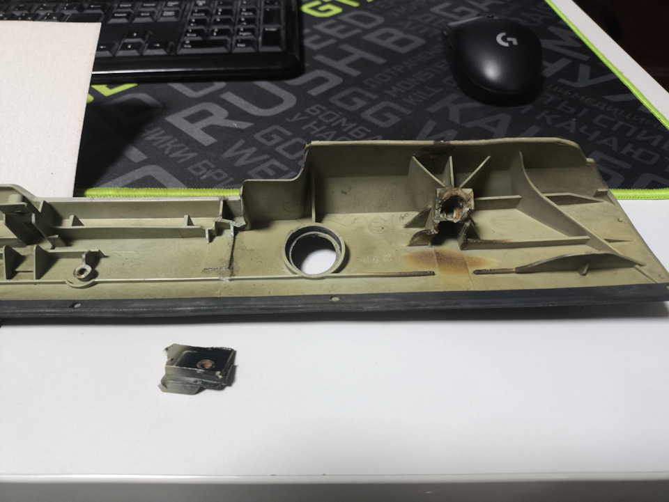

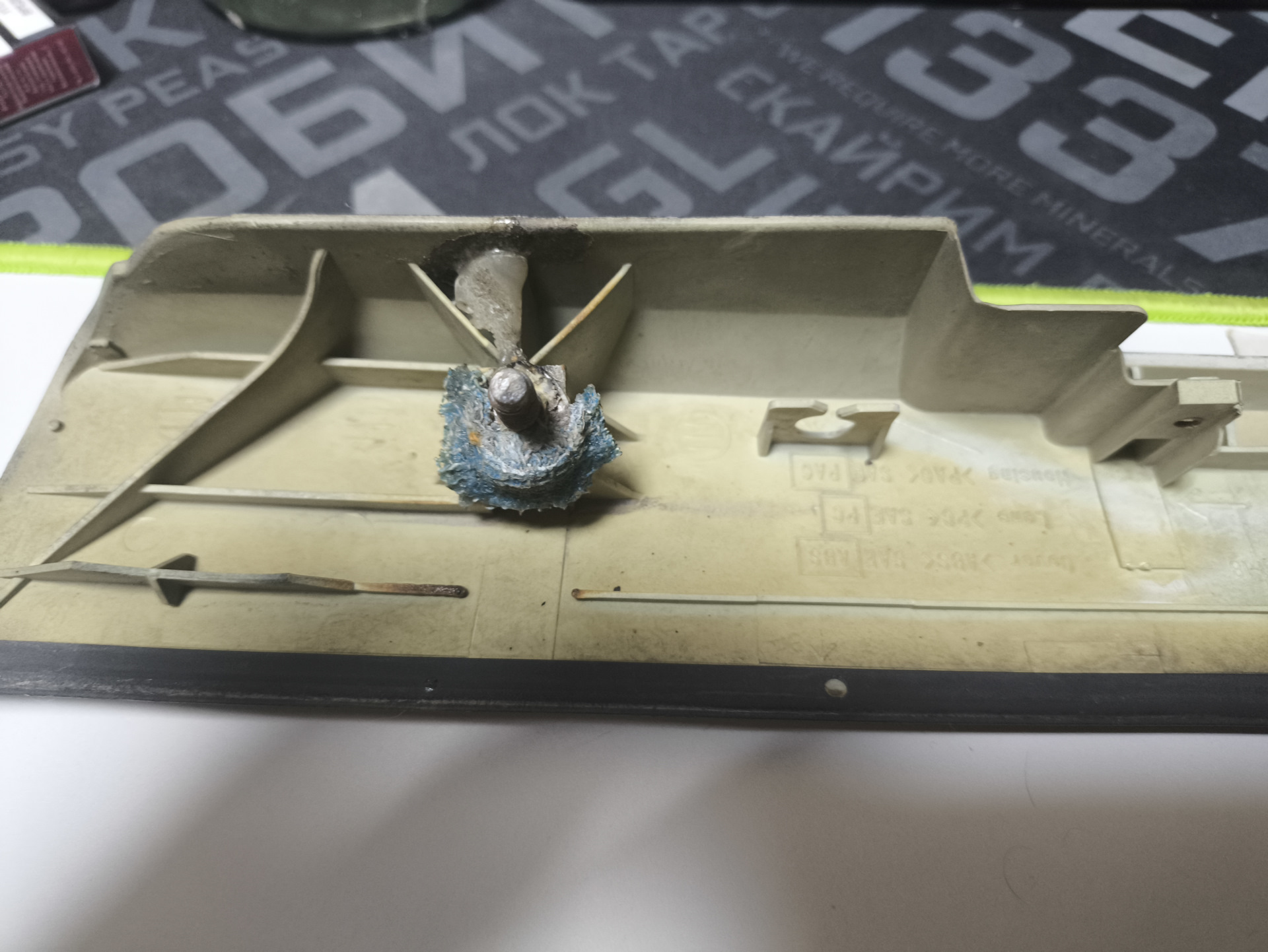

Так же у меня половина ручка багажника. Полез её разбирать, может что просто вд40 побрызгать нужно. Но нет, огня вся ржавая и пружинка половина. Уже заказана новая, но ехать будет ппппппццц как долго, 1 месяц насчитали. Наверное весь мир повидает по дороге!)
Ну и как у всех, при разборе ломаются крепления ручки ломучки.

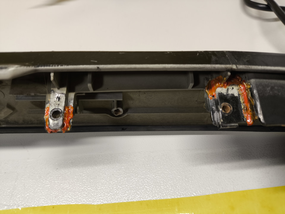

Забрал домой, помыл и на батарею. Потом нриклеил отвалившиеся части Дихлорметаном (избегать попадания на кожу, глаза, стараться не дышать парами и не держать голову над испарениями, на глаза тоже испарения сильно бьют). А на следующий день взял паяльник и пруток PETG пластика. Ну и наляпал как могу, практики то ни какой, в первый раз этим занимаюсь.
Крепления плафона вообще хорошо схватились, а вот под гайку болт так себе. Во-первых криво, во-вторых ну не плотно Я его посадил и припаял. Думаю до новой детали такая конструкция доживёт. Видел тут на драйве печатные эти детали делают, нужно заказать, хотя бы модель, принтер есть. На области 390х390мм по диагонали две части напечатать и склеить, будет монолит!

45 штат, 38 диск стремится наружу, он не должен тереть!
Не знаю какой вылет был, но диск тёр суппорта. Сейчас японский вылет -45.
