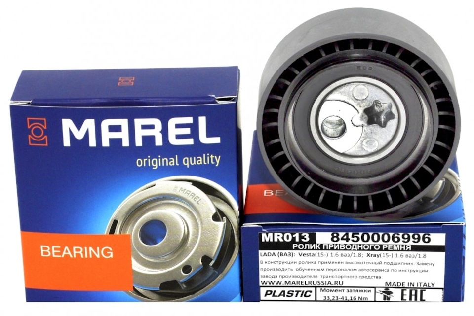

Думаю что проблема актуальна у многих. При запуске в холодное время года со стороны ГРМ, генератора, компрессора кондиционера издается противный писк гул и тому подобное, а при повышении оборотов буквально на 200 оборотов, писк гул пропадает. После непродолжительного прогрева, писк гул пропадает. Мириться с этим никак не хотел. Думал что проблема в генераторе так как стоит китайская Ителма. Сменил на оригинал Валео, благо есть хороший человек, мастер своего дела по ремонту генераторов (для местных могу дать контакт в Балаково), который одолжил мне генератор для проверки, и чуда не произошло. При замене генератора проверил натяжной ролик, люфта нет, вращается с усилием, как будто смазка в нем есть. Но, решил заказать ролик самый из дешёвых фирмы Линкс. И что вы думаете, настала долгожданная тишина. Проехал уже 12к, тишина по утрам, спокойствие водителя)
От себя, рекомендую фирму Marel. Стоит помпа и выжимной подшипник этой фирмы, цена соответствует качеству.

Сказал дилеру своему этой осенью, они заказали под меня ролик и ждали холодов, с первыми холодами я к ним приехал, они записали видео для завода и поменяли его по гарантии, только вот не знаю на что.
Но эта зима у нас была безумно холодной и ролик не свистел.
Был свист этот то же на холодную первую зиму, но сам прошел за пару месяцев. Эту зиму тишина.
Странно, себе линкс, но советую марель😁
Марель надо было ждать, а Линкс на следующий день, когда генератор родной надо было ставить

Я поставил ремень и ролик фирмы МАРЕЛ, не проехал 1000 км и стал посвистывает. До этого был шелест от ролика

Катаю помпу и два металлических ролика системы ГРМ фирмы Марел три года или около 30 тысяч, полет нормальный. Ремень оставил родной.
