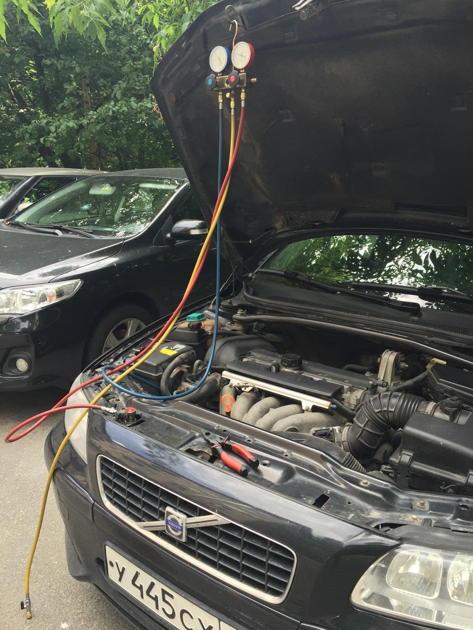

Заметил, что в пробках кондиционер начал не справляться(
Через знакомых вольвоводов нарыл телефон грамотных кондиционерщиков. Созвонился. Ехать никуда не надо, приезжают сами.
Померяли давление естественно за три года оно упало.
Все заправили проверили, термометр на холостых показывал из сопла 10 градусов) это не могло не радовать)
Через 2 дня поехал в центр и после продолжительных стояний задул теплый( но так как я доехал до места назначения понять ничего не смог. Когда вернулся к машине кондиционер снова стал дуть холодным.
Через 2 дня ситуация снова повторилась, но после разных манипуляций заметил, что при высоких оборотах начинал дуть прям лядиной воздух) Позвонил кондиционерщикам рассказал ситуацию, они сказали не вопрос приезжай. Но я решил еще перед поездкой продиагностировать систему кондиционирования.
Вылезла вот такая ошибка.
Она сбросилась уже неделю кондиционер работает исправно.
Но закрались сомнения, не умирает ли компрессор? Хотя товарищ кондиционерщик его проверял, и говорил что он в норме)
Если есть опыт поделитесь своими наблюдениями)

В норме — это значит работает. По нему не измерить износ до критичности, поэтому стоит отложить уже сейчас на непредвиденные затраты)
Спасибо) к сожалению да(
Я так на АКБ попал, но думаю, что компрессор подороже будет…
На экзисте 24 новый
ох ё…
