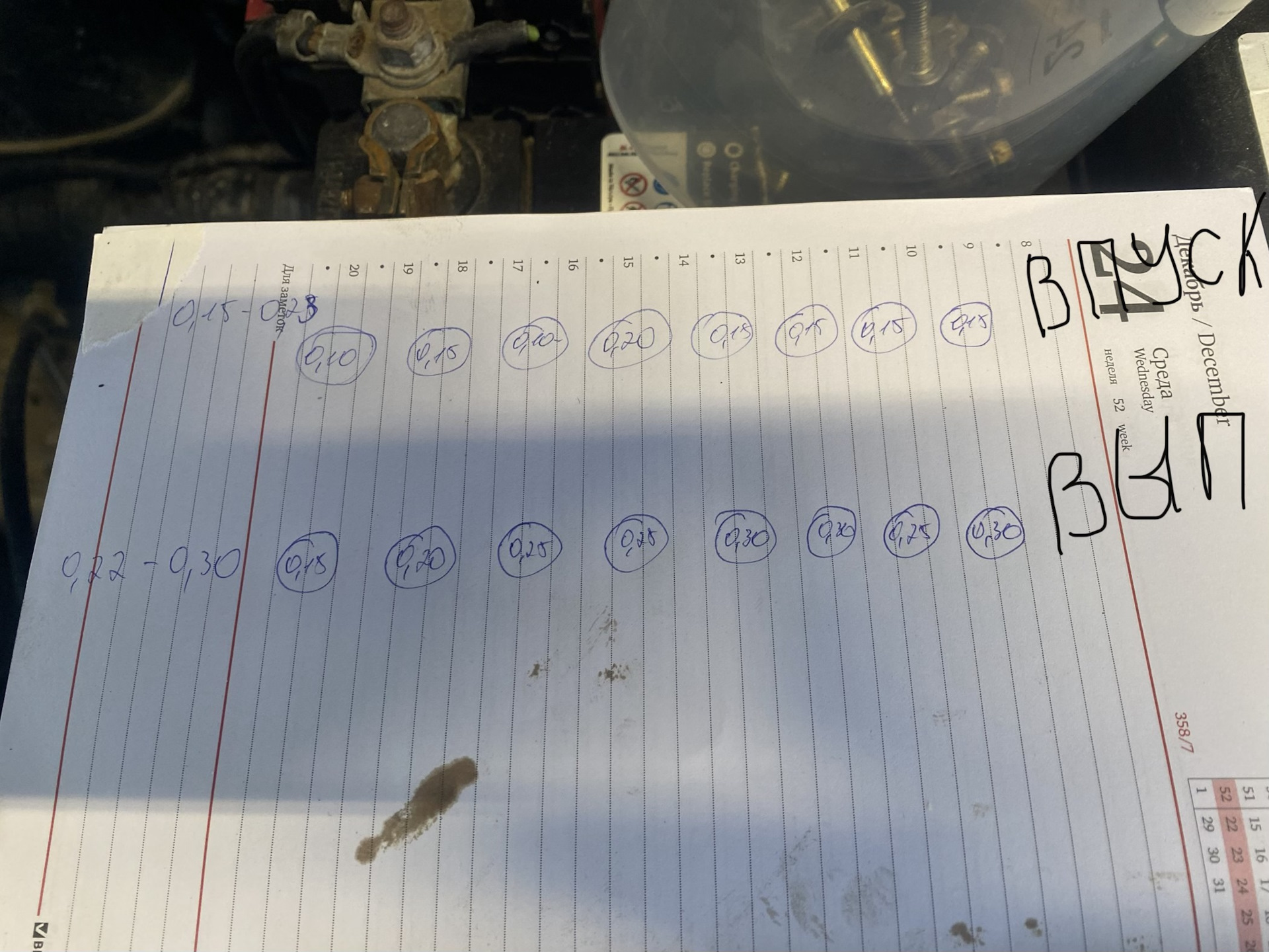

Всех приветствую. Опять поднимаю вопрос по поводу долгого запуска автомобиля. Проблема такая. При покупке автомобиля я заметил что при долгом простое при запуске долга крутит чтобы запуститься. Но всегда запускается с первого раза просто надо дольше покрутить, на улице похолодало и автомобиль стал запускаться чётко прям сразу. Сейчас опять потеплело и начал замечать что снова стало дольше крутиться при запуске. В топливной системе в принципе все поменяно, насос, клапан в баке, форсунки частично новые частично промыты, дросель промыть полностью с разбором. Может просто какой-то датчик делает мозги. МАФ не может так проявляться? Просто утром допустим на улице +5 ближе к нулю или минус температура заводится идеально после работы в часов в 5 вечера когда на улице свыше +10° долго крутиТ. Просто уже не знаешь куда лезть. Вроде и не напрягает но хочется чтобы работало исправно.

А долго это сколько? Для 1SZ моторов первый совет при долгом запуске — проверка тепловых зазоров клапанов.
3-4 секунды. А по холоду сразу. А вот зазоры тепловые
впуск чуть подзажат по 1 и 2 цилиндру, но не критично. И выпуск по первому тож. Но обычно зажатые клапана приводят к затрудненному запуску и троению-двоению на холодном моторе. И чем холоднее, тем хуже. У меня запускается секунды две (2nz), когда холодный. Надо замер сделать, наверное.
Чет не очень по зазором некоторых клапанов
Ну пару зазоров к клапанам есть вопросы
