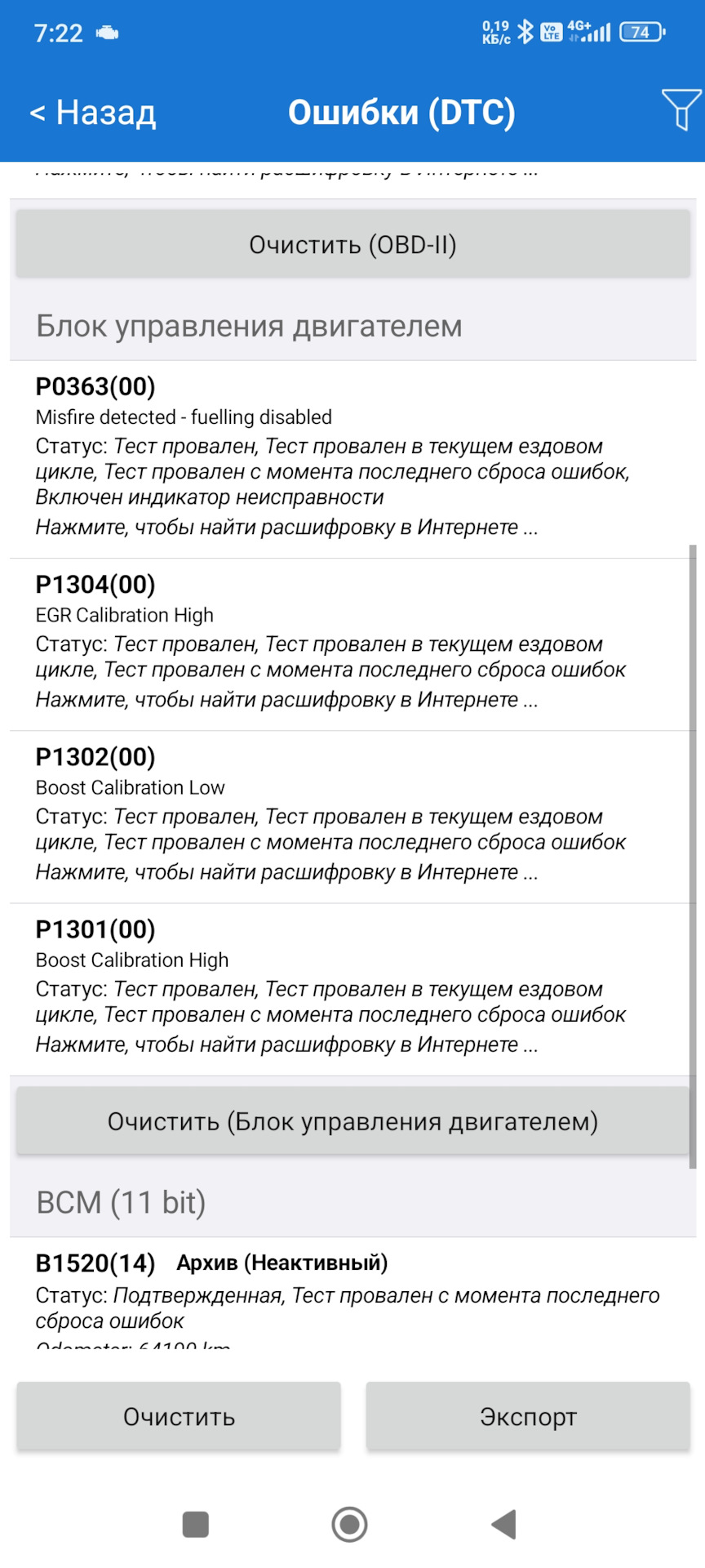

Приветствую, Для меня собственно непонятна данная ситуация. Которая требует выяснения причин данного момента. Все проще, когда какой то один цилиндр мозг парил. В основном чек вылезает при автозапуске, это я раньше так думал, но немного пораскинув мозгами, вспомнил что и при пуске с ключа подобное бывало.
А именно- падают обороты после пуска двигателя. Находясь в салоне, само собой это понимаешь и жмешь газку или погазуешь, чтоб цилиндрики продуть. Понятное дело, при автозапуске система так не умеет делать. "ИИ" еще в мозги машины наверно не внедряют, хотя…
В целом с катушками и свечами все норм. Свечи менял летом НЖК, катушки 2е Север, 2е Ельдор, бензин в основном 95й. Изначально думал на АКБ, подсевший -плохо крутит, но по логике он тупо только завести должен, цилиндры сами подхватят… Вчерась заряженный АКБ поставил, моя теория развалилась.
Ошибки иногда ловит Старлайн. Писал в поддержку на форуме, ответили, что Старлайн ловит ошибки только при движении. Это сделано специально, чтобы не мешать другому диагностическому оборудованию. Другие пропуски смотрел ОпенДиагом. С декабря наверно и веду статистику по пропускам, чтобы понять, какая катушка барахлить начинает. Катушки покупаю на Озоне. В последнее время практикую способ- после покупки сразу ставлю катушку, пока есть гарантия на нее. А исправную ранее стоявшую, убираю в запас. Особенно меня впечатлил продавец катушек Север, типа "зуб дает" за качество. Пока работают, последняя прошла 4700км, другая 10313км. Ельдор 9733км. По четвертой катушке нет данных. Дроссельный узел стараюсь промывать, не запускать. Мотор кручу, в разумных приделах.
Собственно вытекает пару вопросов. Может пора в бензонасос залезть, ни разу туда не заглядывал, хотя правильнее наверно начать с проверки давления в топливной рампе.
Второй вопрос: что за буква "Т" красная возле ошибок в ОпенДиаг?
Сегодня проверил, как ловит Приложение Старлайн2 в движении, как и обещали. Ошибки не сбрасывал. Приложуха ничего не показывает, не находит. Тобишь чек горит на автозапуске, заглушил, завел все норм, поехал. Ошибки не ловит Старлайн. Вроде где то уже упоминал, один раз даже приложение показало ошибку(чек горел), сам в это время дома находился. Жаль скрин не сделал. Подумалось тогда, как хорошо, функционал обновили, теперь удобнее стало, ура, ура! Но радовался не долго.
Еще обьясните, какой сброс делать, а то сбрасываю по настроению, на угад, надеясь на чудо. Загуглить чет времени не хватает, может желания.
Жду ваших соображений…

Т — актив
С запчстями вообще не угадаешь. А по логике на больших официальных площадках, палево продавать нет смысла, тем паче возврат работает на Озоне.
Т актив что с чем? Можно поподробнее?
