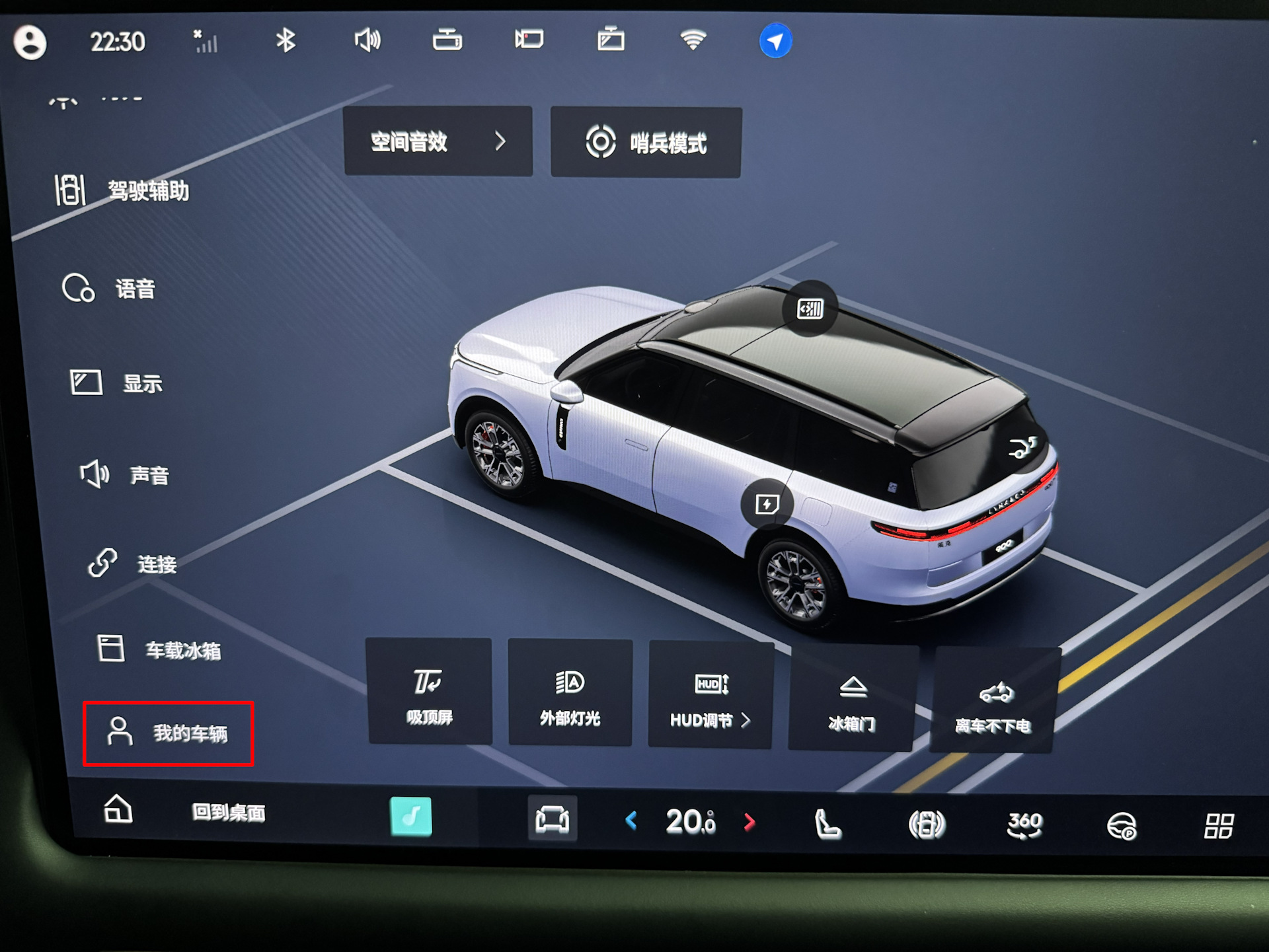

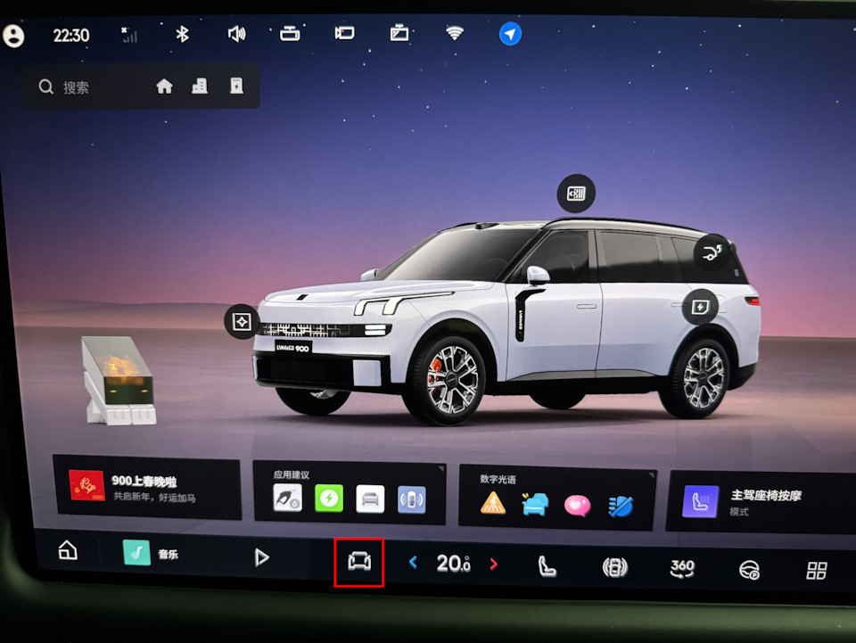

Начинаем с начала. Нажимаем на меню настроек.

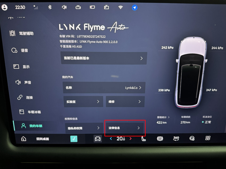

Листаем в самый низ и выбирает вот этот пункт.
Дальше нажимаем сюда.

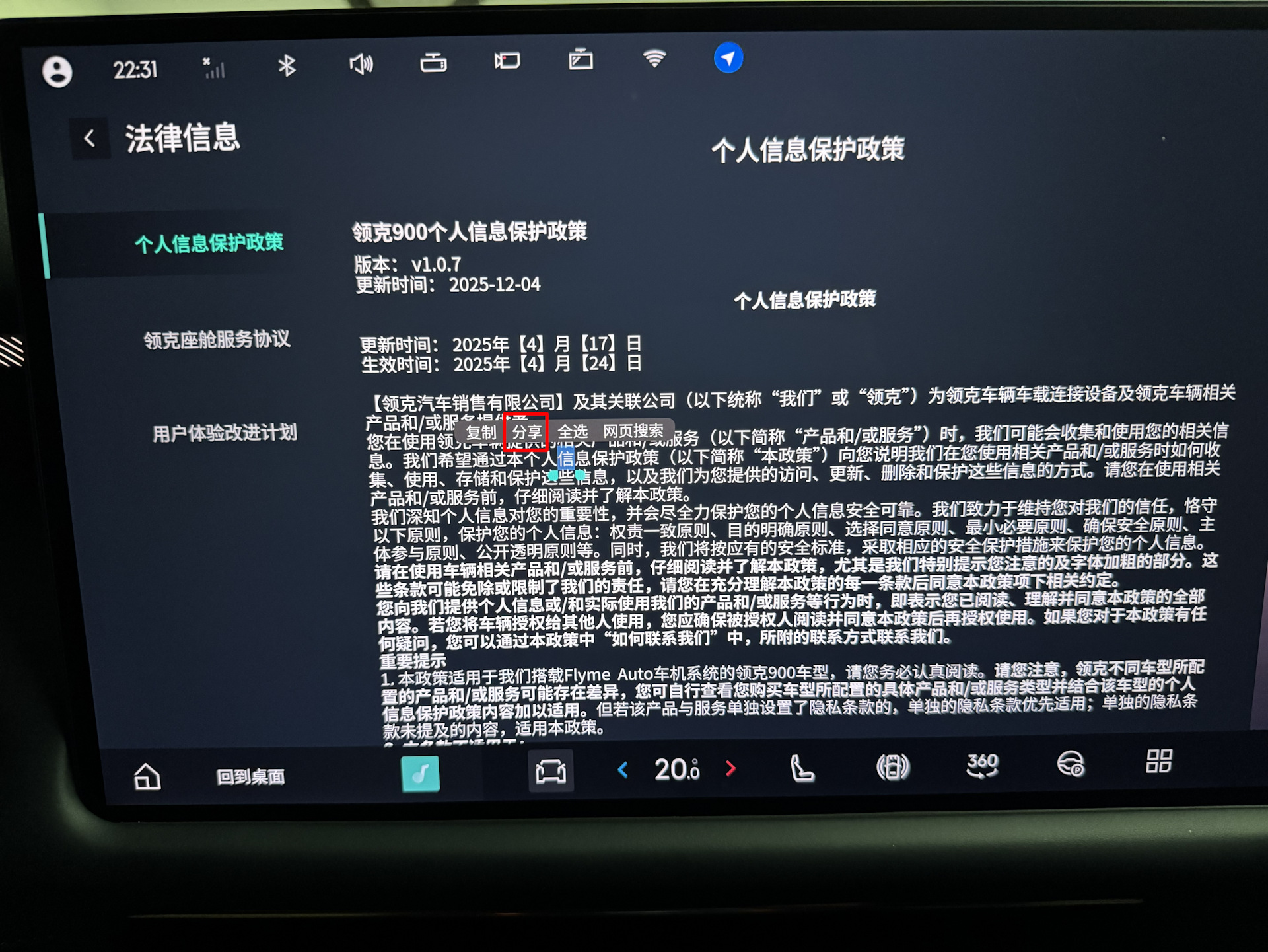

Появляется много текста. Дальше тыкаем в любом месте и удерживаем до появления меню. И выбираем вот этот пункт.

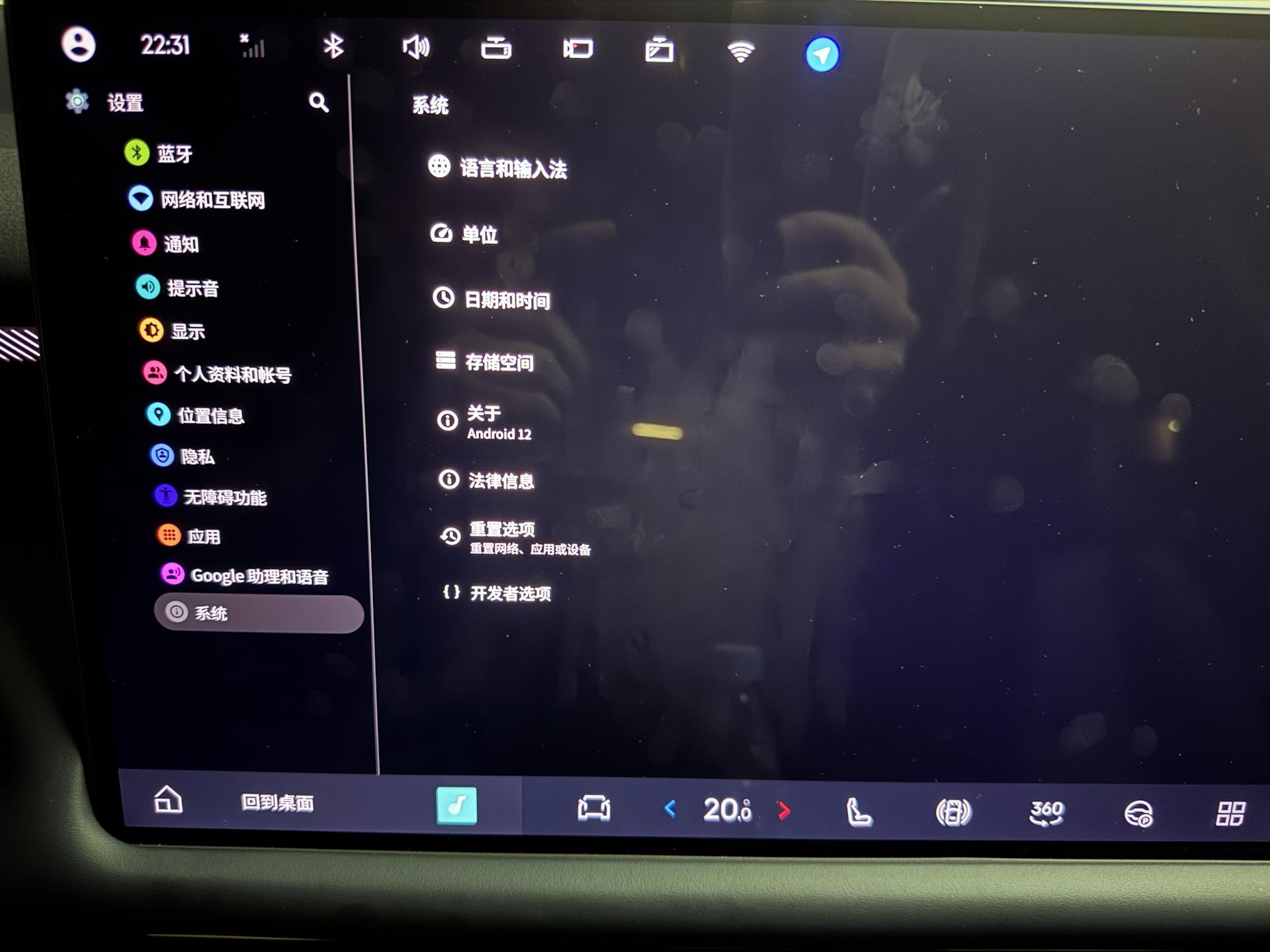

И в результате получаем андройдовское меню с настройками.
Здесь можно менять язык, время, управлять приложениями и разрешениями.
