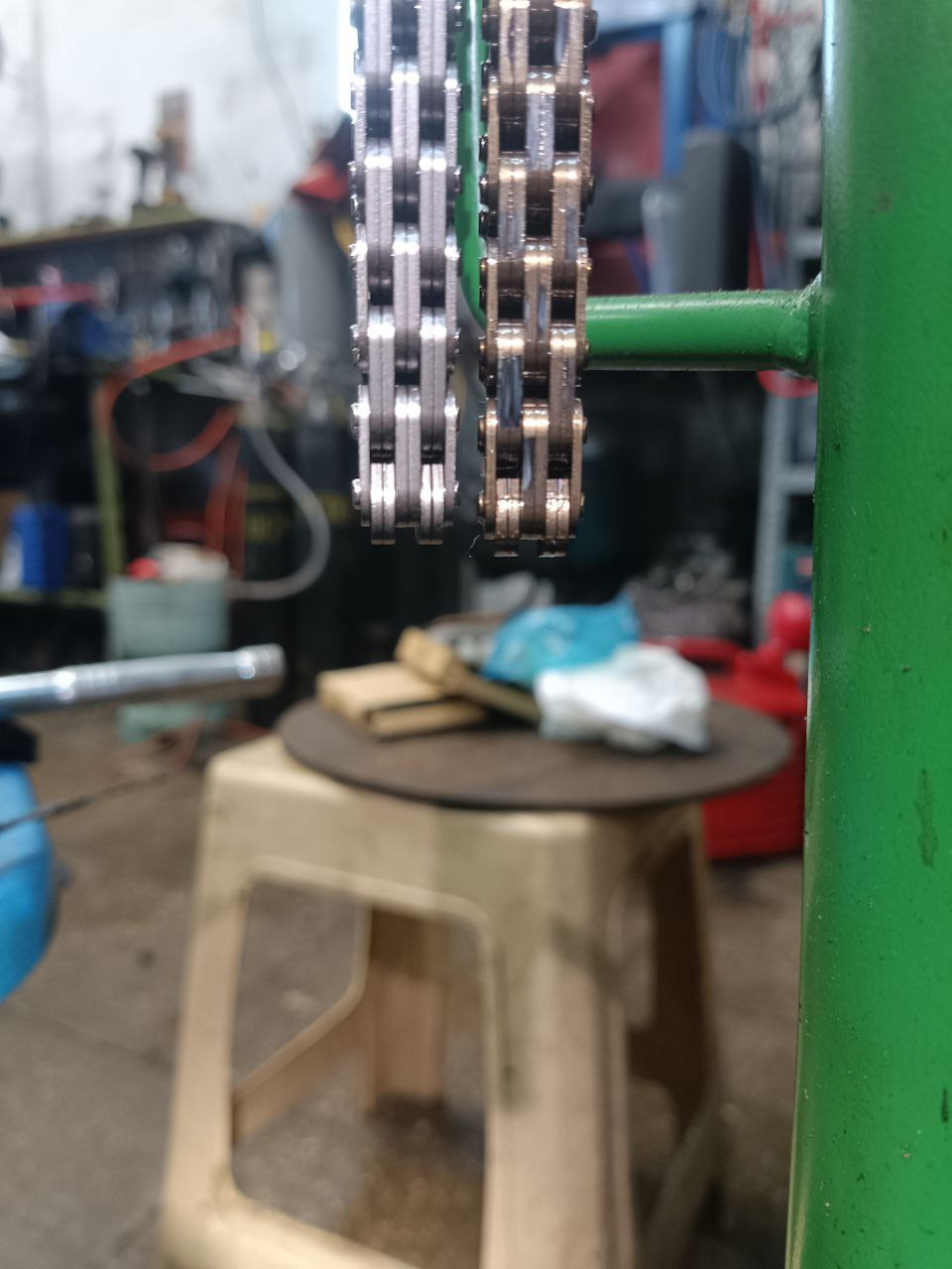

Вытяжка старой цепи которая прошла 298к порядка 3мм., что в принципе нормально для этих пробегов Фото ниже. Постарались продемонстрировать
Так же постарались отобразить небольшое провисание старой цепи когда она не натянута натяжителем.

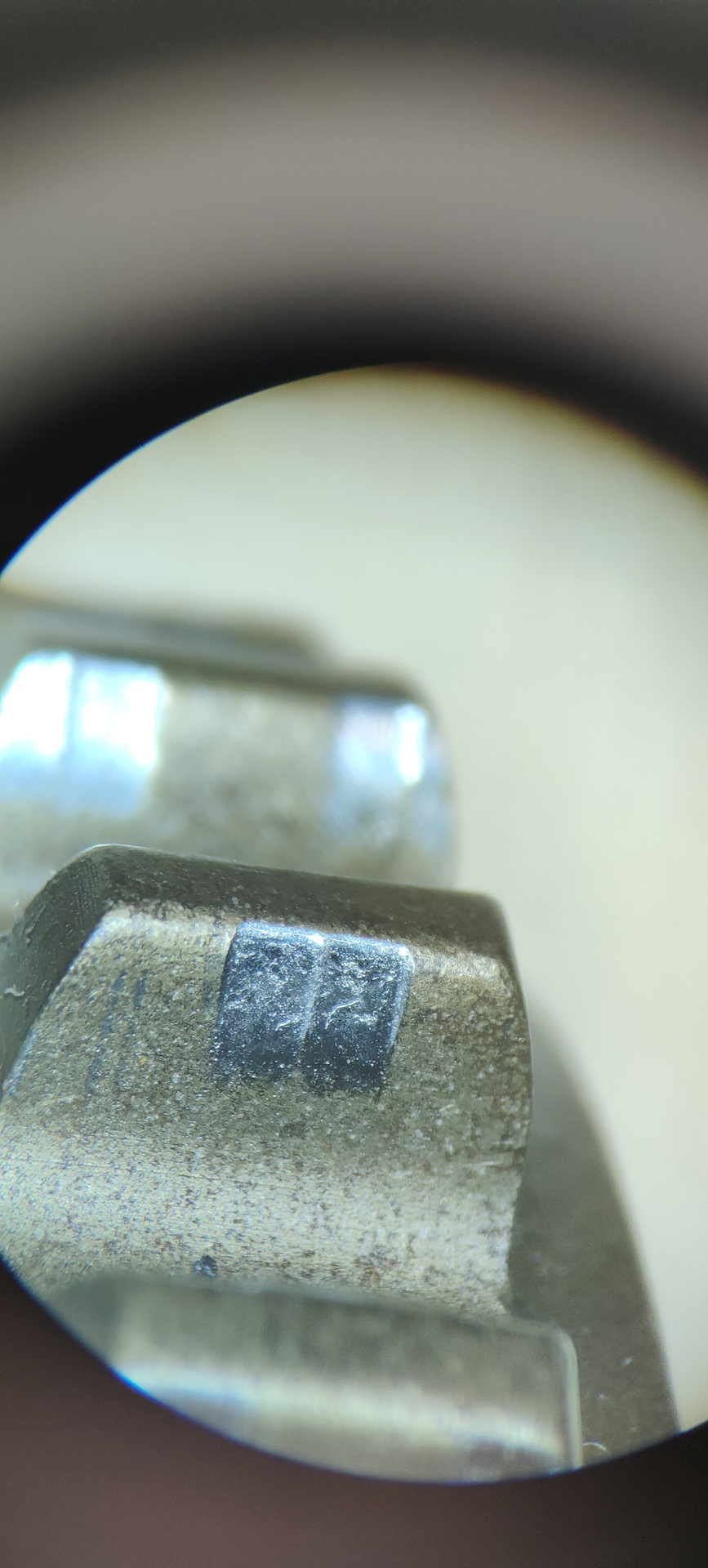

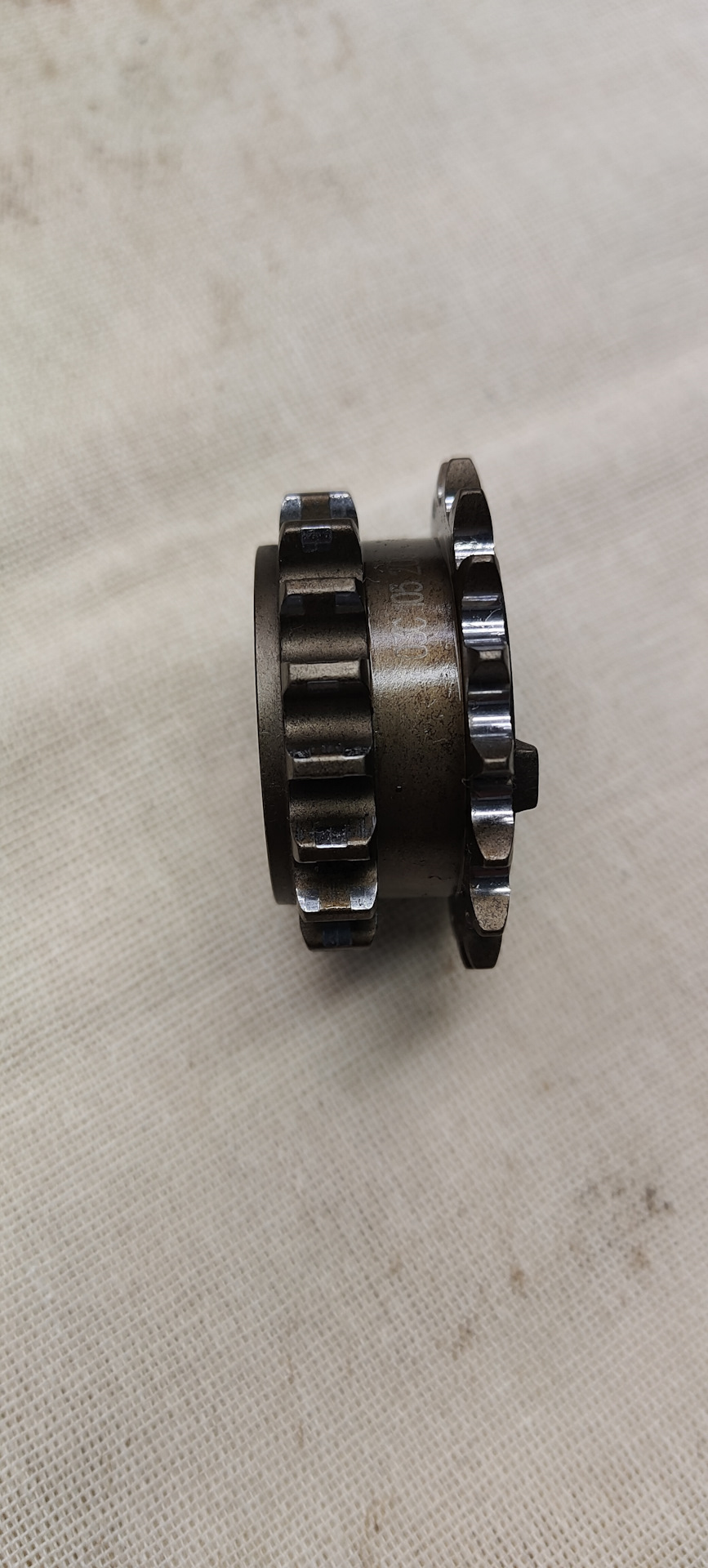

Так же вашему вниманию предоставляю фото старых деталей которые проехали 298к. Но не просто фото а сделанные под микроскопом. И так погнали
В принципе всё рассказал и показал думаю наглядно и всё понятно!

Тоже задумываюсь о замене цепи, пробег 352 тысячи. Так как основные сомнения по поводу звезд распредвала. Ни разу в отчетах не видел критического износа на них
Как вариант купить их а если не понадобится а потом возвратить обратно.
Если машина делается для себя и на совесть то рекомендую купить такой же комплект как и у меня а если что-либо останется просто возвратить.

"увидели идеальное состояние чистоты внутри"
— Масло часто меняете? И какое льете?
Звезды распредвала только притерлись )
По поводу звёзд согласен распредвала.
Если бы было 150 Я бы их и не трогал но так как почти 300 всё-таки решил.

Цепь маслонасоса износилась более интенсивно. Может обороты там большие на приводе цепи. Хорошо, что сразу все поменял. Лайк за подробный отчет. На шестернях кмк не такой большой износ. Цепь вытянулась.
По маслунасосной цепи видно было да что люфтит она больше.
А для таких пробегов это в принципе нормально
