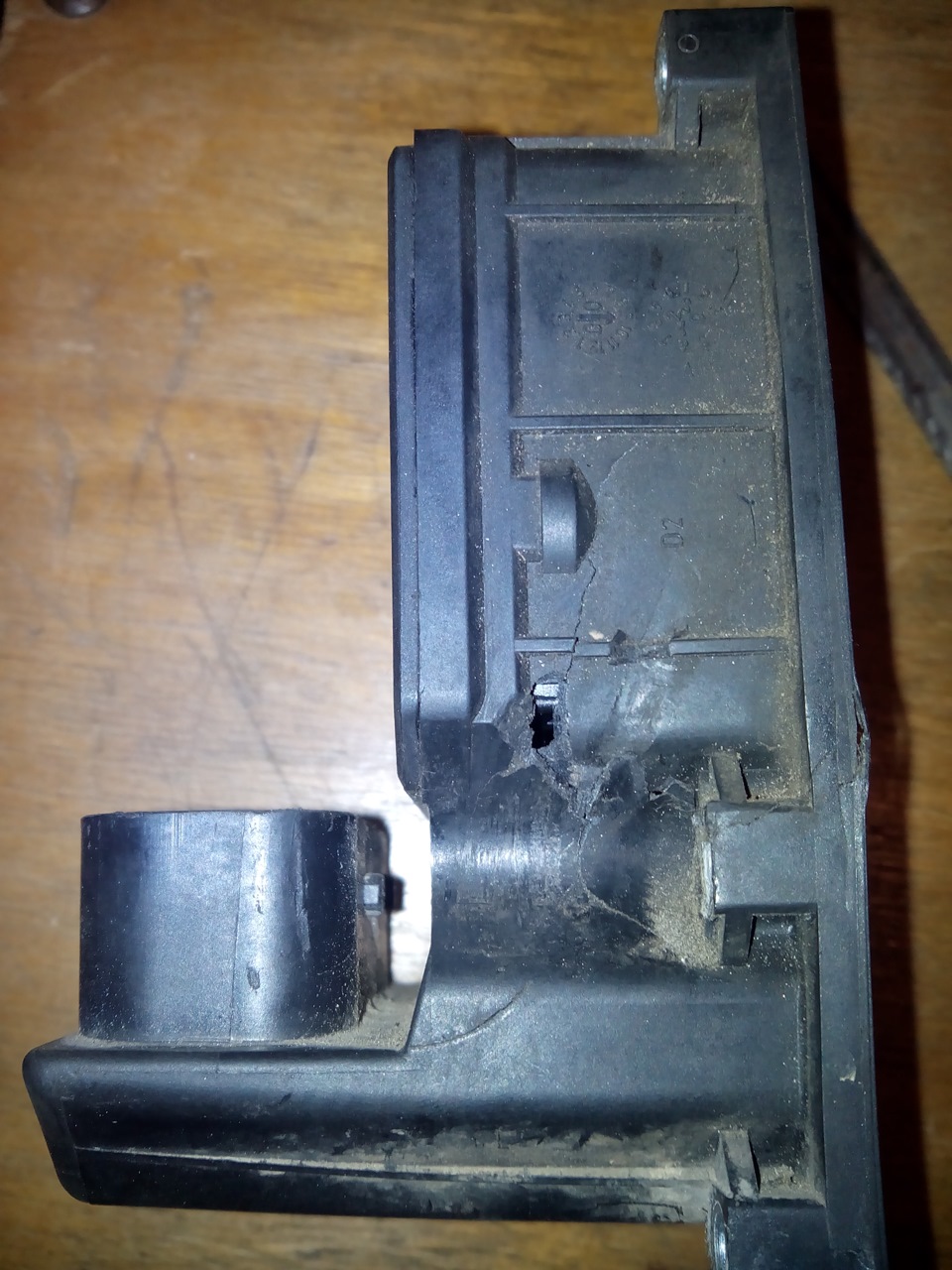

Привет всем! Вчера вечером решил снять блок ABS так как год назад он начал работать через раз и потом вовсе перестал отвечать. На панели из-за него постоянная гирлянда. Блок с системой ASR номер: 6Q0907379D. После того как я его снял, я ужаснулся. Корпус мозгов в двух местах треснут. В одном месте даже сквозная дырка. Ну, думаю, залезу в интернет посмотрю как люди чинят блоки. 90% пилят крышку и находят там отпаяные провода массы. Я взял иголку и проверил свои и как не странно провода все целые. Вот теперь даже не знаю что делать.
Подскажите, реально ли найти блок точно с таким же штекером? Или реально ли заменить блок с таким же штекером + компрессор блока, но от другой машины?

Жесть, до этого я еще не скоро доберусь, а реально вкинуть этот блок с компрессором уже с есп, но есп потом подключить как бабки будут? Чтоб работал только абс!
Что-то мне подсказывает, что реально, только будет куча ошибок по датчикам — которых нет. А будет ли работать АБС с ошибками — тут я уже не скажу. И можно ли обрубить их опрос программно — чтобы тоже только АБС работала — тоже не скажу.

Как вариант искать с разборки блок с таким же номером.
И не забыть разобраться, откуда в нём такие повреждения.
А аналог не с таким номеров встанет если штекер такой же?
Встать — встанет. Но не факт, что будет работать адекватно. Необходимо, что бы он поддерживал тот же функционал, инеобходимо будет его перекодировать под ваш автомобиль. А тут могут возникнуть проблемы.
Я думаю что перекодировать не нужно будет, главное чтоб был как вы говорите тот же функционал т.е. как у меня ABS+ASR, но не ABS или ABS+ESP!
Нужно перекодировать. В кодировке учитывается комплектация авто, тип тормозных механизмов,
