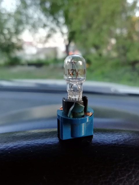

Итак друзья, всех приветствую в своём скромном журнале, видимо не могу я спокойно сидеть на месте и снова хочу что-то сделать с машиной))) На этот раз, как вы уже поняли, это будет переосвещение стандартной приборки. Ну что ж, начнём пожалуй :-)

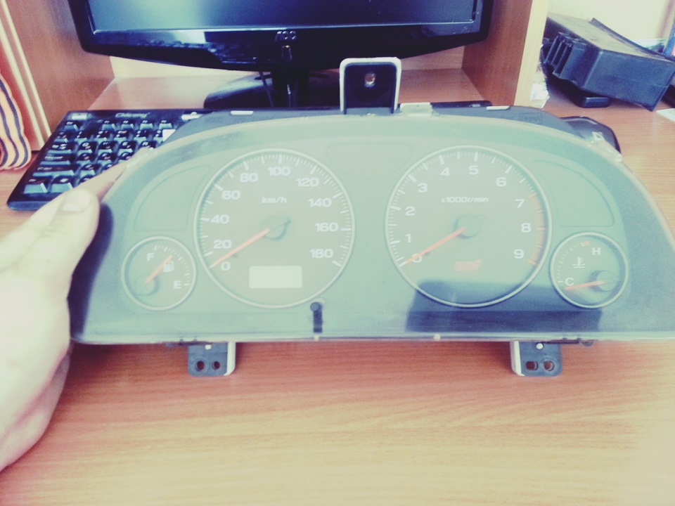

Запоминаем положение стрелок на прогретом двигателе, а лучше зафотать :)

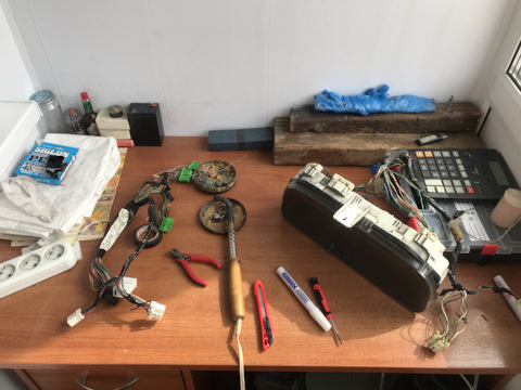

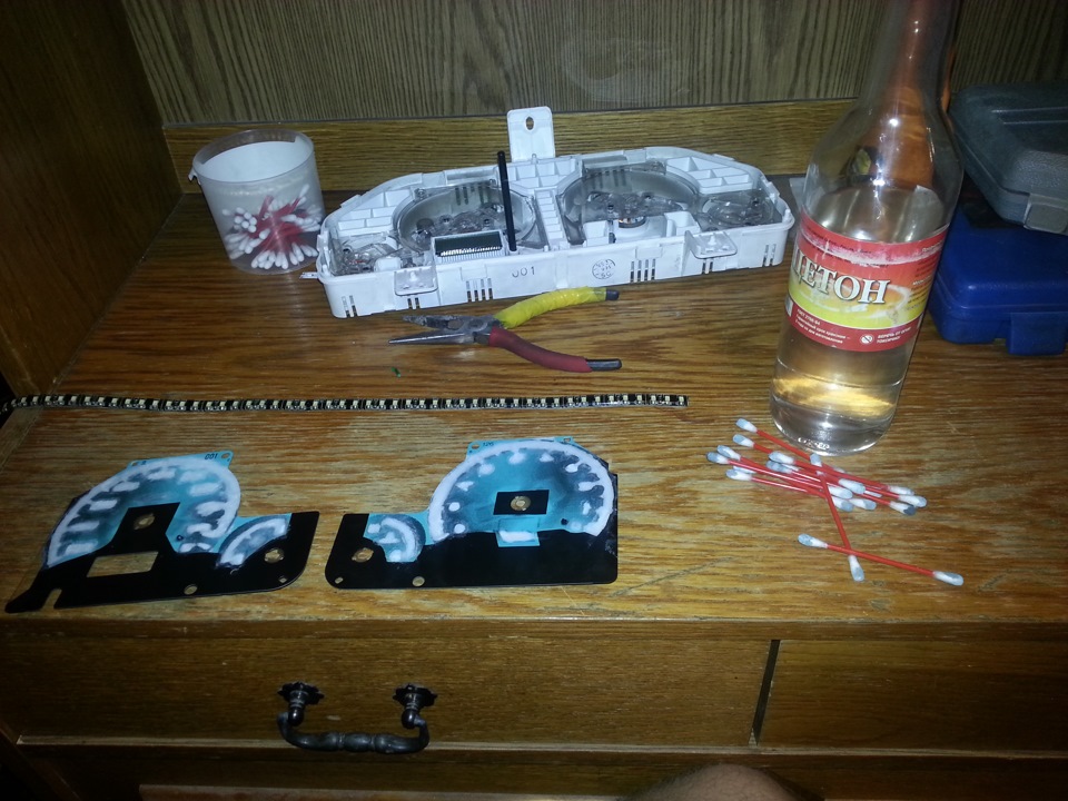

Снимаем приборку, несём домой, закупаемся всякими штуками: ацетон, ватные палочки, диодная лента (я взял белую ленту в силиконе и красную без силикона, чтобы можно было диоды выпаивать, для чего это дальше будет понятно)

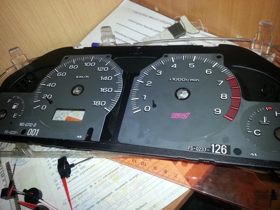

Разбираем лицевую часть приборки и вытаскиваем стрелочки, очень аккуратно!
Должно получиться вот так:
И понеслась))) В это самое время достаём алкоголь, чтобы не сойти с ума, пока оттирается вся зелень с обратной стороны шкал)

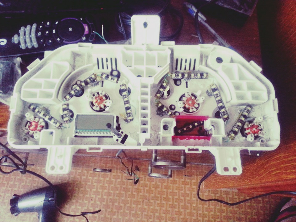

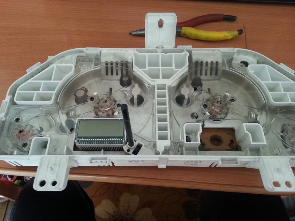

Далее разбираемся с подсветкой, делаем ленту по кругу шкал. я сделал в один ряд и как оказалось этого очень мало в солнечную погоду. На днях хочу переделать.

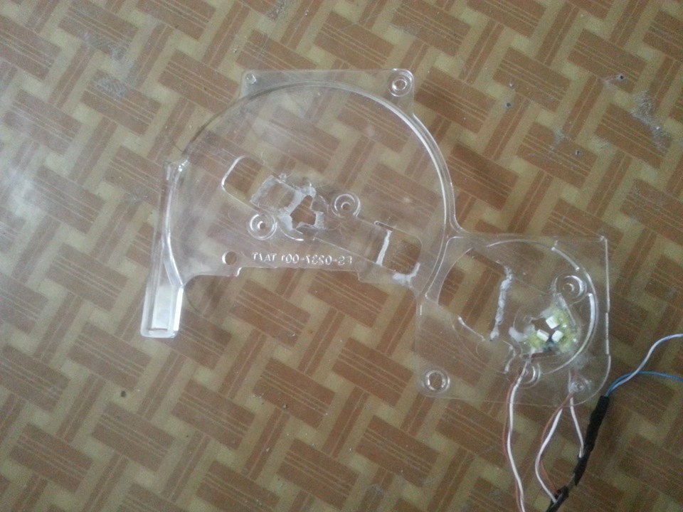

Следующим шагом стало проточка пластика на которую ложатся шкалы и вклеивание красных диодов для стрелок, трёх вполне хватит.
Собираем всё в зад, также как и разбирали, ничего сложного в этом не оказалось, обязательно всё проверить перед тем как нести в авто)

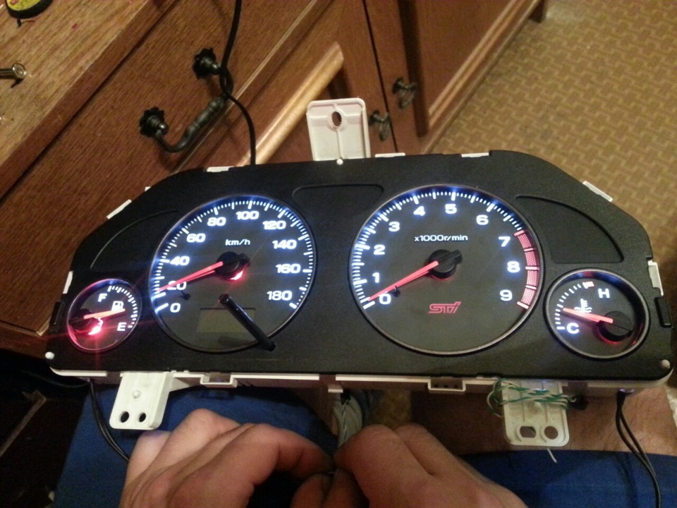

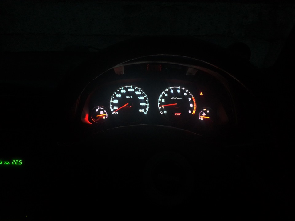

Тестировал в ночное время, без тонированного стекла ))

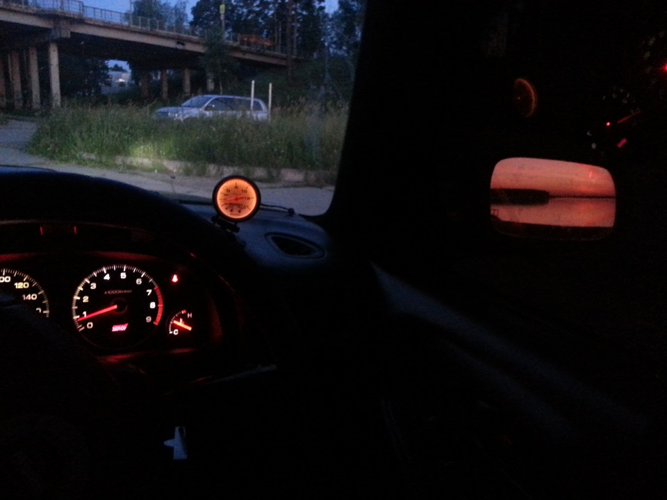

Вот так выглядит с тонированным стеклом, не слепит и не темно.
Хочу датчик буста поменять, не подходит он под цветовую гамму)))
