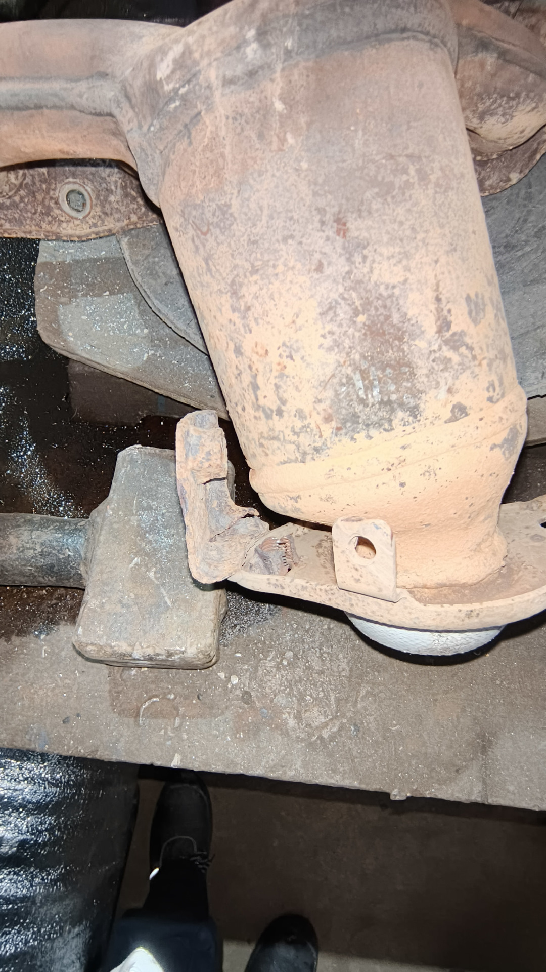

Я почему калектор снимал, так как на приёмной трубе кольцу вообще хана была, поменял, начал притягивать, вроде нажевил, пару оборотов и опа прокручивается, потом смотрю а болт просто провалился, снял калектор смотрю, а заклодная на половину сгнила
Там просто пришлось заплату ставить, а то уже подгнил дальше и прогорал при сварке, в общем думаю лучше вряд ли бы получилось) Хорошо хоть глушитель покупать не пришлось, не дешево бы вышло(

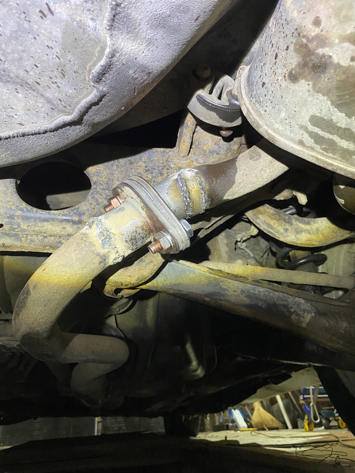

Две неделе назад вточ вточ с глушителем сделал, а на этой неделе, пришлось кольца менять, но не так гладко прошло все, пришлось калектор снимать 😂

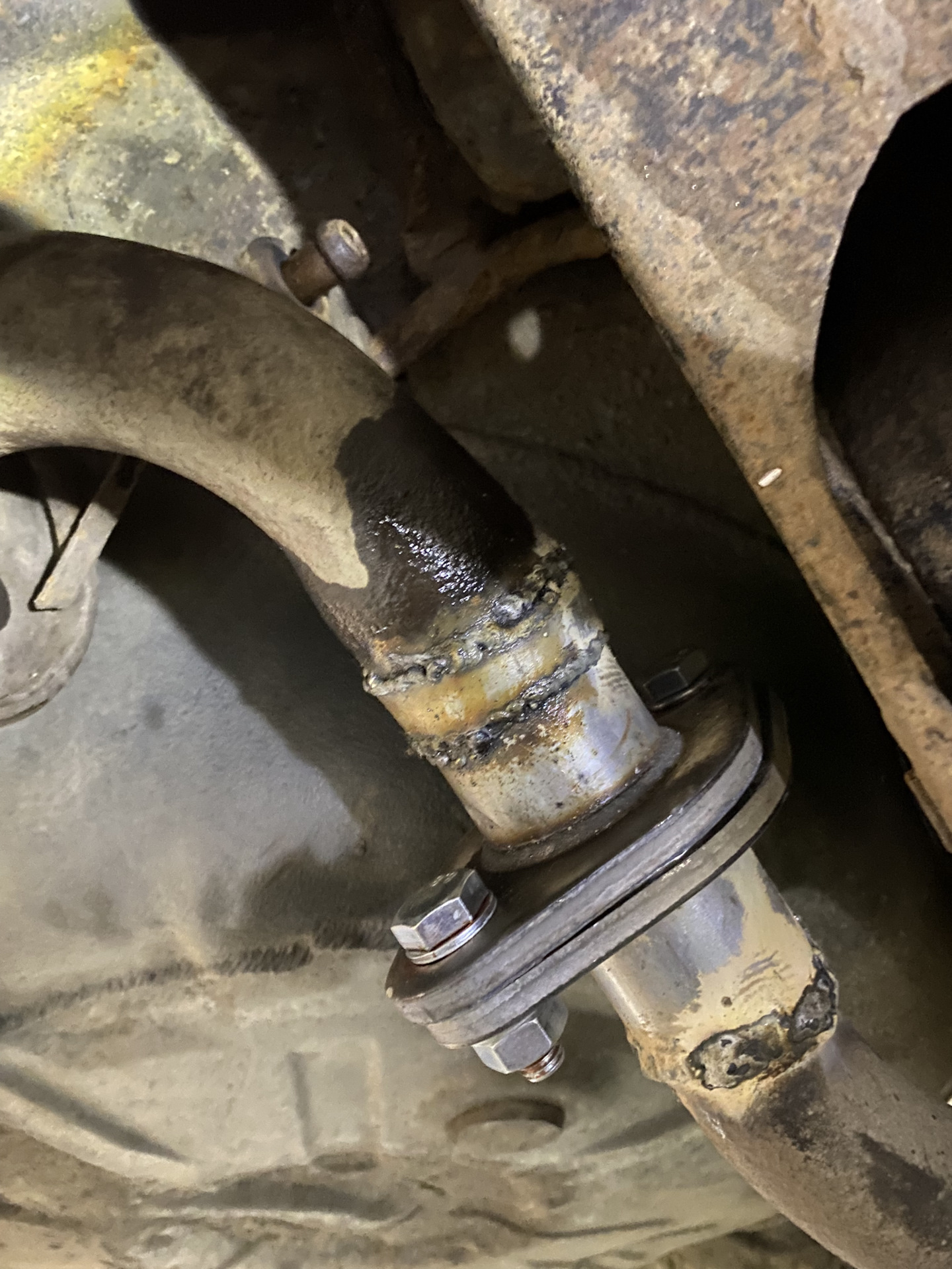

Повезло что калектор без гемороя снялся, да и закладные просто новые приварил, осталось трассу выпрямить и все
Сварщик от бога…
А что не так?
Швы
Забей, главное не сифонит
