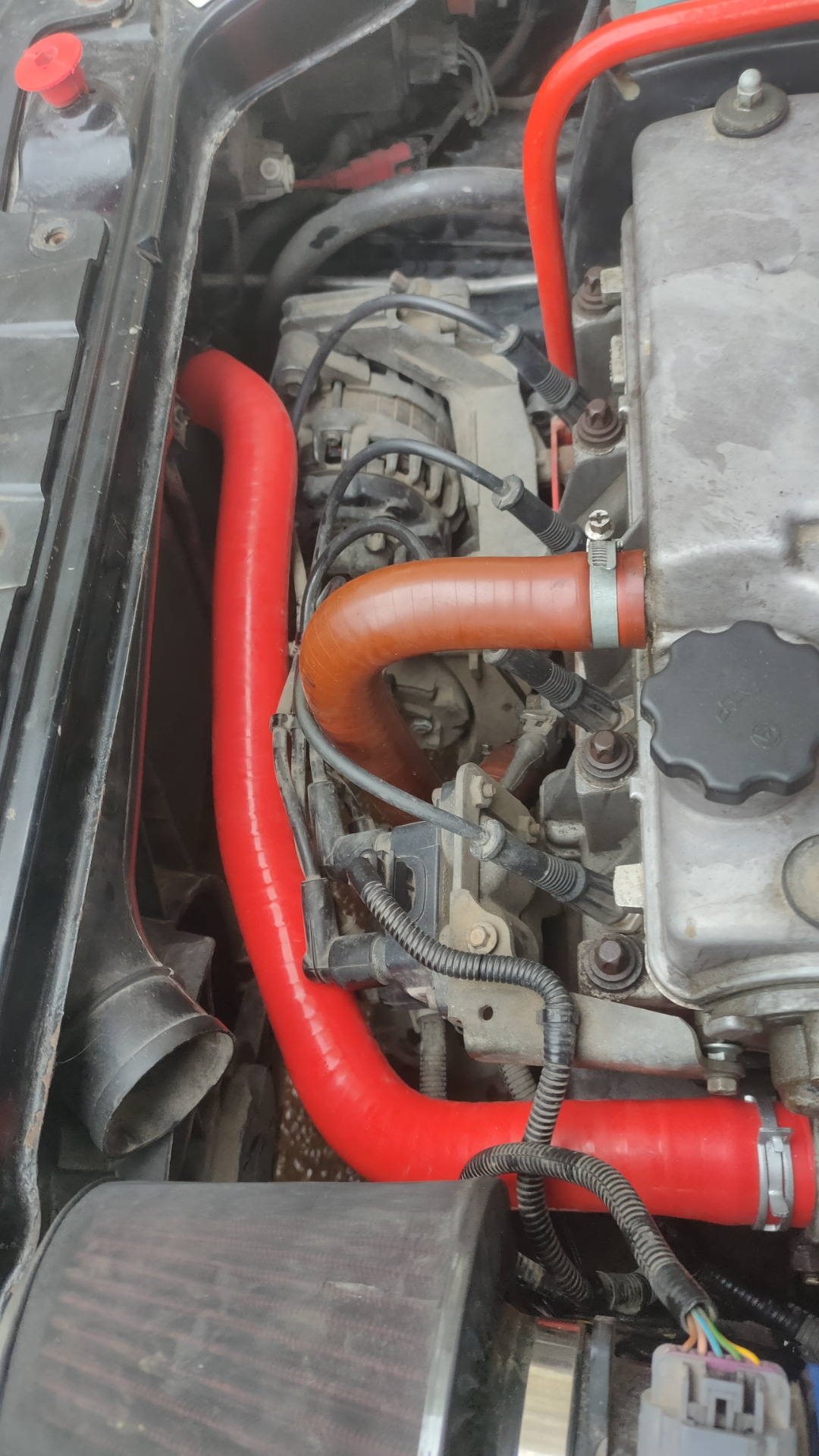

Давно подтекал патрубок на термостате, помогало перетянуть хомут на время.

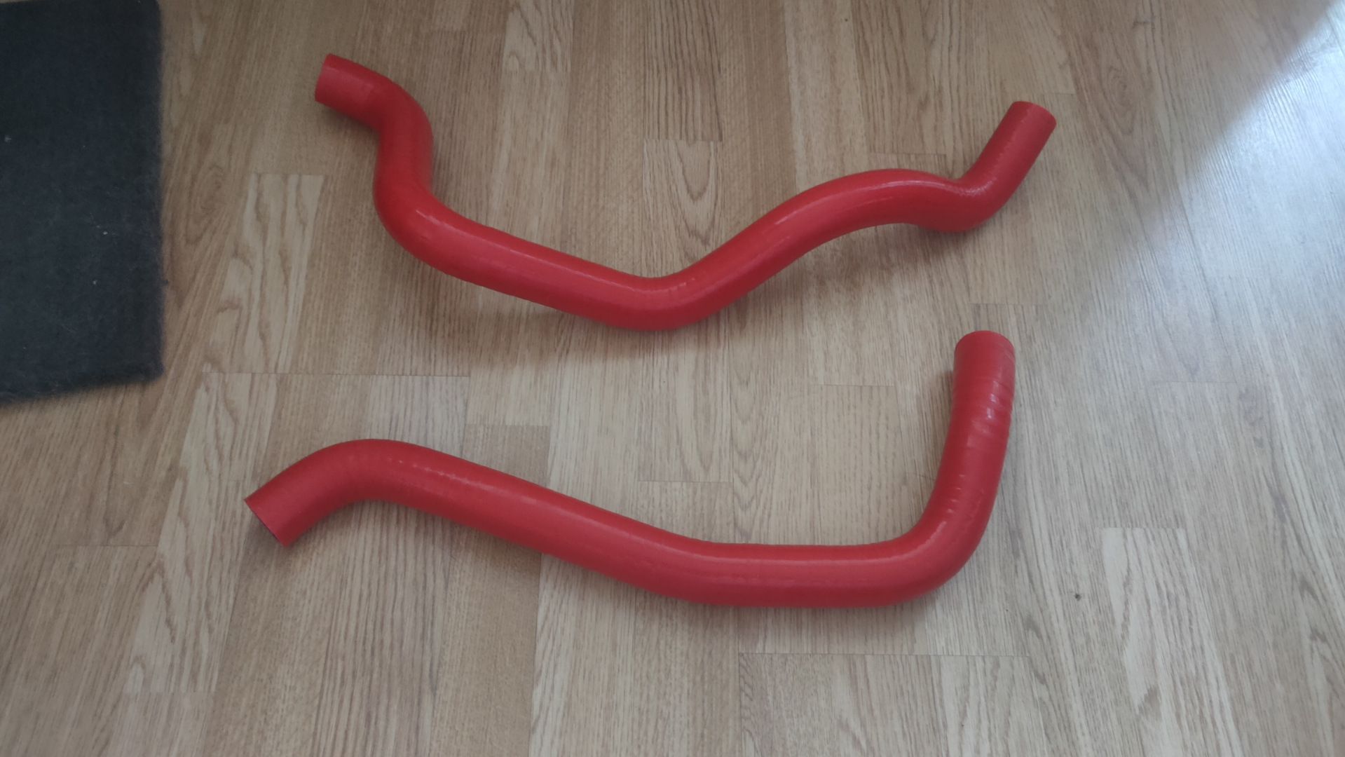

Искал патрубки на 8кл по итогу взял не тот как выяснилось.
На 8кл нужен патрубок от АКПП он огибает катушку зажигания.
Ещё пришлось брать сразу комплект верхний/нижний ozon.ru/t/91WdP4X
Нижний ещё родной стоит, заменю летом.
И подобрал самозажимные хомуты.
Как я понял после установки на первых грантах катушка снизу как на калинах первых. Думал перенести кронштейн вниз, но там стартер, пока езжу так.
Приобрёл кронштейн переноса ozon.ru/t/AFSvvid
Его нужно доработать болгаркой и поставить, пока мешает стартер.
