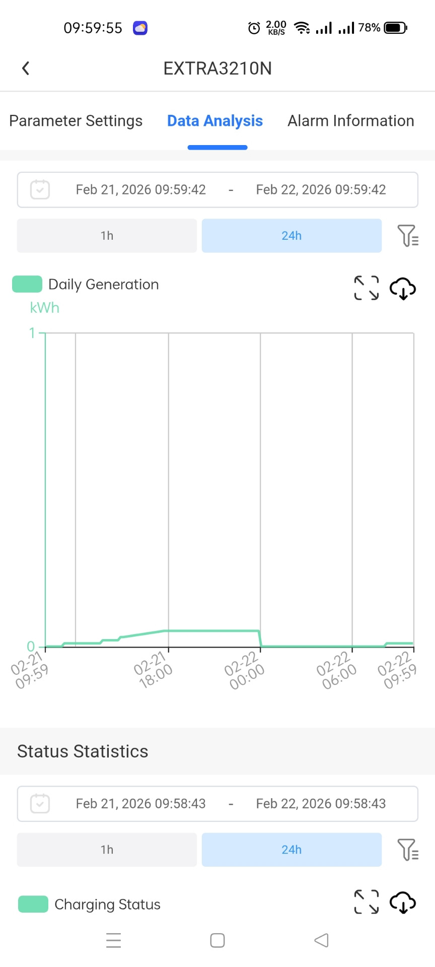

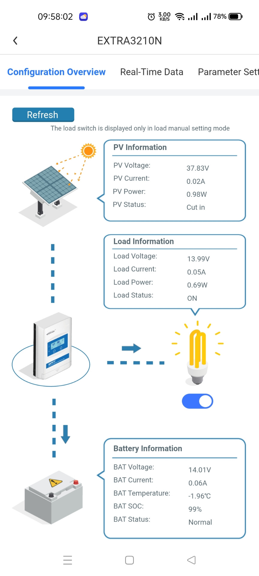

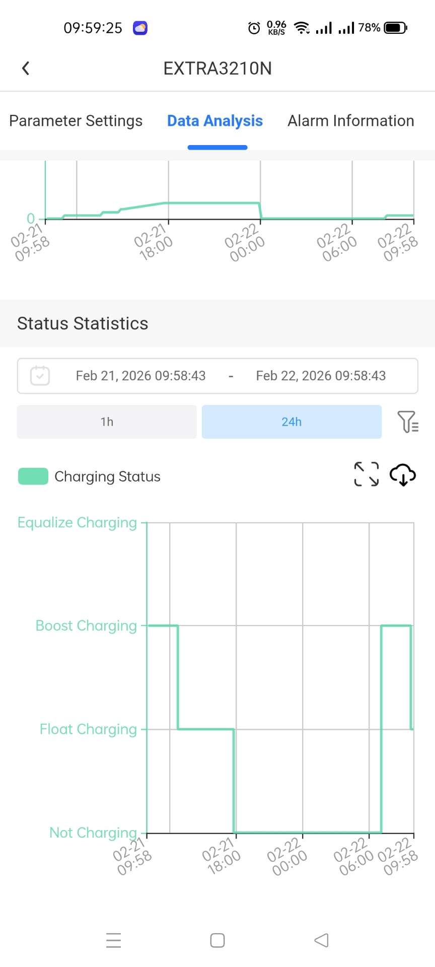

Контроль работы системы (солнечная панель, контроллер, аккумулятор, нагрузка) осуществлялся по WI-FI через адаптер eBox-WIFI-01 от предыдущего контроллера.

В отличии от предыдущего (помимо прямого подключения по WI-FI) он поддерживает привязку к домашнему роутеру и соответственно всё, что происходит с системой можно мониторить (управлять) с любого места земного шара (лишь бы был интернет дома и на смартфоне).

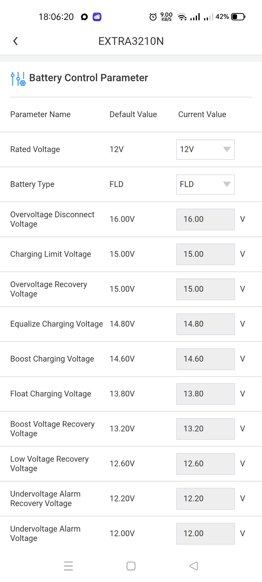

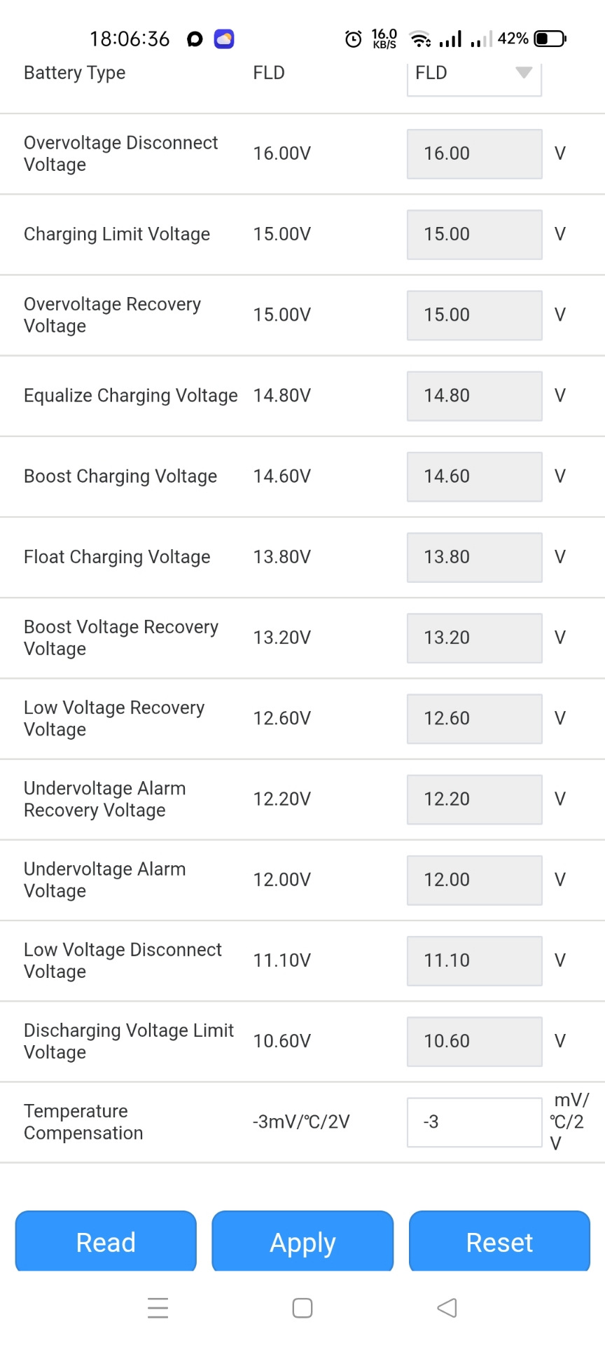

Помимо контроля (мониторинга) можно дистанционно управлять нагрузкой, выставить в ручную (сверх предустановленных основных типов аккумуляторов) любое напряжение основного заряда, дозаряда, величины минимального разряда, коррекции температуры заряда и т.п. (особенно актуально для EFB кальциевых и им подобных). Мне новый адаптер больше понравился в силу его расширенного функционала, а так всем добра и мирного неба над головой.
