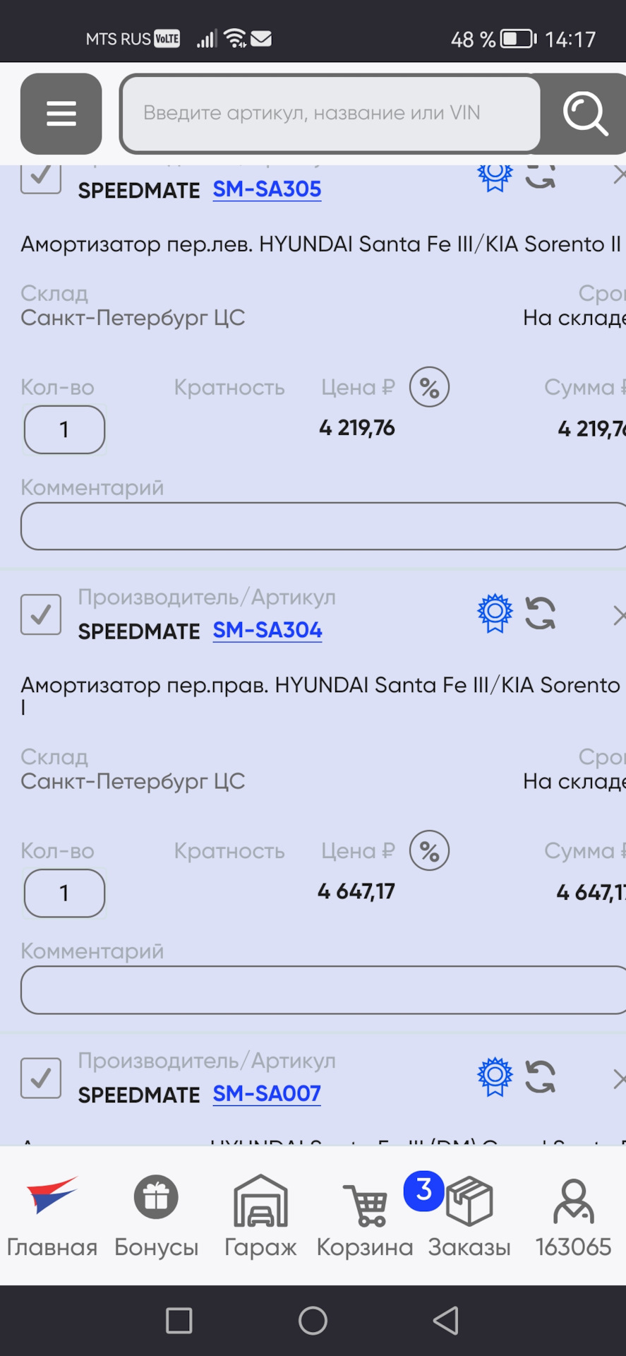

Заказал и получил себе на Grand D4HB амортизаторы speedmate, отзывы вроде не плохие. Себе еще не ставил, снег растает, буду заниматься подвеской.
Я перед в первую очередь ищу. Есть они, не смотрели?
Общался с официальным представителя speedmate, компанией Авто-Евро и по моему вину порекомендовали перед SM-SA305(левый) и SM-SA304(правый), а на зад SM-SA007. Это и купил у них через WB. Сделано хорошо, выход штока вроде как у оригинала(19см если правильно помню). В комплекте гайка штока, но она мне не понравилась, какая-то маленькая по основанию, буду ставить родную

А вы их ещё не поставили? Есть 100% уверенность что они подходят?
Нет, я ещё не ставил, весной буду менять целиком всё стойку. Стойку пока не собирал, так приложил все вместе, пружину, опорный, все подходит. Пока так
А пружину какую взяли?
