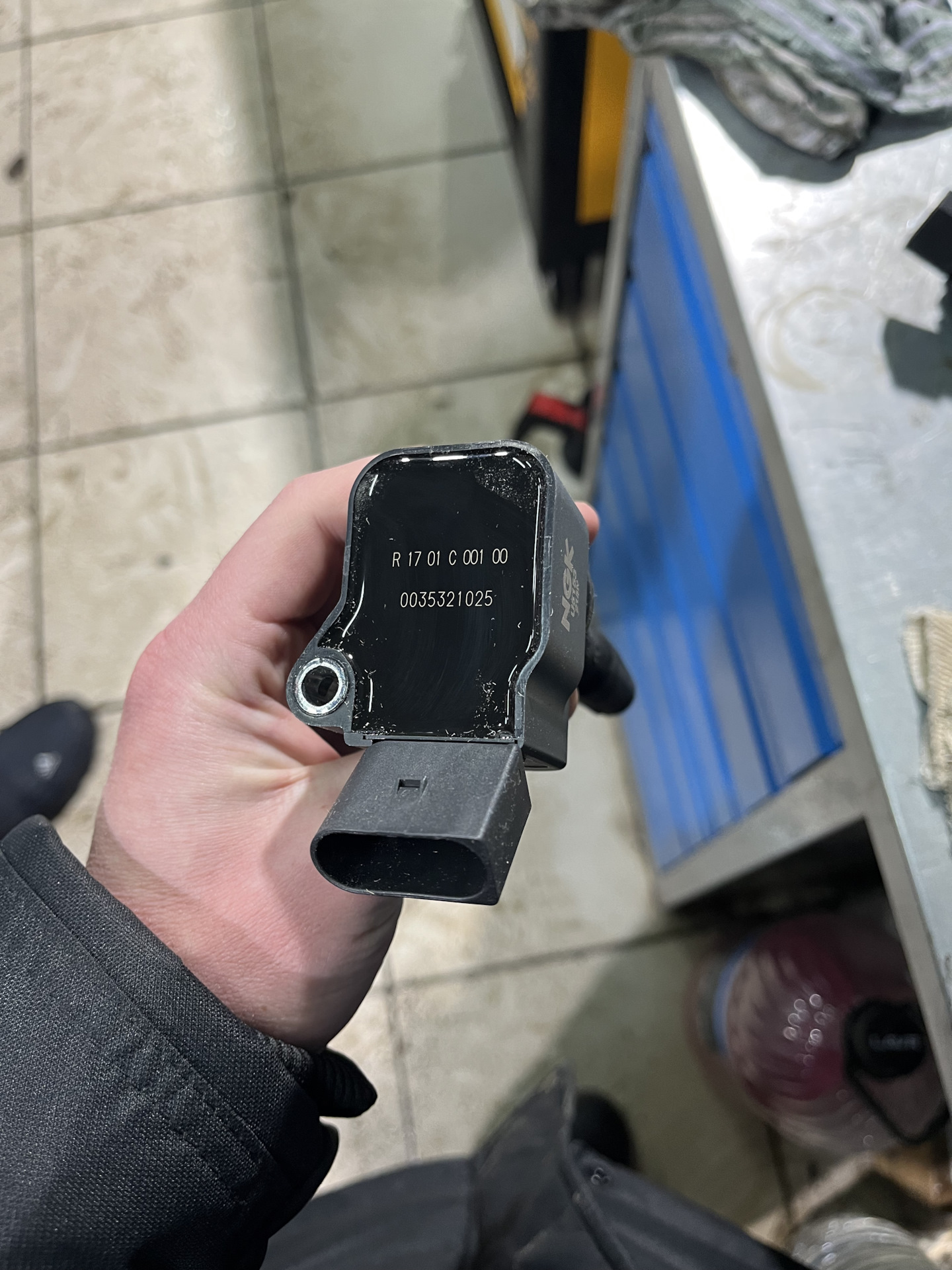

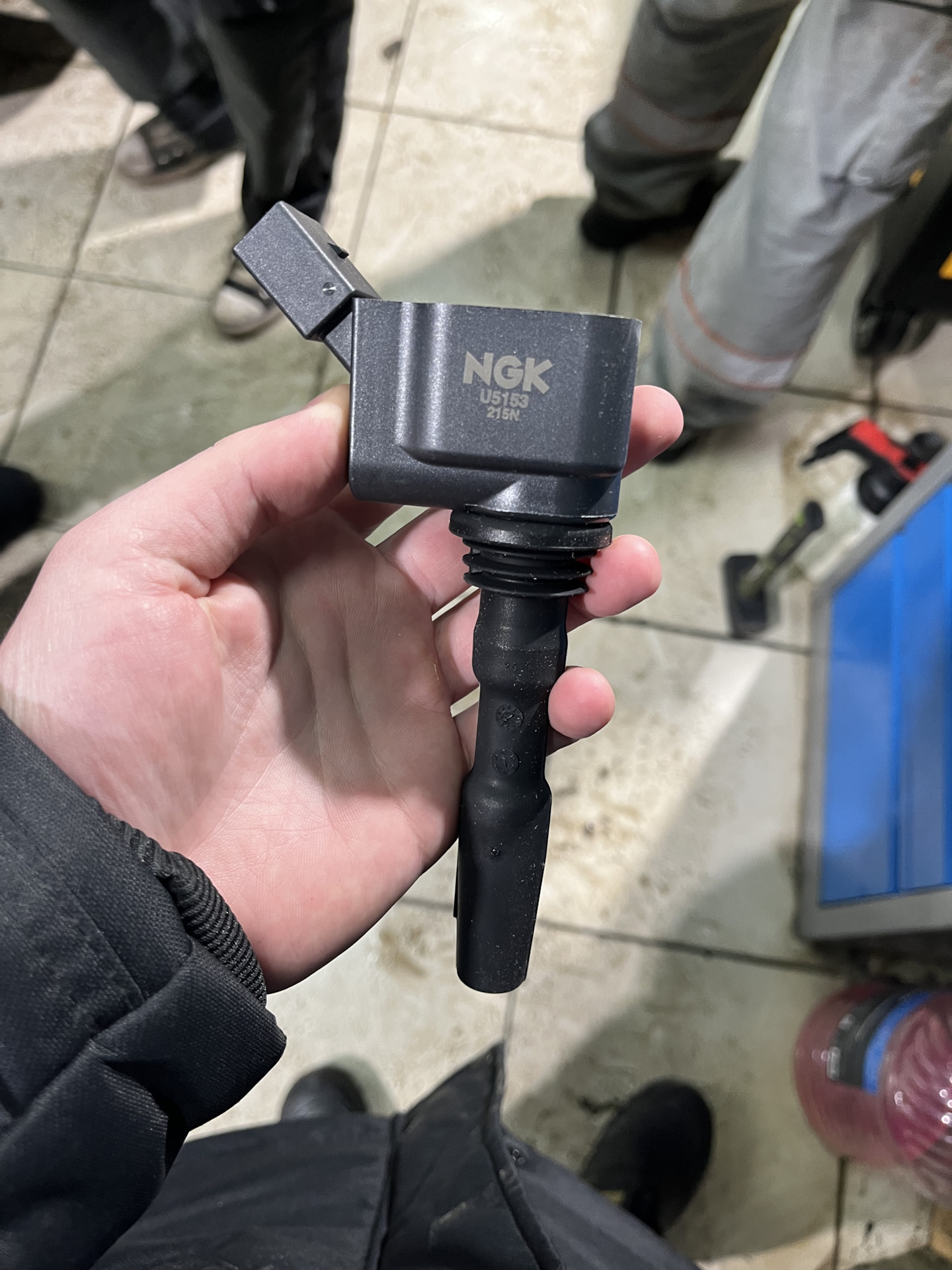

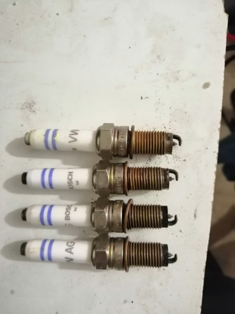

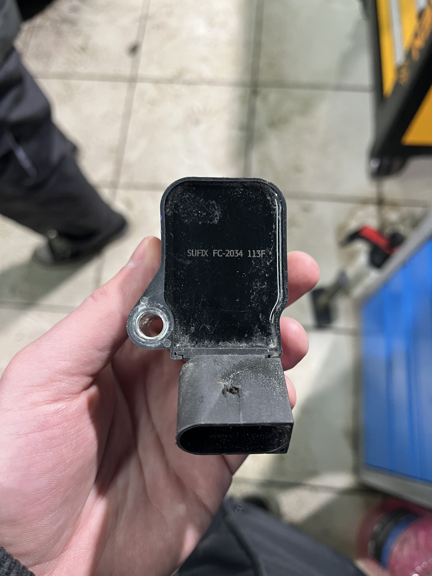

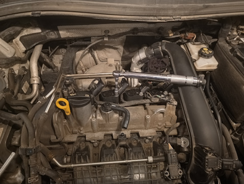

При замене свечей заметили что в 4ом стояла не понятная катушка. В принципе пропусков не было но при снятии катушки заметили трещинки на резинке. Меняем на NGK в сборе.
Запчасти на фото: Всесезонная шина VSP C001
Теперь как надо!
Теперь как надо!

Резинки на катушках нужно смазывать специальной диэлектрической силиконовой смазкой тогда трескаться не будут, продал поло с пробегом 360 т с родными катушками
Да именно так сейчас и сделали. Прошлый хоз видимо не знал о такой смазки.
Да о ней многие сервисмены не знают, пшикают обыкновенным силиконом😁
