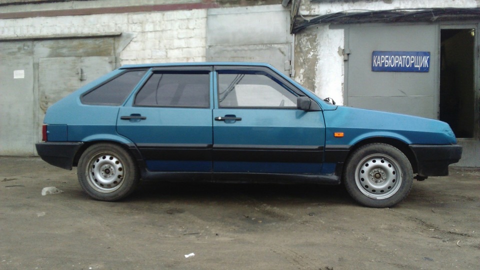

поехал как то к карбюраторщикам проверенным. говорю так и так. на светофорах в пол. а она проваливается и не едем. постояли потупили. погазовали. вроде норм. говорю нет, разберите, чистите!, в итоге. вскрытие показало что сука бывают карбюраторщики, которые не знают как работает карбюратор! имхо! были обнаружены жиклёры вообще не от этого карба, намного меньше чем нужно, поставили чуть меньше чем родные, так как особо жарить не планируется, а цена на бенз кусается) пару месяцев, полёт нормальный!
