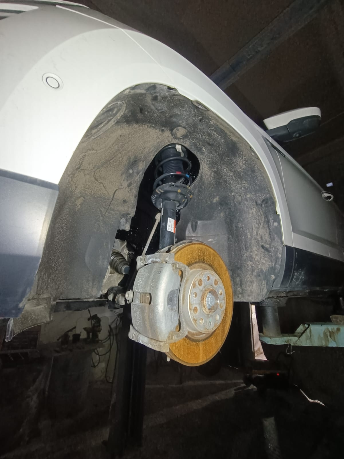

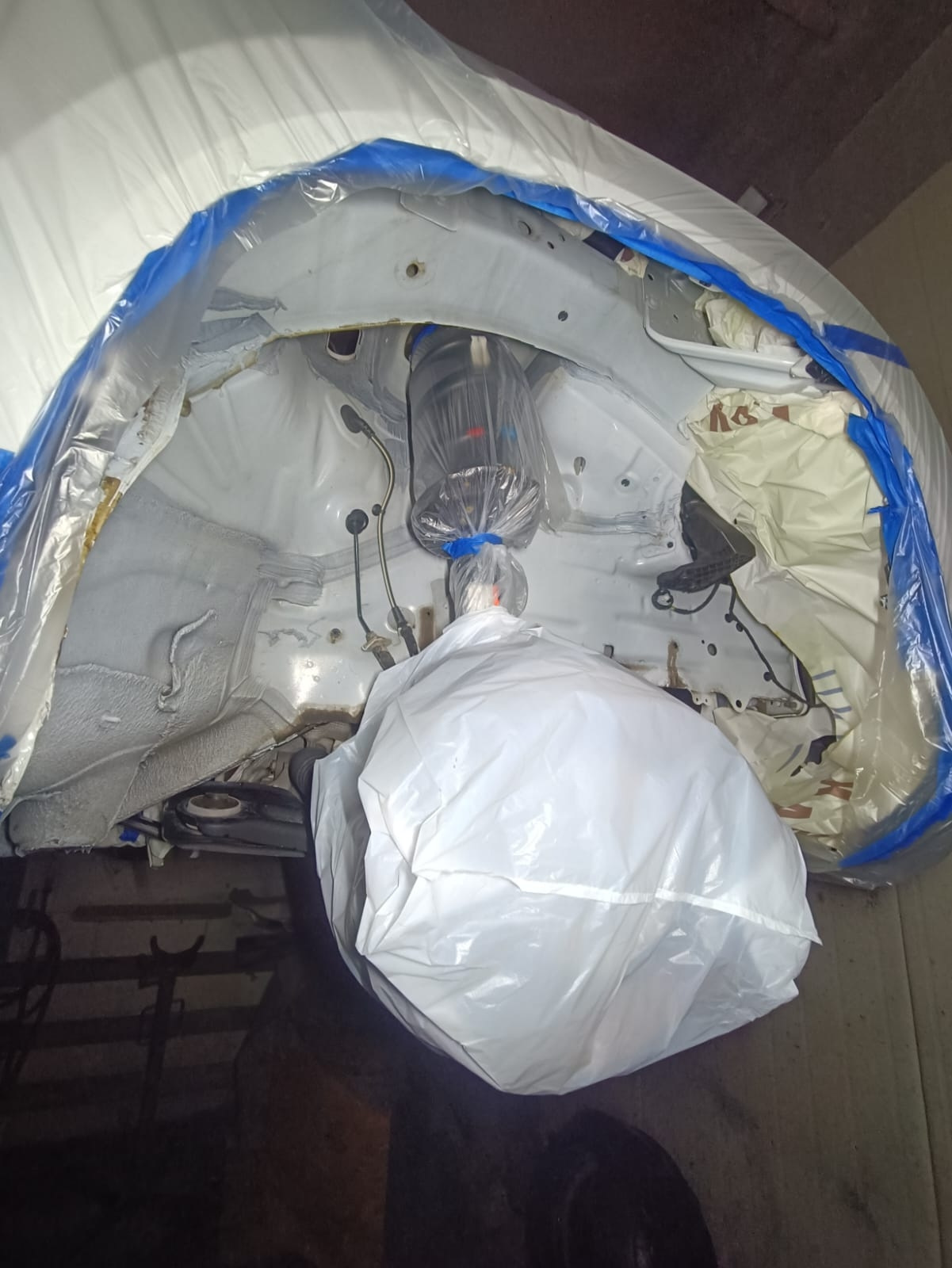

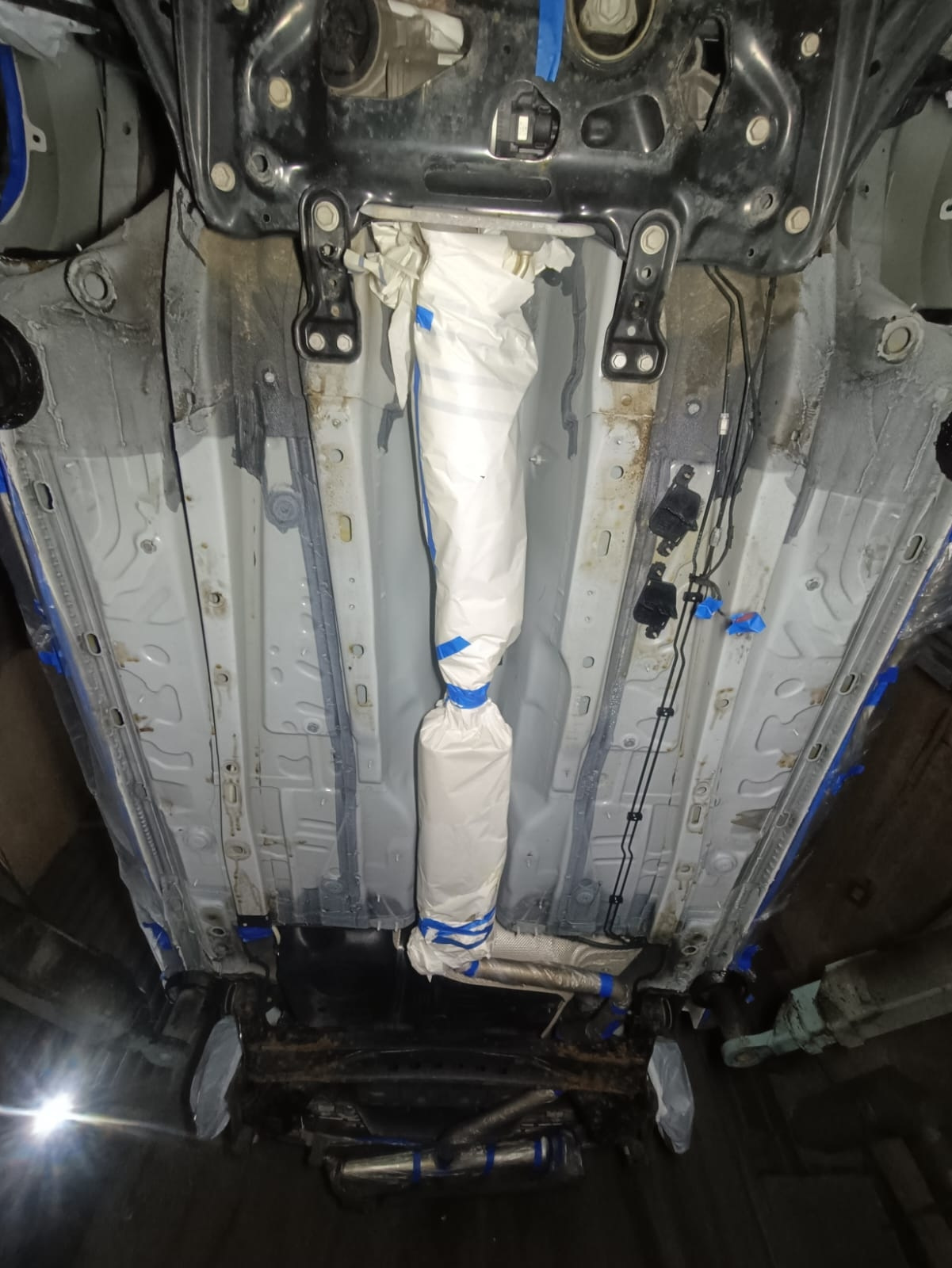

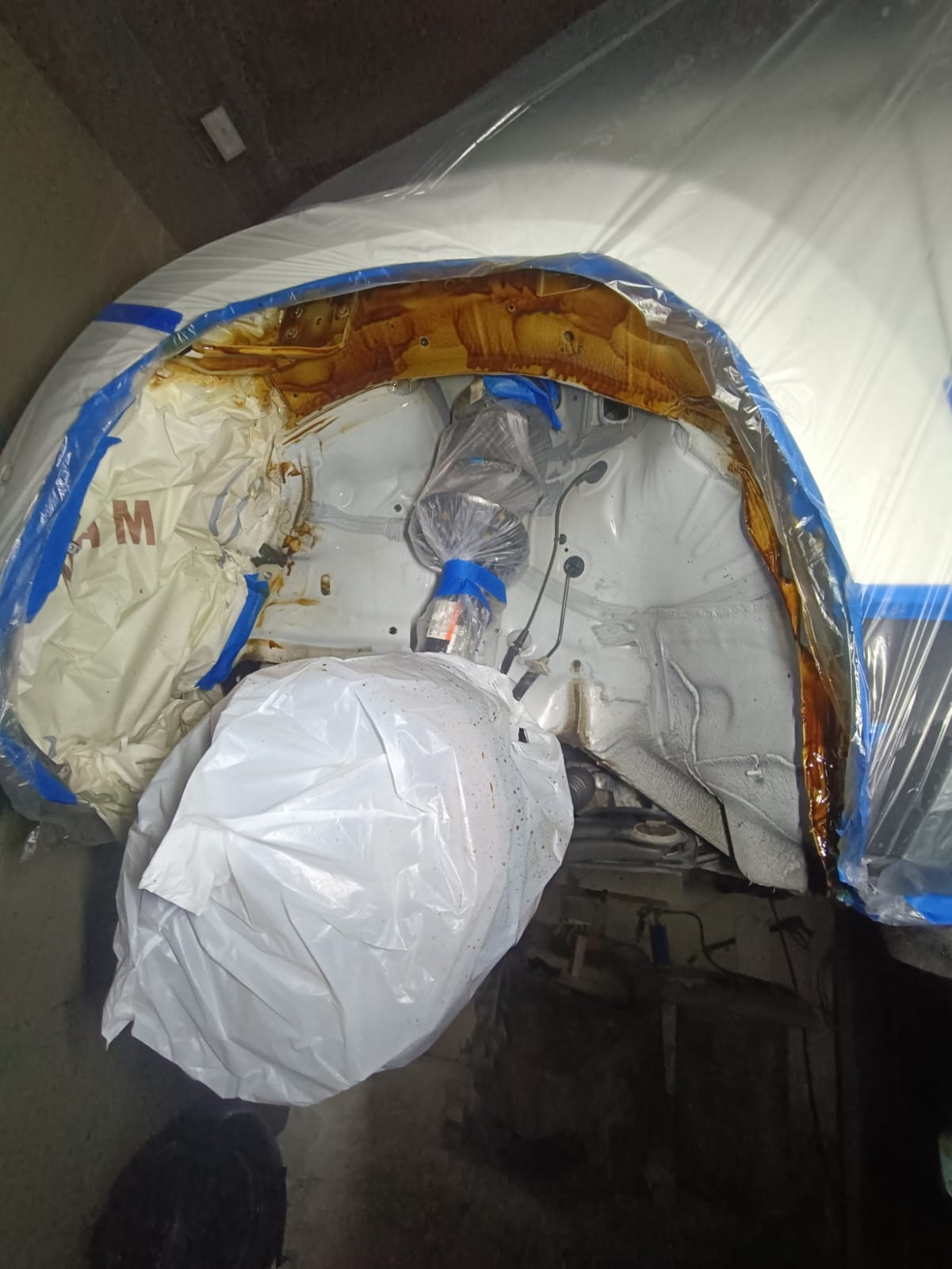

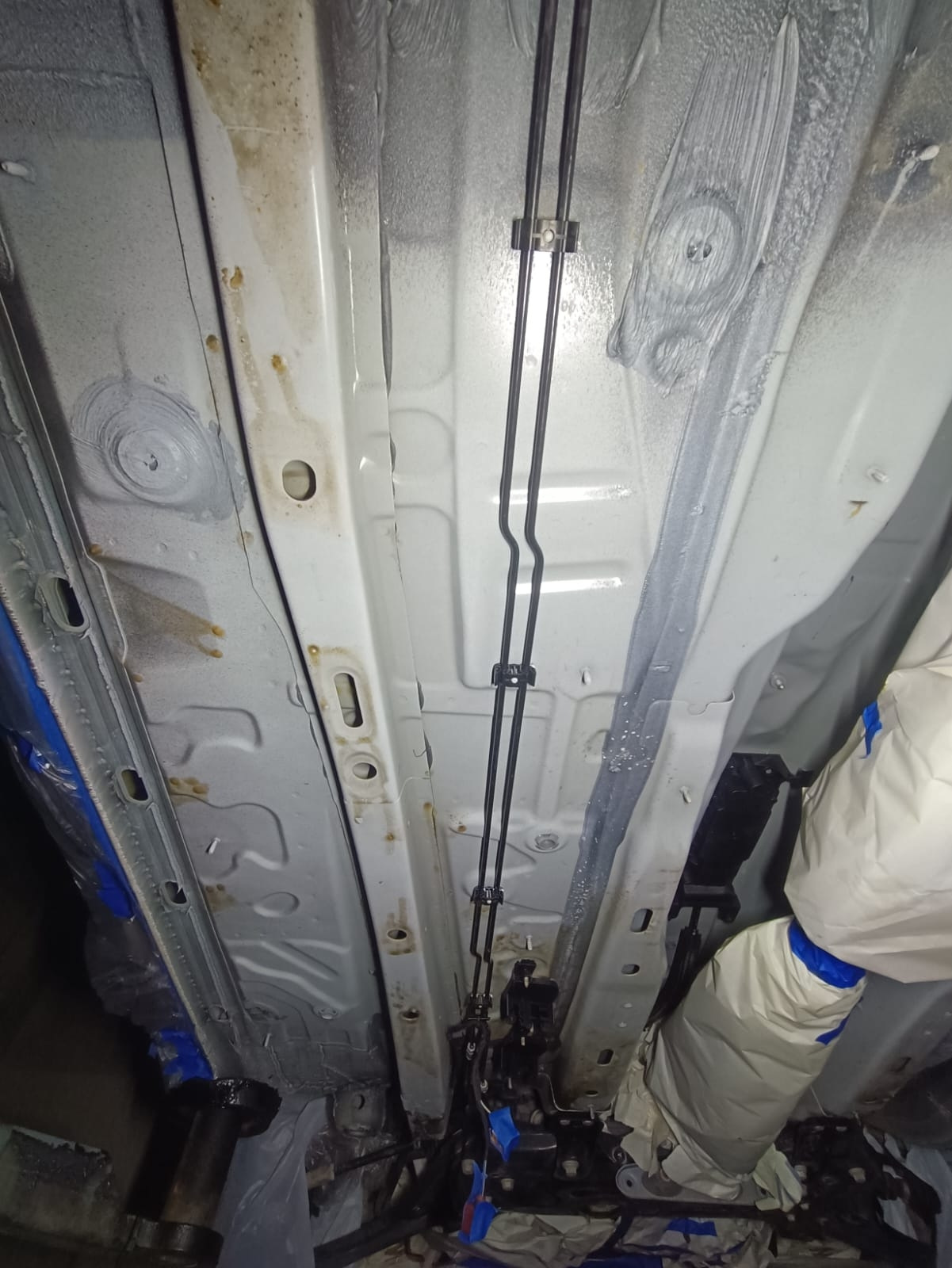

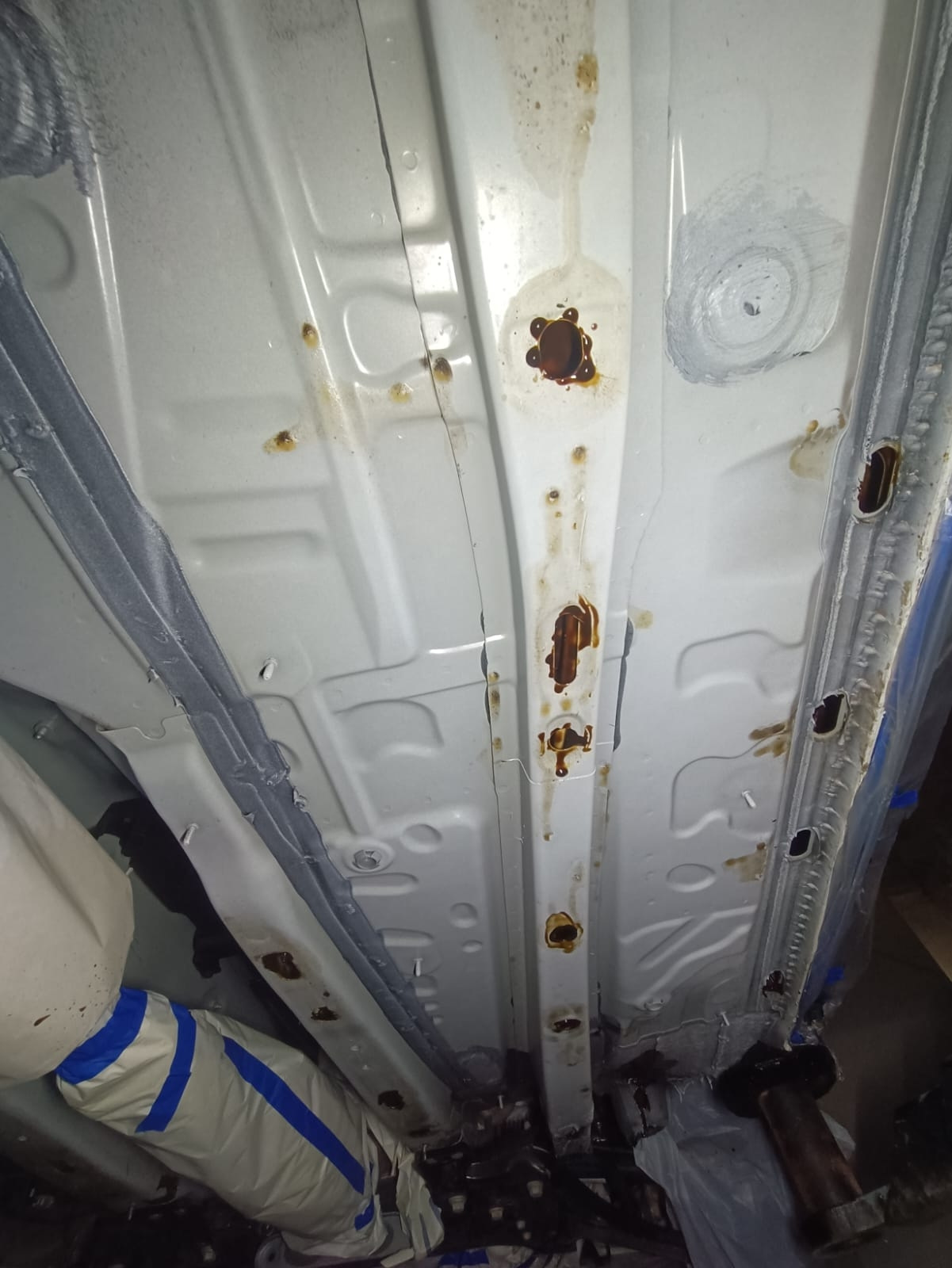

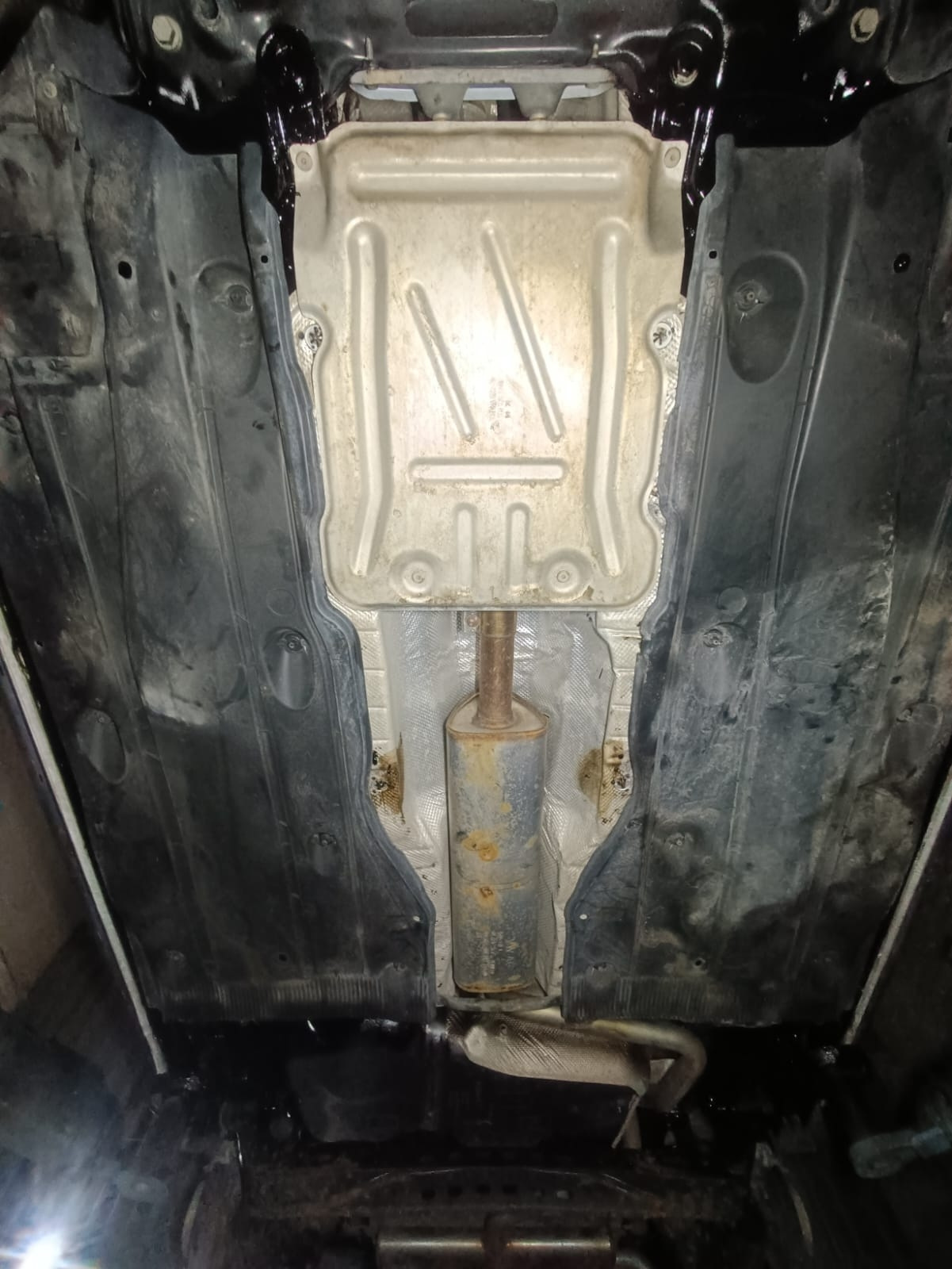

Машину помыли, высушили, накрыли, разобрали все защитные и тепловые экраны, опустили глушитель.

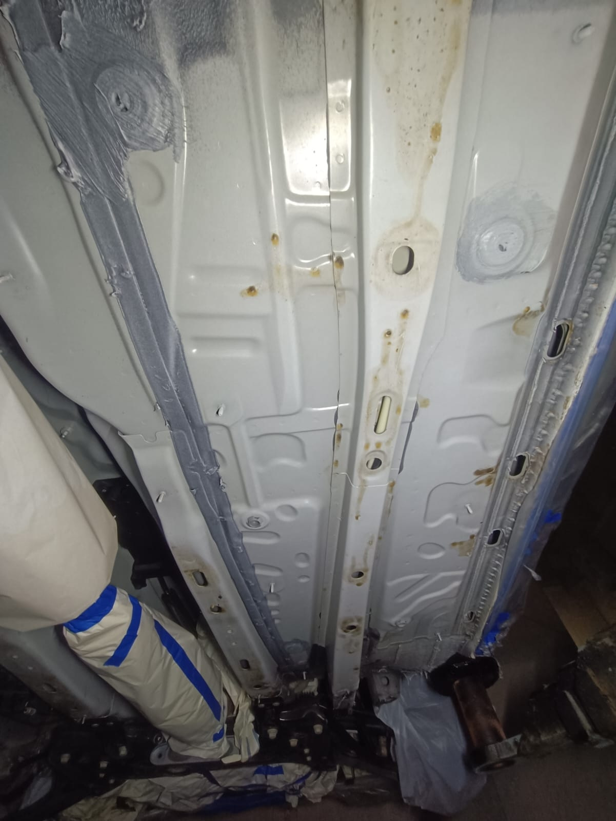

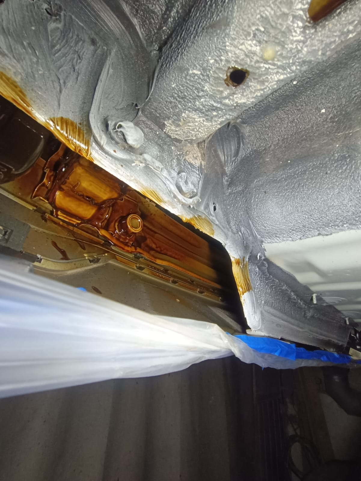

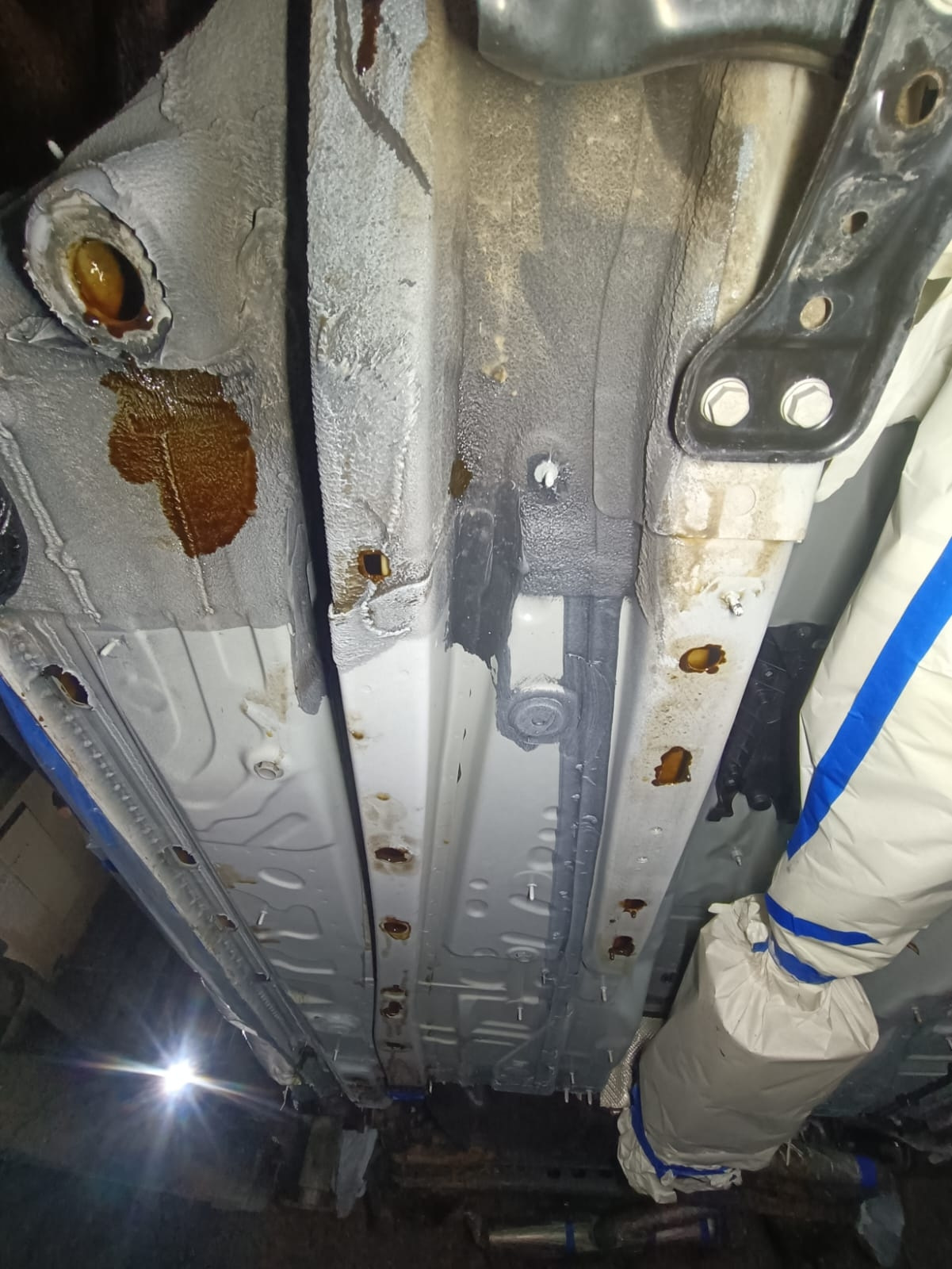

Обработка скрытых полостей, дверей, капота, крыльев, багажника.

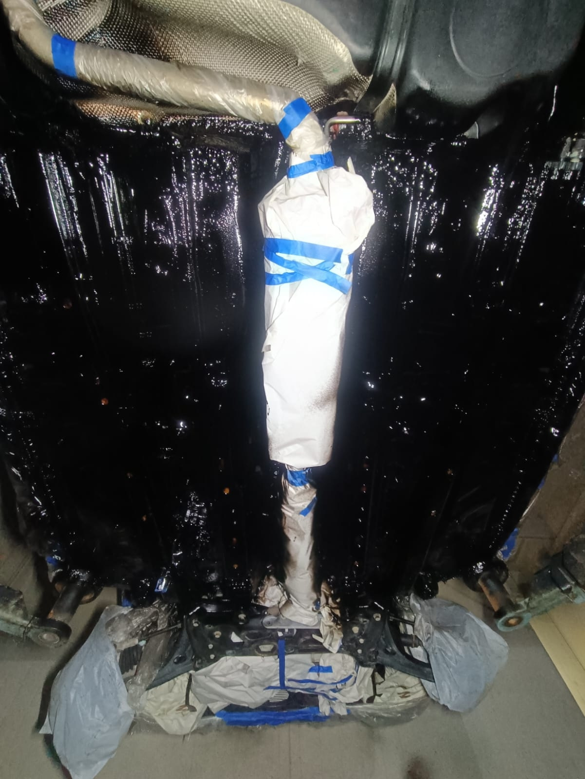

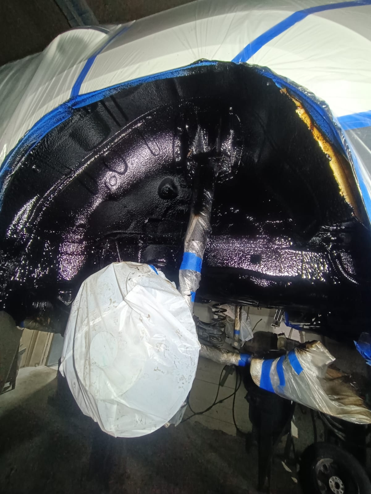

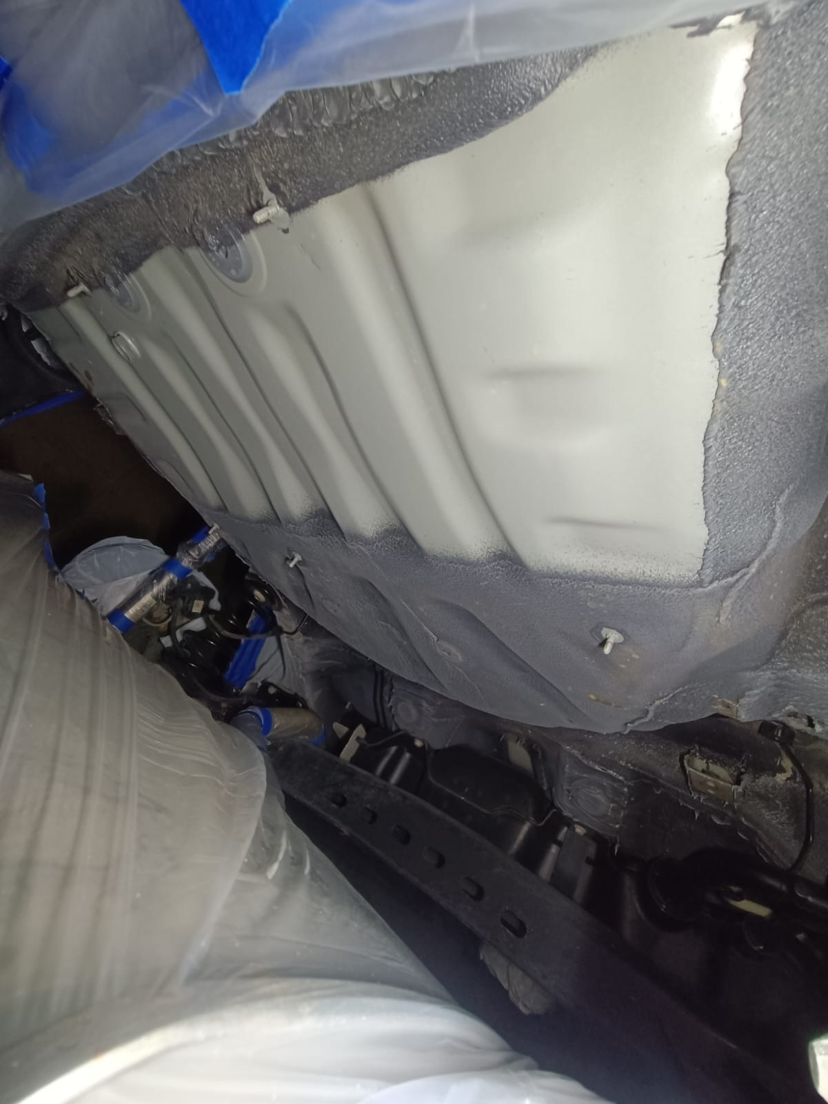

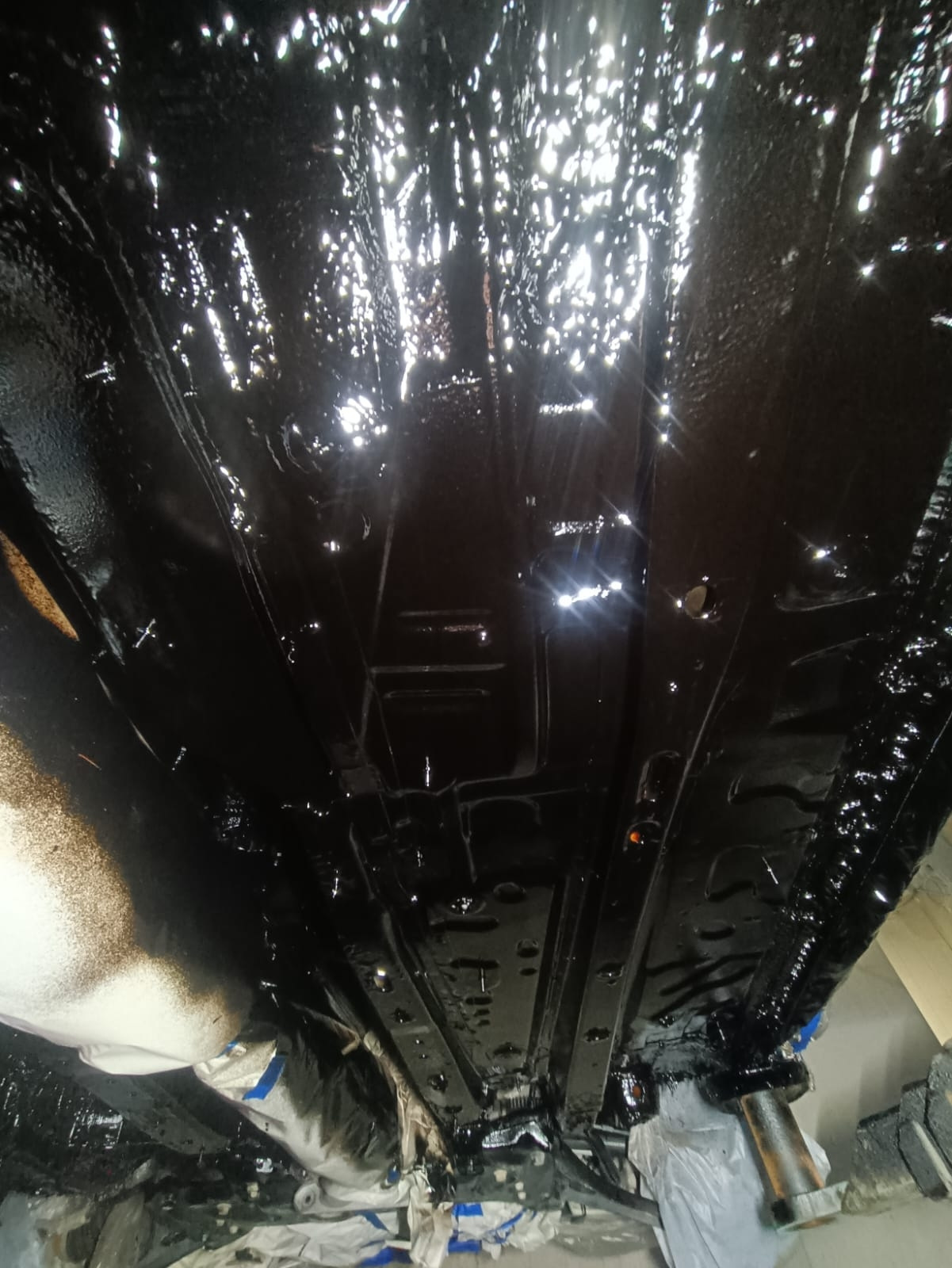

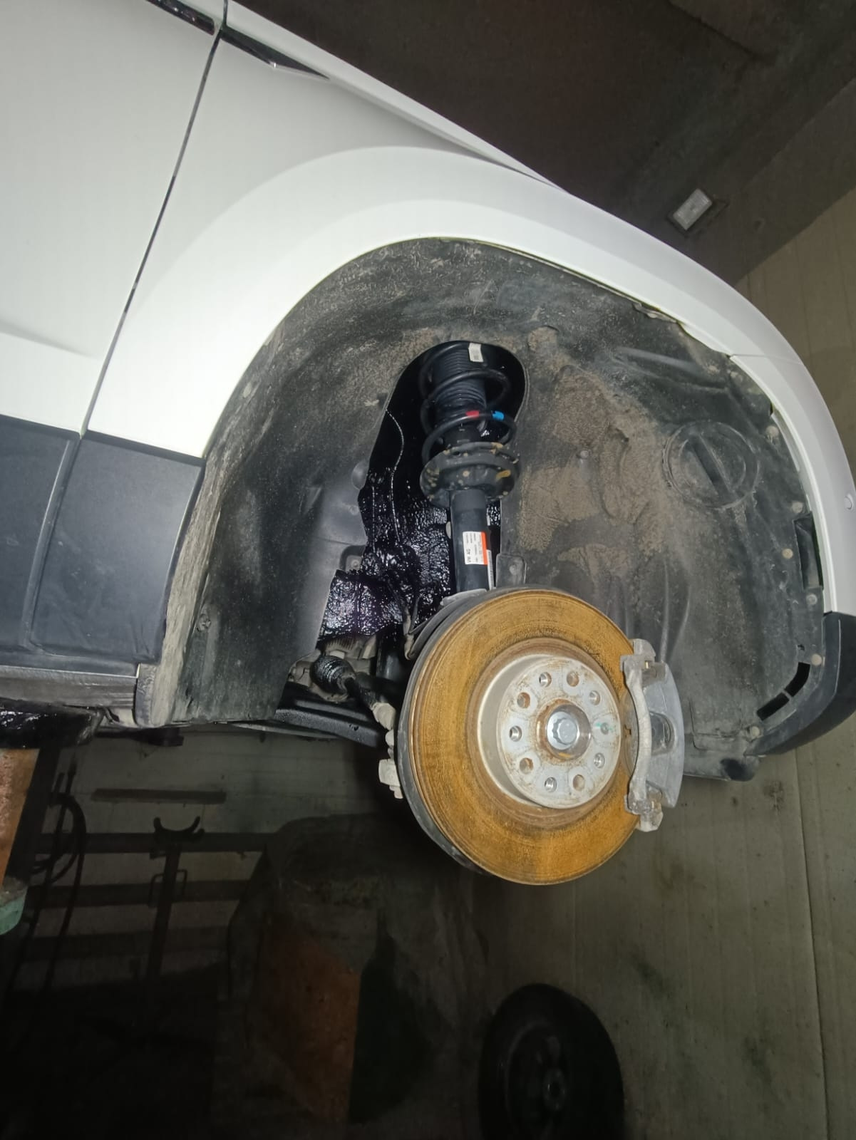

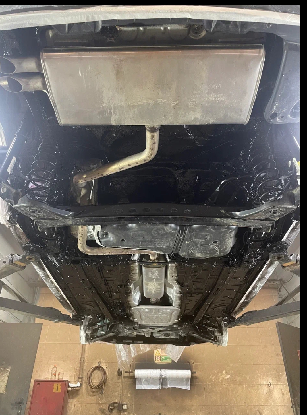

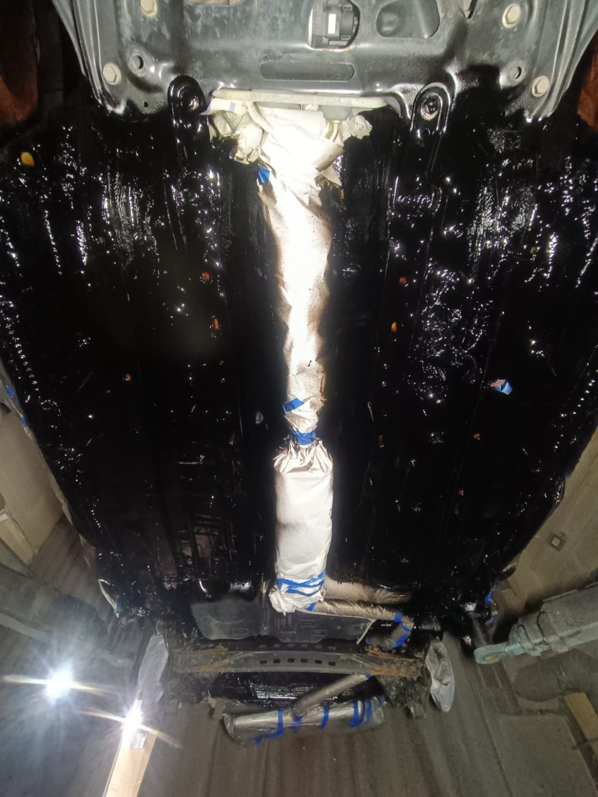

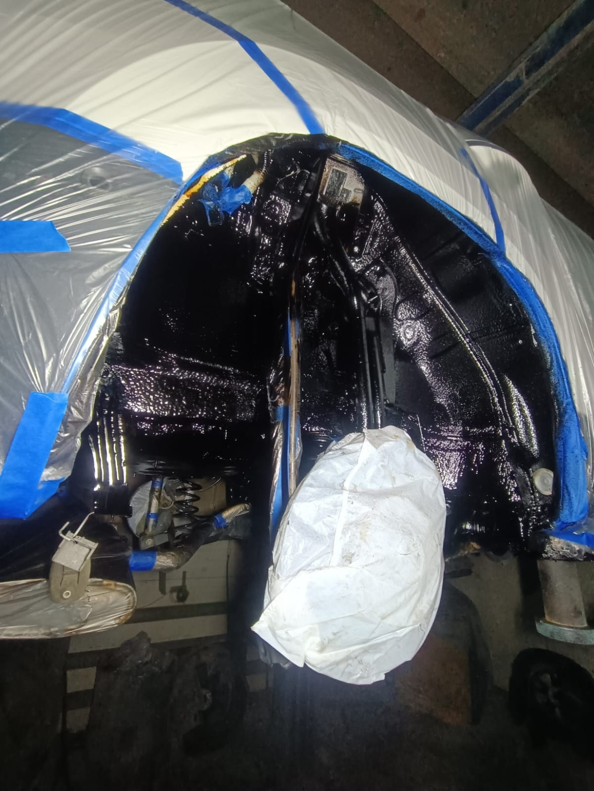

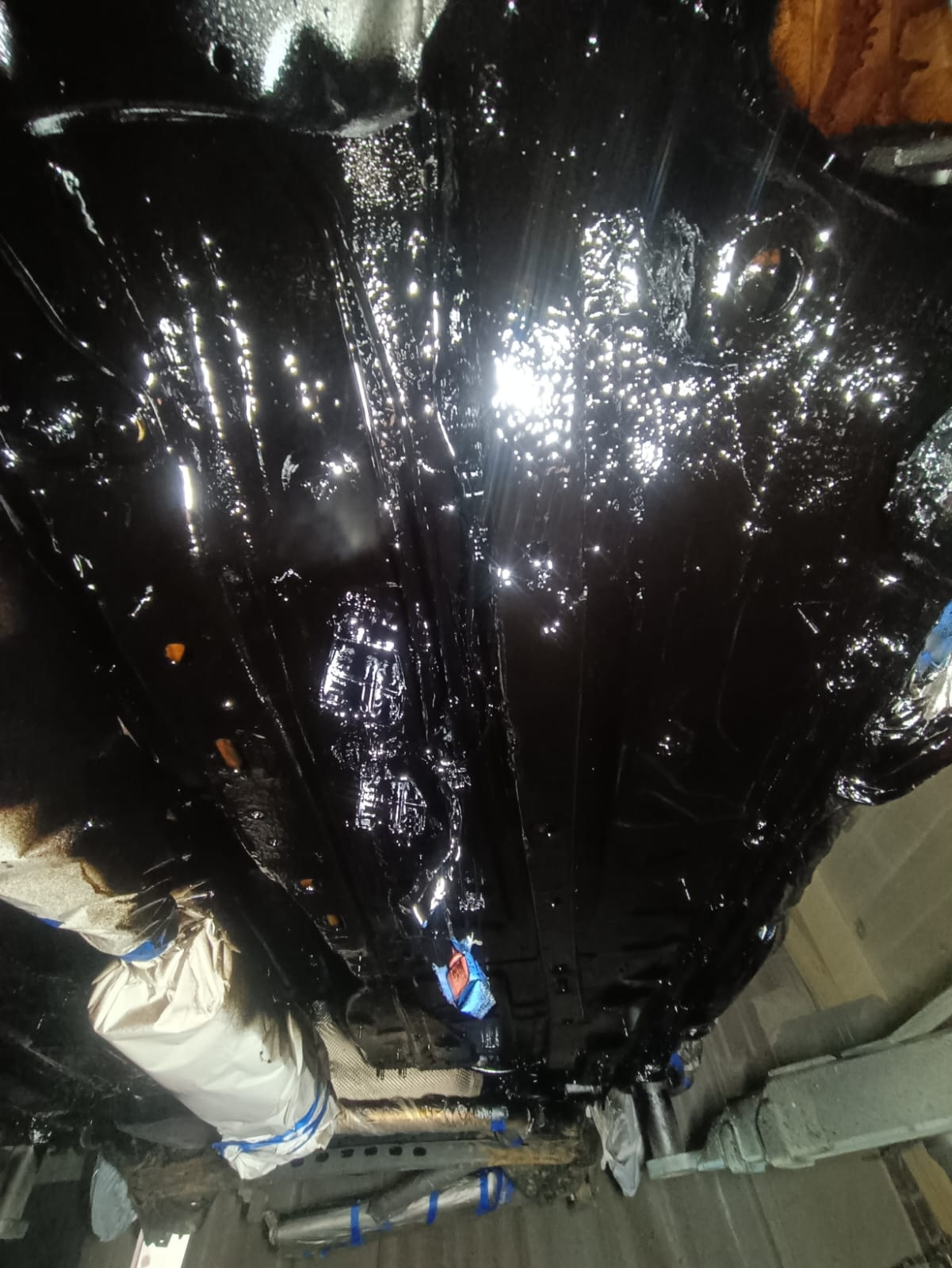

Обработка днища и арок.
Антикоррозийная обработка автомобиля Шведскими составоми:
Mercasol 831ML имеющим в своём составе ингибиторы и обладающий высоко проникающей способностью (скрытые полости, лонжероны, усилители пола, рама).
Mercasol 845 более износостойкий состав на воско-битумной основе (днище, арки, рама).
В результате все собрали и отдали автомобиль. По времени: в воскресенье утром привез, во вторник вечером забрал. Отчёт на каждом шагу. Около сотни фото и десяти видео. Ребята молодцы!

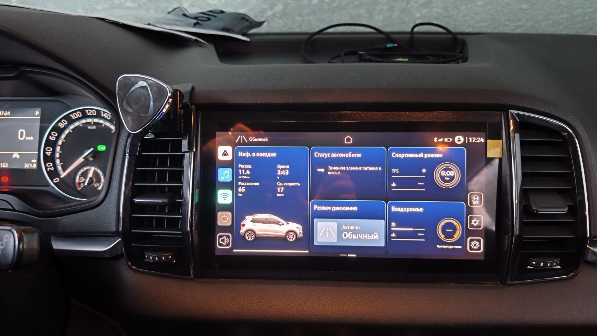

Так же заменил штатную китайскую голову. В последнее время она стала замерзать и глючить. Огромное спасибо Льву с помощью которого у меня появилась миб регио. И не только у меня. Есть правда нюанс: перестал работать 360 ( был установлен как доп оборудование еще китайцем) и не работают передние USB. Но это мелочи.

Привет, а можешь сделать фото экранов телефон и радио на миб регио.
В смысле экран телефона?
В ГУ д.б. меню телефон и радио. Вот эти экраны на ГУ.
