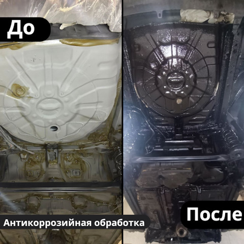

Пескоструйная обработка днища, арок от :
30 000 ₽

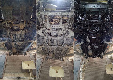

Друзья, хотим подробно рассказать о процессе роботы с автомобилем. Сразу хотим отметить, что владелец получает видеоотчёт по всем этапам работ с автомобилем.
1 Этап: осмотр автомобиля. Когда вы привозите к нам автомобиль, сперва происходит осмотр. Мы проводим частичный разбор, определяем состояние автомобиля, после производим расчёт стоимости работ. Владелец получает заказ-наряд.

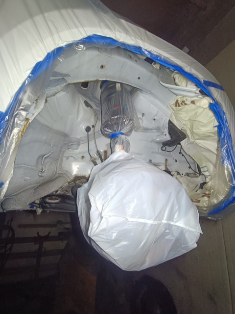

2 Этап: подготовка автомобиля. Здесь мы производим разбор необходимых элементов: колёса, подкрылки, защита, при необходимости может быть снят бампер, бензобак или выхлоп.

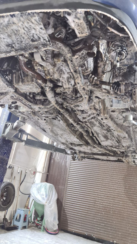

После этого производится тщательная мойка автомобиля. Отмывается днище, арки, скрытые полости, пороги и раму изнутри (при наличии). Мы используем проф. мойку с давлением до 250 атмосфер и мощную форсунку на шланге для промывки рамы внутри. В работе применяется профессиональная автохимия марки Grass.
Правильная автохимия очень важна! Мы используем составы с низким содержанием щелочи. Почему это важно?
Щелочь даже после мойки оставляет плёнку с которой антикоррозийному составу приходится бороться и только после этого вступать в полимеризацию с металлом . Именно по этой причине мы используем автохимию с низким содержанием щелочи.
Далее в обязательном порядке производится сушка автомобиля. Сжатым воздухом выдувается влага, после тепловой пушкой машина сушится до полного высыхания.

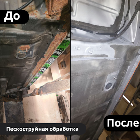

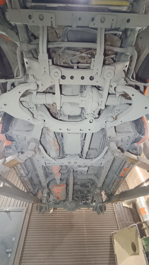

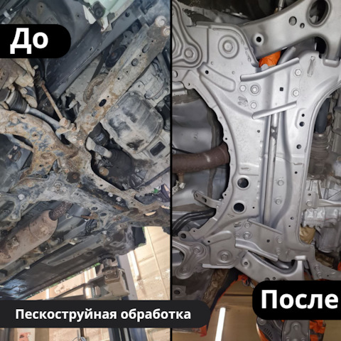

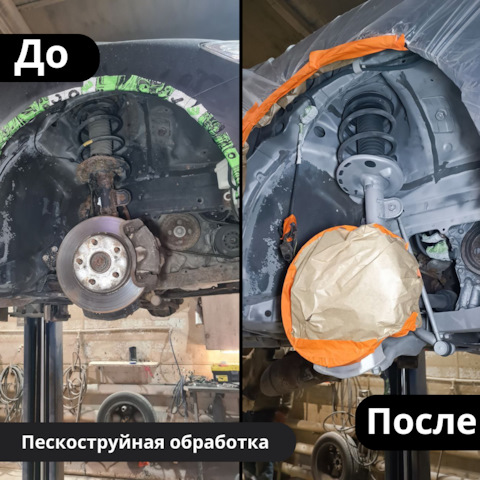

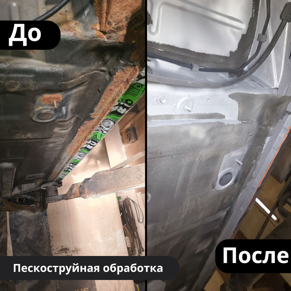

3 Этап: пескоструйная обработка. При необходимости (если на автомобиле есть коррозированные участки), мы производим пескоструйную обработку. Мы используем проф. оборудование от Contracor в паре с винтовым компрессором Comprag. Далее производится продувка сжатым воздухом скрытых полостей и поверхностей от песка и пыли.

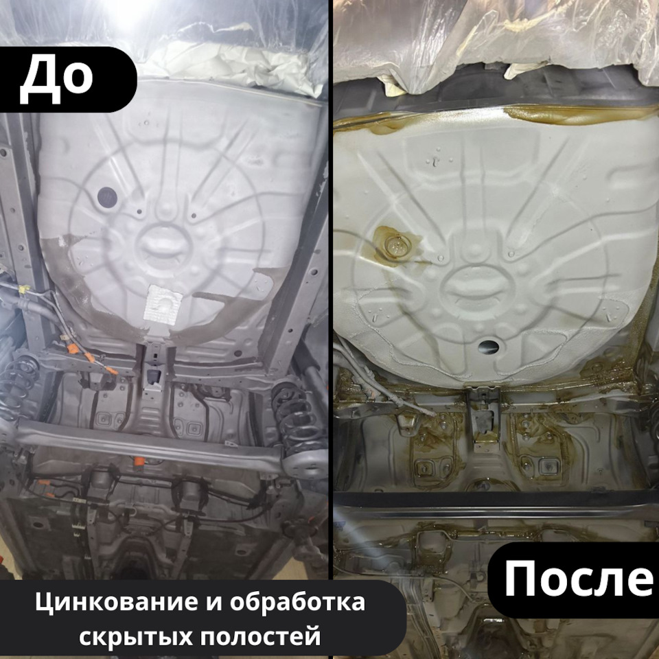

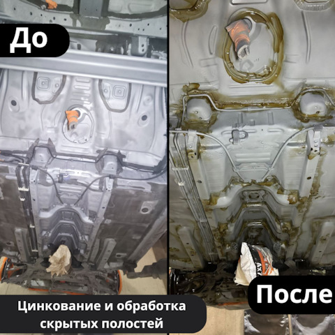

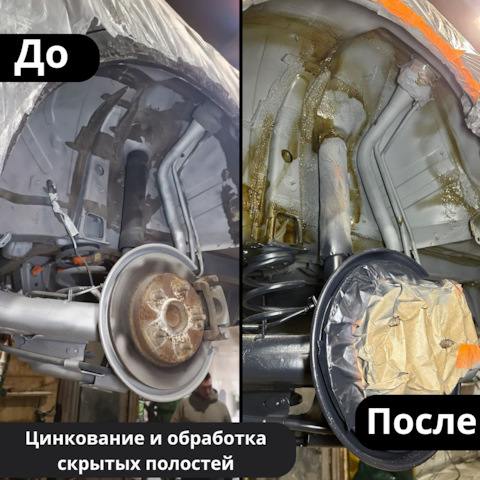

4 Этап: цинкование кузова. Обработанные пескоструйным методом поверхности защищаются методом холодного цинкования. Используются материалы компании ВМП. Это цинкнаполненная полиуретановая композиция с высоким содержанием нелетучих веществ. Покрытие отверждается влагой воздуха. По содержанию цинка металлического в покрытии соответствует уровню 1, тип II по SSPC Paint 20. Состав соответствует ГОСТу 15150.
Толщина одного сухого слоя, мкм 60 — 100 (рекомендуемая – 80)
Адгезия (ГОСТ 31149) 0 баллов, не более
Термостойкость в сухой неагрессивной атмосфере 120 °С
Время высыхания не более 2 часов

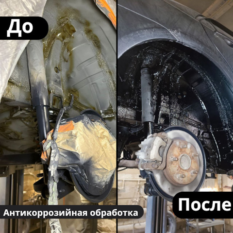

5 Этап: антикоррозийная обработка. На данном этапе наносятся антикоррозийные составы шведской компании Auson. Mercasol 845 наносим на днище и арки автомобиля. Скрытые полости обрабатываются составом Mercasol 831ML.
Ещё одним важным аспектом при выборе антикоррозийного состава является ЗАПАХ. Многие об этом даже не задумываются, не вдаются в характеристики материала что не маловажно.
Кстати, фанатичное нанесение антикора толстым слоем более 2 мм тоже ничего хорошего не даст. При нагреве металла летом, в жару и от выхлопной трубы антикор может капать на землю, плитку, асфальт оставляя маслянистые пятна.
Именно поэтому в нашей работе мы используем составы Auson премиального уровня, которые полностью безопасны, не токсичны, и устойчивы к перепадам температур. А также прошли все сертификации и проверки качества.
