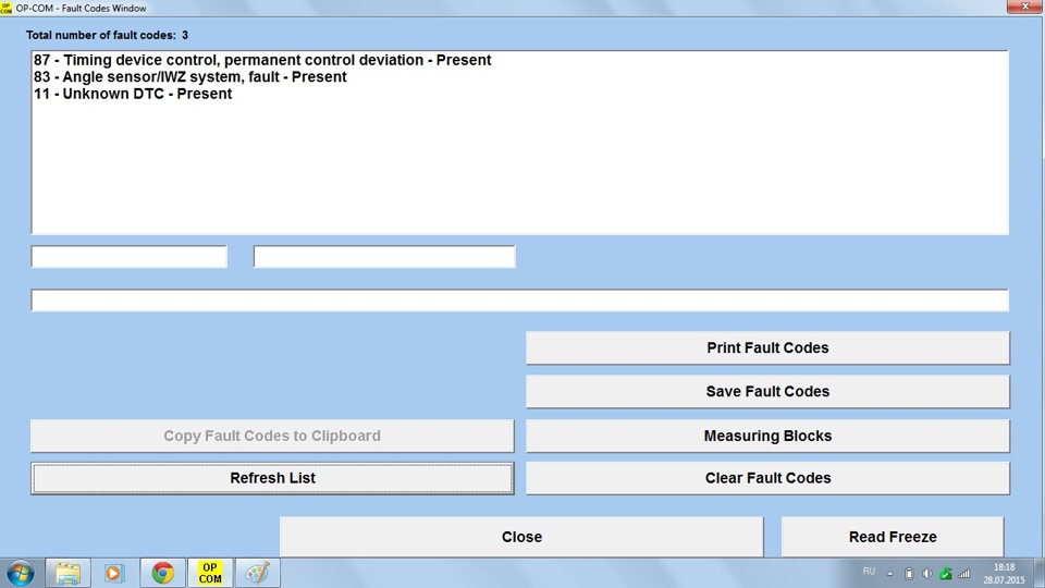

После того как все собрано и есть под рукой насос с ошибками, не важно снят он с машины или от него мозги только или все же насос стоит на машине мы просто к нему подключаемся и диагностируем на наличие ошибок при помощи OP-COM (описание процесса изложена в выше приведенной ссылке).
Я подключал все дома и не использовал АКБ а просто взял блок питания на 12В.
Так же есть еще один способ продиагностировать насос, но уже не при помощи OP-COM, а при помощи обычного K-Line адаптера (скрины приведены ниже).

Оп ком не оч вариант. К лайн адаптер и прога с последних фото решают
без разницы, просто одна на русском и номер ошибок свой, а другая на английском языке вот и все, НО видят ошибки одинаково
Оп ком половину ошибок не расшифровывает. Пишет неизвестная ошибка и все. И номера ошибок не такие как в проге дениса. По мне второй вариант лучше
может наоборот у Дениса не такие номера как в опкоме?
А так на вкус и цвет все фламастеры разные. По мне так пофиг какой программой ползоваться

Нашел Орсом. Им подключился. Но выдало 11- unknown Dtc. Что это за ошибка?🤔
