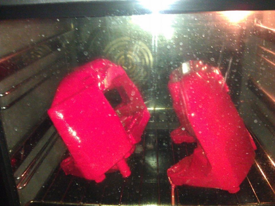

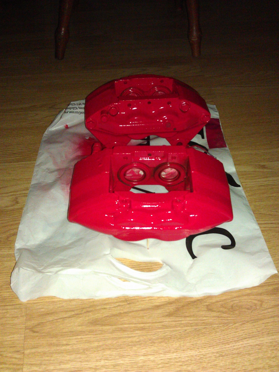

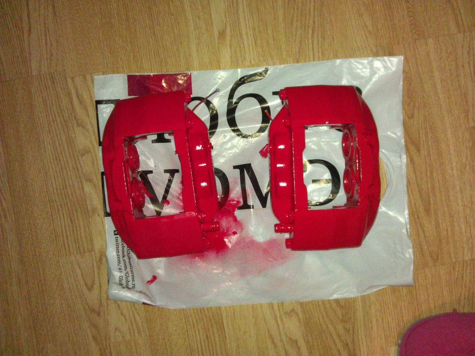

После ремонта мотора встали тормоза, после двух месяцев простоя один суппорт закис было принято решение менять сразу все, а раз менять тогда и покрасим)))

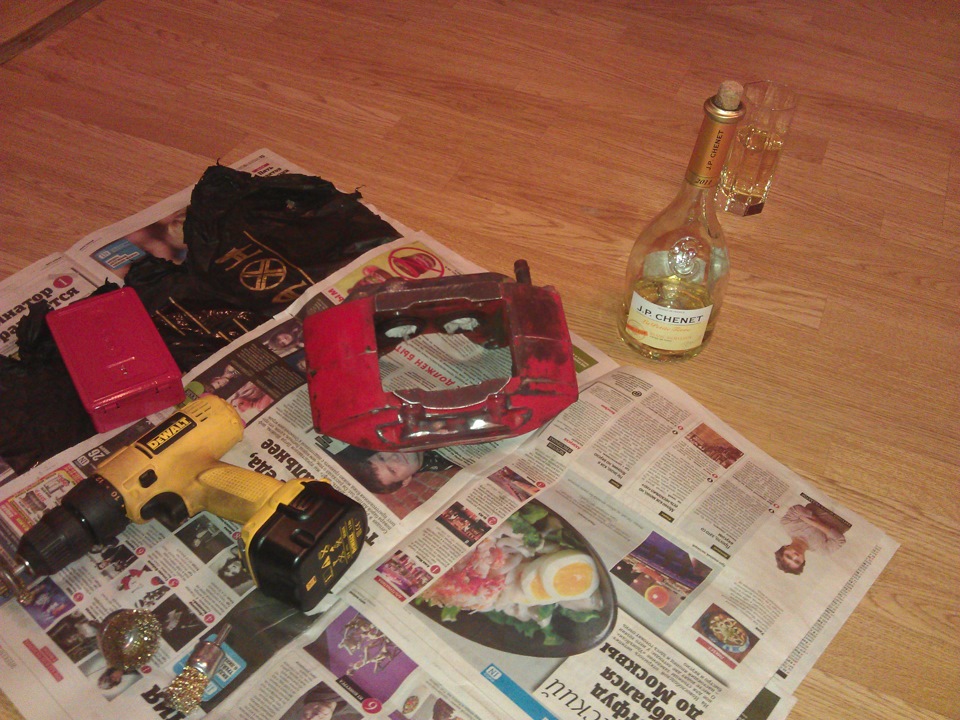

Как правильно готовить суппорта:
1.Что бухнуть так как без этого просто умрешь их шкурить
2.Шуруповерт + 2 акб
3.Насадки в кол-ве 3 шт.
4.Краска
5.Духовка )))
Комментарии 4
держал долго при 40С так как выше начинает морщиться около 5 часов. Красил с баллона пр-во Испания.
