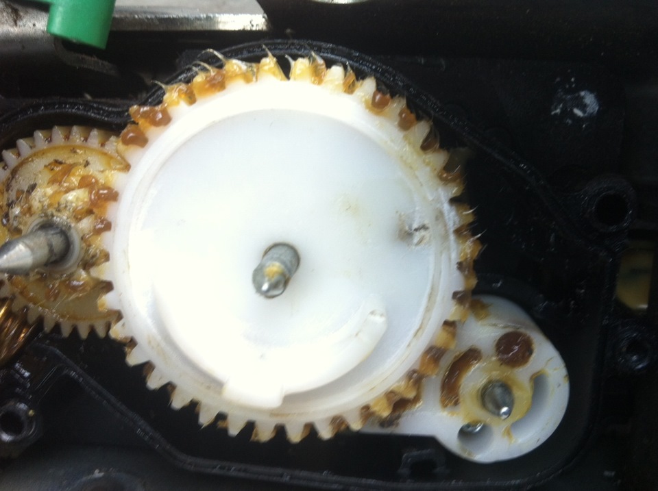

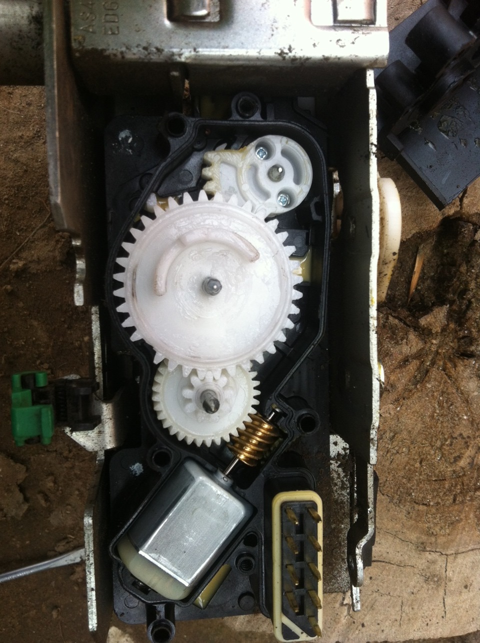

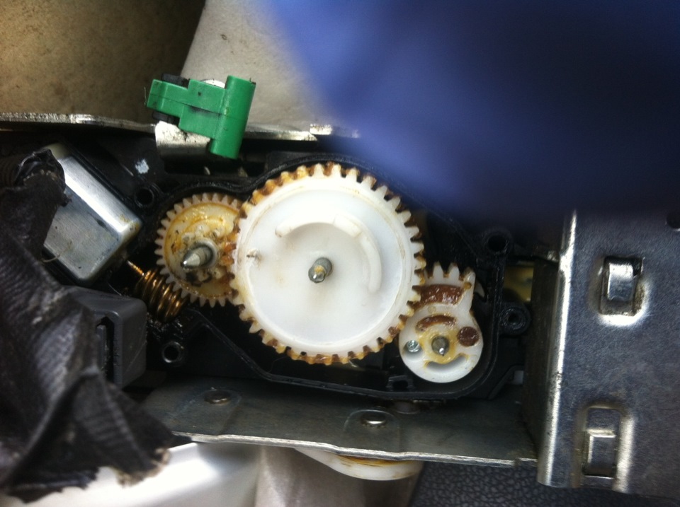

Парни привет! Недавно одолела меня проблема, затрещал замок. При вскрытии было обнаружено обломленный зубец внутренней шестерни.
Долго думал, гадал, как лучше сделать. Сначала приклеил отломленный зубец, но сразу было понятно, что конструкция долго не продержится. Потом начал эксперимент с паяльником, но и это тоже не помогло. Все было тщетно. После непродолжительного отдыха, пришла в голову мысль впаять тонкий гвоздик, взамен утраченного зубчика. Результат меня порадовал, конструкция оказалось крепкой. Все собрал, установил замок, замок перестал трещать, был доволен как слон. НО, через 3 месяца услышал знакомый звук при открытии двери, опять затрещал замок.
Выбрал выходной, полез в инет, за полезной информацией. Долго искал, ничего путного нет. Пошел в магазин, думал подберу шестерню, ничего подобного. Посоветовали к токарю, но и это долго, и не факт, что возьмутся делать. Поехал в Экзист, думал, может ремкомплект будет. Нету. Замок новый 26 килорублей.

Итак: все описано в том же бортовике. Просто продублирую. Для ремонта понадобится: средство, чтобы обезжирить поверхность, сода пищевая, супер-клей, и мелкие напильники.
Для начала обезжириваем поверхность.

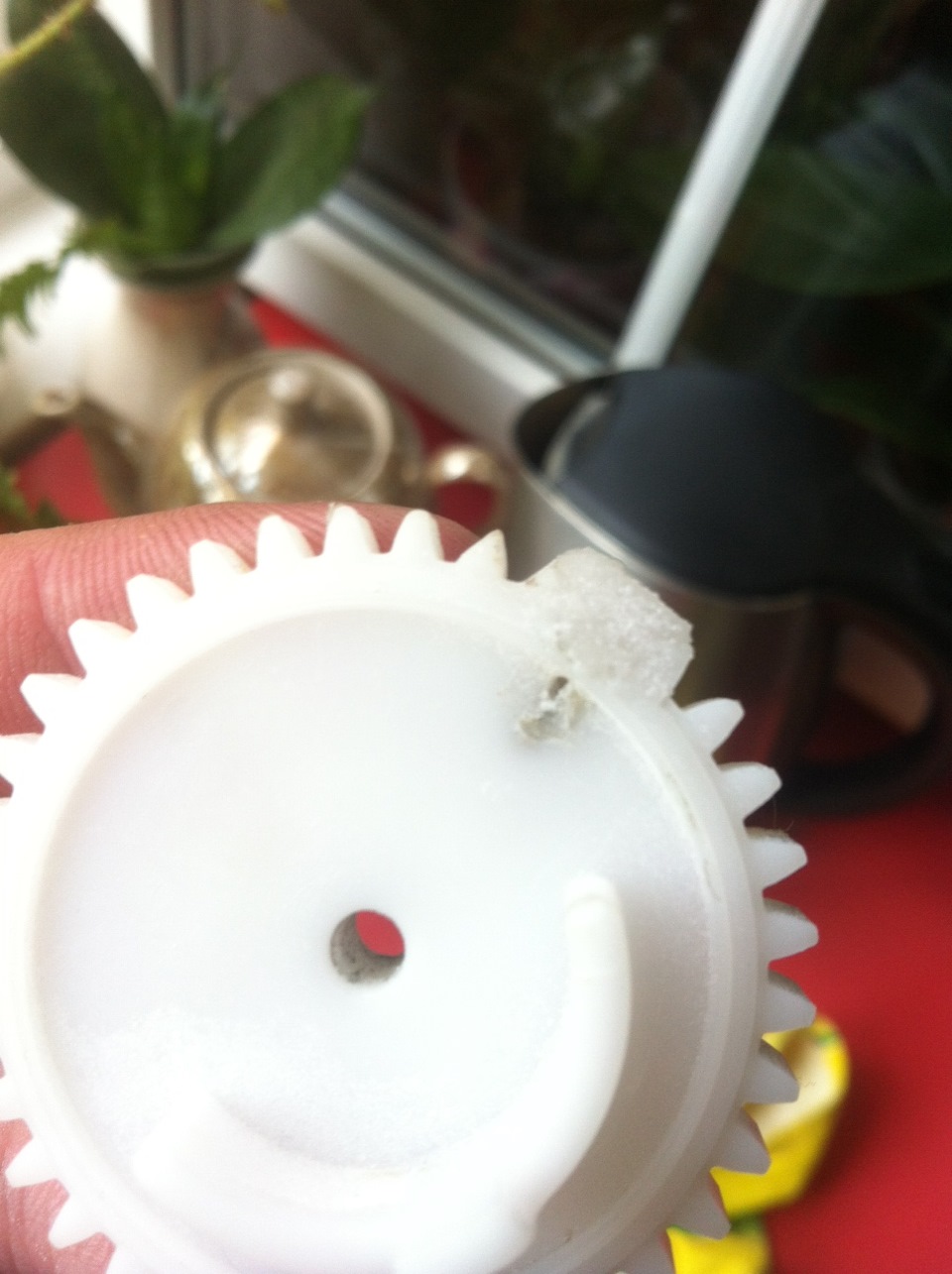

Затем слой за слоем наносим: сода, клей, сода, клей…Сохнет моментом.
Делаем нужный нам фрагмент для восстановления.
Берем напильнички, и делаем нужный нам зубчик шестерни.
У меня получилось аккуратно восстановленный зубчик.
От себя добавлю, что мои сомнения развеялись, получилось довольно таки прочная конструкция, ничем не уступающая, по прочности, пластику. Добавлю фото процесса. Думаю данный способ пригодится в хозяйстве и сэкономит совсем не лишние денежные средства.
