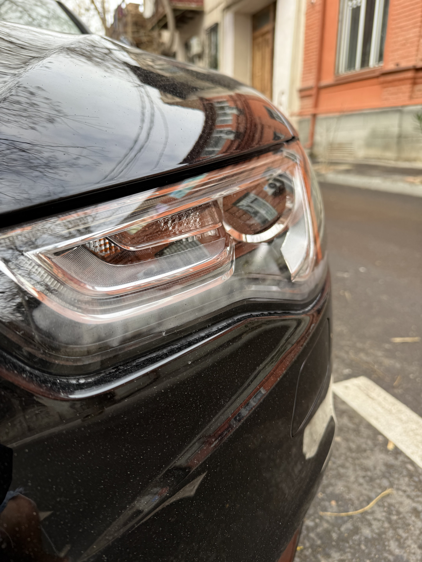

Не нормально конечно. Первый вариант. Корпус без трещин, но от дренажного отверстия отвалилась трубка и в фару через отверстие попадает вода. Второй вариант. Дренажная трубка засорена, а в корпусе трещина, через которую попадает вода. И никакой магии. Для начала проверить и почистить дренаж. Так чуть меньше разбирать. Если не помогает, то снимать фару и тщательно осматривать корпус на предмет трещин.
Фары разбирали, чистили внутри и заново клеили все стекло. До ремонта я не видел никаких запотеваний (но и время года было теплое тогда еще). В принципе возможны оба ваших варианта, буду смотреть. Так как делал не я не могу гарантировать что трубки чистые и что корпус полностью герметичен…
Почитал интернет и другие драйв2. Мнения действительно расходятся. Одни говорят что фара «дышит» и главное чтоб не было капель и луж внутри фары и чтобы запотевание после мойки проходили спустя пару часов. Другие говорят что ни при каких случаях не должна потеть.
Мне как не эксперту вообще невозможно разобраться что правильно а что нет. Буду наблюдать, гарантия на ремонт фар еще есть на следующие 4 месяца. Буду писать что по итогу было.

не Audi, если не потеют фары)))
Первые месяц полтора норм
У меня наоборот что на одной машине что на другой, первые полгода все было норм, потом начали запотевать после мойки
Проверь сеточки и трубки вентиляции фар. Часто сеточки забиты пылью…
Спасибо, гляну
