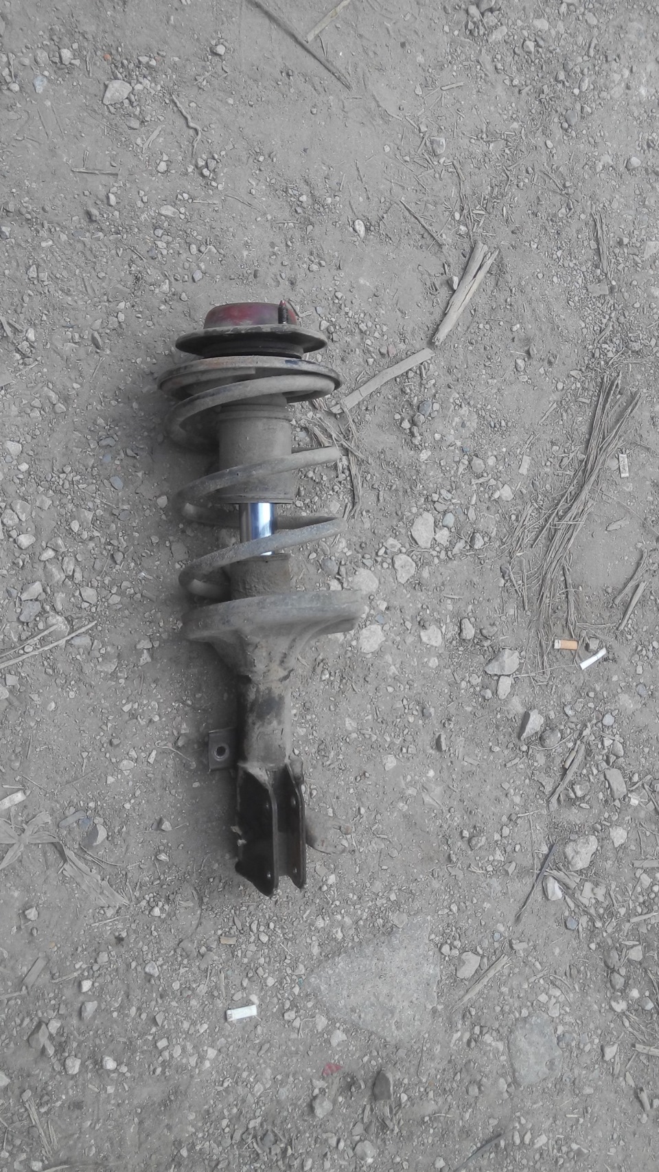

В середине зимы стал ощущать небольшое биение справой стороны, но было не критично думал что возможно что то замёрзло намертво. К весне всё пропало и когда делали сцепление смотрели всю подвеску и ни каких проблем обнаружено не было. Но с ааждым днём шум был всё ярче и ярче особенно на небольших кочках и в стыках. Было такое ощущение будто шток на стойке развалился и бил в разные стороны. Вот и решили скинуть стойку и посмотреть на её состояние. На удивлерие всё открутилось без проблем, стойка оказалась в отличном состоянии (не зря говорили что сток выдерживает прыжки до метра без вреда для подвески) так же как и наконечники. Что не понравилось так это сайленблоки на рычагах, какие крутились и были изрядно изношены. Но решив что проблема не критична собрали всё на место, да протянули получше, и вуаля тишина. В чём проблема так я и не понял но главное что всё в норме и думаю до зимы ещё проездием. Да и руки наконец то дошли до обвеса, дальше всё расскажу

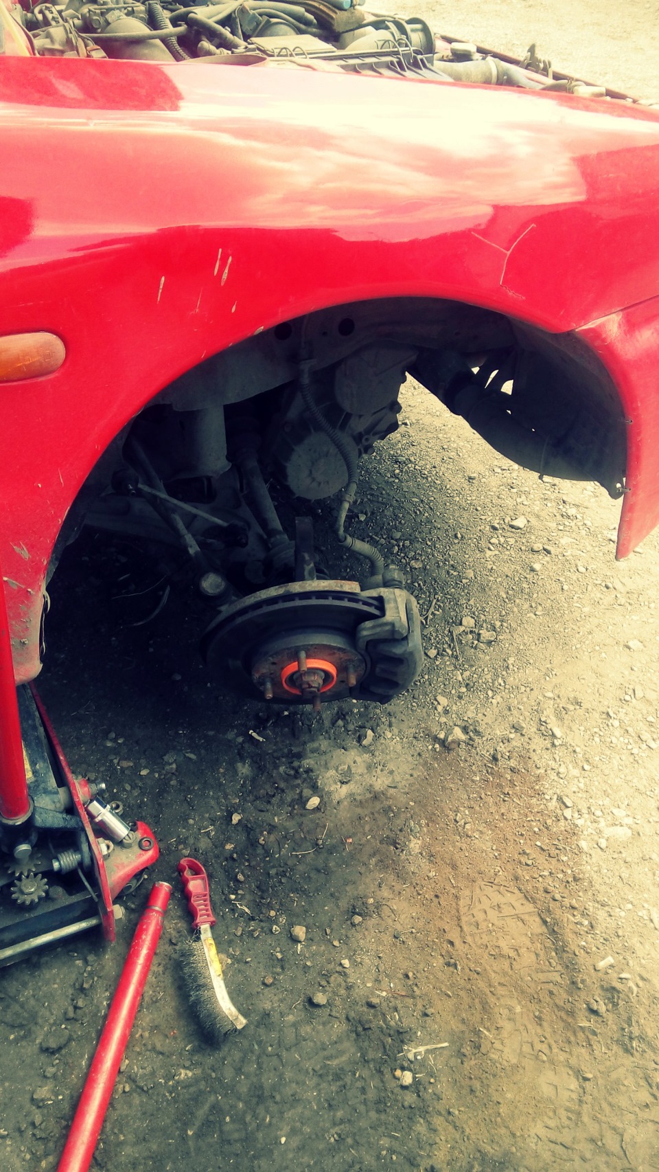

Чё за тормоза то стоят чето не пойму, 2-ух поршневые?
Да
Хмммм…хватает их?!
Вполне
Я думал там 4 поршня)))
Это уже на более новых моделях. Но 4мя колёсами он вцепляется в асфальт довольно неплохо. Что только перегрев присутствует но это надо яро наваливать до 130 и оттормаживаться в пол где то мин 15 и то эффективность снижается но тормоза остаются
Чьи тормоза, брембо? Вообщем перегреть их, это надо постараться
Даже скорее не перегреть а подогреть)
у тебя там однотрубники какие то стоят!
Шток раза в 2 толще чем зад.
это не шток — это цилиндр амо — перевёртыш
Это не оригинал?
конечно нет!
Збс… и от чего же они тогда. Говорили что сток с 3ки
врали) у меня был донор с япы 3ка — там каяба обычная 2-трубная стояла в стоке
пс но тебя обманули хорошо — 1-трубник круче 2-трубника)
