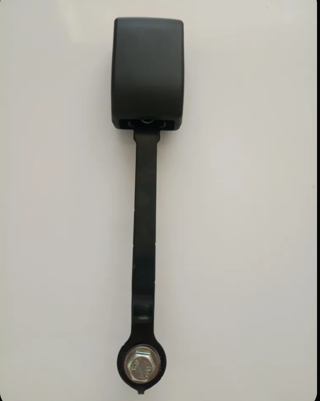

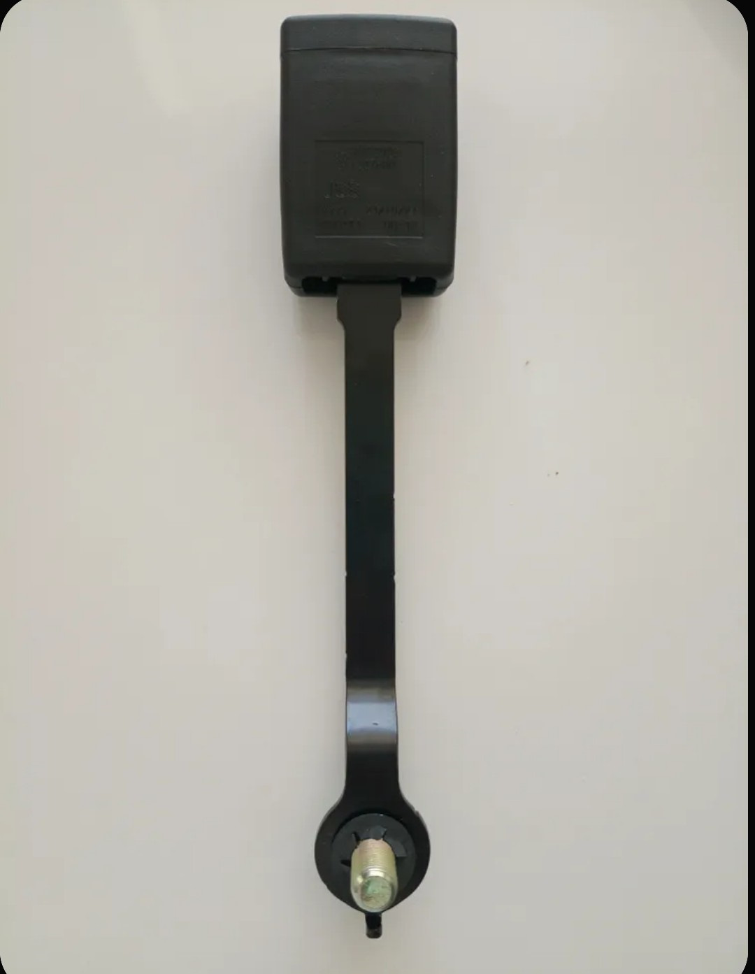

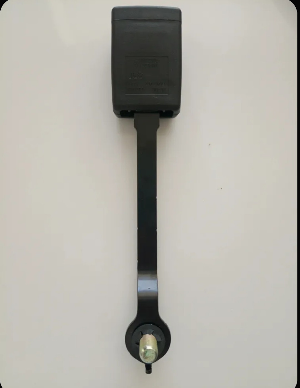

Подскажите, если кто ставил себе на Логана 1 фазы 2 крепления замков ремней безопасности от Весты, те которые удлиненные пошли года с 2019-го под штатный подлокотник Весты.
Номер замков Весты вроде 8450032995 (ну или с "6" на конце, если на Веста-замке есть датчик ремня и провод к нему).
А кстати, на Логане 1 фаза 2 полный фарш 2013гв датчики ремней есть или нет? :) Я всегда пристегиваюсь сразу и на автомате, поэтому не смог вспомнить, горит ли там "человечек" на приборке (до момента пристегивания ремня).
Картинки Веста-замков ниже — речь идет о таких, на возможную замену логановских замков.
Вопросы же такие:
1. Встаёт ли "болт он" (чисто геометрически)? Отверстие под болт, размер самого болта, размер стопорного язычка, расстояние от язычка до отверстия болта, и т.д? Или что-то придётся сверлить / пилить / перезагибать / … ?
2. Видел где-то на Драйве, что люди мучаются со штатным болтом замка Логана, с одним или с обоими — то ли они закисают, то ли они там на злом фиксаторе резьбы?
3. Если у Логана есть датчики ремней, тогда понятно стоит сразу брать Веста-замок с проводом, но тут вопрос — одинаковые ли коннекторы этого провода у Весты и у Логана, или придется что-то резать / соединять / менять штекер / … ? То есть, опять вопрос про "болт он" установку (электро-часть).

Вот ссылка на удлиненные замки которые я поставил на Ниссан
И буду скоро заказывать себе на Логана
ozon.ru/t/lwGkiZQ
Этот вариант "проставок" я знаю :) Его я тоже рассматриваю, но хотелось бы "заводское" решение, поэтому и обратил внимание на "готовые" длинные замки от Весты (но по которым увы не до конца понятно, как все встанет, а люди молчат, не делятся опытом :)).
А эти готовые от Весты
Сильно отличаются от того что я скинул ?
Ну, они цельные, а не из двух частей на болте-гайке :)
Ааа
Точно
Не внимательно посмотрел

Бывают еще всякие длинненькие замки ВАЗ-классика / ВАЗ-нива, но там нету штырька-фиксатора (просто дырка под болт на конце) — а хотелось бы максимально похожее на штатные замки, а это как раз Веста оказалась, причем с готовым решением (удлиненные заводские замки, чтобы ничего не наращивать проставками). Ну м.б. и у других Рено есть более длинные чем у Логана замки, но там цена вопроса наверное неинтересная уже становится, а вестовские (если брать без датчиков ремня / проводов) можно рублей по 500-600 найти за штучку.
