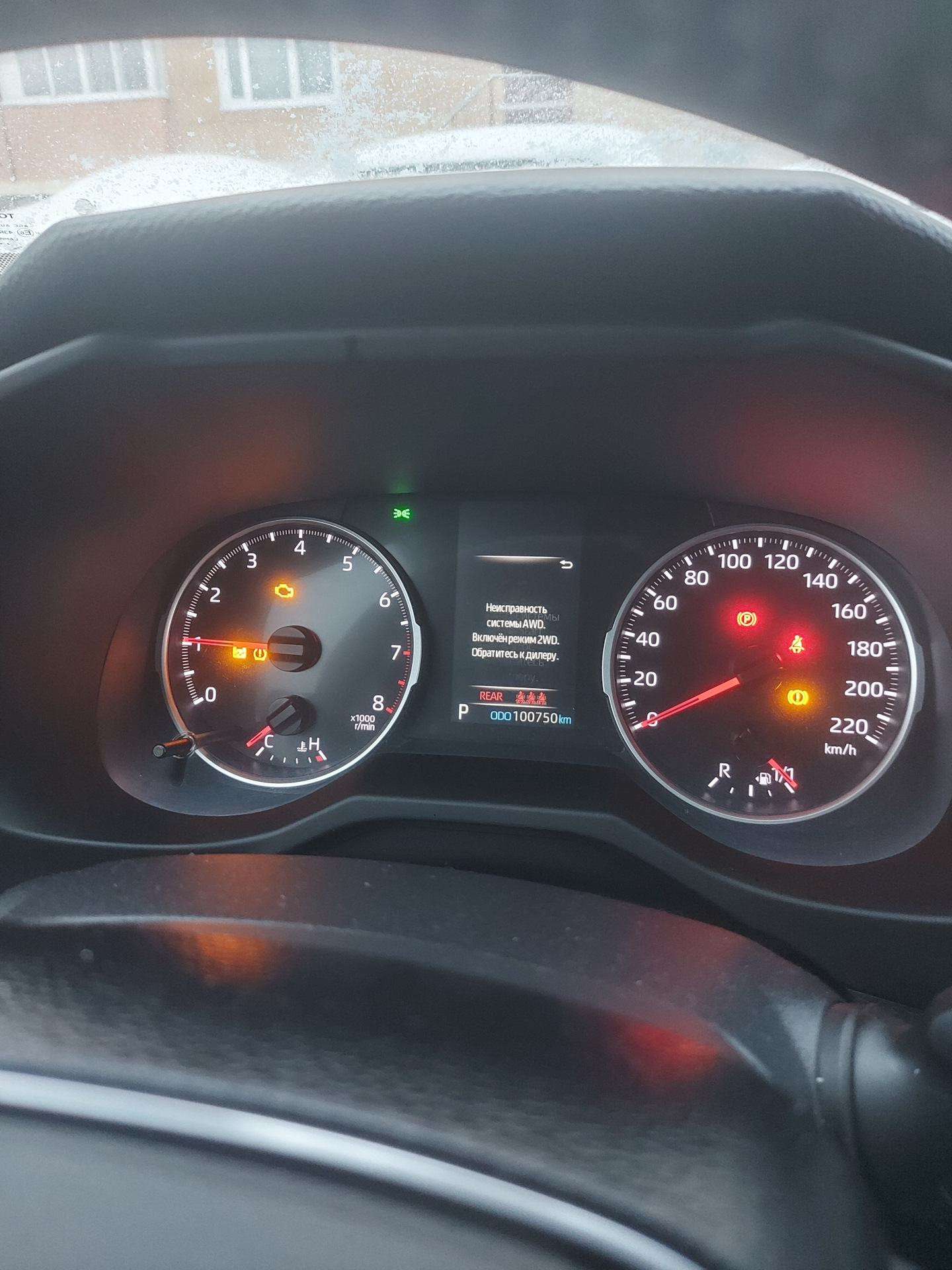

Отпишитесь потом, если разберётесь…
Пока после скидывания клеммы все хорошо, больше ошибок не было езжу целый день.

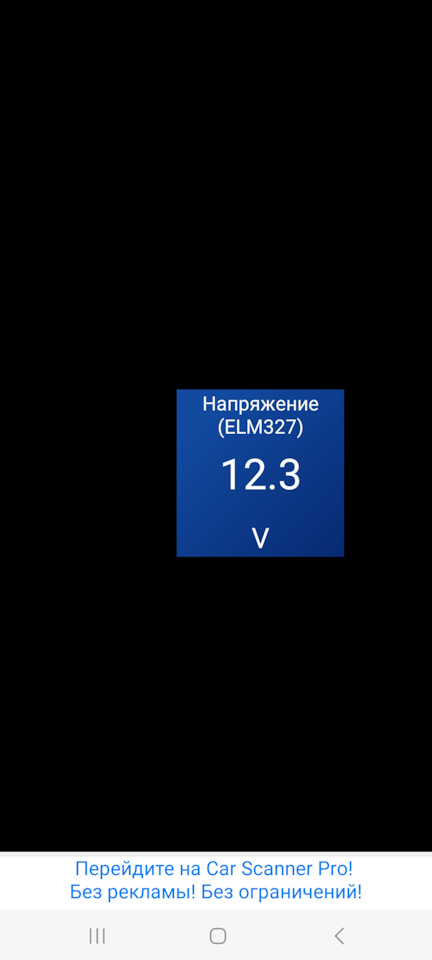

Напряжение аккумулятора какое было при запуске?
Нет автозапуска, все стандартно даже незнаю, акб родной 2021 года.
Напряжение аккумулятора, если аккумулятор в плохом состояние, либо он просто старый – вещь очень переменная. Я интересовался напряжением на тот момент когда у вас появились ошибки.
Сейчас напряжение нормальное. Но это не показатель. Так как Неизвестны условия.
Понял, нужно найти тестер акб на каком нибудь СТО.
Для начала проверьте плотность электролита.
Все измерения можно делать только на аккумуляторе с хорошей плотностью. То есть на ПОЛНОСТЬЮ заряженном аккумуляторе.

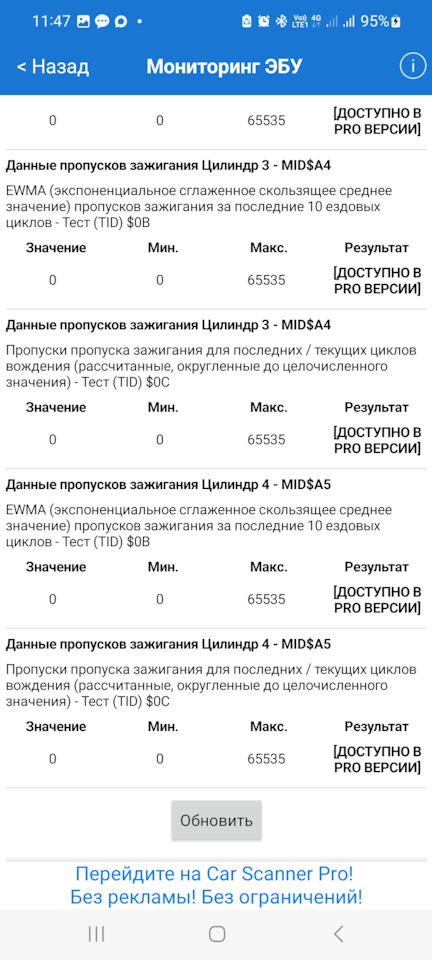

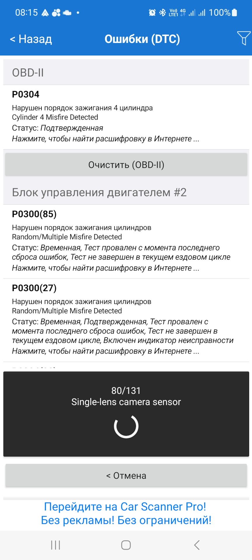

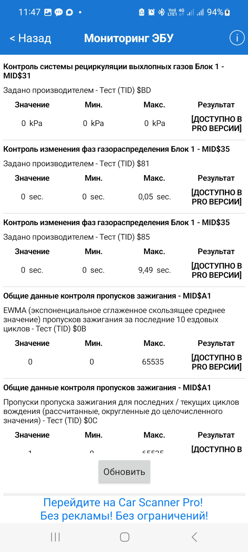

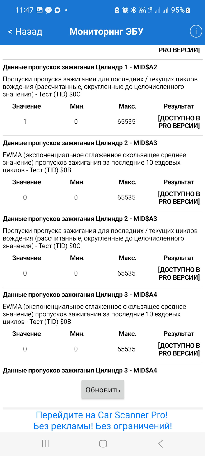

Ну это все выскочила после сброса, подключил обд скинул все.
броса ошибок
U0300(57) [0xC30057]
Control module — internal software incompatibility
Статус: Тест не завершен с момента последнего сброса ошибок
U1303(57) [0xD30357]
U1308(57) [0xD30857]
U1309(57) [0xD30957]

Также было, на четвёртый цилиндр ругался. Но у меня движок сразу затроил. В итоге форсунка низкого давления в 4 цилиндре под замену…
А почему полный привод отрубает?
Не знаю. У меня электро ручник ещё вырубило, диагност сказал, что это сопутствующее всё, главное — пропуски зажигания.
Да тоже, отключился электро ручник. Не снялся, снимал в ручную.
Вот, а полного привода у меня нет)
nakatomi1
Со слов знакомого, работающего в сервисе ТОЛЕКСа — как только падает чек, сразу же отрубается привод. Машина себя уберечь от ненормальных режимов пытается
Ну так и есть был пропуск вот она и отключила все подряд.

Двигатель работает ровно, только при запуске как будто был пропуск зажигания. Свечи ещё родные все не доходят руки сменить.
Было на первом цилиндре такая ошибка.Скинул и снова одел фишку.ошибка пропала.

Стандартный набор ошибок для тойоты. Возможно предохранитель. Двигатель же ровно работает?
Ровно
Была такая ерунда когда умирал аккумулятор, поставил 720aH с функционалом EFB, проблема ушла полностью.
А было вплоть до — "открыто окно", при полностью закрытых окнах .
Электронику глючить начинает как просадка по напруге появляется(банка аккума просаживала напряжение в борт сети).
