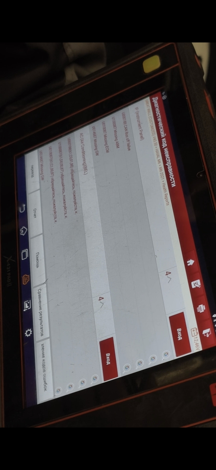

Провели судебную экспертизу, дождался её результатов, ознакомился с ней.
Выводы.
1)За время проведения экспертизы активные ошибки не появлялись, но в блоках они есть.
2)Увод во время экспертизы подтвердился, признан производственным.
Дополнительно нашёл еще пару документов, которые помогут отстоять свою позицию в суде.

Из актуальных проблем:
1) увод до сих пор есть
2) ошибки на приборной панели всё также появляются
3) экран магнитолы всё также периодически покрывается непонятными полосами
4) глюк с регулировкой печки никуда не делся. (Поясню. Режимом авто не пользуюсь. Выставили температуру 28 градусов, в машине стало тепло. Хотим сделать похолоднее. Выставляем температуру на 21 градус, воздух при этом как дул на 28 так и дует. Сколько бы ты не ехал. Что бы точно подул прохладный воздух нужно передвинуть температуру в режим LOW и тут же вернуть на 21, в момент переключения слышно как заслонка передвигается. Такое ощущение что она перестала плавно передвигаться в промежуточных значениях, и двигается только если переводить в крайнее положение).
