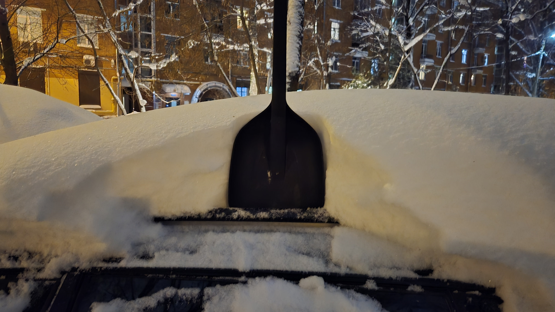

Из последнего: зима выдалась е6ейшая лютейшая, резину совсем не напрасно поменял, и резина себя оправдывает на все 100! Буксовал, конечно, и не раз, но в посторонней помощи не нуждался, хотя на машине свободный диф. Не хватает дорожного просвета иногда, а может и хватает, но впритык. Конечно, часто нужно поработать лопатой, что бы откопать Опеля на парковке, и (или) что бы расчистить место для парковки, но в дороге лопатой не пользовался ещё.
Кстати про лопату: крайне рекомендую такую! Откапывать не тяжело, крепкая, эффективная!
