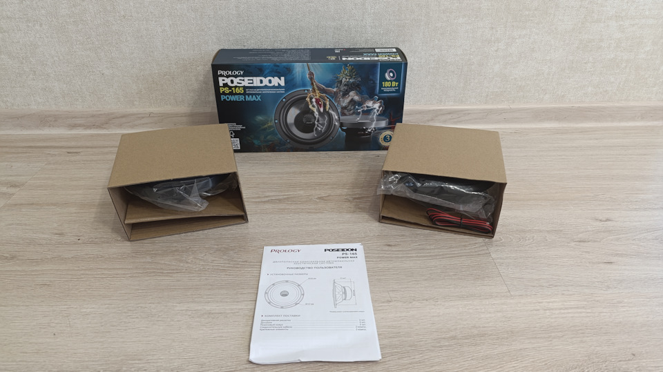

В комплект входит:
• Декоративная решетка — 2 шт.
• Динамик — 2 шт.
• Резиновый кожух — 2 шт.
• Соединительные кабели — 2 комплекта
• Крепежные элементы — 2 комплекта
• Руководство пользователя — 1 шт

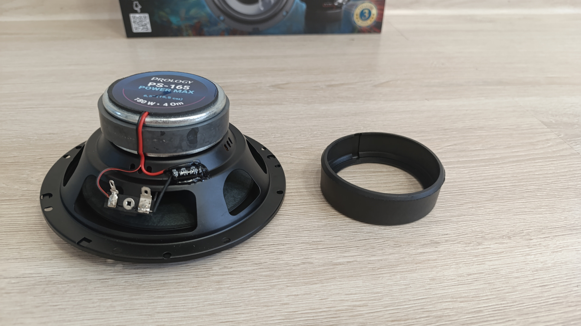

Для установки динамиков приобрел переходные кольца.

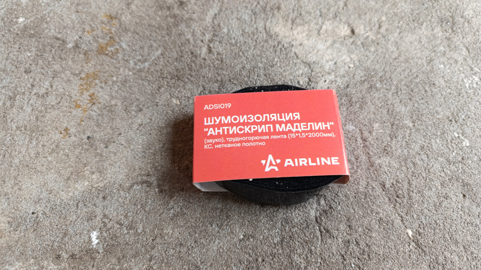

Антискрип.

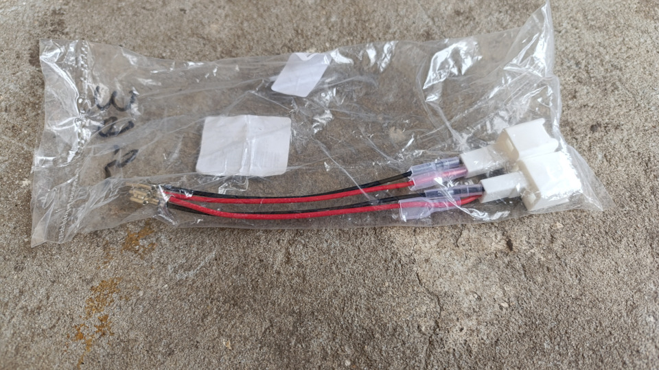

Штекеры-переходники (что бы не резать штатную проводку).
Перед установкой колец проклеил их антискрипом.

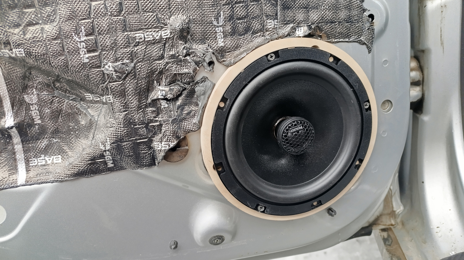

Далее установил кольца на дверь и подключил переходники.
Подключаем динамики и фиксируем в кольцах.
Читая разные посты и статьи, многие отмечали, что не все динамики хорошо помещались в тех.отверстиях и приходилось дополнительно резать метал.
В случае PROLOGY PS-165 POSEIDON ничего резать не нужно, всё становится без значительных доработок.
