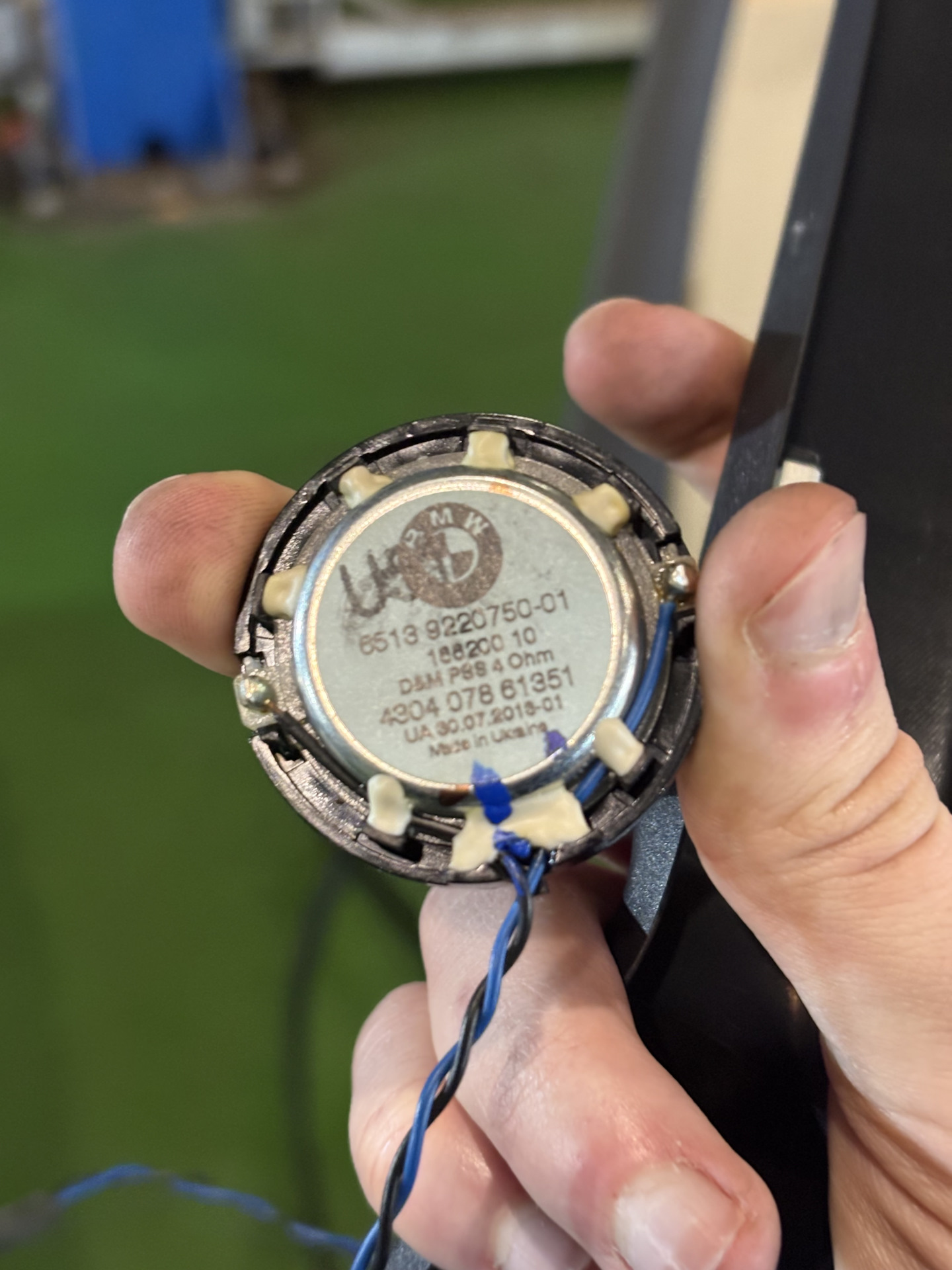

Где-то вычитал что пищалки HI-FI играют мягче чем Harman, поэтому не стал покупать новый «оригинальный» Китай, а у одного продавца на вафлито цапнул сразу переходник к будущему усилителю и б/у пищалки HI-FI непонятно от чего.

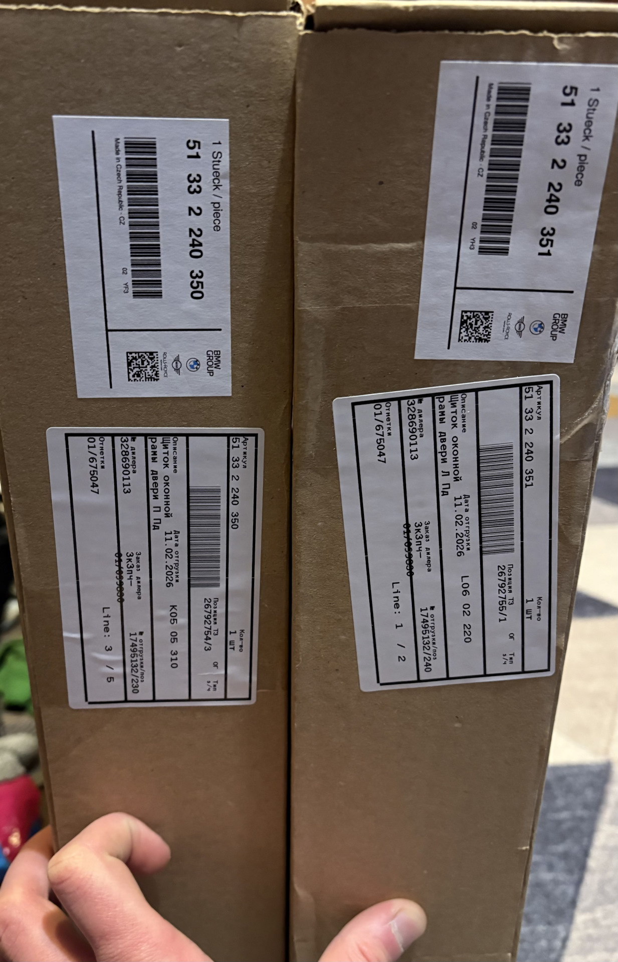

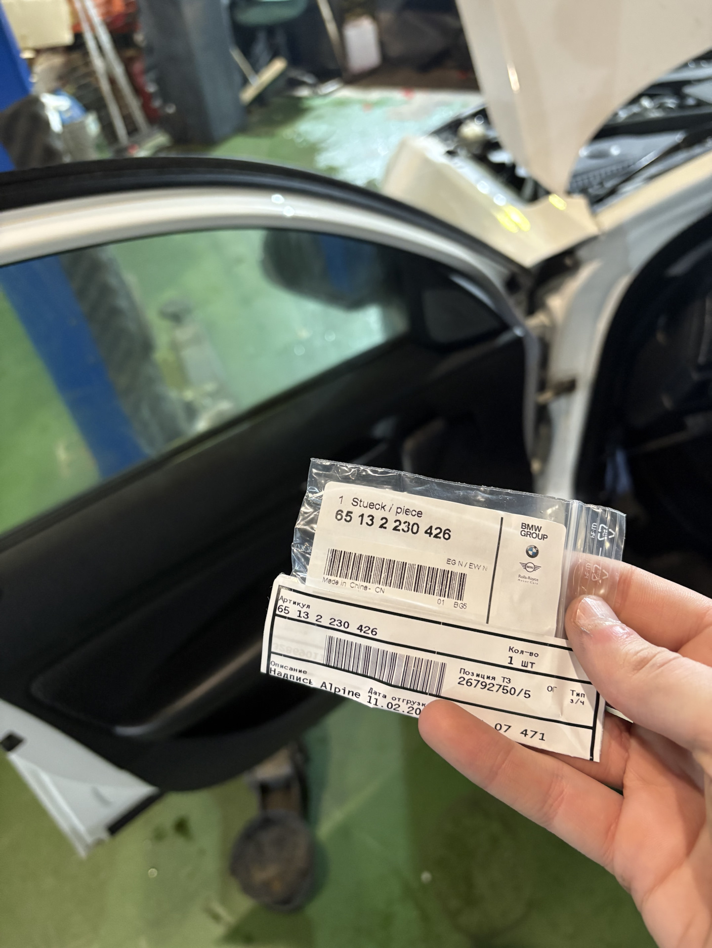

Для красивой установки так же необходимо докупить рамки дверей, в моем случае удивительно выгодная находка на ззапе, абсолютно пустые рамки (правая — 51 33 2 240 350 и левая — 51 33 2 240 351) и к ним шильдик Alpine (65 13 2 230 426)

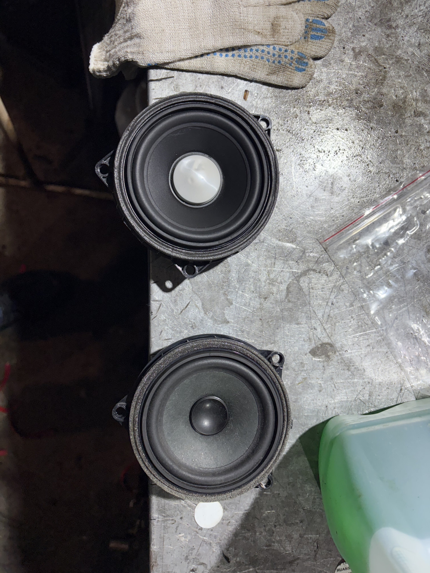

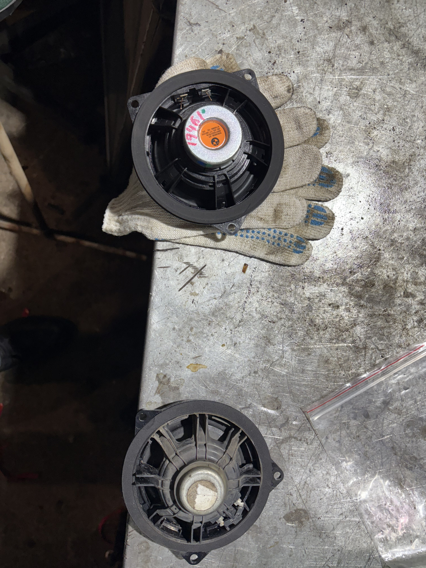

В базовых динамиках системы Stereo нет выхода под высокочастотные динамики, мы модернизируем аудиосистему, значит замена на что-то по лучше.
Я решил не изучать детально эту тему и не вкладывать сходу много денег на какой-нибудь бренд, поэтому купил контрактные Harman’ы с 3ей серии.
Естественно данные динамики сразу же имеют выход под вычокочастотники. Остается только собрать.

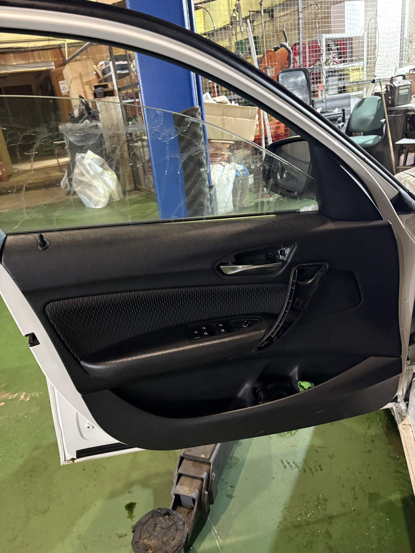

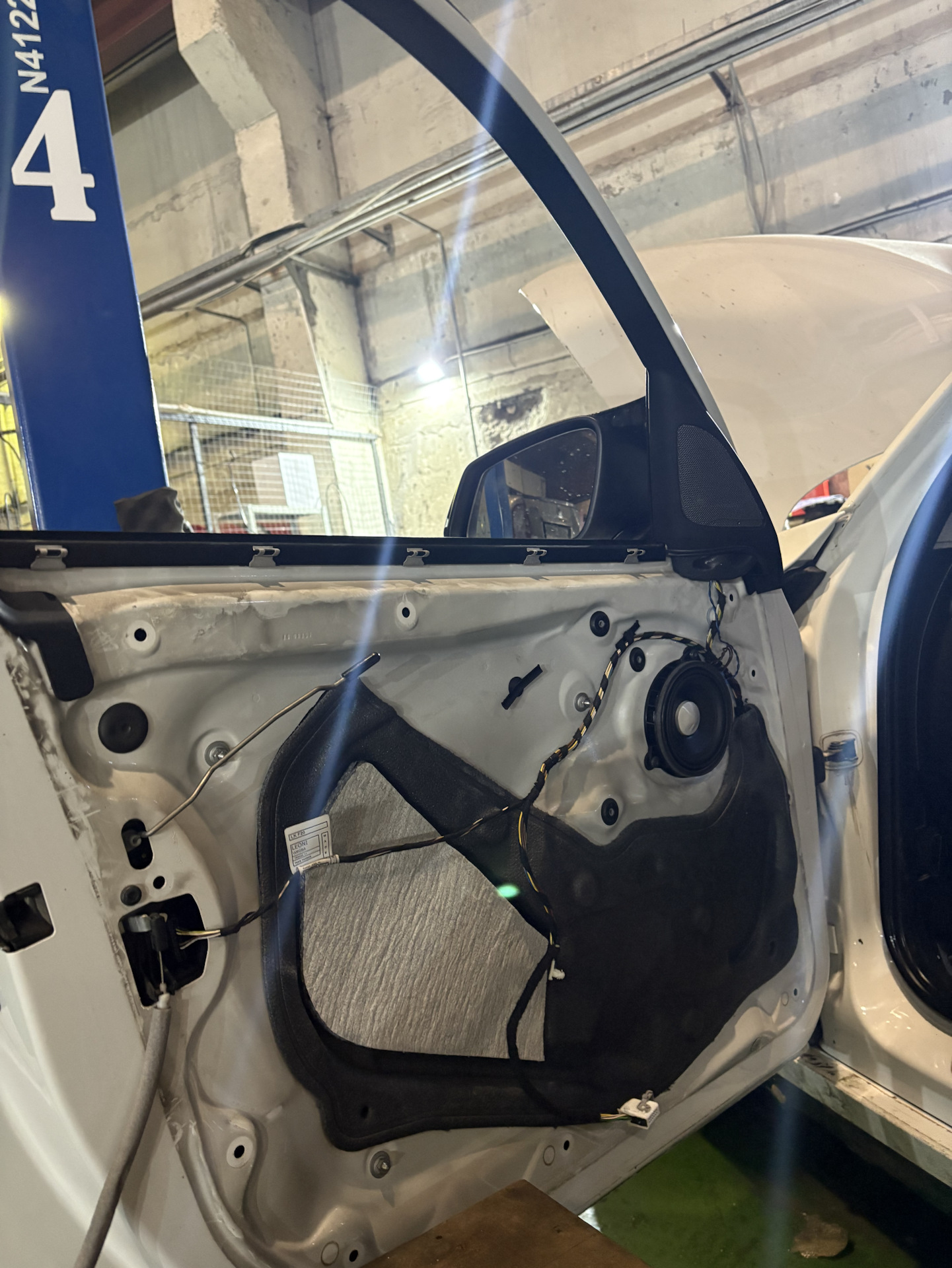

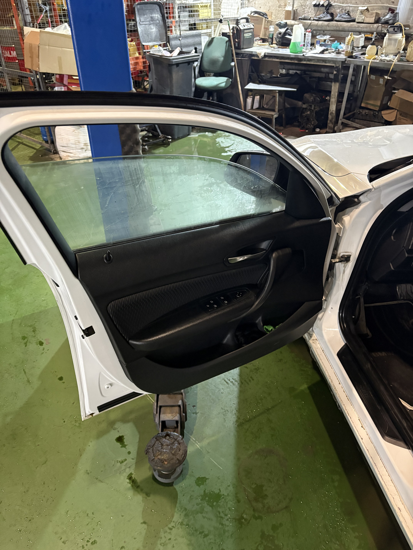

Далее откручиваем 5 торкексов и просто отстегиваем всю карту, на удивление ни одной клипсы не пострадало, хотя я был к этому готов.
Рамка двери так же отстегивается просто руками, интуитивно понятно. Меняются динамики торкексом чуть меньше чем от двери.
Даже человек с кривыми руками справился с этой задачей. Ничего страшного там нет. Шумить двери буду уже весной.
Я удивлен и рад что заводская защита от влаги на месте.

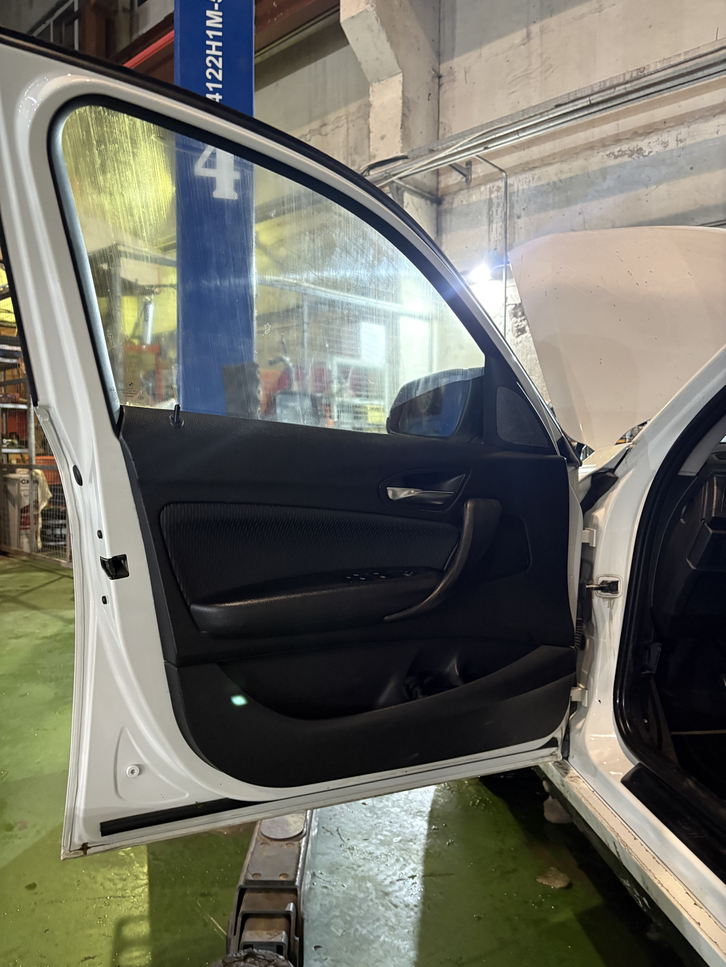

Собрав все на место и отслушав, ощущения что деньги потрачены не зря есть, но хотелось бы конечно большего. Так как кодировка головы мне пока неизвестна, выводы делать рано, штатным эквалайзером сделал высокие чуть тише и стало очень даже приятно.
Громкость от замены и дооснащения динамиков возросла не кратно, при максимальной громкости до сих пор можно комфортно разговаривать. Следующим этапом по музыке запланировано (без дедлайна) дооснащение усилителями, разведение каналов, и может модернизация в сторону центрального динамика и/или сабвуфера.
