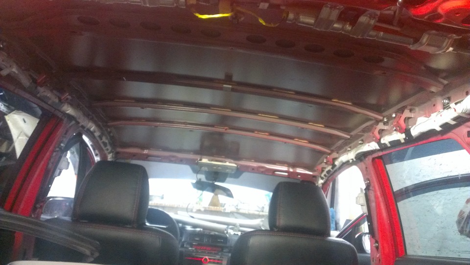

Закупив нужный материал, выбрал свободный вечер и ночь в гараже на выходных приступил к разборке —
0- не ковырять отвертками и прочими острыми штуками в края обивки, там находятся airbagи или боковые шторки, как правильно тоже не знаю.

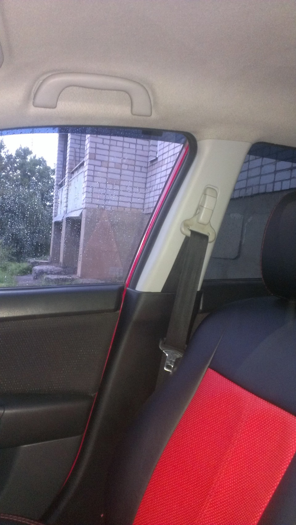

1- снял пластик с передних стоек
2- козырьки снимаются элементарно, на них кстати единственные два шурупа, которые держут обивку крыши, остальные пистоны.
3- снял ручки которые над пассажирами, почему не для водителя — хз. там тож все просто — плоской отверткой вытащить пластиковый штопор, пистон хз как назвать его.
4- вытащил плафоны освещения плоской отверткой, подковырнув их справа каждый,

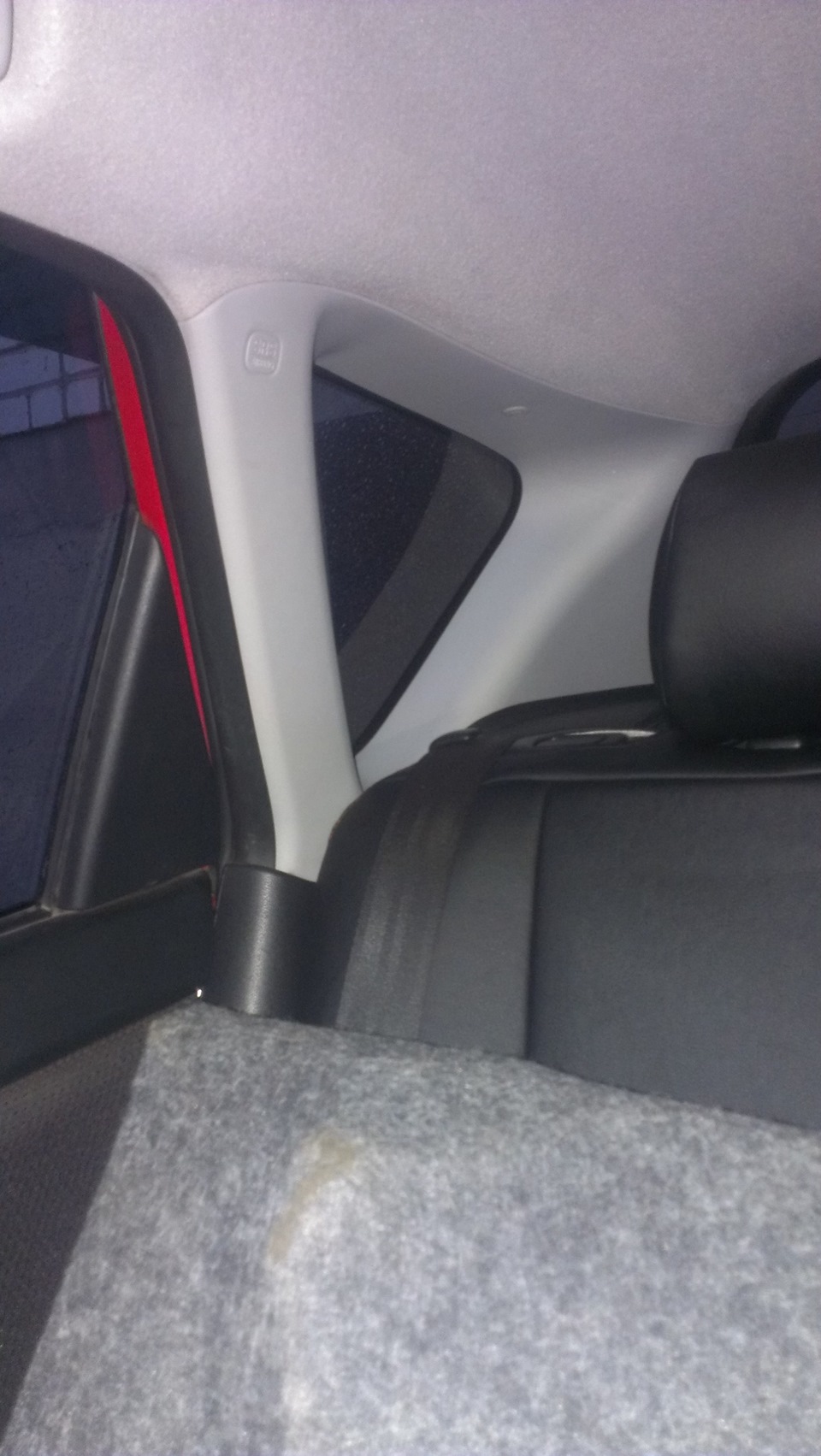

5- пластик центральной стойки снимал сначало нижнюю черную, она просто на уплотнительных резинках держится, потом верхнюю белую-
6- пластик вокруг треугольного стекла, тут я зае…ся, короче надо разобрать весь пластик в багажнике, откинуть спинки и по бокам черный пластик тоже снять, только потом на нескольких пистонах держжится этот пластик, форма у него нереальная!денег наверно кучу стоит…
7- снять со всех пяти дверей уплотнительные резинки,
8- крыша повиснет на крючке! во я офигел-конструкция порадовала)))япошки

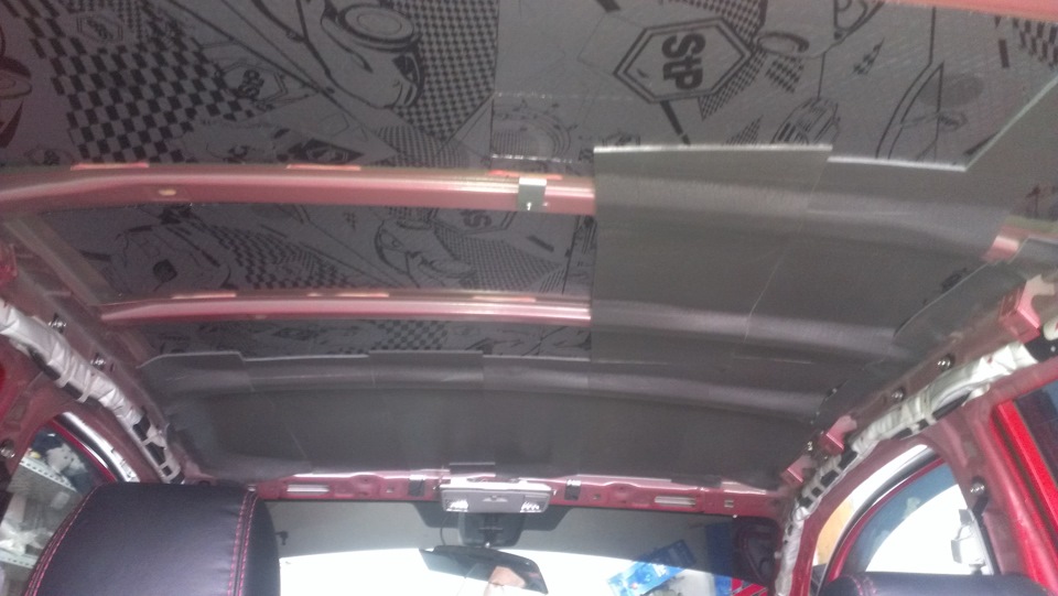

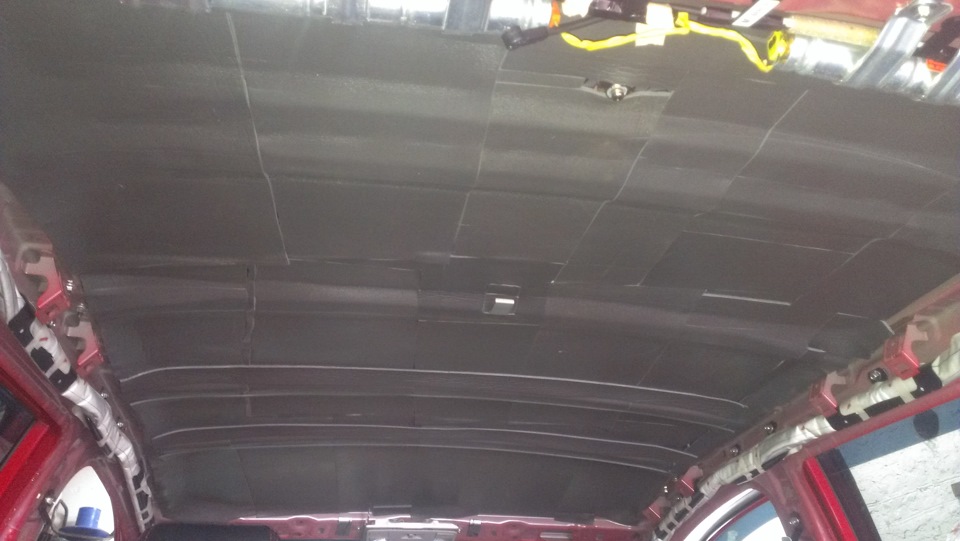

Короче только на разбор потолка ушло у меня 2 часа. к часу ночи только разобрал, и начал клеить вибропласт 2мм.
после обклеил спленом.
собирал все обратно уже на следующий день, остатками сплена обклеил черный пластик центральной стойки изнутри в два слоя, она все равно держится только на резинках дверных
собирал обратно тоже часа полтора, из них час собирал пистоны по всему гаражу)))
Результат норм — дождя теперь не слышно как он гремит по крыше, ну и может чутка гул уменьшился. Потрачено вроде 4 листа вибры и полтора листа сплена.

На крышу надо примерно 3 листра вибры стп и 1,5 листа акцента. Сплен он больше как теплоизолятор идет. Ребра жесткости проклеивать смысла нет.
