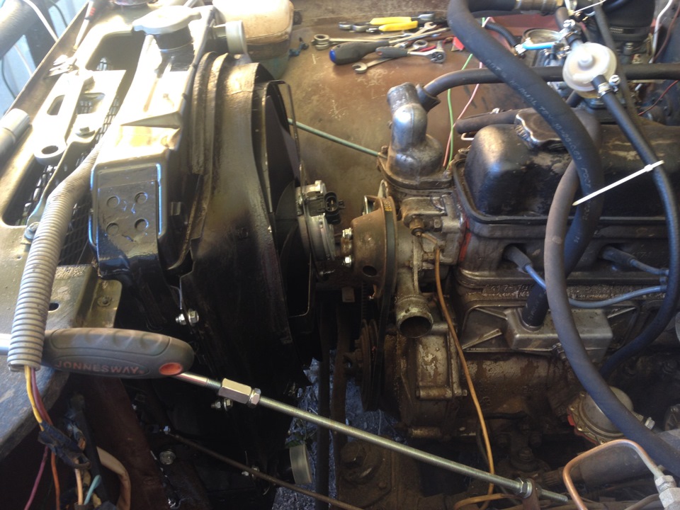

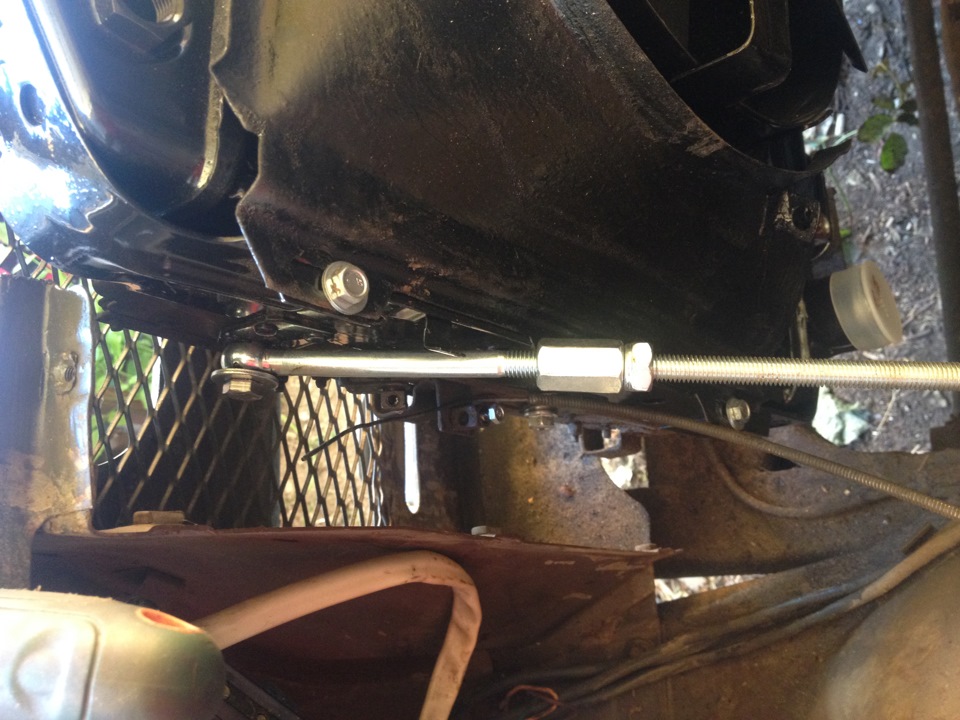

Согласен с доводами, радиатор или к раме или к кузову! Буду думать по поводу кузова, имхо проще… Откручу нижний крепеж, сдвинется вперед, пропадет наклон и через крепеж жалюзи цепану к телевизору и еще где-нибудь вверху.
я себе когда ставил радиатор перед соревами забыл поставить втулку между подушек и радиатор "натянулся" тоесть стал внатяге. Когда выезжал из брода, на диагоналке он просто лопнул, оборвалась прилегающая часть к верхней ванночке. у тебя он тоже снизу стоит в нефиговом натяге и может тоже лопнуть, только скорее всего по нижней ванночке

все дело в том что у меня стоит радиатор от 3102 сейчас

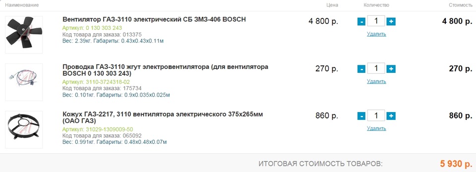

Покупка жгута, чисто пощупать… Проводка вся нестандартная
А датчик какой и где установлен? Или это еще незаконченный вариант?
Датчик смотри у меня в системе охлаждения
радиатор скорее всего оторвет
Чем аргументируешь? Что слабое место?
