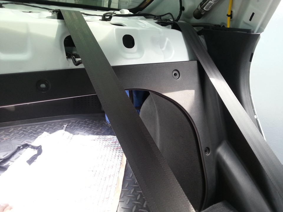

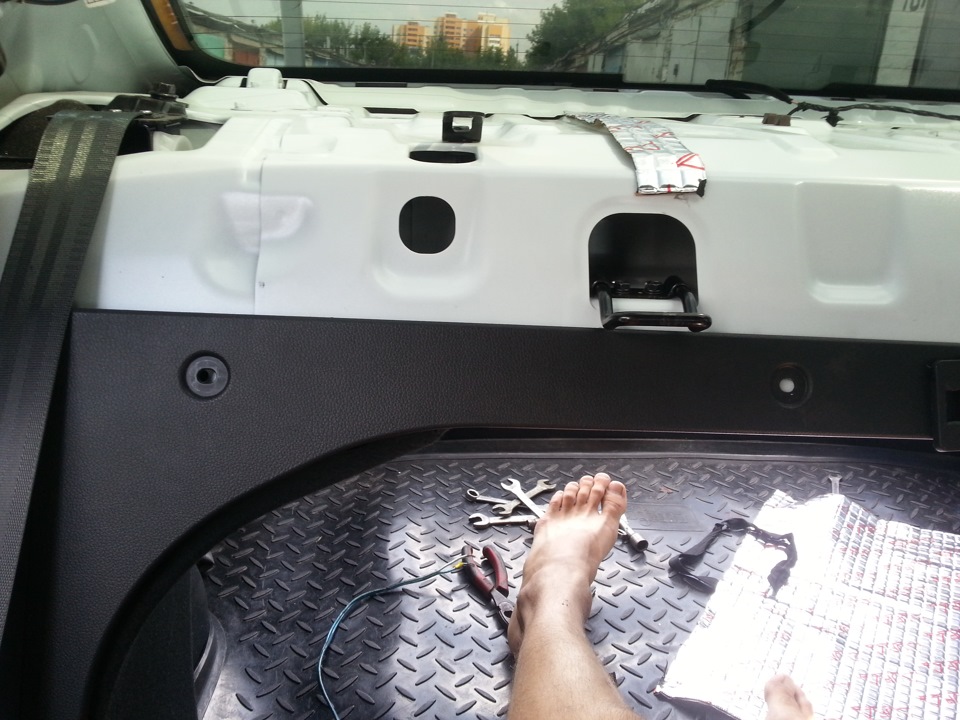

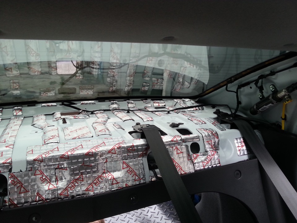

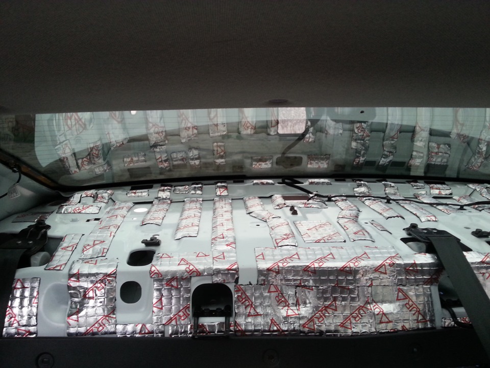

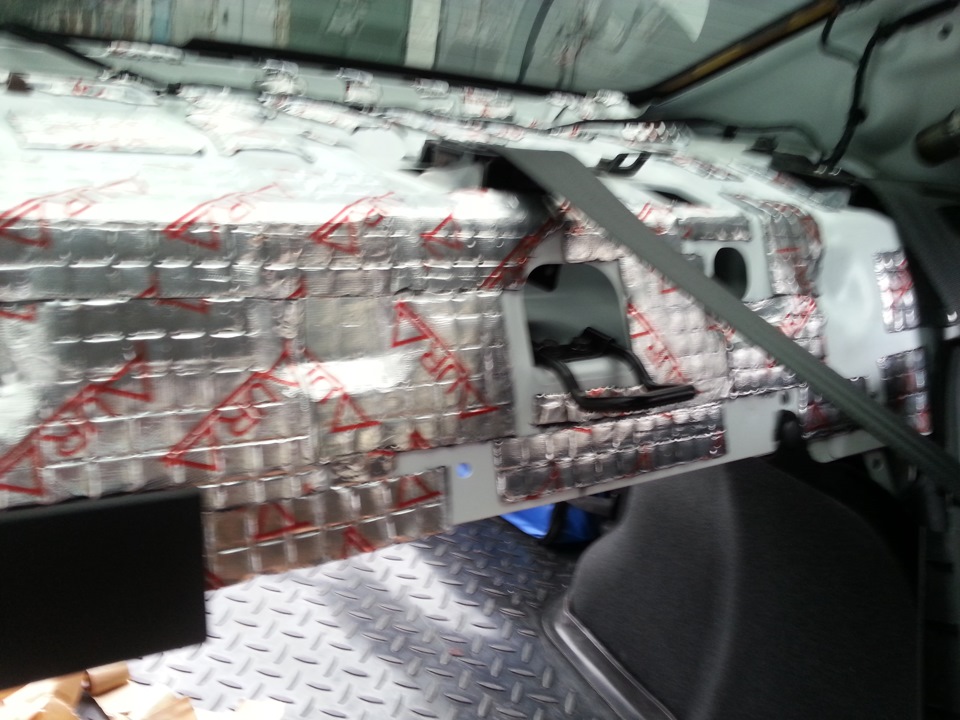

Сегодня решил проклеить заднюю полку. Надоели скрипы и грюки которые она издавала.
Полку снимал первый раз и по этому провозился минут 20…

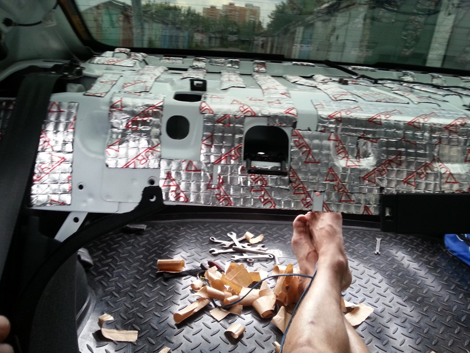

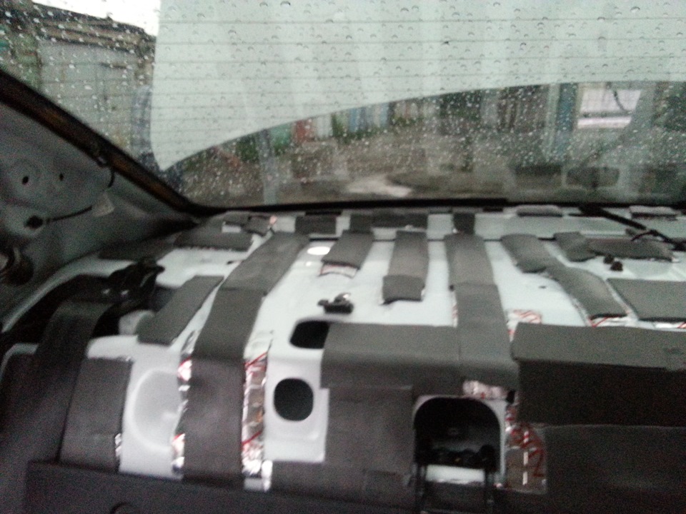

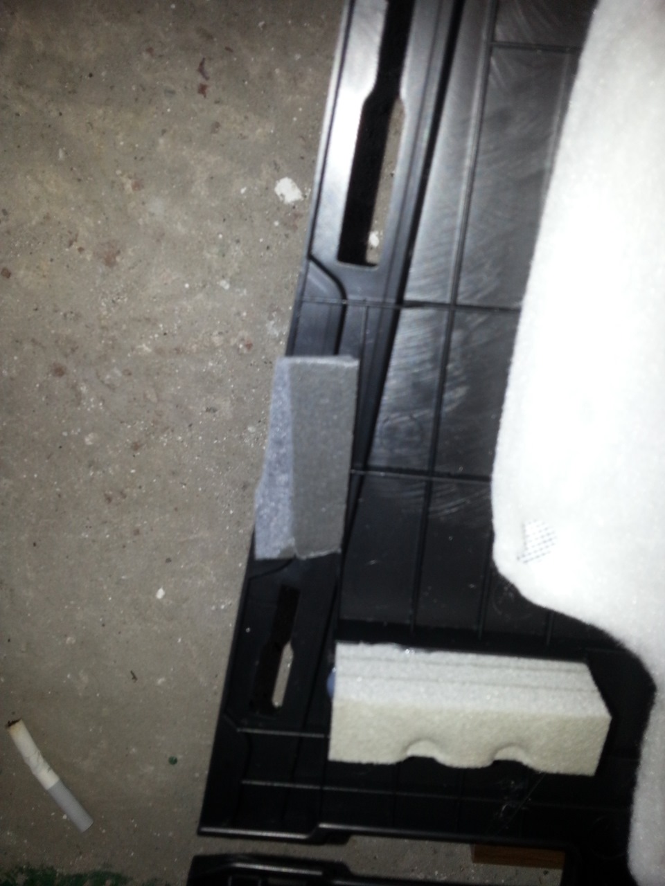

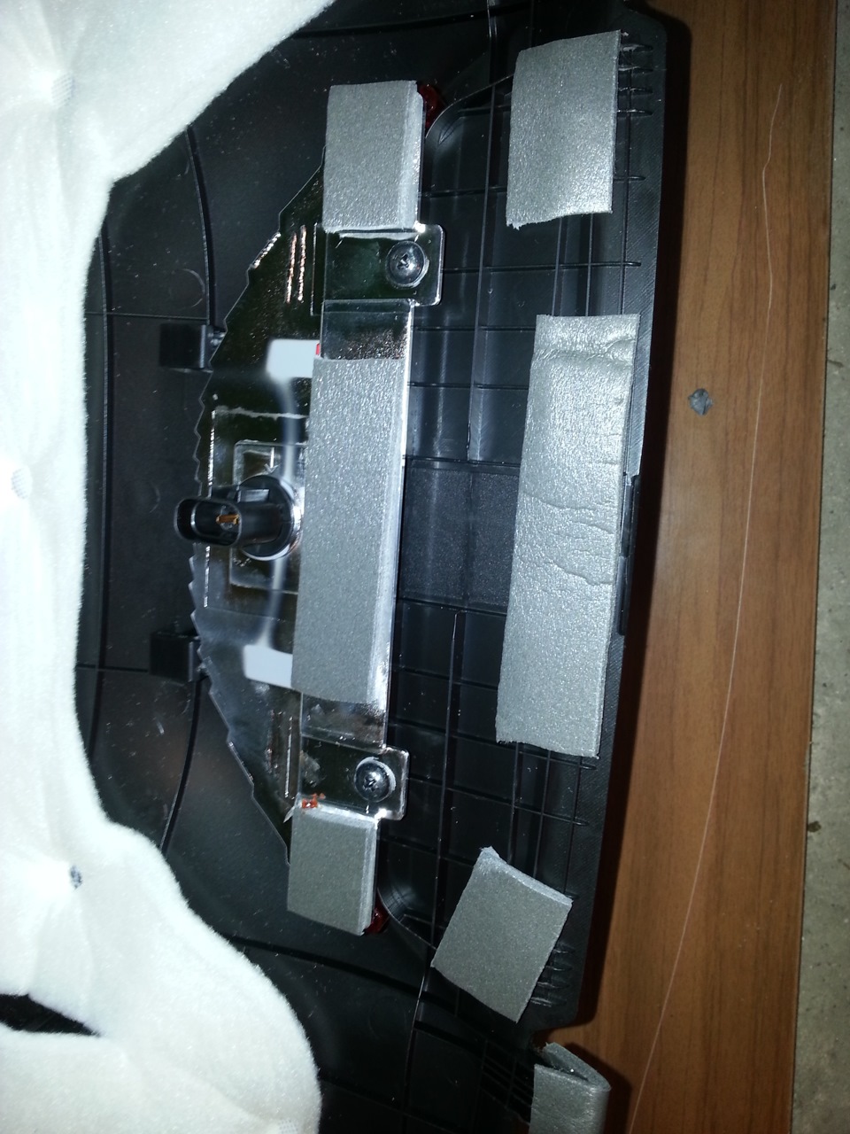

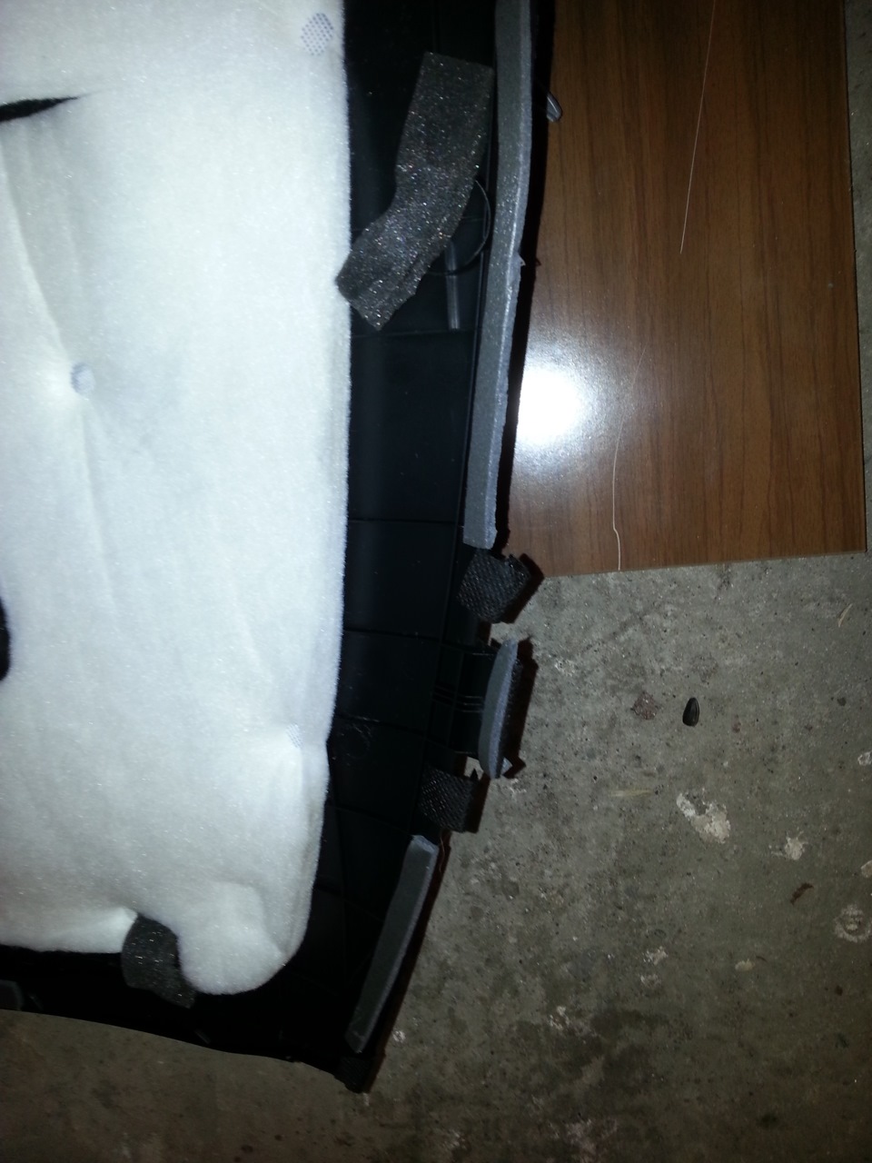

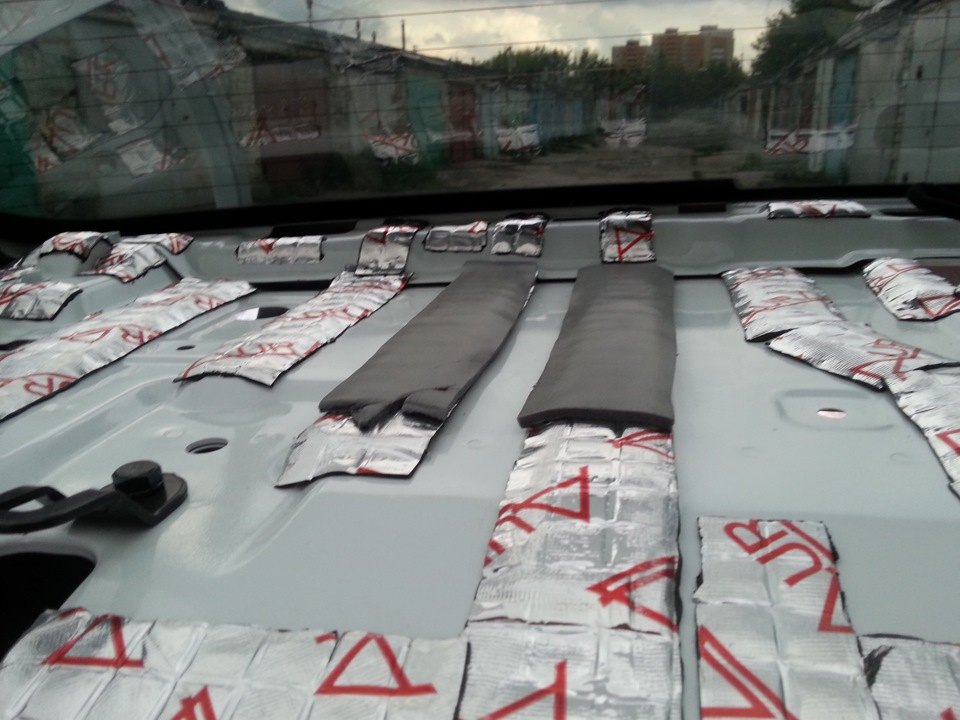

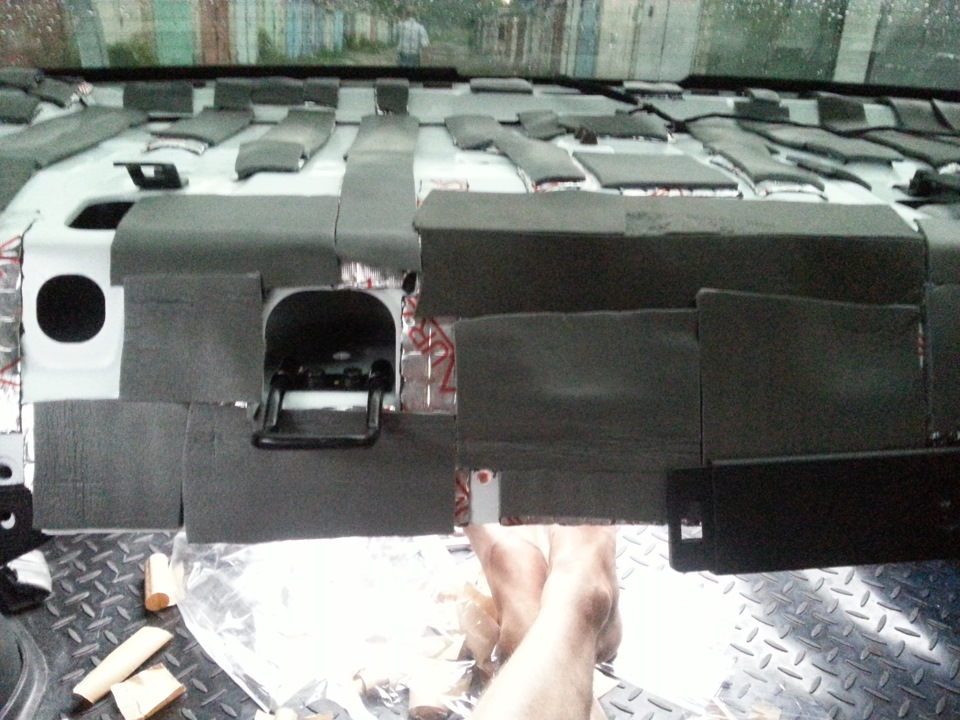

По материалу использовал вибру 2мм и сплен 4мм. Вибры понадобилось почти лист.

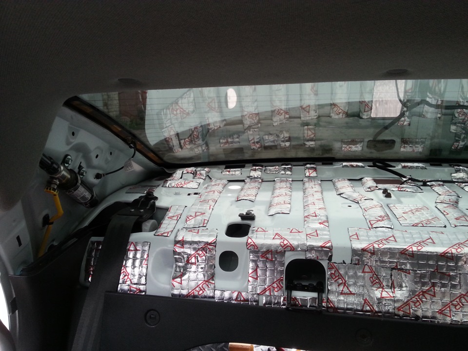

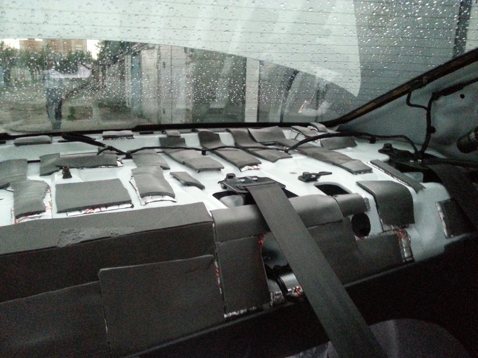

Клеить было решено полосками а не как большинство сплошняком… во первых потому что от того что проклеивая полностью мы тока потратим лишний материал, время и силы. Потому что метал который находится ниже ребер жесткости он вообще ни как не соприкасается с элементами полки. По времени у меня ушло часа 2 2.5.
В итоге результатом остался доволен, теперь еду и испытываю удовольствие от езды. От музыки нет даже скрипа. Короче доволен как макака банану =) Осталось проклеить под зад.сидением и двери =)

саму полку трудно снимать?!
Нет. Главное снять её с жёлтых клипс… Это удобно с багажника сделать и отключить стопак
