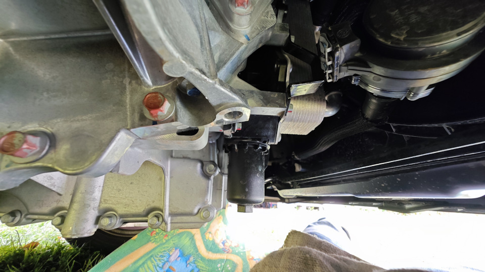

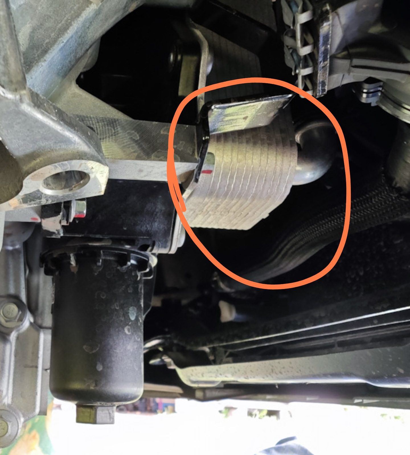

Вы не поверите, тут даже теплообменника нет, он нафиг в роботе не нужен.
Есть теплообменник, прямо рядом с масляным фильтром КПП.
Может это мехатроник
Вон в него фильтр вкручен
В форме куба слева?
Снято от мотора вдоль радиатора

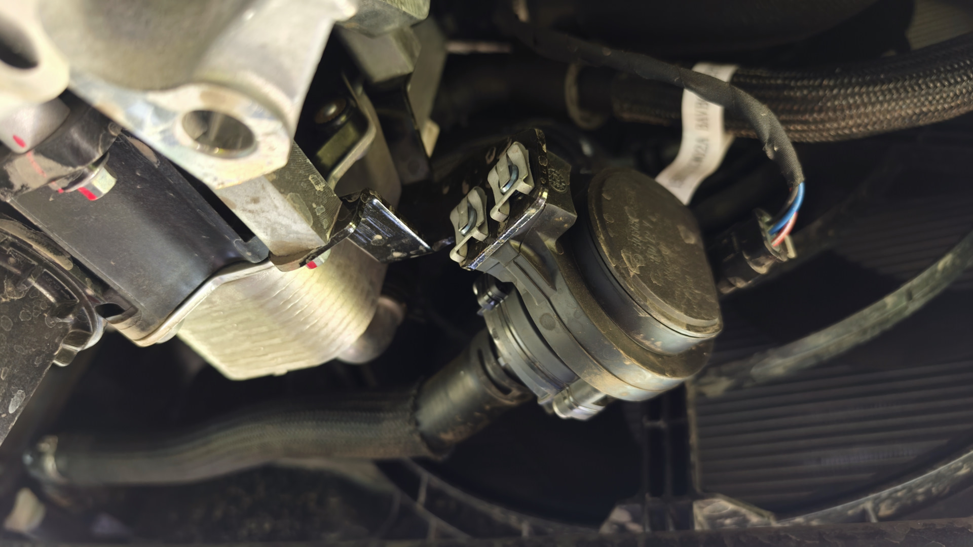

Igor290976
Вот поближе
Мехатроник, нет?
