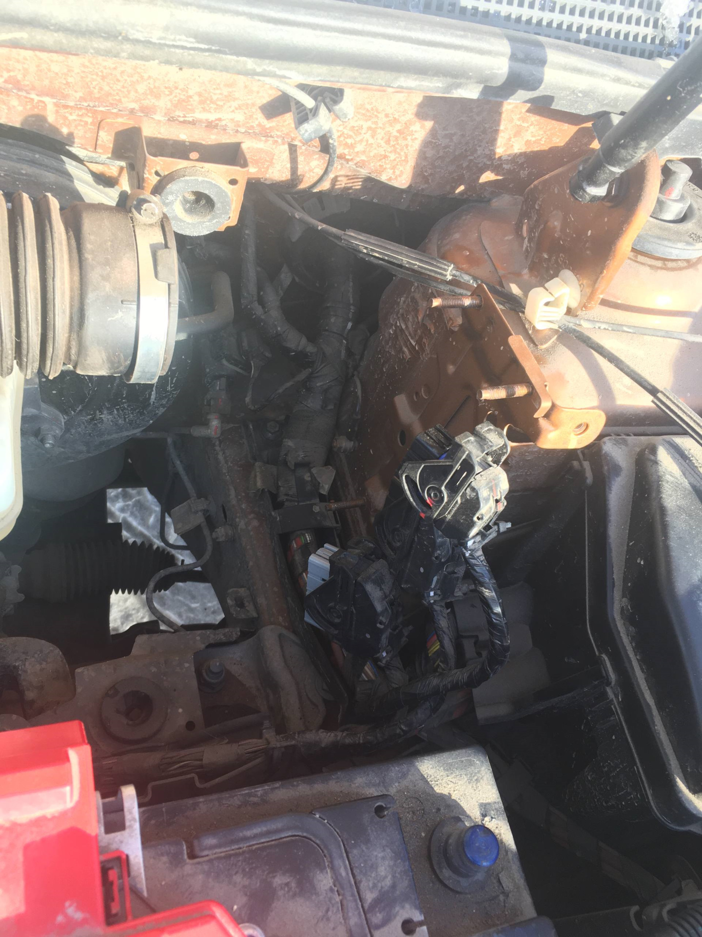

Не для кого не секрет что машины рено любят угонять т.к они устроены в принципе как лада веста
вскрыл капот подкинул свое эбу без иммобилайзера и поехал
у меня лично у дяди таким образом угнали две машины лачетти и ниссан классик 2г (спустя 10 лет так не одну и не нашли)
на пред идущей машине с салона ставили чехол на разъем эбу
тут же только мультилок на мкпп
добавил сам
защиту брал по распродаже у Петровского автоцентра Запчасти
за 890Р фирма Fortis
она идет на дастер после 15 и каптюр 16
подойдет ли она на дастер 2 никакой информации не было

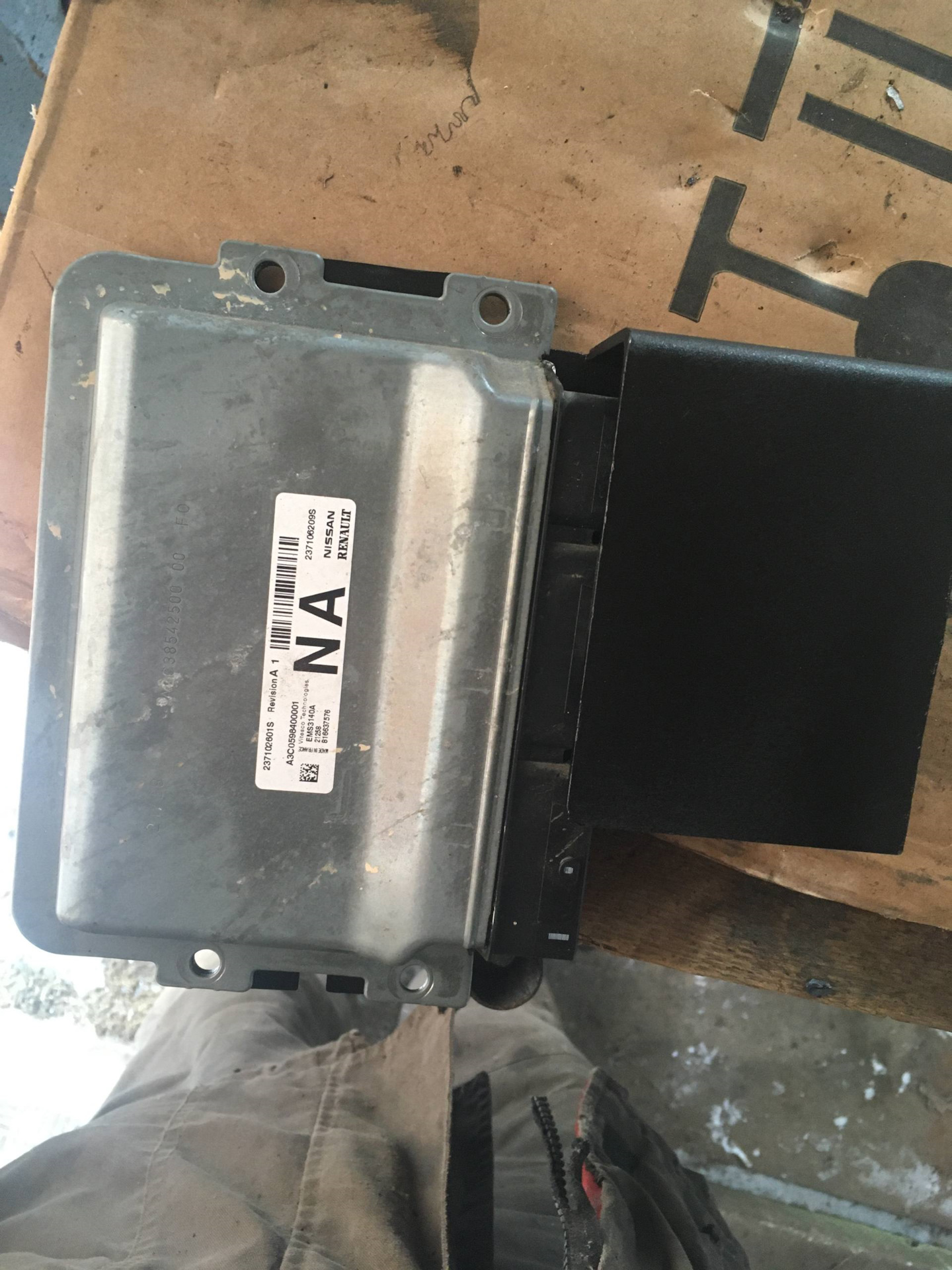

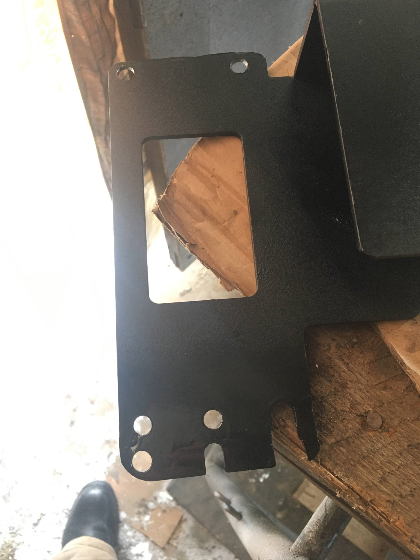

что ж снял эбу мерю не подходит мешает разъем эбу

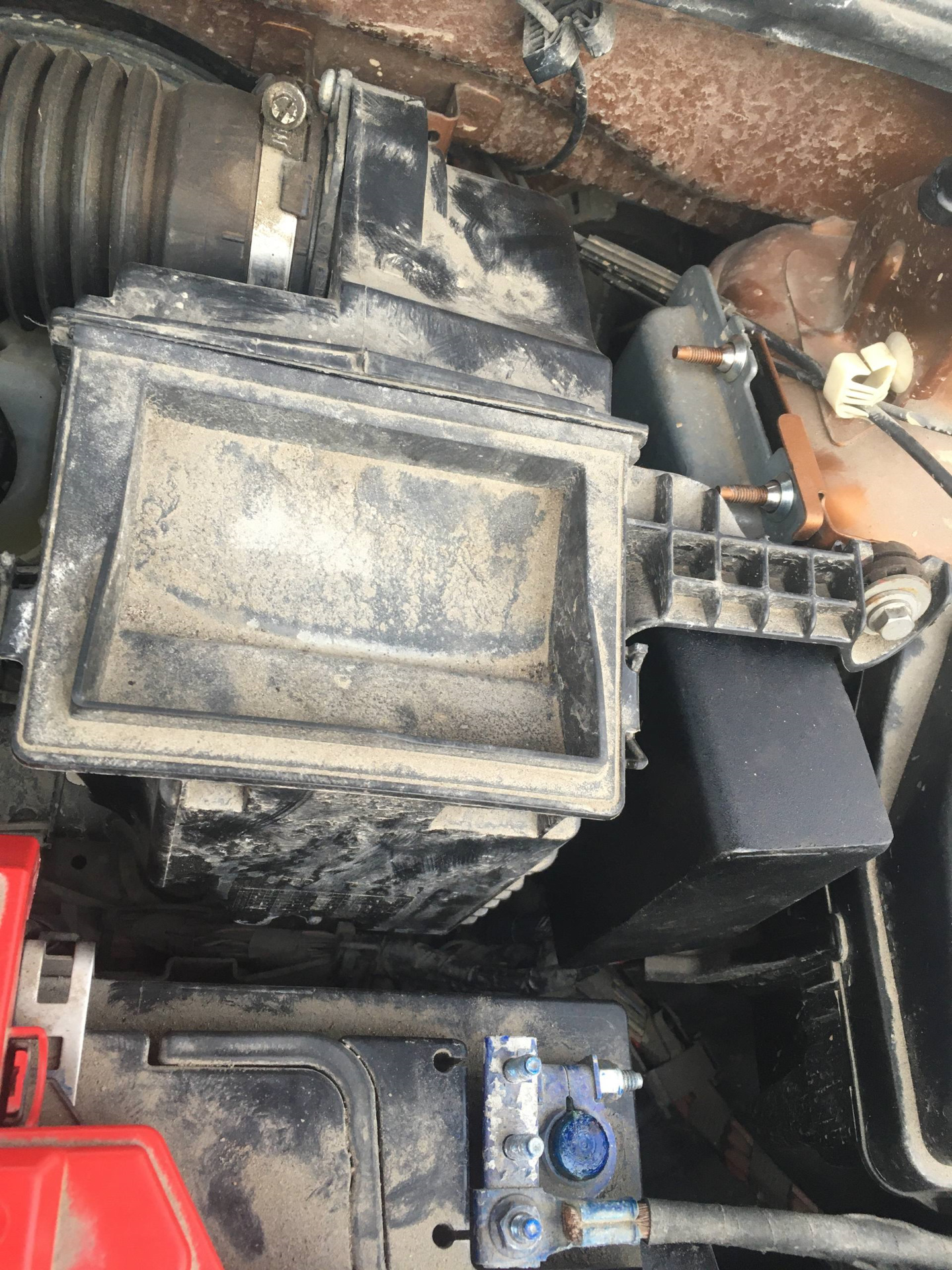

не долго думая пересверлил ниже отверстия под эбу спилил сверху на 1.5 см на глаз пластину и переварил ее вниз теперь все подходит идеально
ну и далее она встала как к себе домой

Ага, ЭБУ летом будет особенно тепло в этом чемодане :)))) боишься угона — делай Каско.
столет ЭБУ ничего не будет от жары. там же не амд тредрипер с тпд 200 ватт.
ну да ну да и транзисторам не нужно охлаждение. И корпус там металлический для красоты а не радиатор это вовсе.
Не перегреется он при всем желании в том месте и этой защитой, та железка прикрывает только разъем
На mul-t-lock не надейся особо, их когда-то для России переименовали на fortus, Израилем там и не пахнет, китайщина голимая
Какой в этом смысл, если через диагностический разъем зальют свою прошивку с отключенным иммобилайзером и спокойно уедут?
