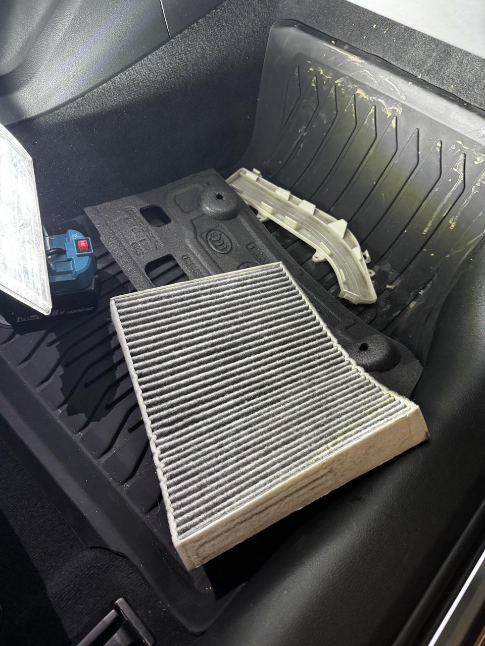

И на последок заменил салонный фильтр, его меняли перед продажей в Германии 26к км назад, с виду не чего нет криминального но вот весит он намного больше чем новый, набрал влагу по ходу

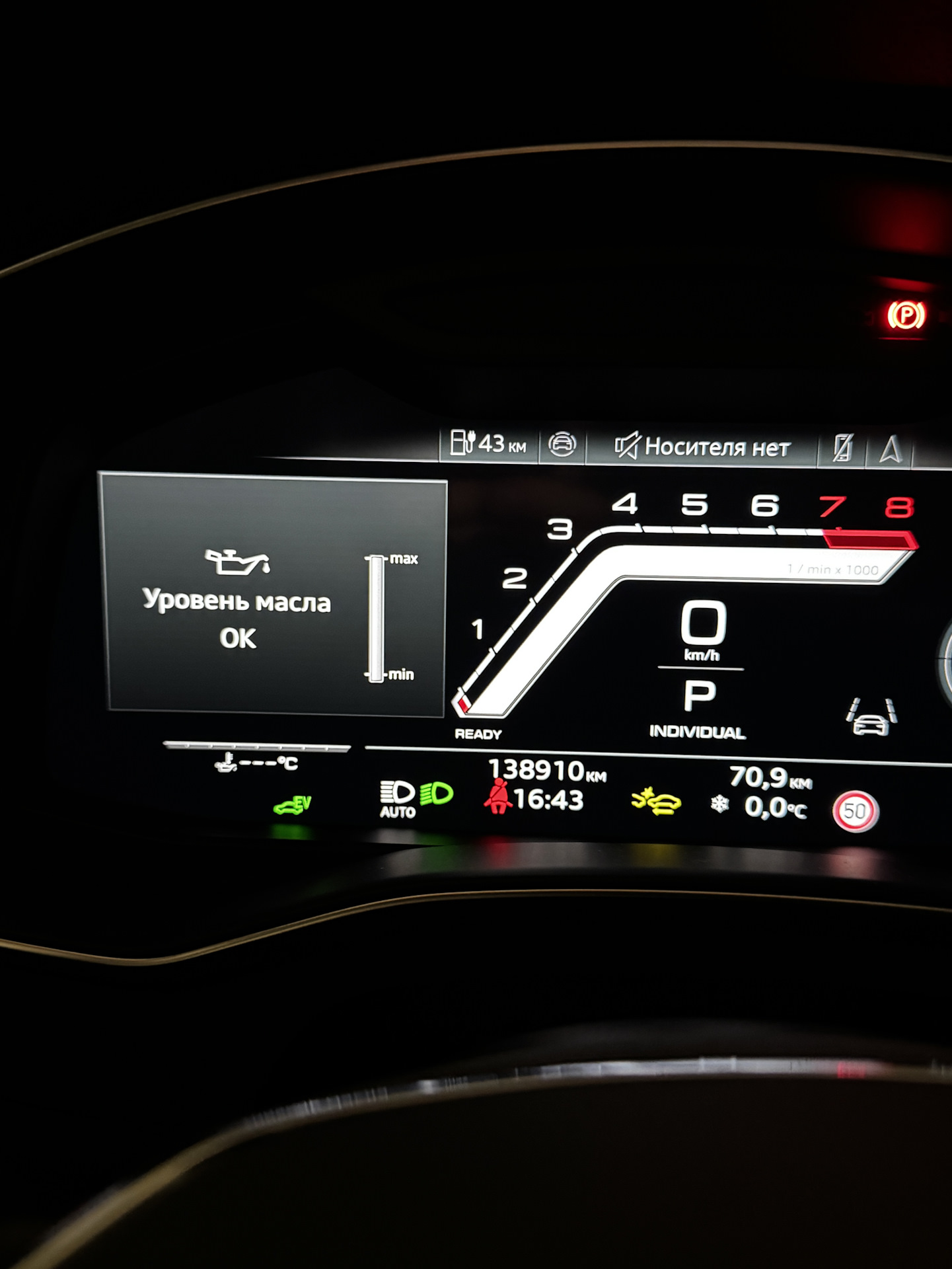

После проделанной работы заводим и проверяем уровень

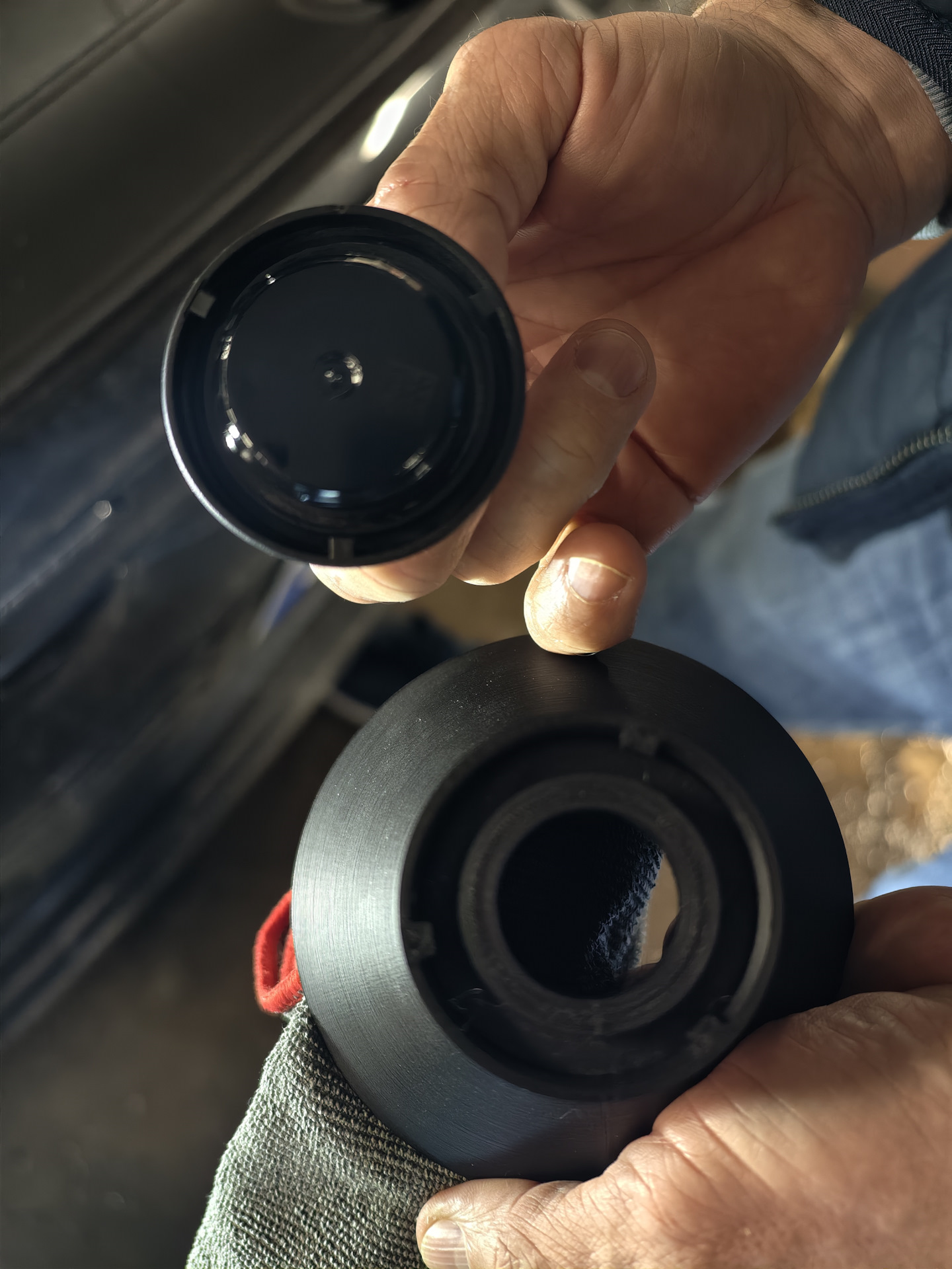

Дополню 4.3.2026, сегодня распечатал лейку для масла, очень круто получилось, сидит плотно, кому нужно скину файлик
