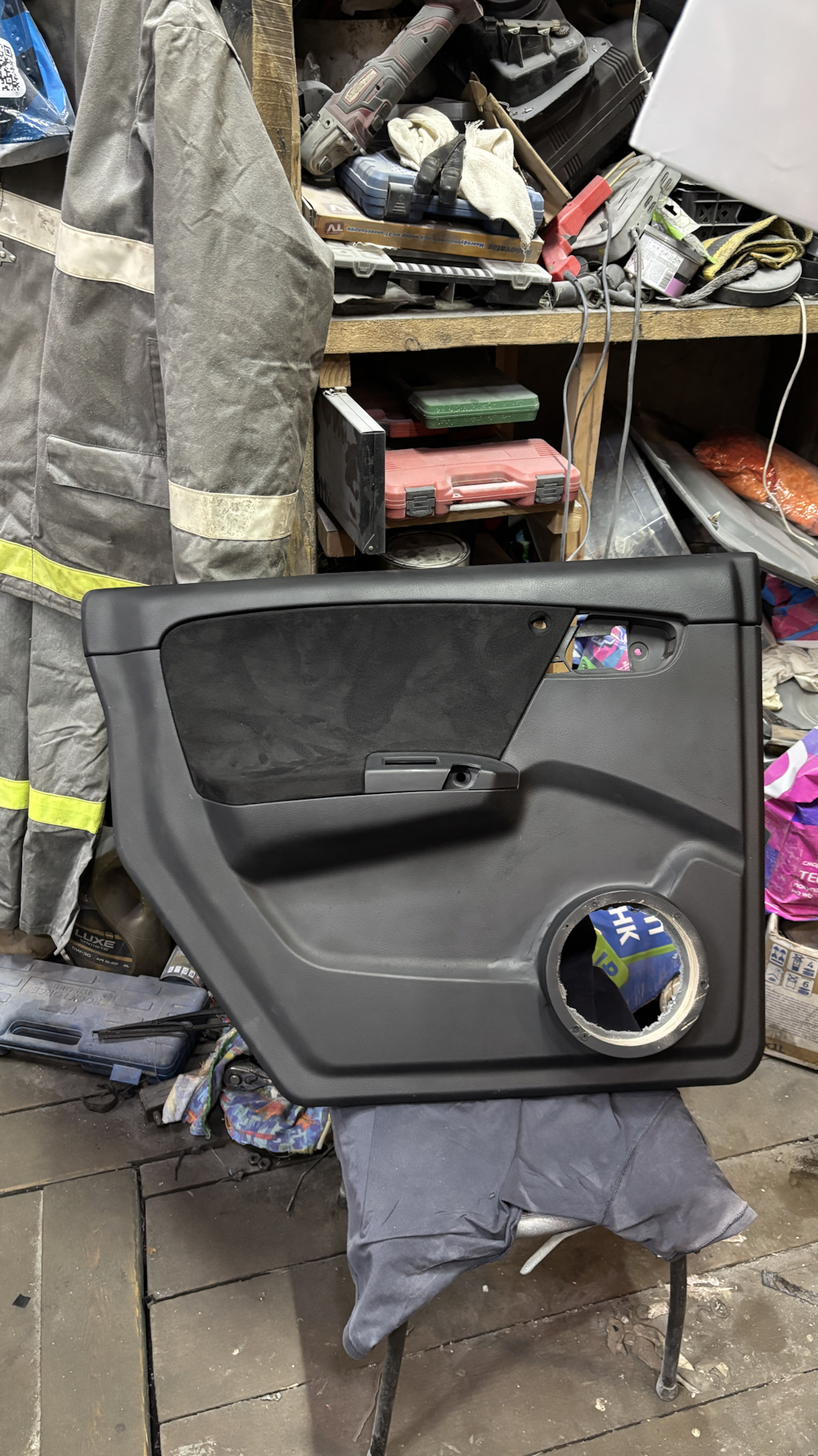

Муж на ДэРэшку надарил динамиков😁 и вот пришла пора ставить))) Взяли два кольца по 16мм под динамики 16,5. Прикрутили в нужном месте.
Зазор между проставками и картой заклеила стекловолокном
Зашпаклевала со стекловолокном
Покрасила. Думала обтянуть алькантарой, но как-то не особо хотелось. Все-таки дверная карта. Покрашенную протёр. Если где-то что-то задели подкрасил. Красота.
Вставку на место. Она в алькантаре. Ещё по осени делала

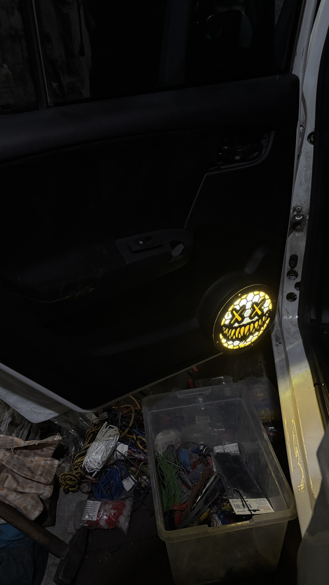

Заказала такие вот грили с подсветкой. Вставки желтые. На 4 двери.
Купили самые маленькие кнопочки в магазине. Грили будут загораться от габаритов, но если вдруг нужно будет их отключить (ну вдруг надоели гореть в долгой дороге в темноте))), нажимаю на кнопочку и отключаю. Такая кнопка на всех 4х дверях.
Ну и общий вид
Так как водительская дверь тоже уже сделана дверную карту также устанавливаем на место.
Одну проставку 16мм закрепили. Всё покрасила. Вставку воткнула. Блок кнопок и регулировку зеркал покупала новые.
Так все 4 карты выглядят изнутри

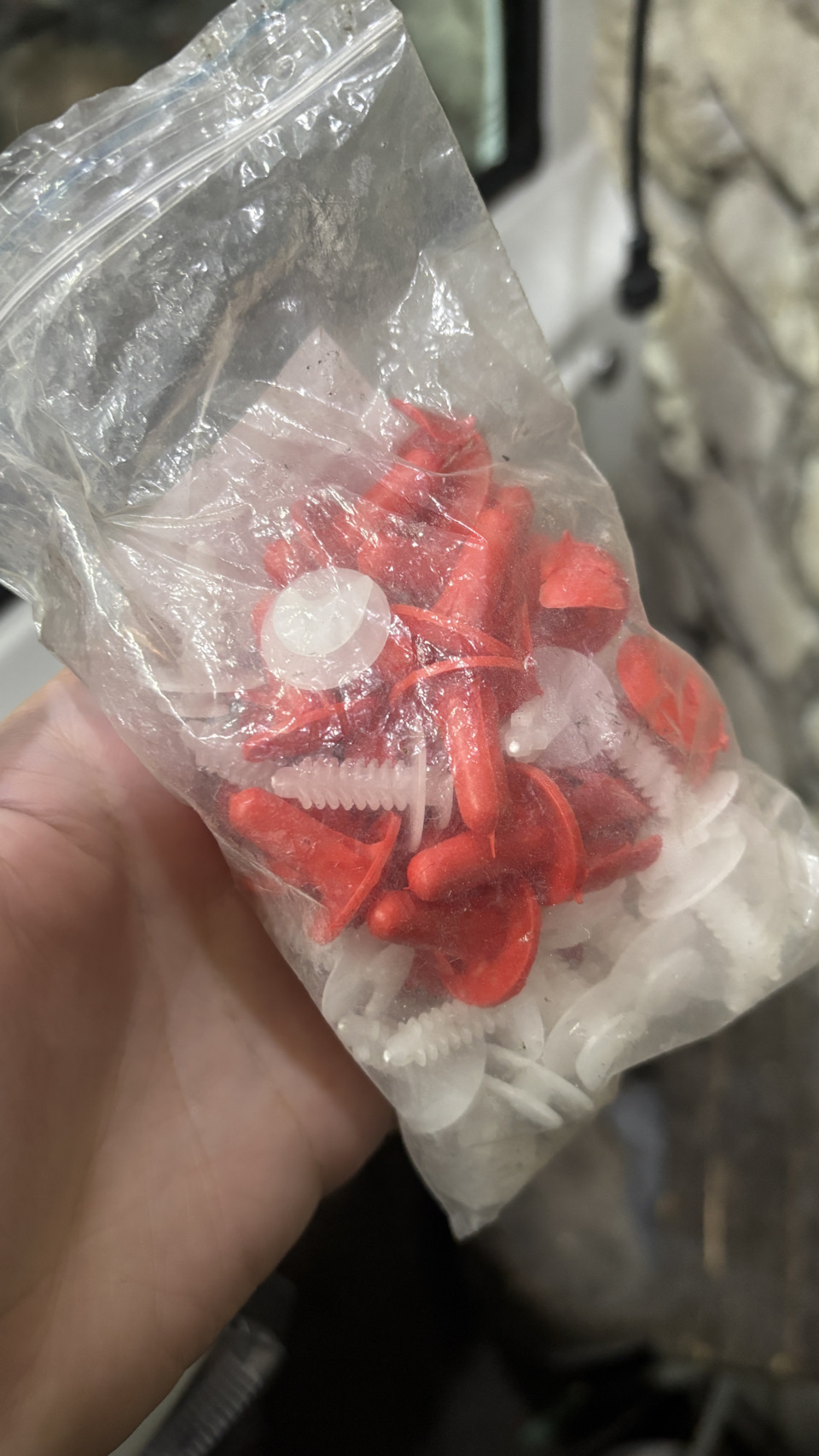

Клипсы ставим новые, более крепкие
