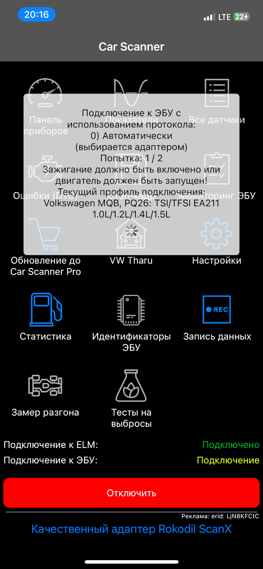

После того как забрал авто все руки не доходили русифицировать приборку. То времени нет. То морозы и не хотелось капаться в холоде. То лень человеческая ) в общем решил тут на днях заняться этим вопросом. И был просто в легком недоумении. Через carscaner не мог подключиться к эбу. Подумал сначала сам сканер (устройство) плохое. Заказал два других сразу ) и о чудо . они тоже не могут этого сделать. открыл блок предохранителей. Там куча проводов. Но спустя время поразмыслил. Что скорее всего они идут на регистратор, электробагажник, и электро сидуху. Они с завода не стояли. Короче не знаю куда копать ) на других машина все подключается без проблем . опять морозы наступили и не хочу пластик обшивки снимать. Может вдруг чего еще найду. Ну или ехать к электрикам. может кто подскажет на драйве) была ли подобная ситуевина 🙃🙃🙃

возможно кан фильтр стоит в проводке. Пробег оригинальный?
Так вот и хотел узнать пробег) а что за кан фильтр?
Проверять правильность нахождения проводов по своим местам в дианностическом разъёме. Могут быть не на своих местах для защиты.
Попробую найти схему предохранителей. Сравнить с тем что есть. Пробовал отсоединяться вроде реакции ноль. Ни каких ошибок. Все работает как работало.

Китайский тюнинг, бессмысленный и беспощадный.
Ну оно вроде бы как бы по штатному все 😂но да Наталкивает на мысли
Я по этой причине заказывал с условием "никакого китайского тюнинга". Но все равно регистратор был. И был подключен криво, но ладно не в блоке предохранителей.
Да я даже и не знал про регистратор. В курсе был только про электро привода багажника и сидухи. Ну и обогрев передних сижу. Но тут как то все по штатному выглядит.

На айфоне не отображается блютуз значок. Говорю же пошел следом в другую машину и там все норм
сканеры протестировать
www.drive2.ru/l/699543383525302194/
Да такой же сканер как у меня на других таких же авто тестился и все работает.
двигатель запустите
Да как бы все это делалось. И ручник и капот и зажигание. И двигатель запускал. Бесполезно.
