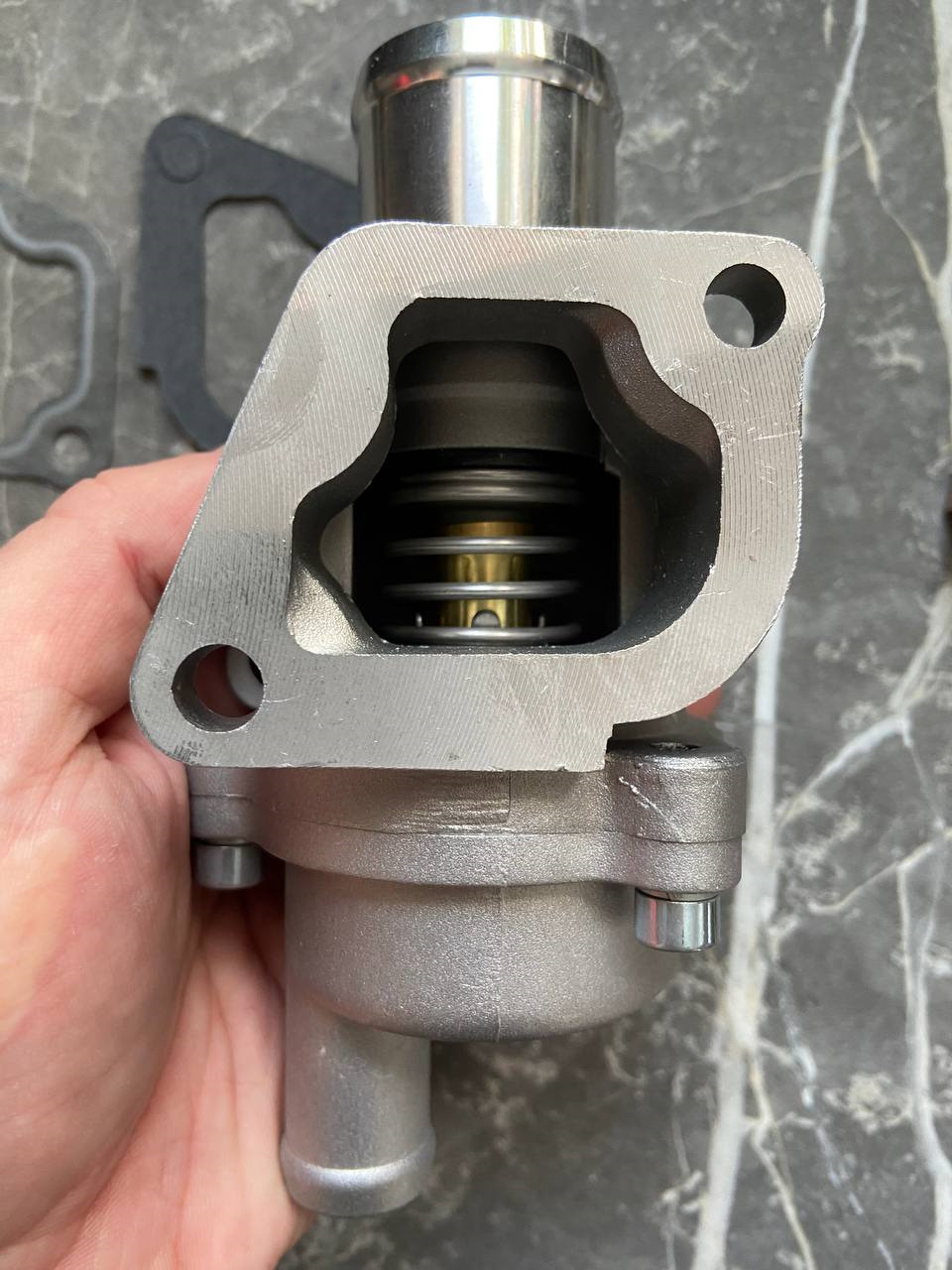

Ну что ж… Промывка системы ОЖ не помогла, поэтому приступаем к самостоятельному решению проблемы… Точнее промывка частично помогла — температура стала 78-82, но это первую неделю. А потом через неделю спустя час езды термостат заклинило и я видел температуру ОЖ — 70-73 градуса. Единственное что меня грело в этот момент — горящий пукан…
Для замены термостата нам потребуется как базовый минимум термостат (парт 21900130601083) и новая прокладка (парт 21100130301700). Как роскошный максимум — новый ДТОЖ и "соски".
Судя по состоянию коробки — термостат доставлялся не СДЭКом, а Эйсом Вентурой… Забегая вперед — благо все остальное пришло целым и невредимым.
Новый термостат куплен на 85 градусов, несмотря на то что штатный стоит на 82 (так меня уверяли)
Комплектную прокладку лучше не ставить…

Далее снимаем корпус ресивера и видим нашего пациента…
Отсоединяем 2 патрубка от корпуса термостата, берем ключ на 13 и откручиваем 3 гайки.
Шпильки то 2, а гайки 3… А потому что одна гайка прижимает кронштейн проводки.
Снимаем старый корпус термостата и видим что оказывается то он на 85С…
НИ ЧЕ ГО СЕ БЕ ! а как же 82?)))
Ну ладно, оставим для препараций на потом)))
Прежде чем поставить новый — вкрутим в него новый ДТОЖ, а именно Vernet WS2586.

Ну и устанавливаем всё новьё на место.
Заливаем антифриз и запускаем мотор для проверки работоспособности термостата. Главное дождаться открытия термостата и залить столько же сколько слили))) Потери антифриза — грамм 5-10 при таком методе замены.

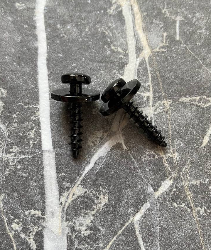

Ну а раз пошла такая пьянка и борьба за тепло, то вкрутил 2 фирмовых самореза в крышку салонного фильтра…
