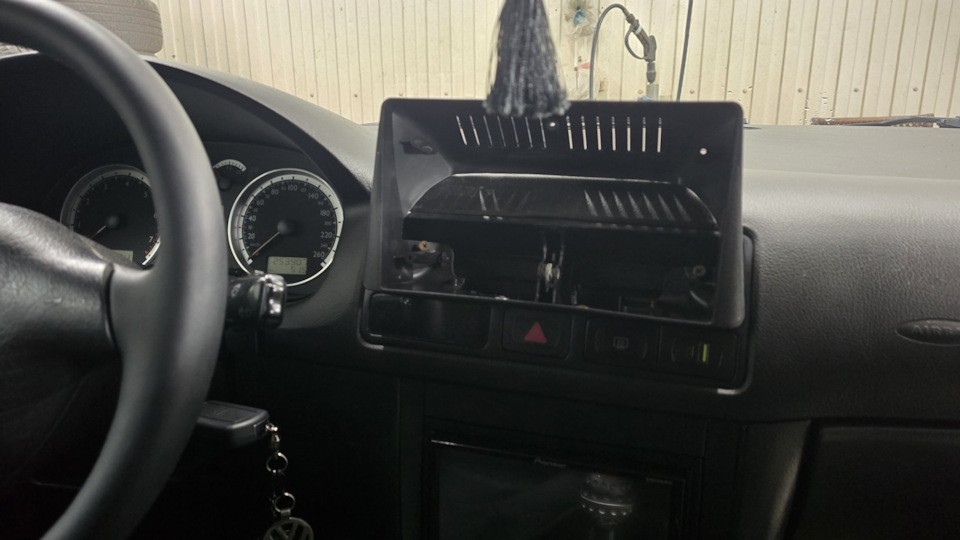

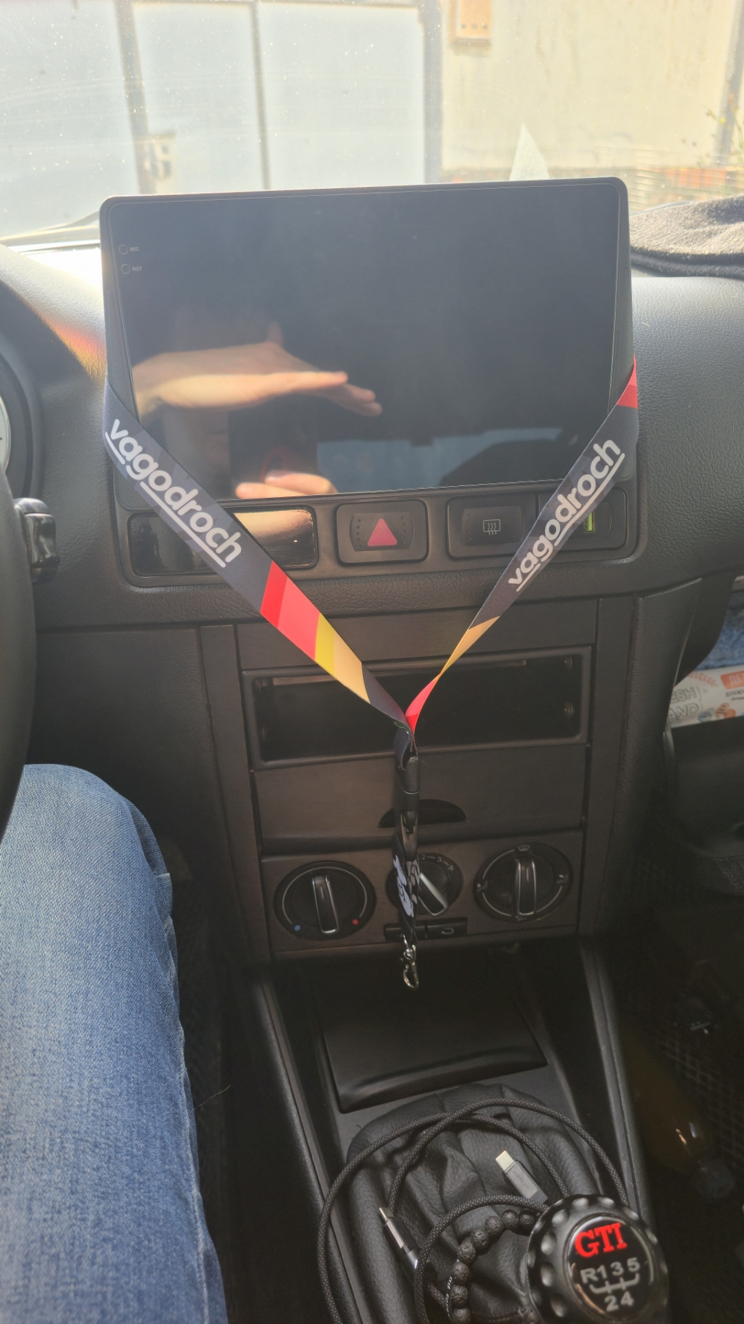

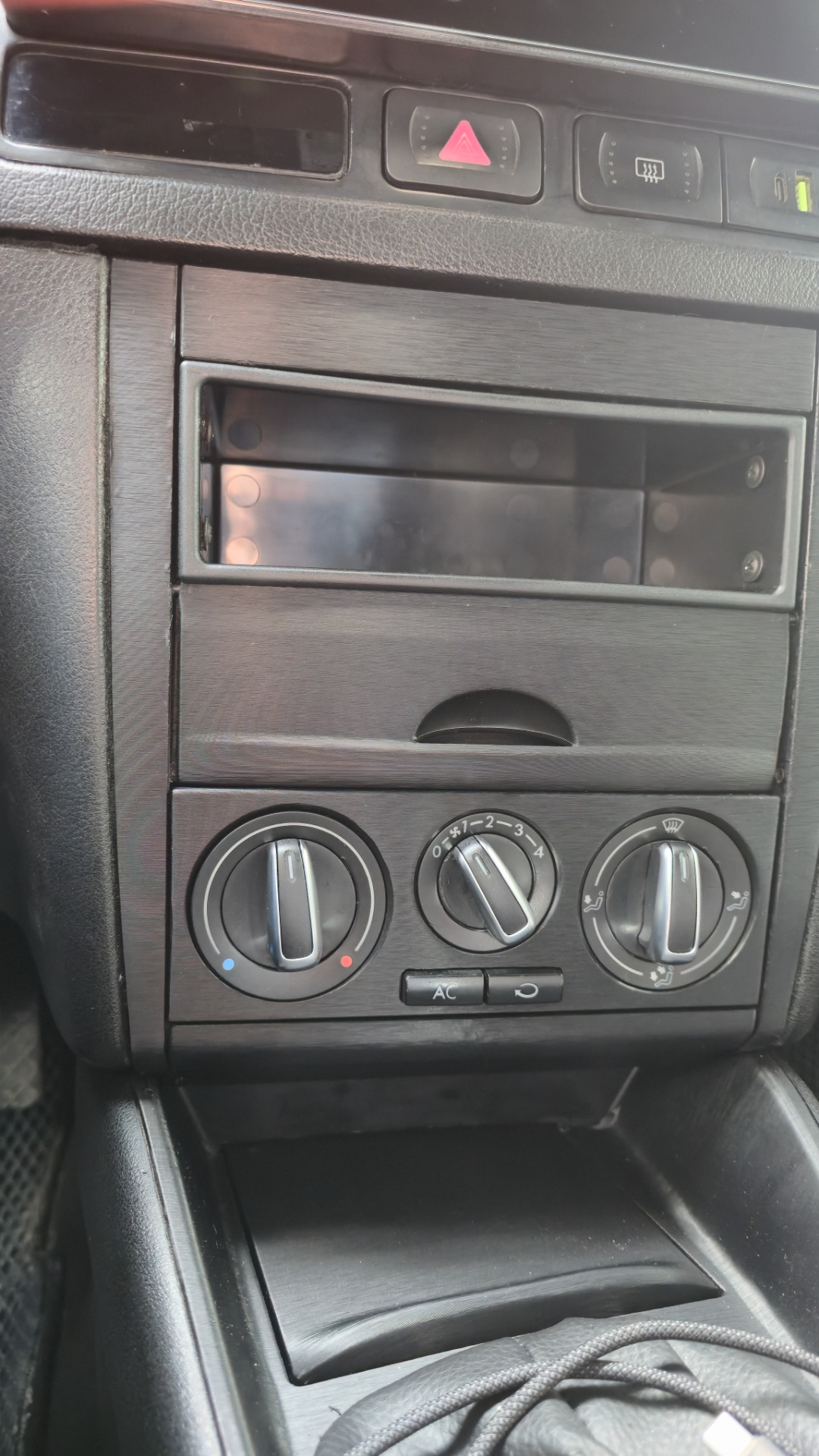

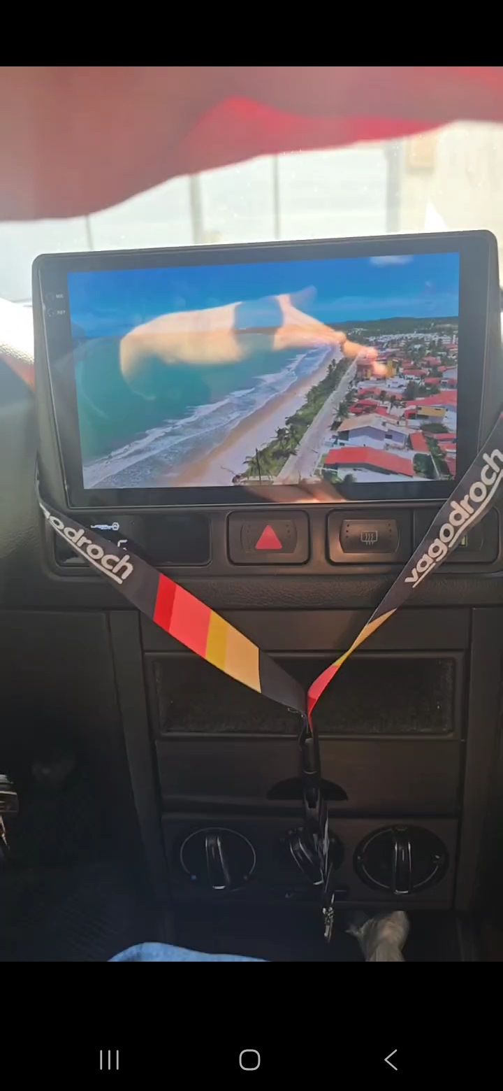

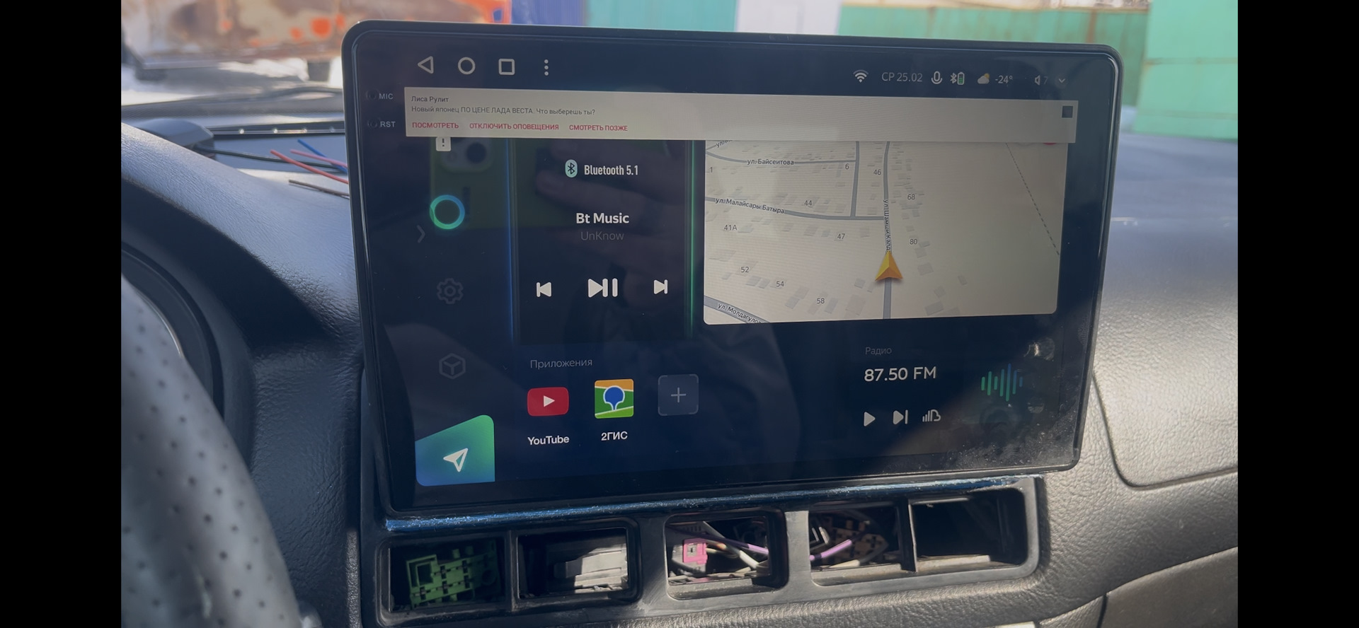

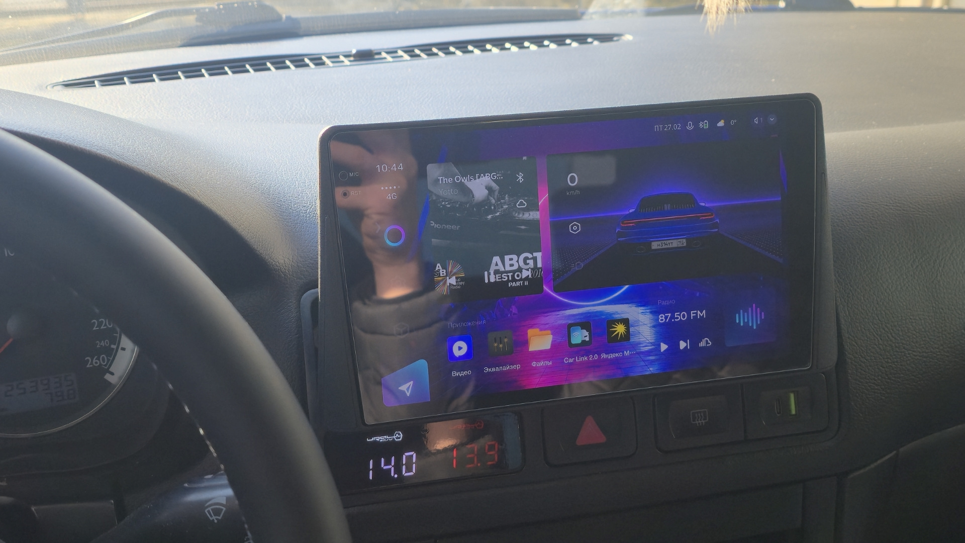

Начал переодически глючить 2 din майфун и было решено на семейном совете купить и вкорячить андроид магнитолу. Выбор пал на Teyes cc3 2k 9 дюймов 4/64. Сказано/сделано, купили.

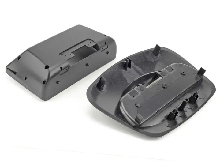

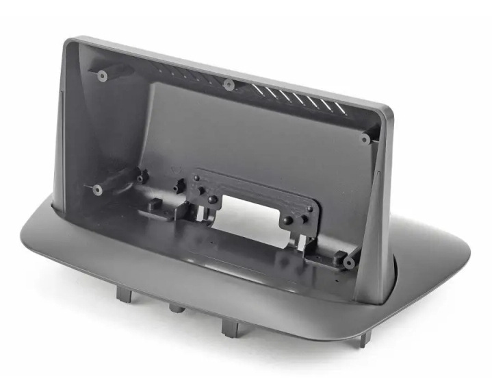

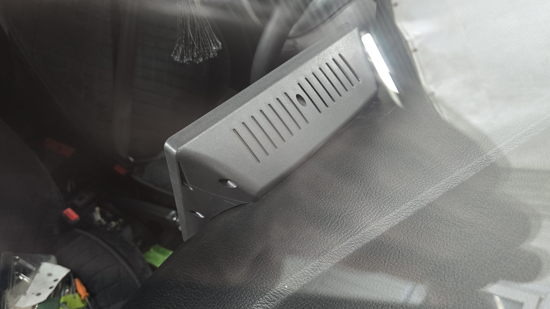

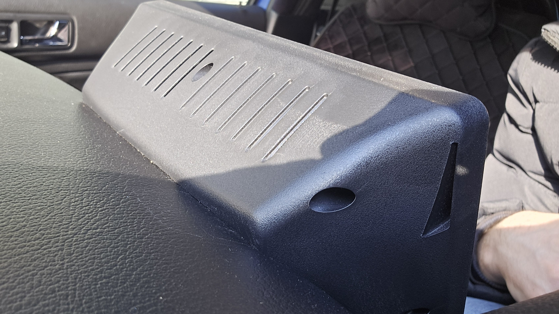

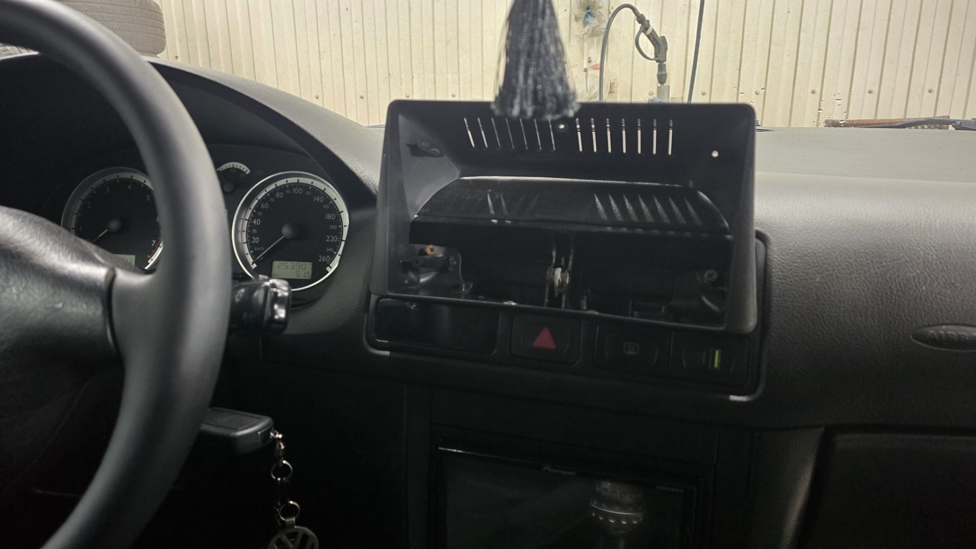

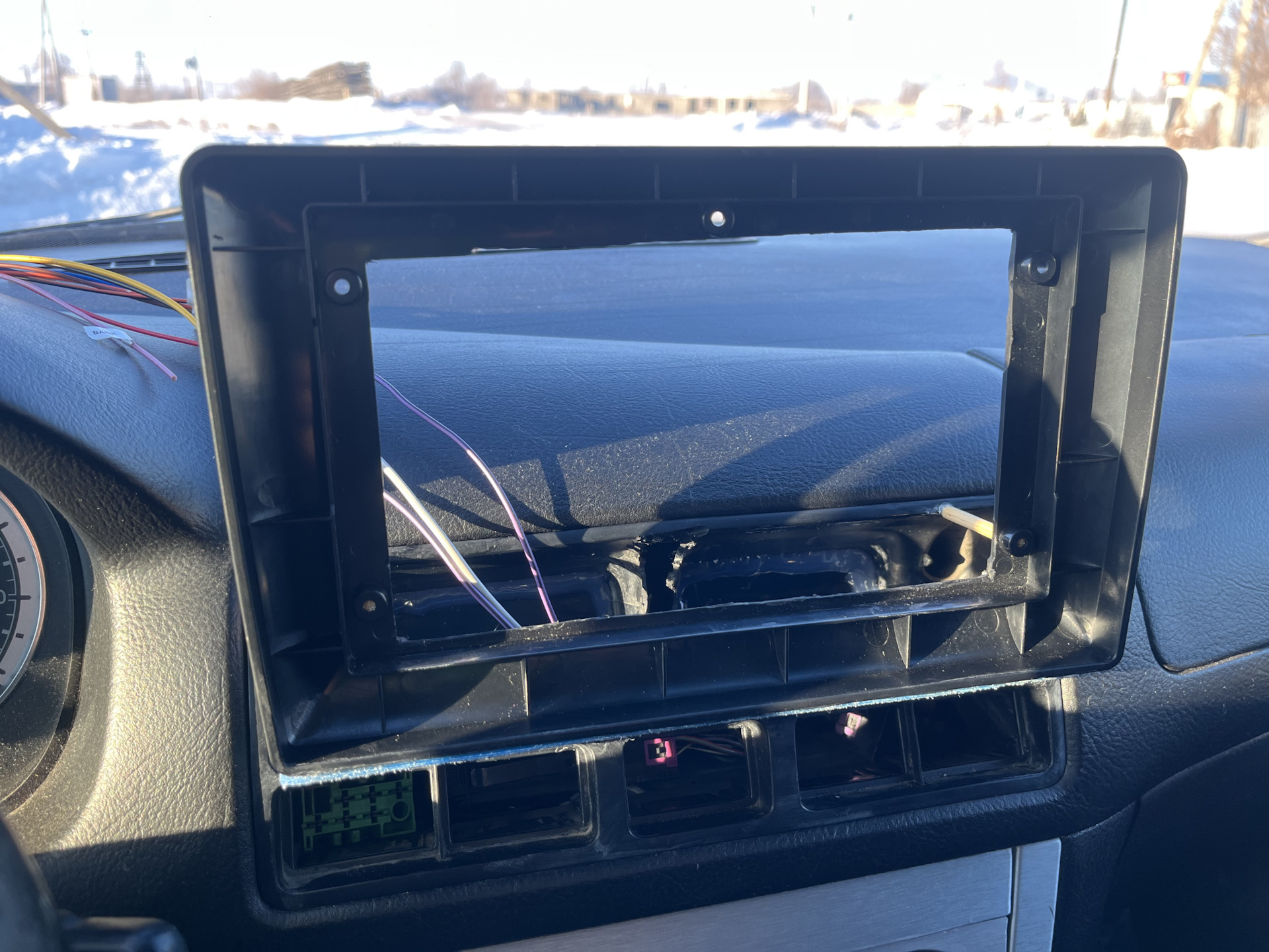

А вот как установить, большой вопрос. Ставить в штатное место не хотел, сразу лишаешься подстаканников и не очень удобно пользоваться навигатором. Существует уйма универсальных рамок для установки прямо на панель, но нужно пилить панель. Купил на WB рамку от рено меган 3.

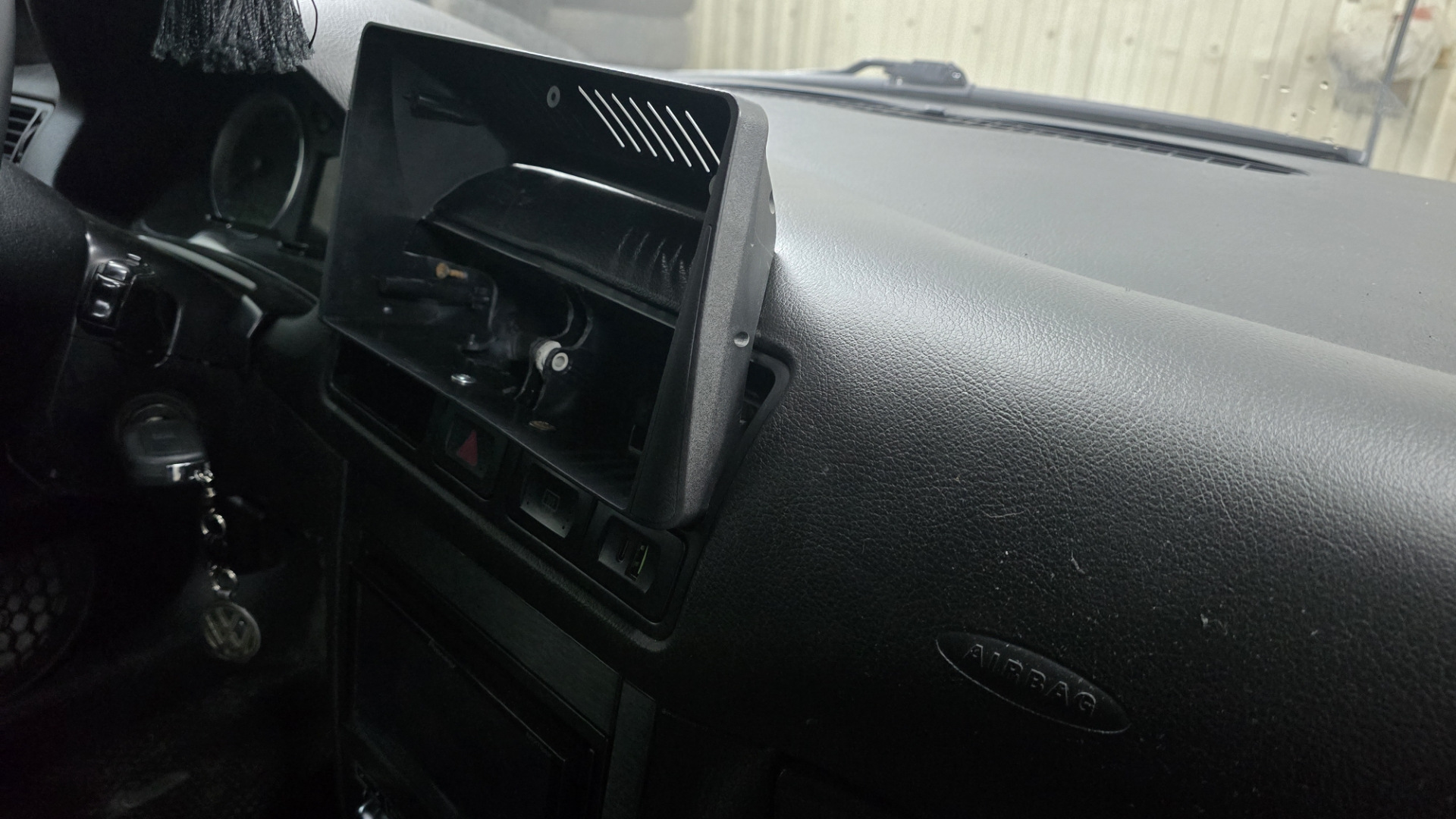

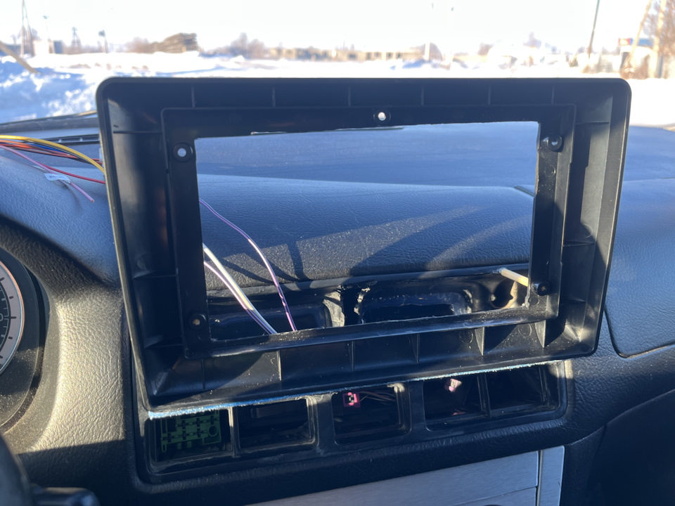

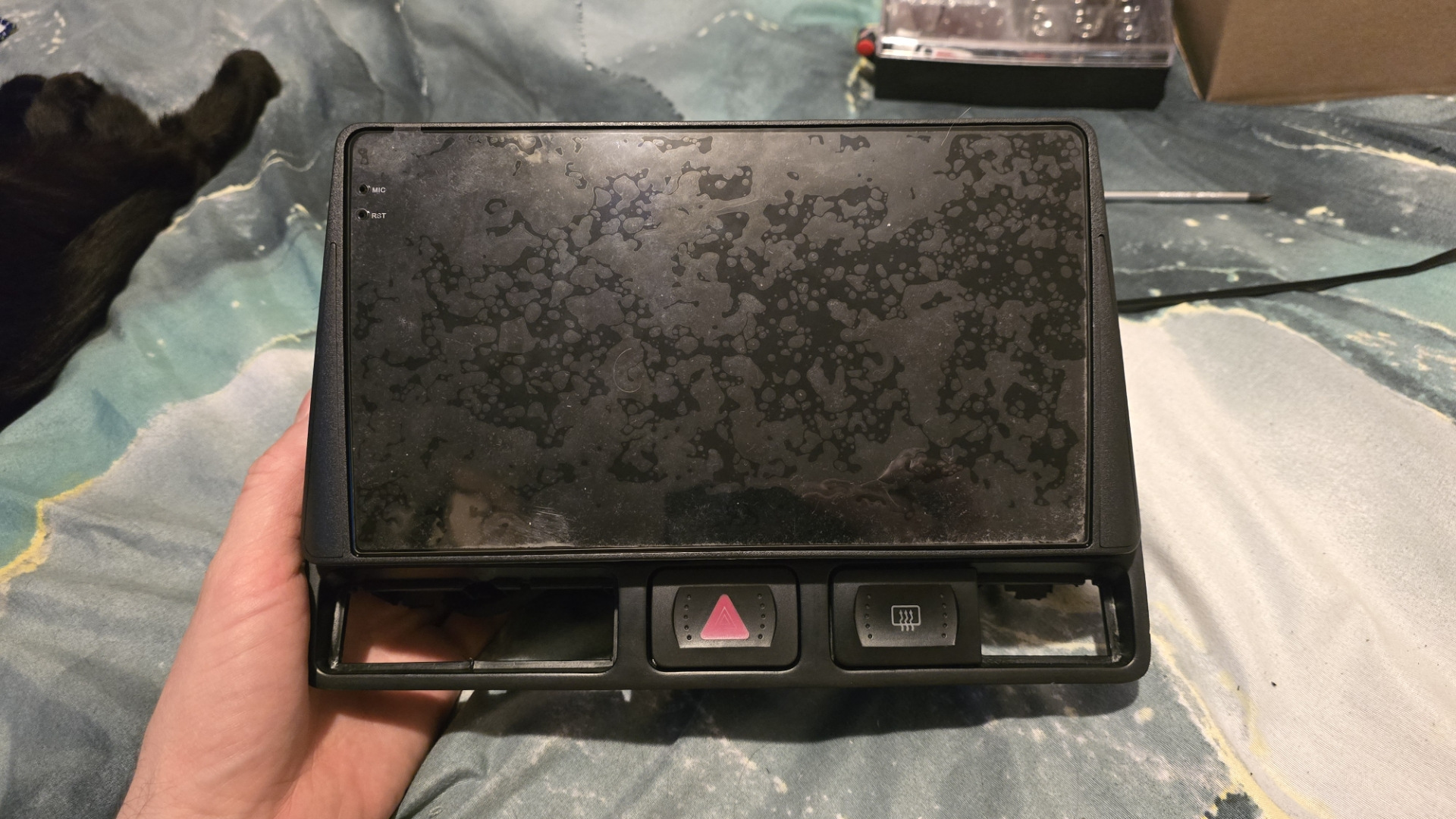

Скрестил рамку с воздуховодом подрезав все лишнее и подогнал под панель.

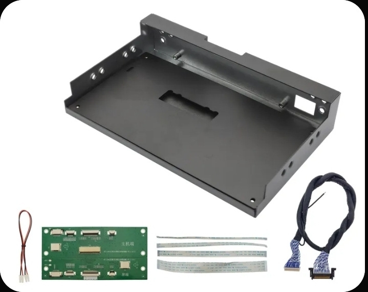

Ах да, ещё был куплен набор чтобы отделить мозги от дисплейного модуля.

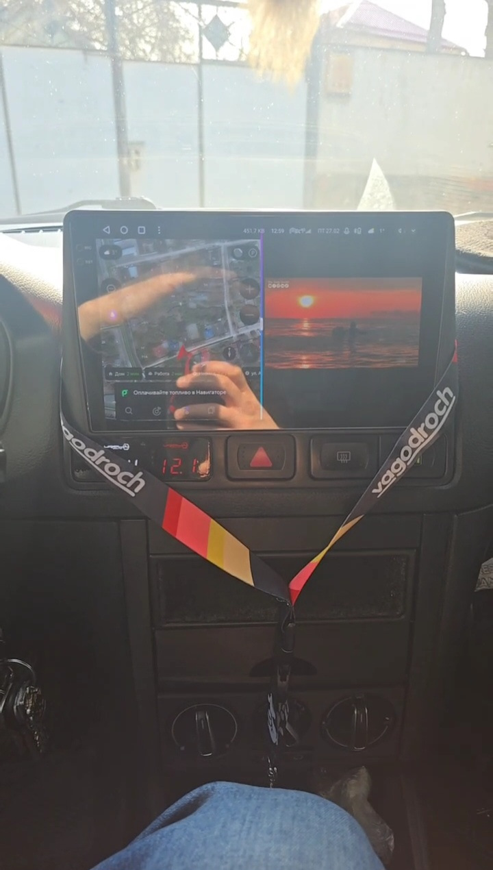

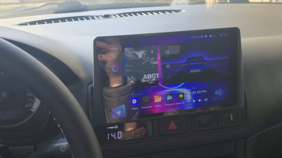

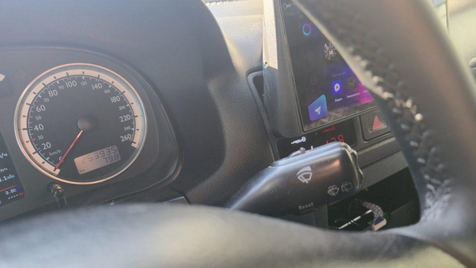

На панели в рамке установлен только экран, мозги расположены ниже где должна ставиться магнитола. Всё подключил, настроил.

Комплект для переделки плоских магнитол Andriod 9" — 10" в 0 din / Wide Media

Рамки я уже посмотрел, и вопрос есть не появляются ли задержки на магнитоле после отделения тушки от дисплея, то что провод удлинился?
За два дня плотного пользования не было замечено такого. Ютубчик летает в максимальном качестве.музыка не виснет
А вот на счет рамки твоей надо подумать тоже, прям четенько села с задней стороны хорошо смотрится
Ссылку подобной смотри, да пили ☺️
Только на 10 дюймов я ставлю тоже сс3 2к
Чую я что не ту рамку я ставить начал
Это дааа 🤣
vanhelsing93
Там крепление из палочек для суши/ролов?😁
Тестовый вариант😂 так сказать

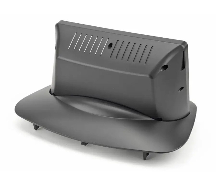

Рамка Nissan Sunny 1998-2004 MFA дисплея NI 168T
www.wildberries.ru/catalo…etail.aspx?size=557691999
По лучше скоро вариант будет
Жду ☺️
