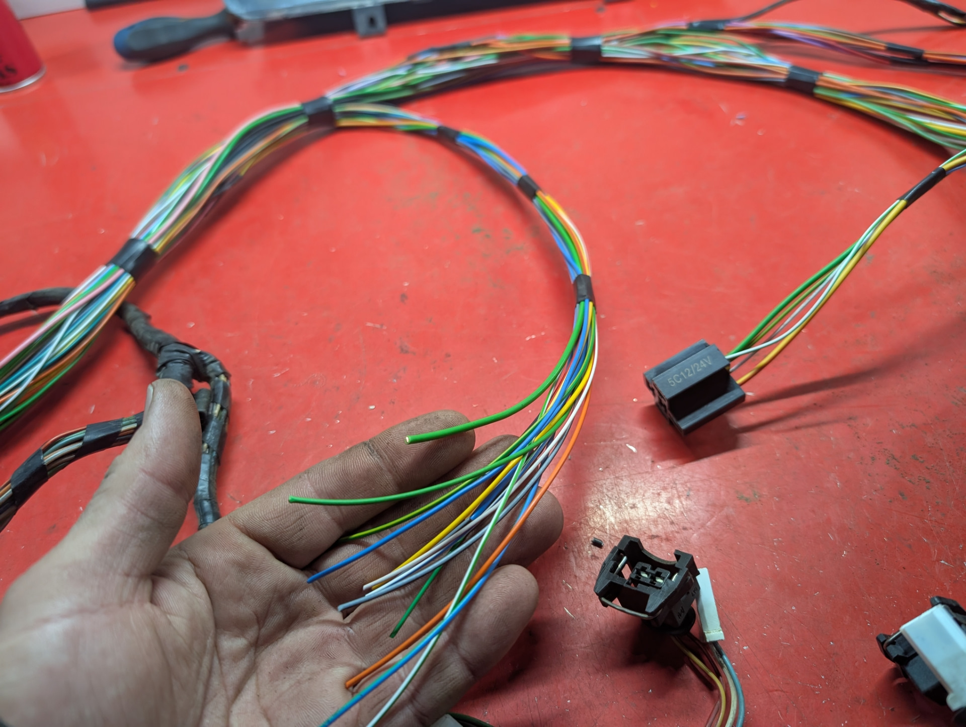

Всегда думал. Электрика и проводка это кардио или нейро в тачке?! Есть варианты?

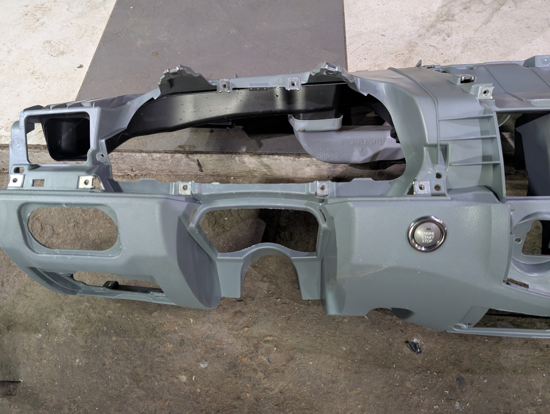

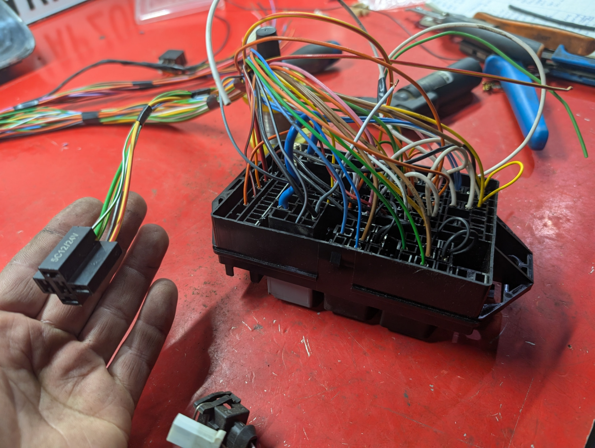

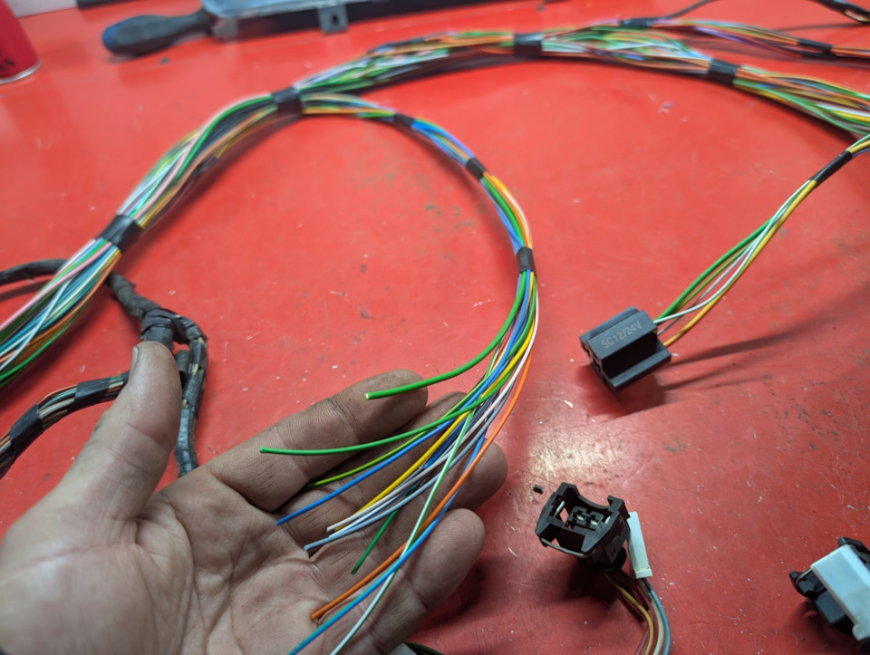

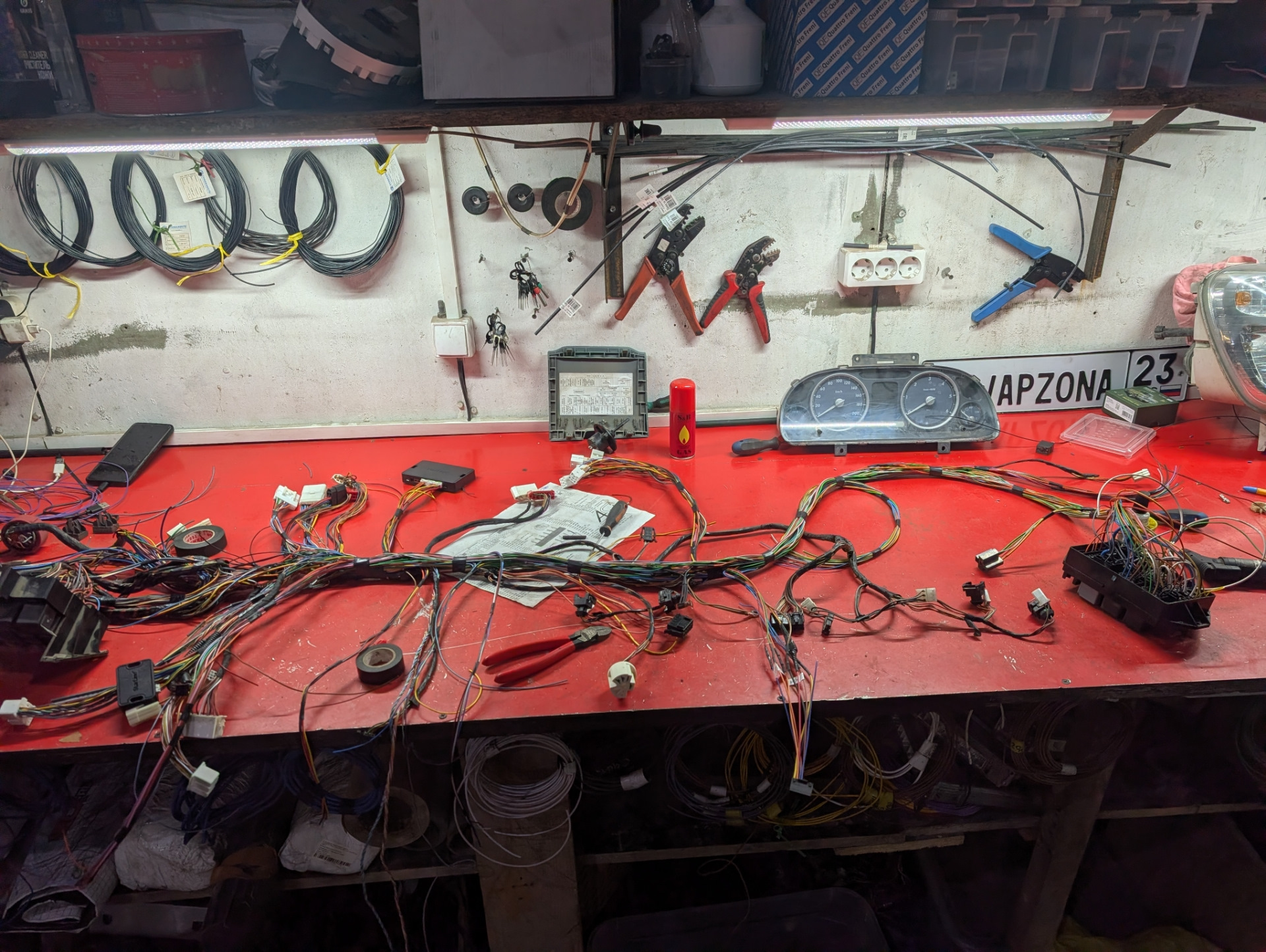

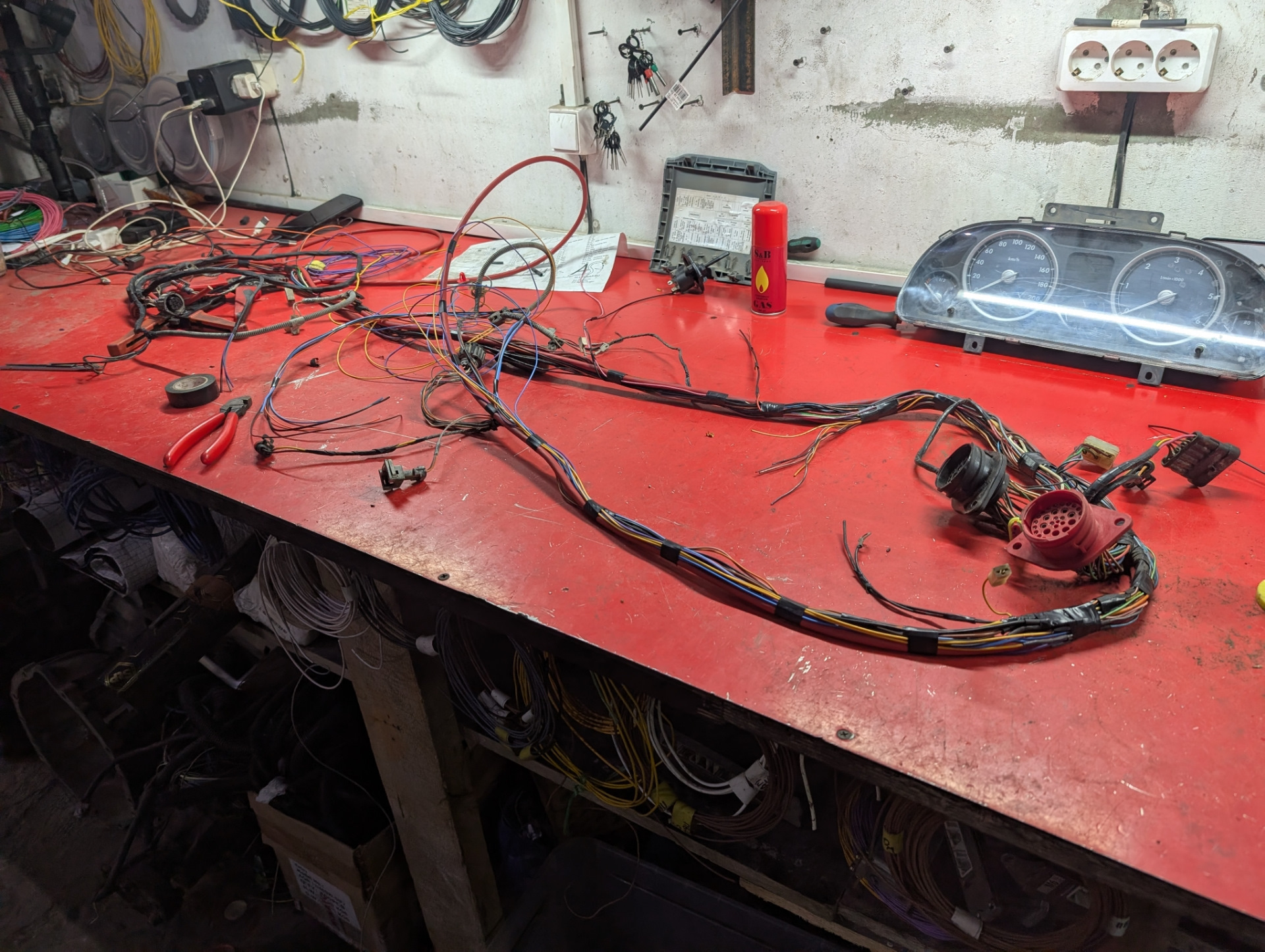

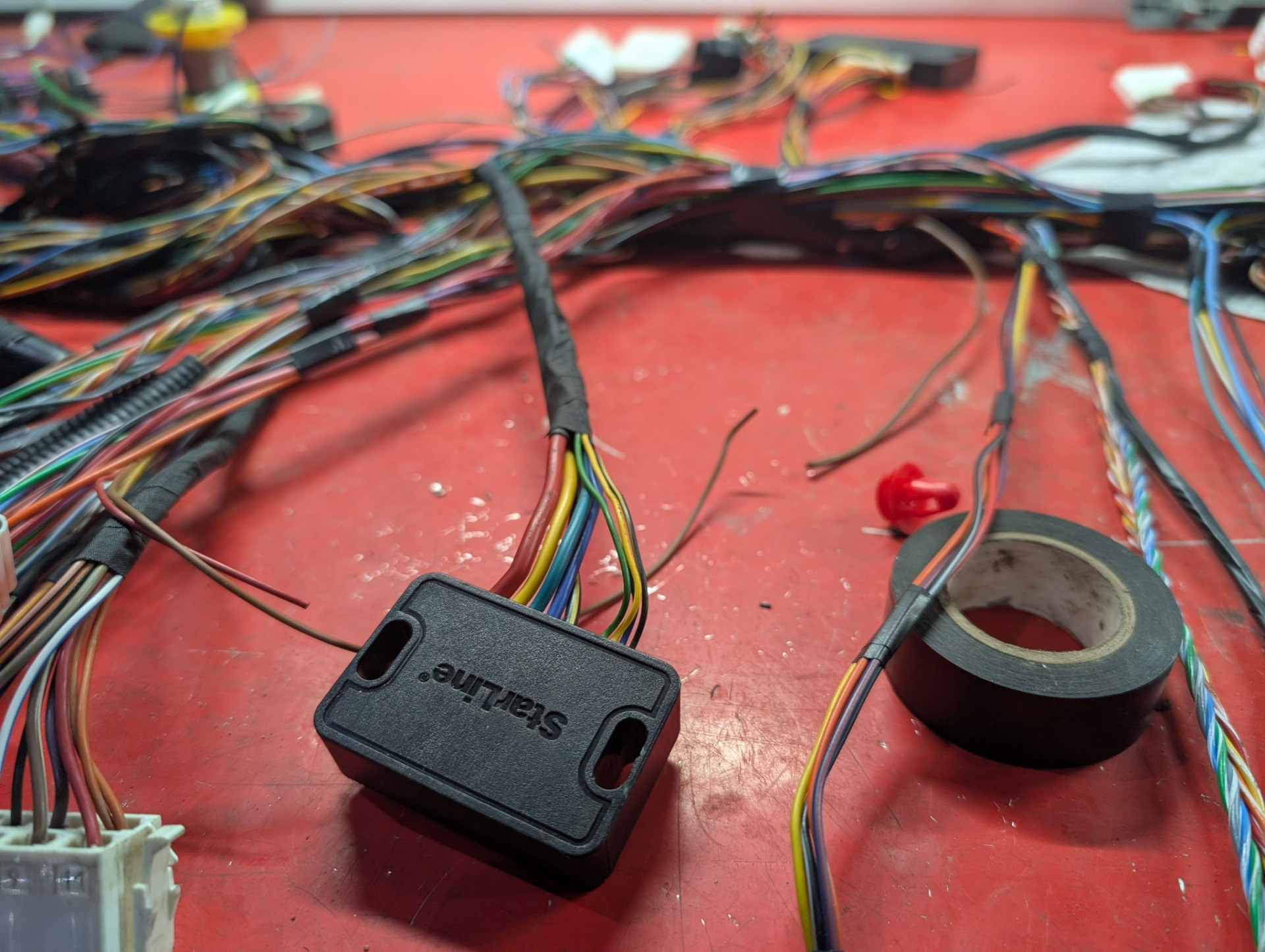

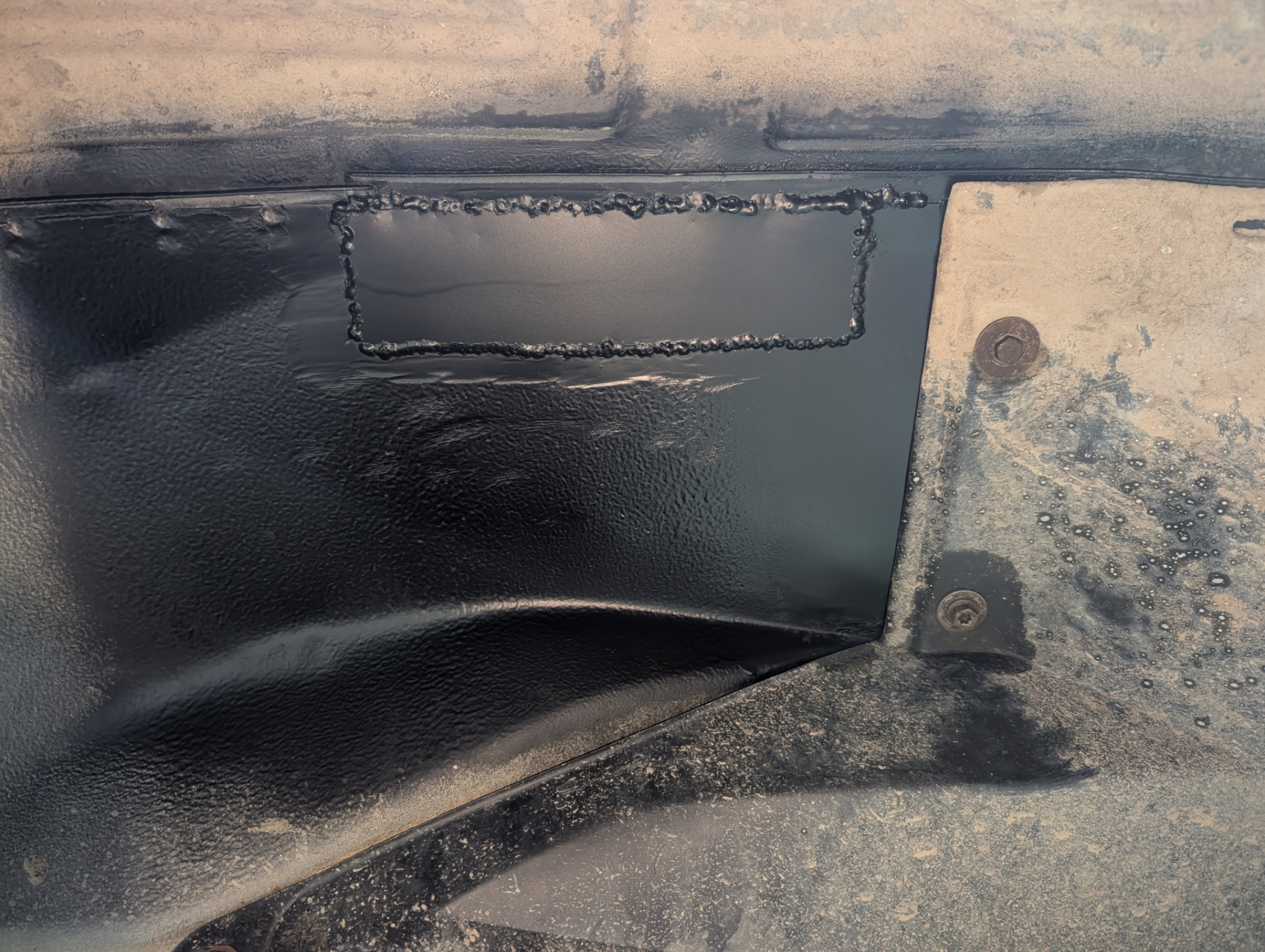

По делу. Свап несётся. Моторный щит сформирован
Обнаружены отверткотестовые пятна непрочности — вылечено

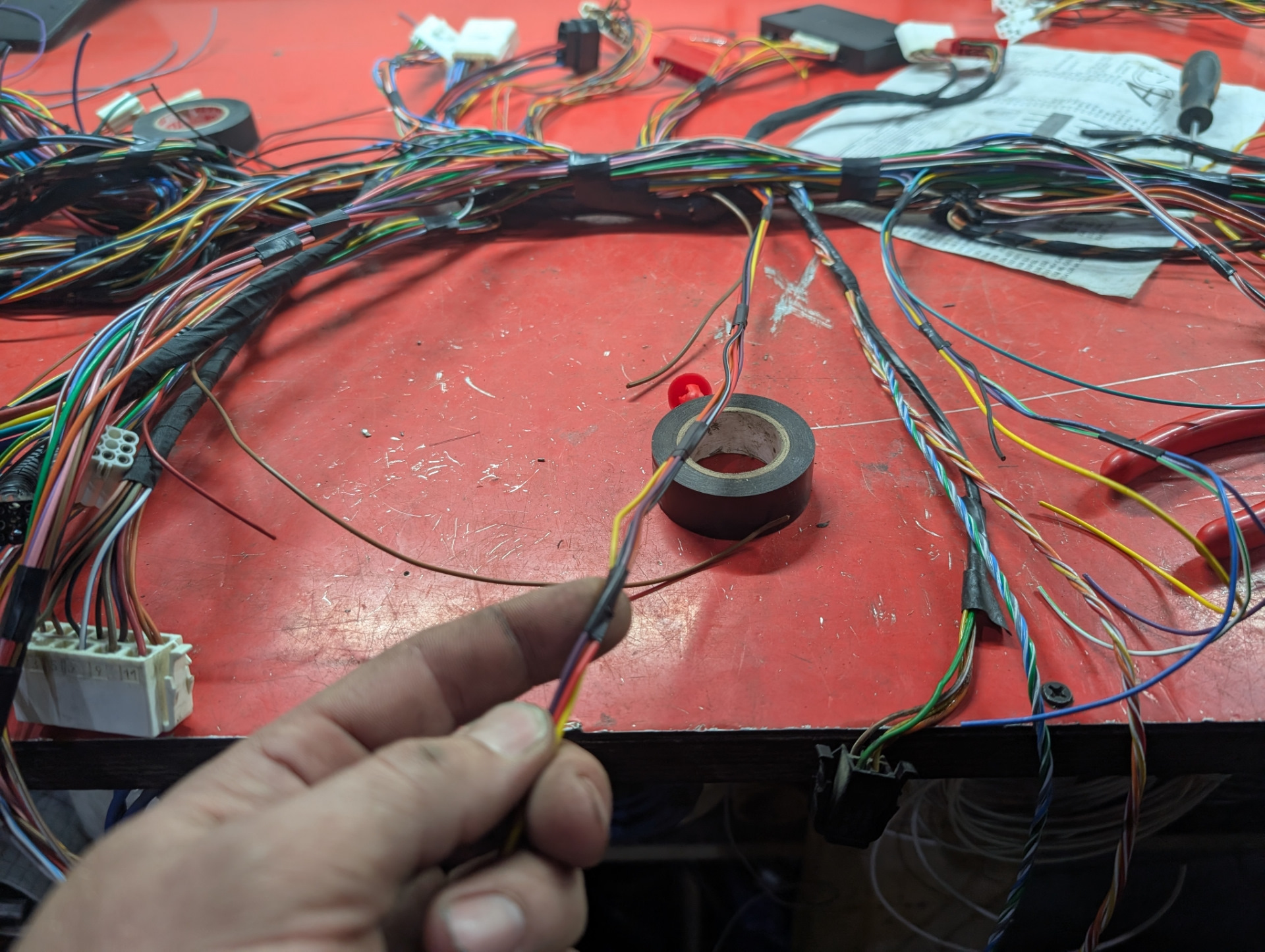

Пока металл меняет форму я луплю в провода.
Сделал.

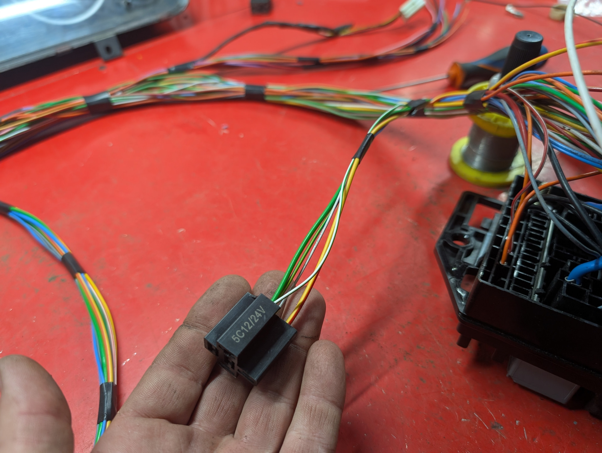

Подкапотная часть. Проработано. Реле свечей накала каминс использую на будущий обогрев лоб стекла — заложено
В салоне сложнее.

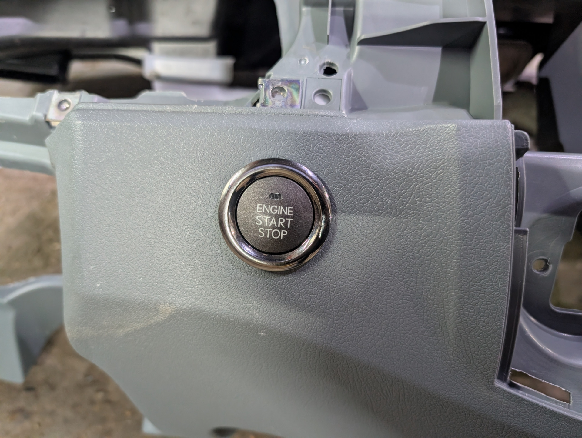

Физического не будет ( нытикам сразу скажу что свою машину я и без него заведу )

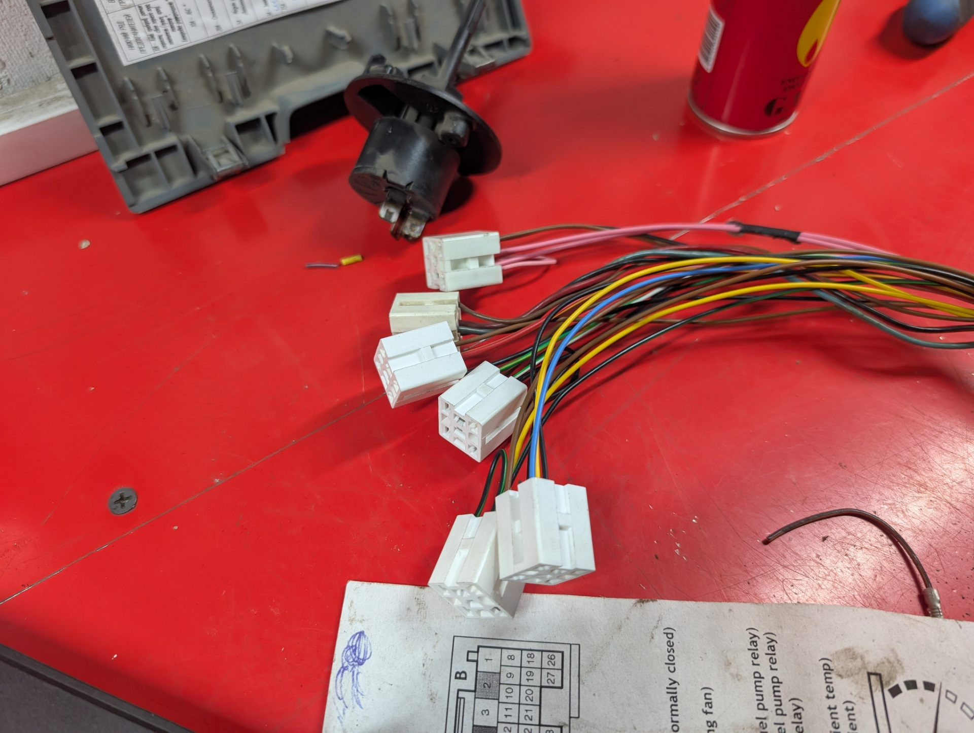

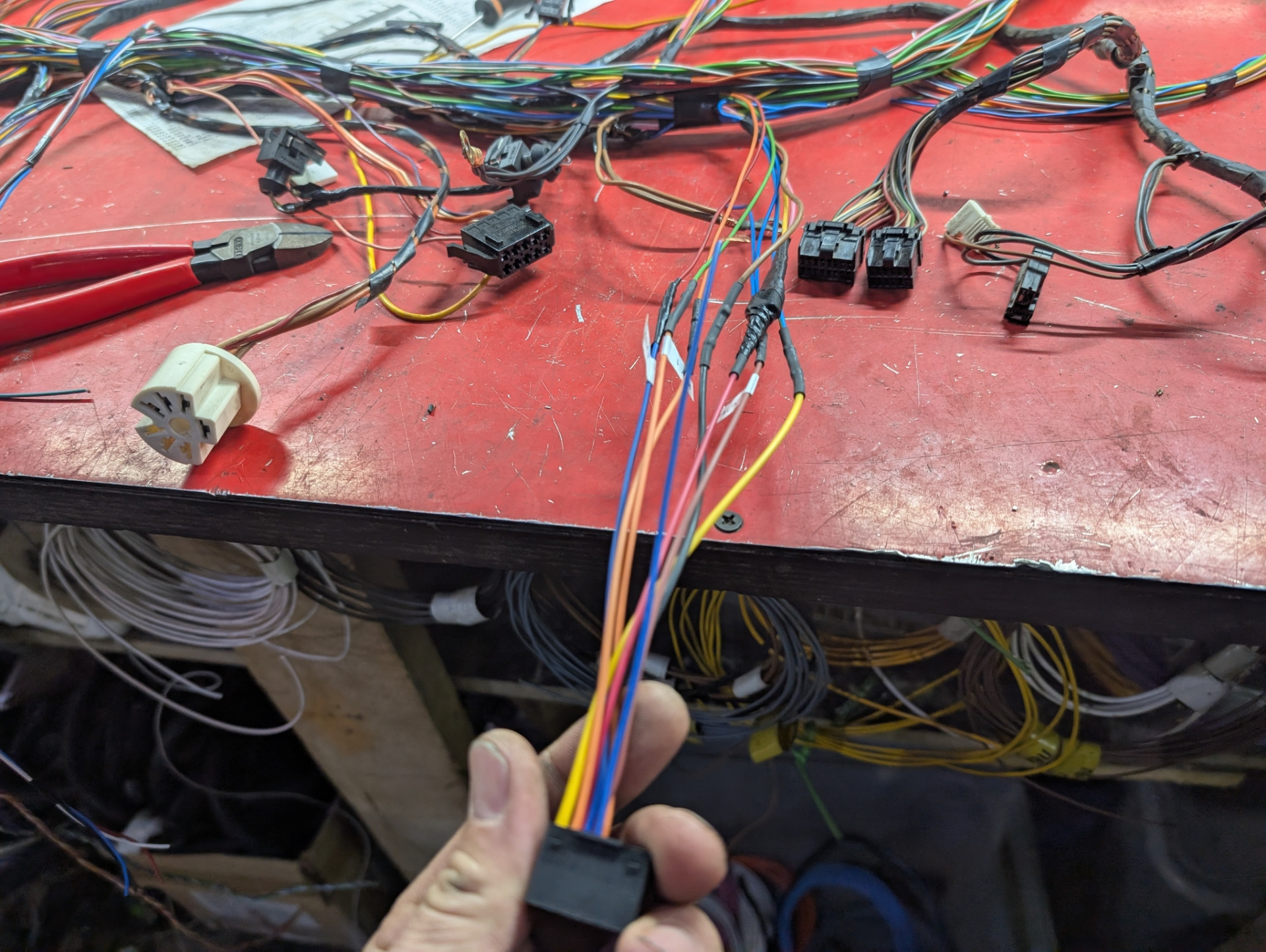

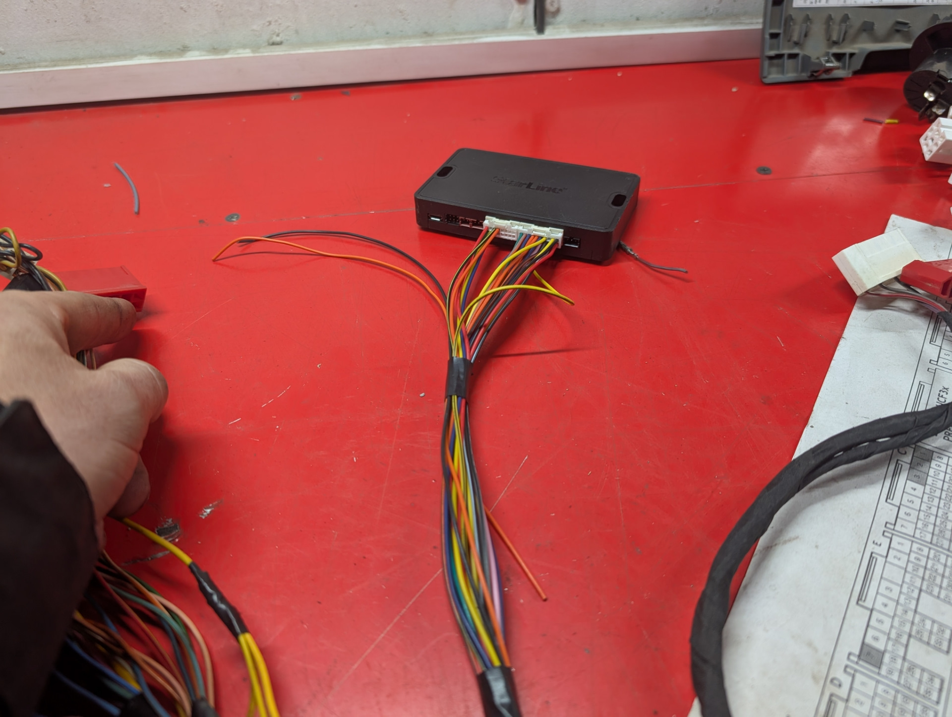

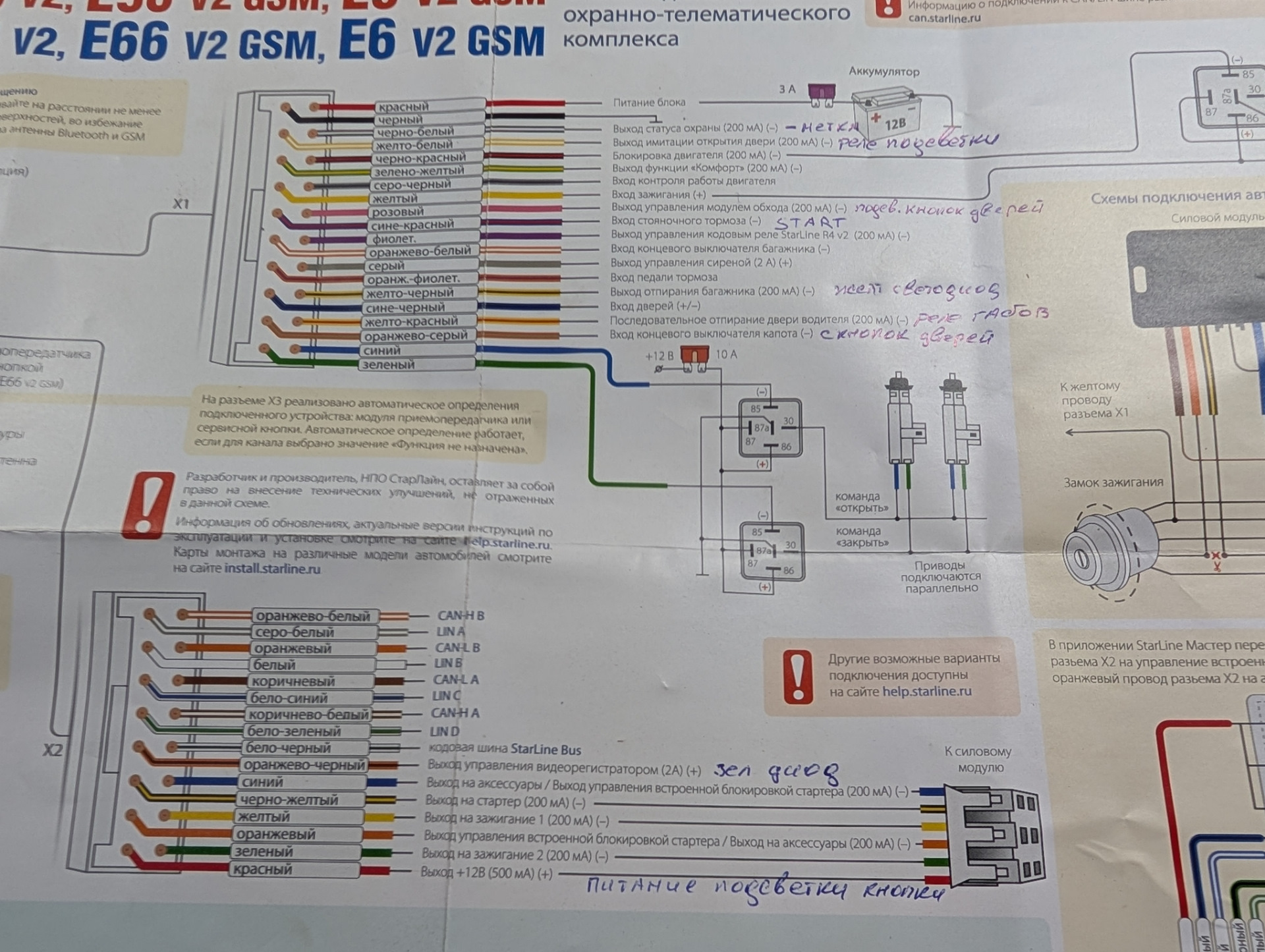

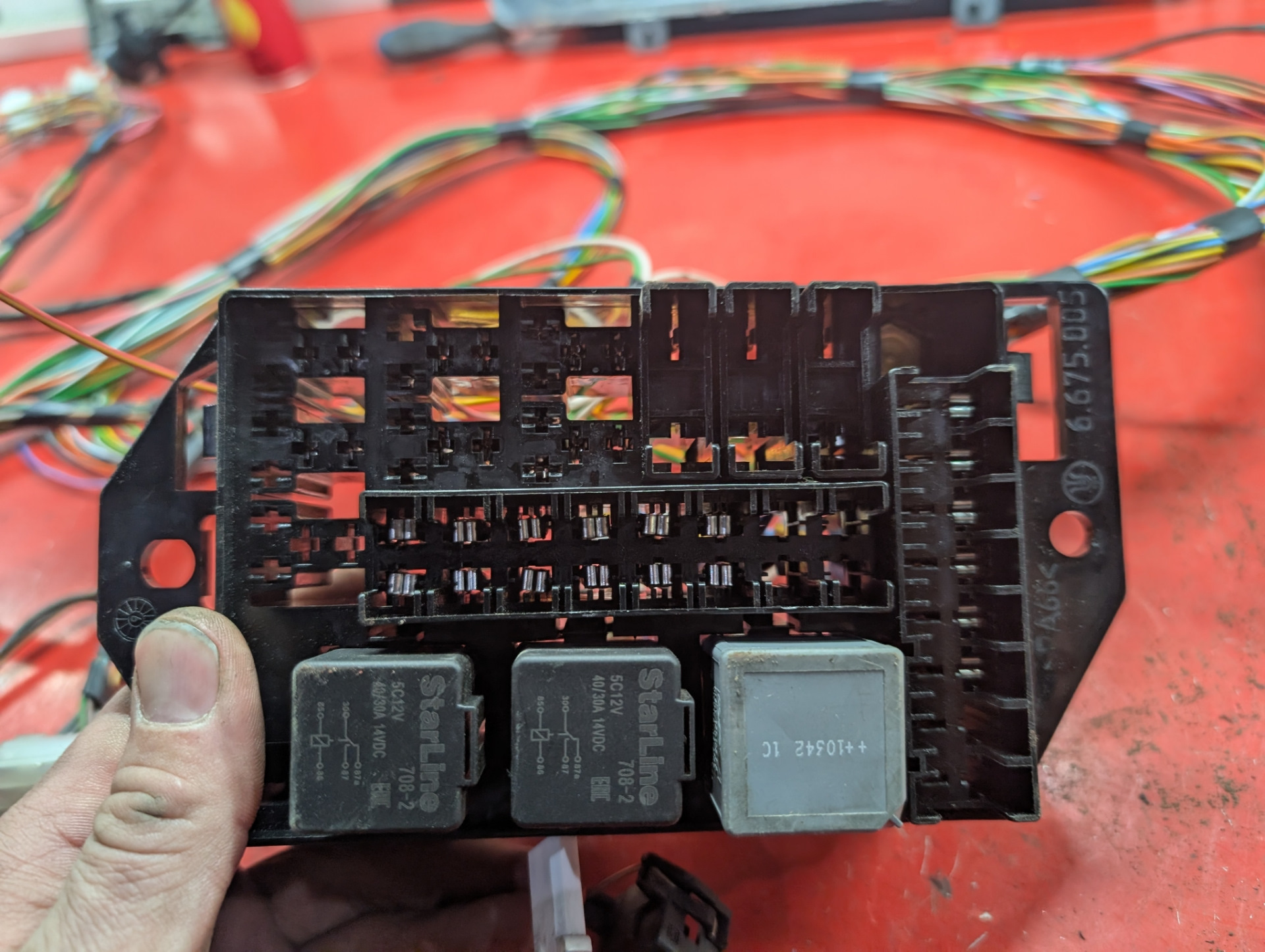

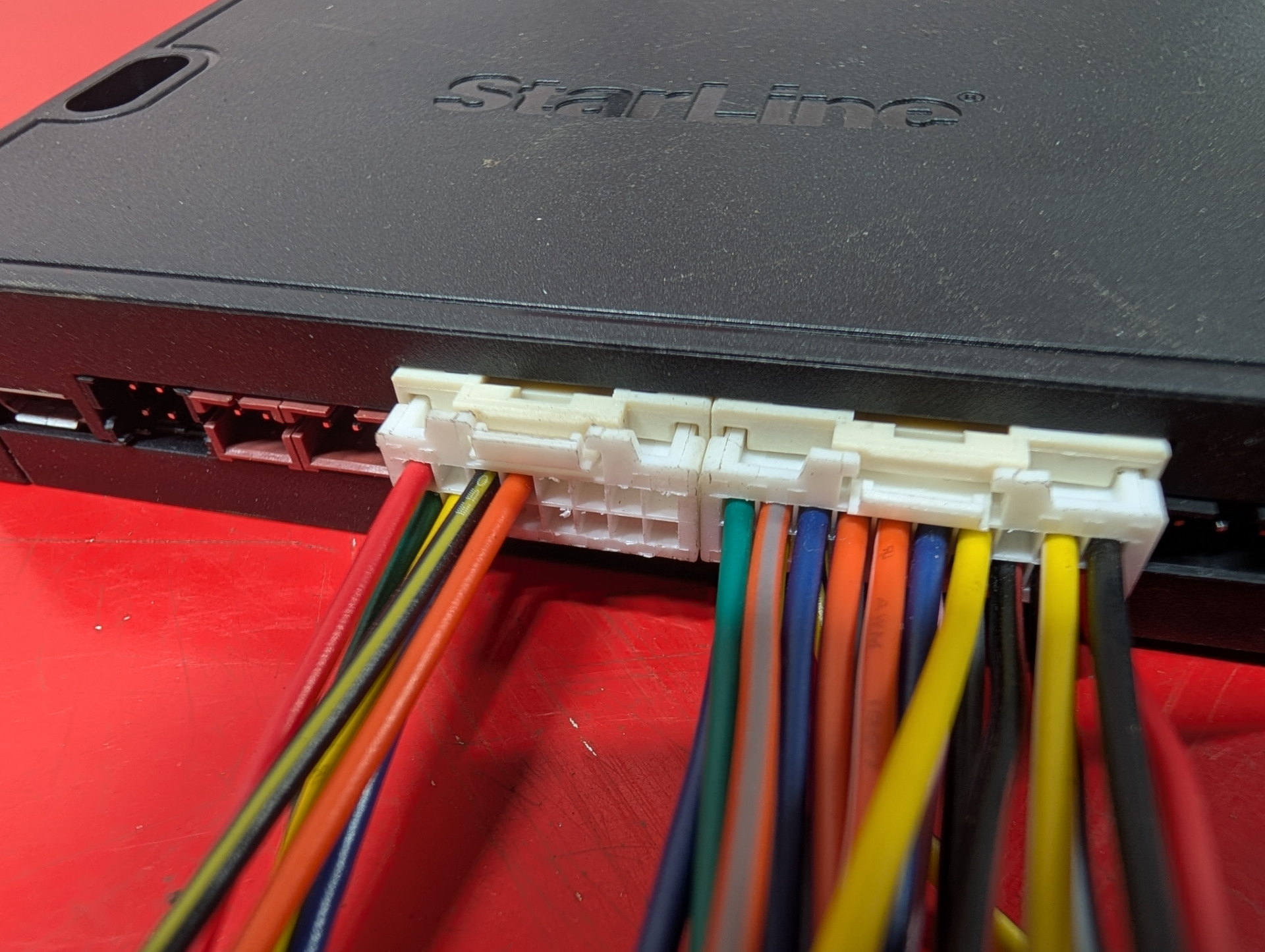

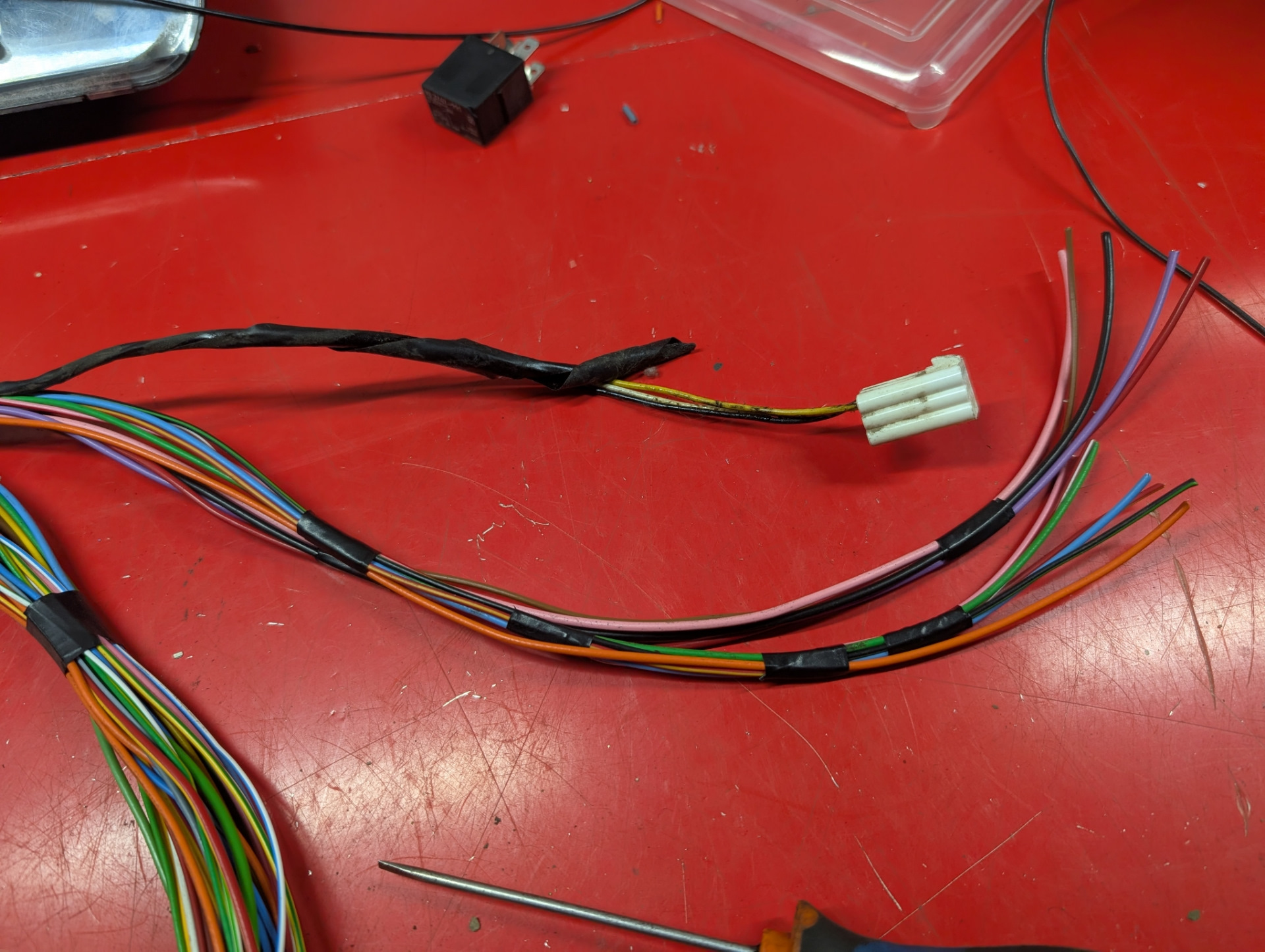

Сигналка: два реле — реле вежливой подсветки, реле Флэш габ — помигать. Реле отпирания, реле запирания. Остальное без коммутации. Кнопка старт стоп 5 проводов ( один через транзисторную сборку ). Куча проводов в двери.
Мафон. Включается при зажигании, но когда оно выключено, можно нажать кнопку и он будет работать. Диоды штука хорошая

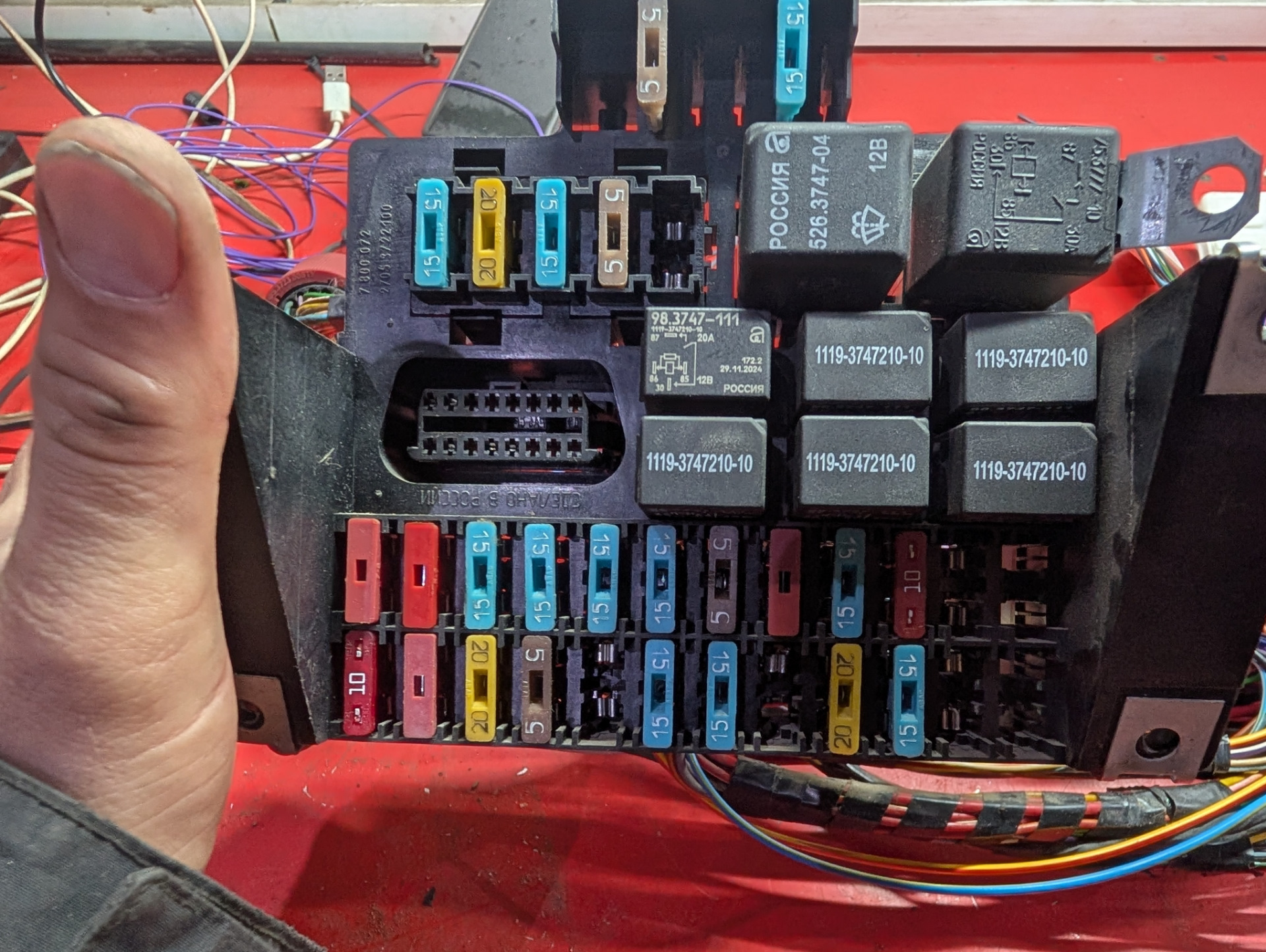

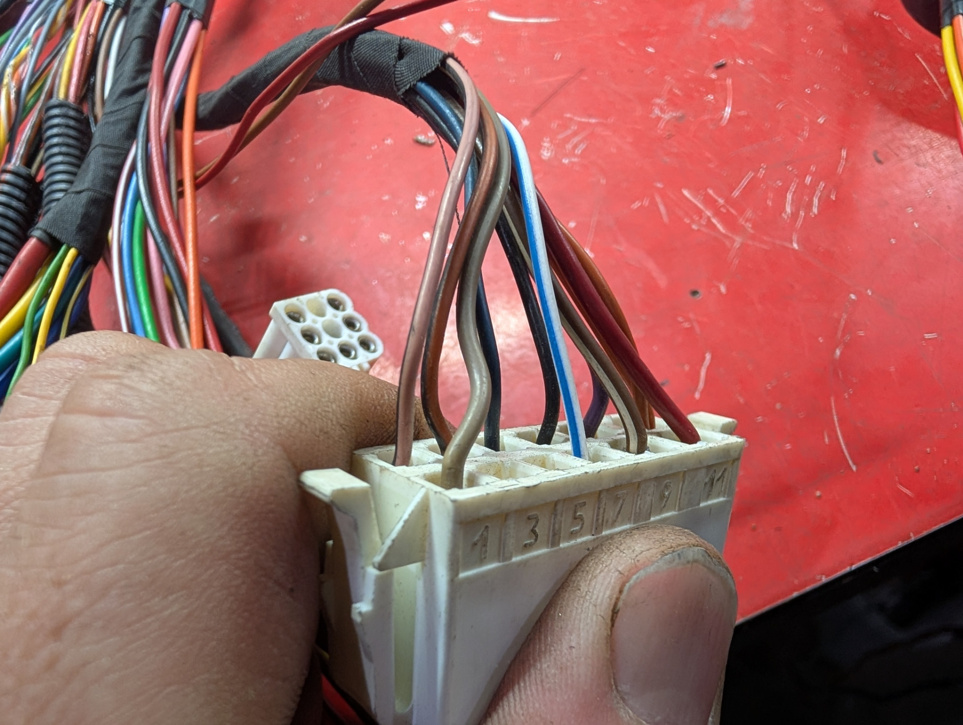

Монтажный блок в ногах пассажира — уничтожено
Доп реле изменения алгоритма работы бензонасоса — невлезло, будет рядом. Нет больше свободного места на 5к реле

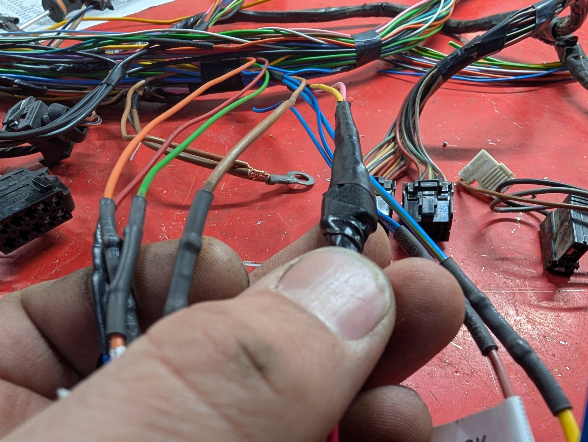

В проводку добавил включение ПТФ с МУС штатно, пред штатно. В подкапотном вывел на ПТФ + добавил дальний на шторку на всякий случай
Ну и на шайбу заложено. Даже для экспериментов
Короче двигаемся. Скоро будет красивее
