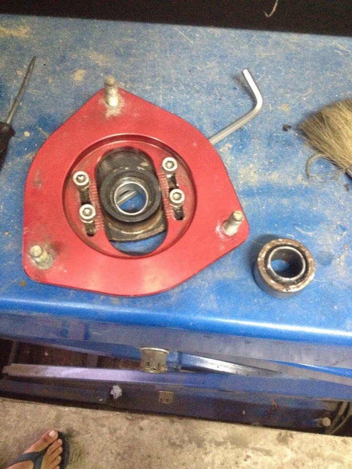

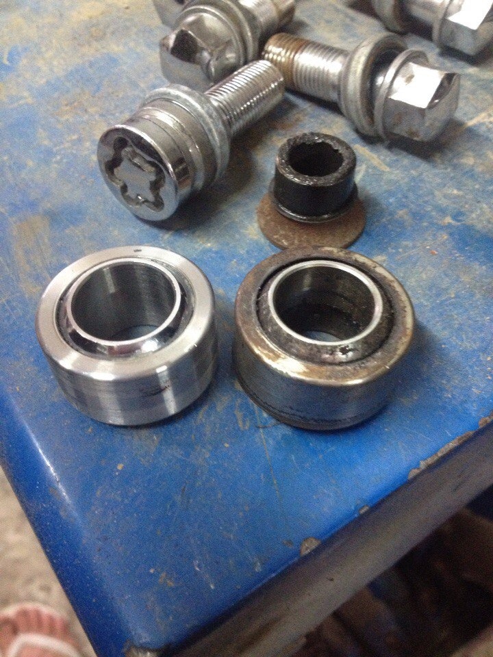

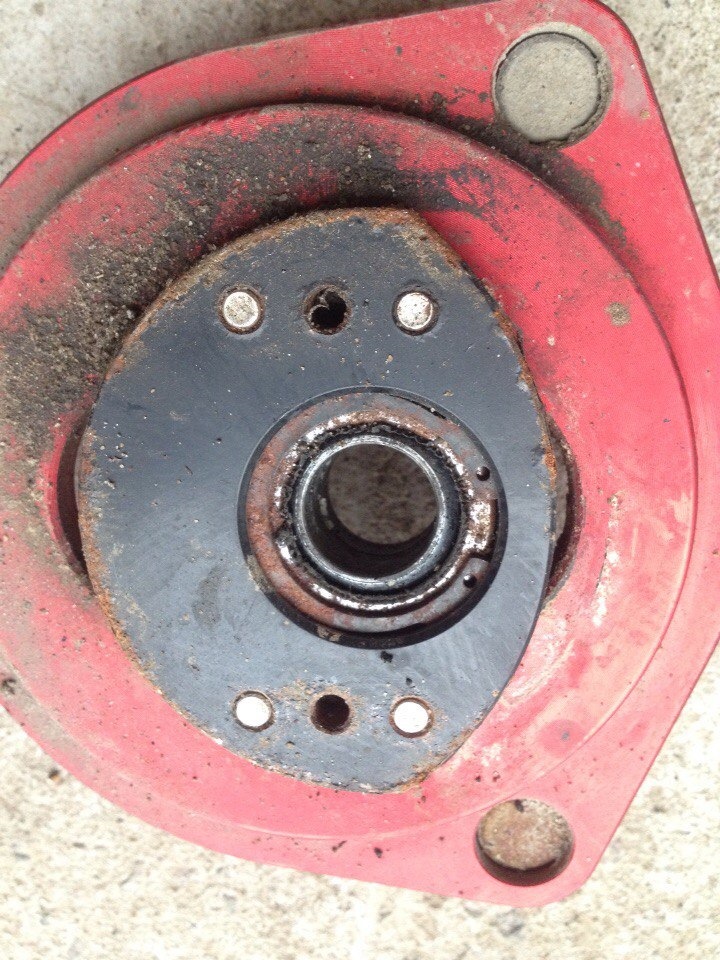

После установки сайлент блоков передних рычагов от Audi RS3 что то загремело спереди, мастер приговорил подшипники в развальных опорах) Но я был к этому готов, т.к. еще осенью при какой то доработке обнаружилось что подшипник на одной стойке устал.

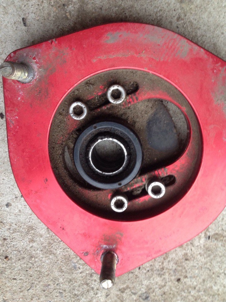

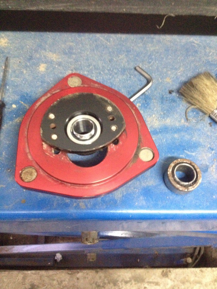

С этим видео я обратился в тех поддержку Airlift, все объяснил, что стучит. Американцы не долго думая выслали совершенно бесплатно 2 подшипника, и вот вчера их наконец перепрессовали и поставили на место. Немного процесса:

я шайбы подложил од опорник и все гуд)
любопытно) а не осталось фоток?)
да нет)
я осмотрел он начал пробивать об брекет, одел шайбу на шток и между брекетом и опорой добавилось мм 3.4, задевать перестал и звон пропал)
нормал выкрутился) но лучше наверно конечно поменять))
думаю теперь закажу из магазина который посоветовали здесь)
Маркировка есть на шс? Что за моделью производитель там?!
вообще ничего, ни букв ни цифр(
Жулики) вот бы узнать, по видео понятно что ход хороший у низ.
Если только по размерам пытаться подобрать)
Ну ты чиркани внешний и внутренний диаметр, и высоту!
Возможно это NMB
Если наружный 33, то такие можно с владивостока привезти ~1000 за пару, подходят почти на все шс опоры импортные
мы когда мерили, цифра 33 фигурировала))) но не помню какой из параметров
Это посадочный диаметр, инфа сотка) можно заказать на будущее в ajs
А что это ajs?
чуть ниже ответ)
Уже увидел) спасибо
только что такие же заказывали у них для опор BC и DGR
Ну значит тоже самое и на аирлифте)
Andrew-CA
ajs.su/podshibnik-chashki-stojki/
Вроде они
