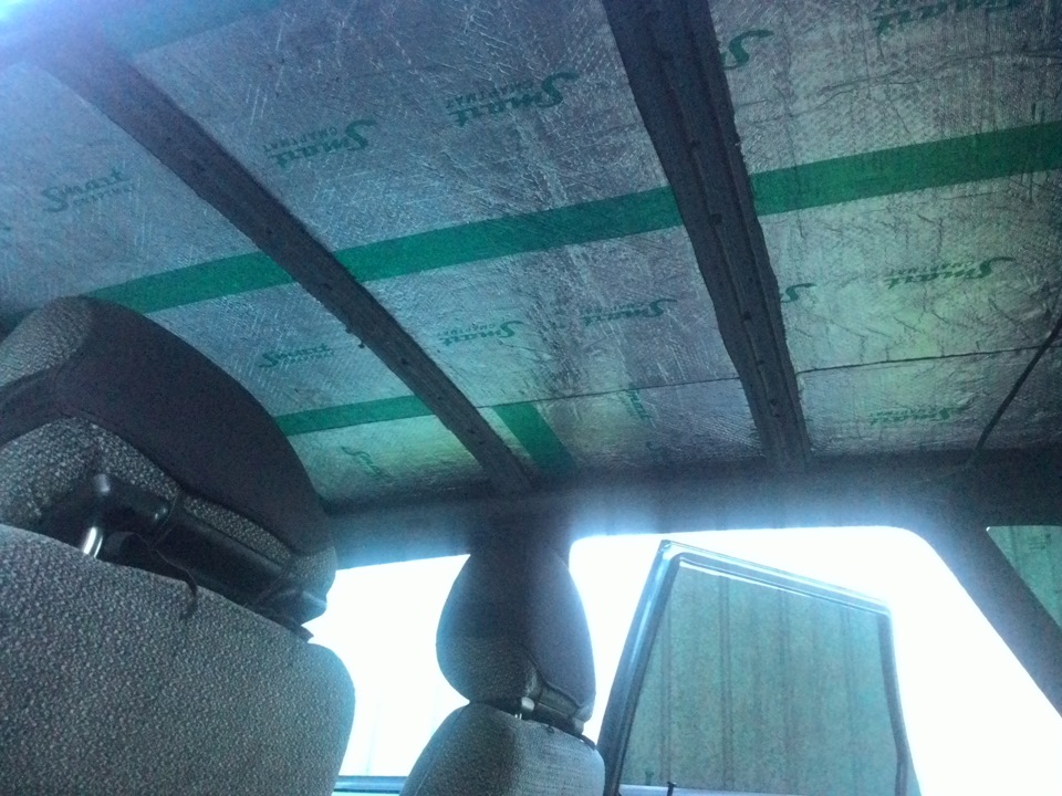

Все началось с того, что купил 15 листов виброизоляции 3 мм, решил что начну с потолка, снял обшивку, протёр всё ацетоном(т.к. там не было не грязи не пыли) и принялся за работу. Так как листы самоклеющиеся, и греть их феном не требуется, решил просто разложить их на крыше на солнце, чтоб нагревались, ну и всё в принципе, дальше ни чего сложного, по размерам подрезал немного(режется канцелярским ножом) аккуратно приклеил и прикаточным валиком раскатал. На потолок ушло 4 листа:) в принципе все, 1 слой готов, поставил обшивку на место и готово:) Позже куплю шумоизоляцию и проклею во 2 слой:) Скоро сделаю виброизоляцию дверей, щитка моторного отсека, и крышки багажника, думаю мне хватит оставшихся 11 листов:)
