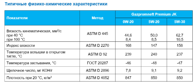

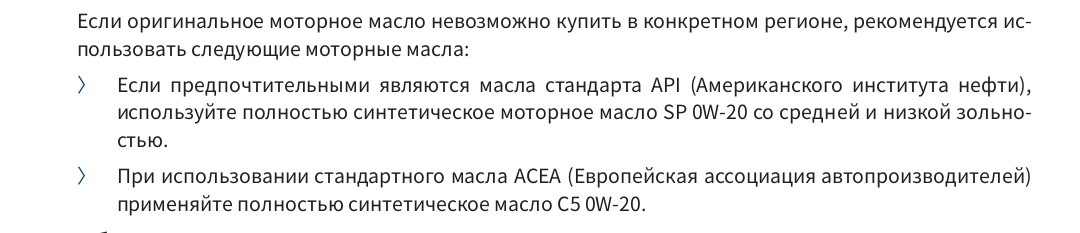

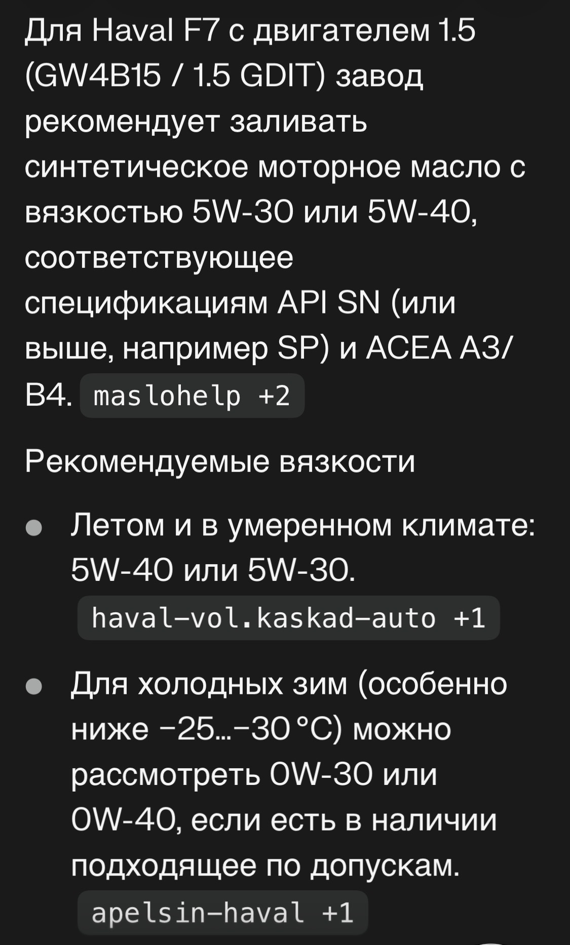

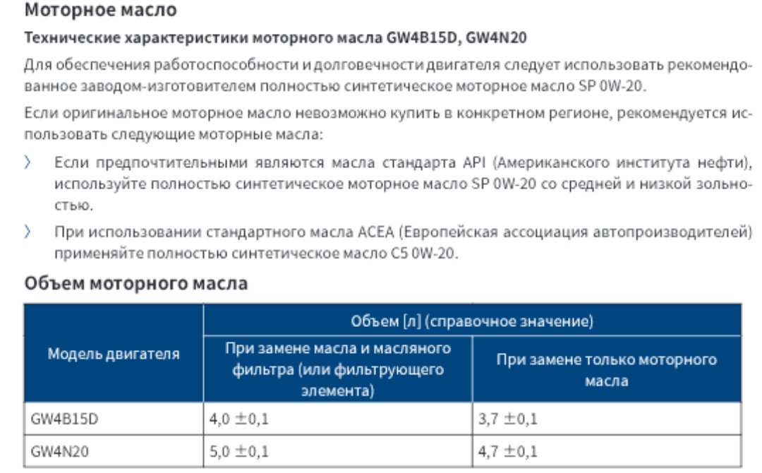

Мой F7 проехал почти 2000 километров, и через 1000 километров нам предстоит первое ТО🧰. Читал от наших собратьев по Haval F7, что качество оригинальных расходников желает оставлять лучшего, а цена на дилере при этом ого-го какая🫰, поэтому решил расходники закупить сам.
В инструкции к автомобилю рекомендуется заливать масло 0W-20, но мне кажется, что 5W-30 будет более подходящим вариантом но чтобы не возникло проблем с гарантией⛔️, я заказал масло 0W-20. Я выбрал масло🛢️ ROLF 0W-20, ранее уже использовал его в «Пежо», и механики очень одобрительно отнеслись к моему выбору. Да и отзывы на этот бренд внушает доверие👍🏻.
Я знаю, что вы все тщательно подходите к выбору масла✅. Поэтому хочу узнать ваши советы. Какое масло вы используете в своих автомобилях и прислушиваетесь ли к рекомендациям производителя😈?

Вам больше подойдет масло 0х30, 5х30 С3 чем а3/б4 под Ваш мотор!
У меня 1.5 147 сил. 5w30 и так лил, но вот как вы выше писали a3b4, вроде как было заявлено что можно. Про С3 даже не думал почему то.
А3/б4 это полнозольник с высокой золой что для Вашего не ахти к С3 средне зольник то что надо, на РАО идеал!
Спасибо, все понятно объяснили, скоро пойду заказывать новое масло !

В мануале зачем-то прописано оно …(

API SN?
Ну да … а что не так ?
Не так, то что нужно и рекомендовано API SP :)
А в чем там разница ?
• API SN был введен в 2010 году. Масла, соответствующие API SN, подходят для бензиновых двигателей легковых автомобилей, фургонов и внедорожников, выпущенных после 2010 года, а также заменяют масла предыдущих поколений спецификаций (API SM, SL и так далее).
• API SP, представленный в 2020 году, стал следующим этапом развития. Он заменяет предыдущий стандарт API SN, ужесточая требования по эксплуатационным характеристикам моторного масла, особенно важные для современных автомобилей с турбонаддувом и непосредственным впрыском бензина.
В чем преимущества масел с API SP?
1. Улучшенная защита от износа — масла API SP обеспечивают лучшую защиту от износа, в том числе в условиях холодного пуска двигателя и повышенных нагрузок. В данном стандарте сделан акцент на защиту цепи газораспределительного механизма (ГРМ) из-за конструктивных особенностей некоторых двигателей.
2. Меньше отложений и шлама — более современные масла предотвращают образование отложений в цилиндропоршневой группе, а также снижают образование шлама в застойных зонах двигателя.
3. Устойчивость к окислению — масла API SP обладают повышенной стойкостью к окислению при высоких температурах, что снижает вероятность загущения масла и образования лаковых отложений, продлевая срок службы двигателя и смазочного материала.
4. Защита от LSPI (эффекта преждевременного воспламенения топливо-воздушной смеси на низких оборотах двигателя) — помогает предотвратить разрушительные микровзрывы, продлевая срок службы поршней и цилиндров.
