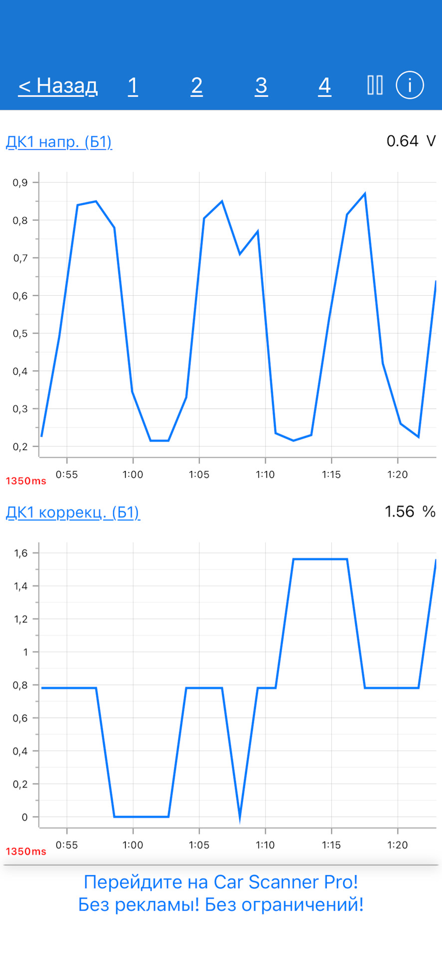

Проблема с неправильно работающим датчиком кислорода SURAI SRS71613 длится с самого начала установки. С самого начала после его установки на непрогретой машине плавали обороты: даже не то чтобы плавали, а были чуть завышены, держались в районе 1100 об/мин секунд 10, затем медленно опускались до 800 и снова подпрыгивали. И так пока не прогреется. Как прогреется — работает стабильно. Судя по всему, был неисправен сам нагреватель.
Но дальше — больше.
Со временем я заметил:
🔴Много пара из выхлопной трубы (и это не конденсат);
🔴Запах несгоревшего бензина;
🔴Подёргивания при движении;
🔴Слишком повышенный расход.
Решил замерить расход. Заезжаю на заправку уже на горящей лампочке, заправляюсь на 1000 р — это 15 л, сбрасываю одометр и езжу как обычно по городу 5 дней.
С утра прогреваю ±10 минут, затем 10 минут езды до садика и 10 минут от садика до работы. Вечером всё то же самое, но наоборот. Езда не в режиме «пенсии», мотор крутится в среднем 3–4 тыс. об/мин. В итоге проехал я за 5 дней всего лишь 60 км. Путём подсчёта на калькуляторе получаем средний расход 21,5 л/100 км. Это просто немыслимые цифры! И это на моторе 1.4 с 94 чуть живыми лошадями. Просто ашалеееть!
Огромное спасибо Whittemonkey за помощь в диагностике и поиске всех неисправности 🫂
Ошибок никаких нет. Подключаю ELM, а лямбда‑то мертва и кажет нам вот это…

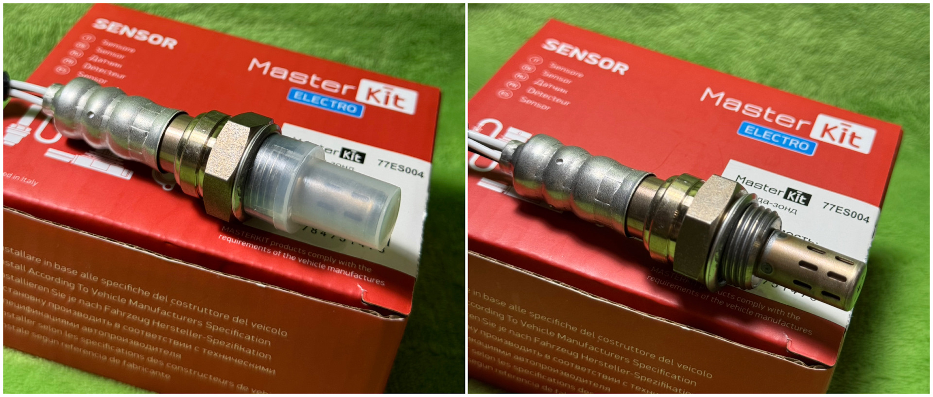

Ну думаю, ладно. Пока время есть, весь день свободен — пойду искать новую лямбду из наличия, чтобы сразу поменять. В нашем чате по Авео вопрос о замене лямбды нередкий, при этом авеоводы делятся, что ставили, что работает, а что — сразу на мусор.
Кстати, говорят что можно вторую лямбду ставить на место первой, но вот инфы я не нашел никакой. Хочу услышать ваше мнение, может кто то ставил и всё прекрасно работает. Но у меня проблема в том, что я не смог её открутить, так как там стоит до сих пор обманка, а вот сам ДК уже отшит.
Открываю сайт Rossko, вбиваю артикул 96418965 и понимаю: это я не потяну — ценник в 15 к 😂
Из аналогов, что точно ходят, — BOSCH 0258986507, но цена тоже летит в космос: 11 к…
StartVolt’ы и им подобные очень часто отлетают сразу на мусорку. Ну, если не сразу, то через несколько дней.
Вроде как ходят Lynx, но не знаю, насколько это правда.

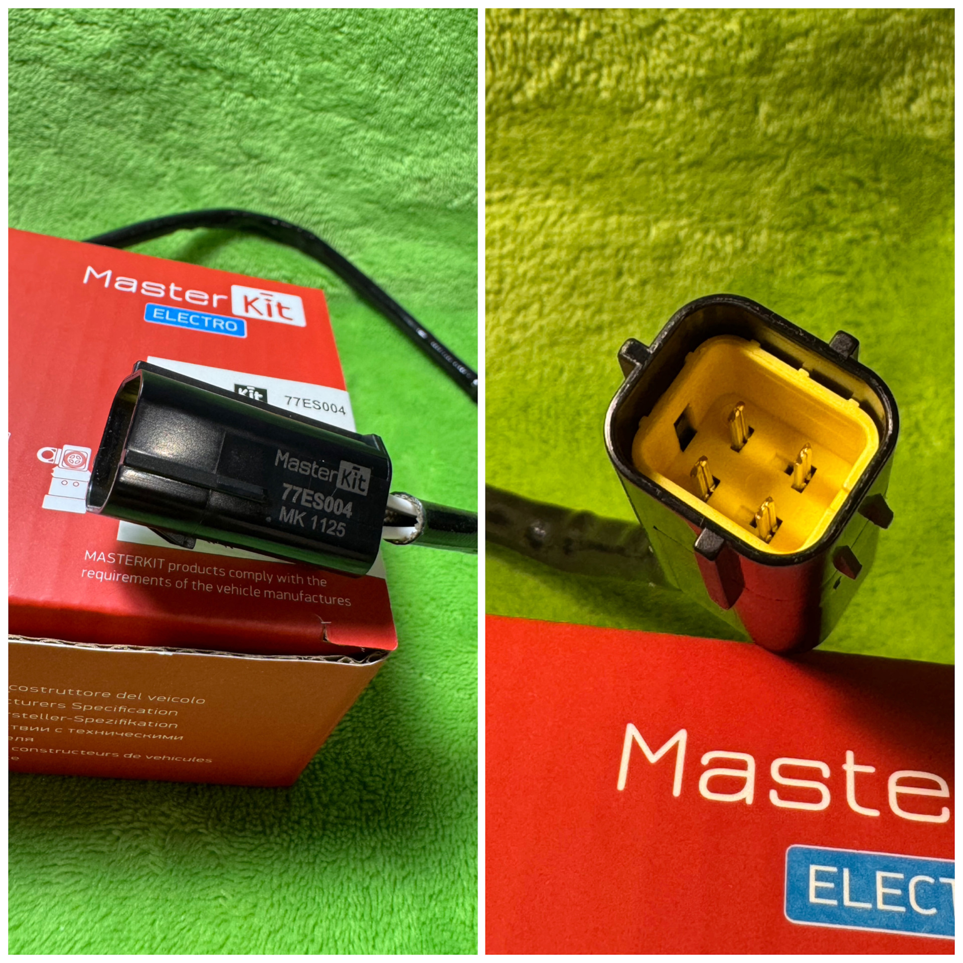

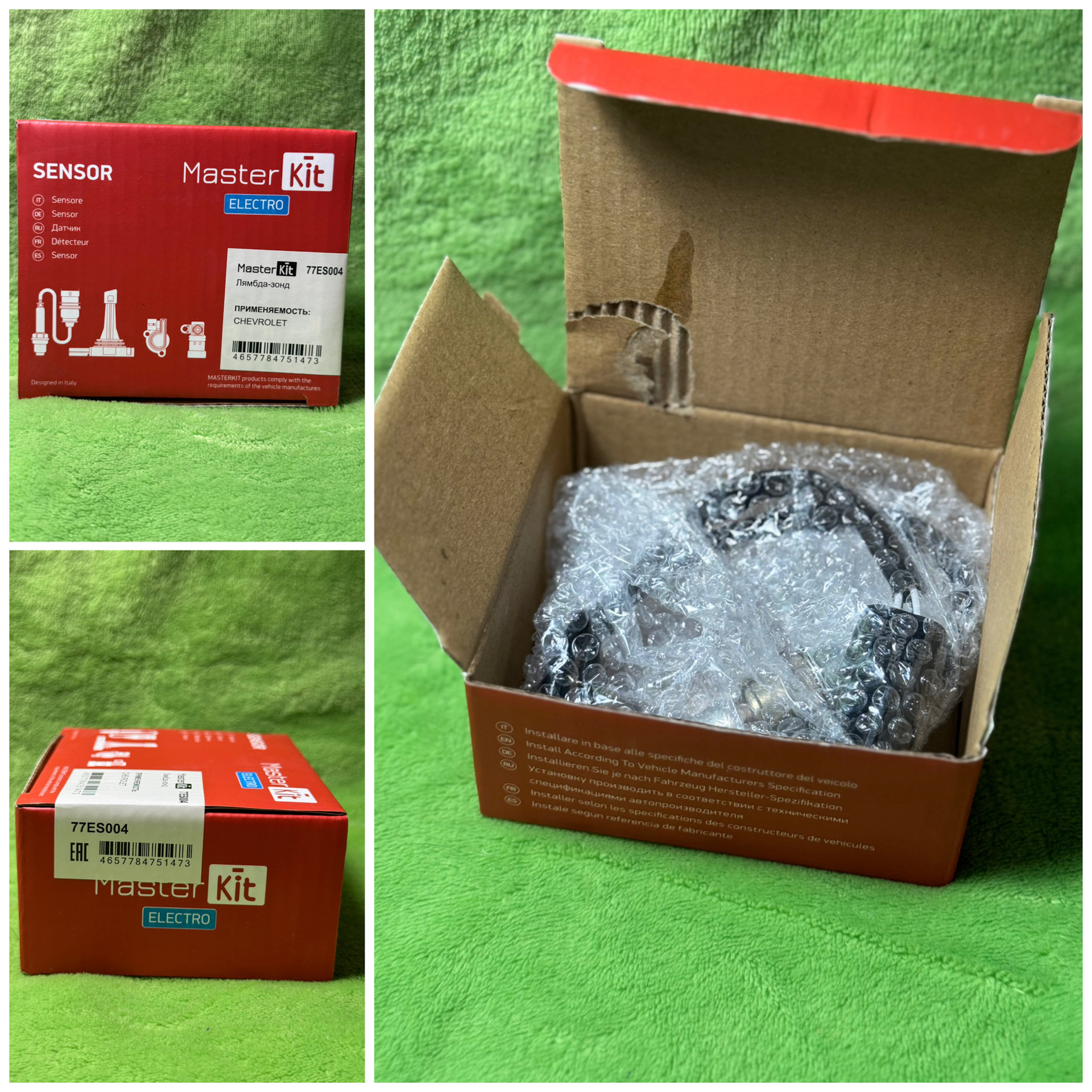

Вспоминаю слова парня из чата, Льва или Коли (хз как звать на самом деле 😂), который купил недорогую MasterKit и она ходит уже более года. Думаю: ладно, посмотрим её.
Для нашего авто с мотором f14d3 по каталогу подходит MasterKit 77ES004
В наличии нет, но можно заказать.
Время 12:30, при заказе будет после 16:00. Меня устраивает. Заказываем и идём пока спать 😂
Забрал из садика ребёнка, сгоняли за лямбдой — благо ещё и недалеко от дома. Выдача была за 2 минуты: пришёл, посмотрел, оплатил и забрал.

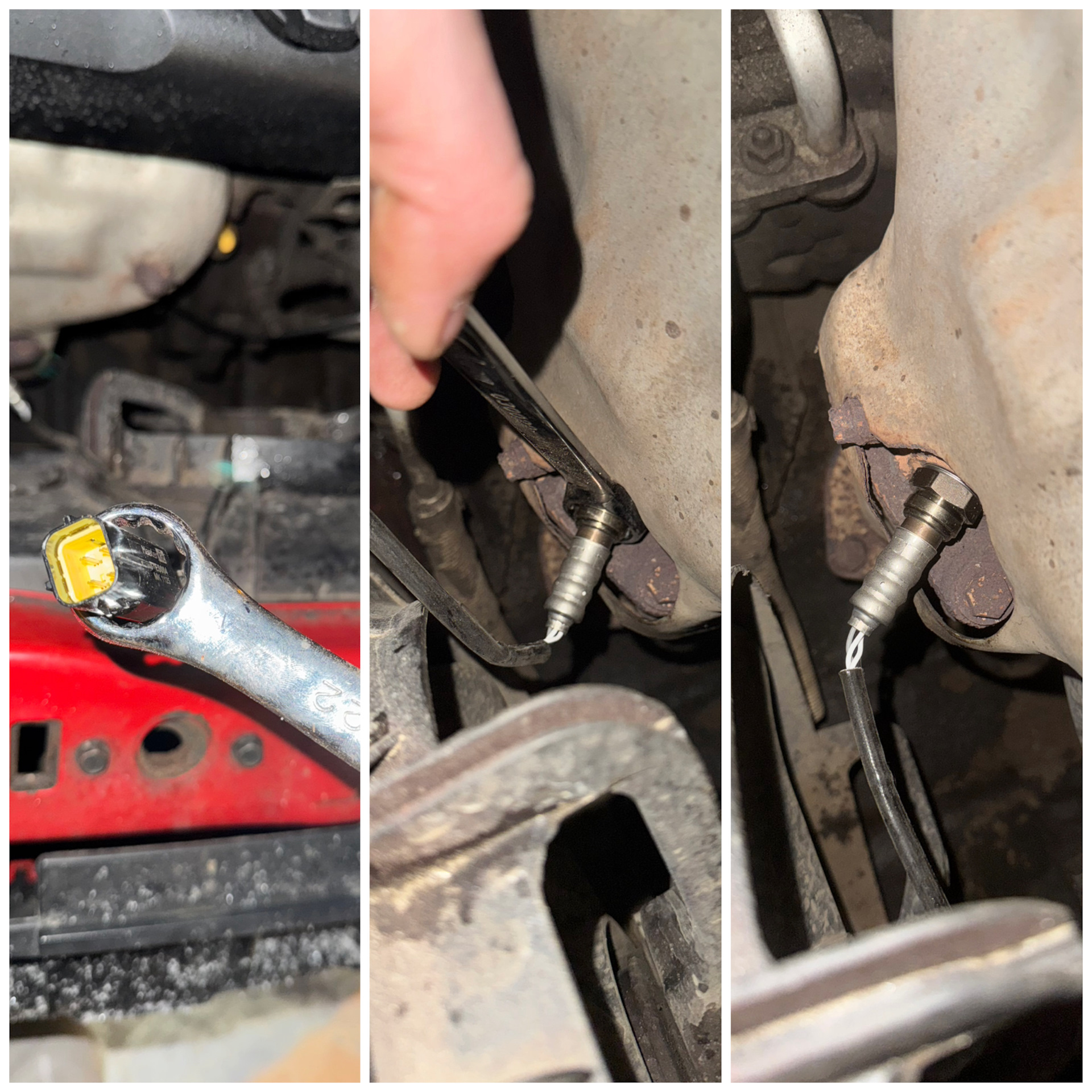

По замене всё слишком просто, но это уже вечер, поэтому фото поучились так себе 😁

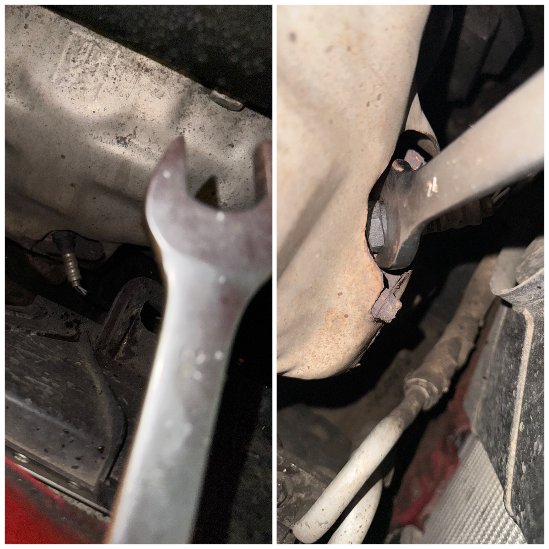

Берём ключик на 22 и откручиваем старый датчик, предварительно сняв фишку. Но на первом фото я взял на 24, а перефоткать забыл — но это уже другая история 😂
В общем, ключ благополучно падает на защиту, и в моменте, пока я его доставал, зацепил курткой щуп — и тот обломился, зараза.

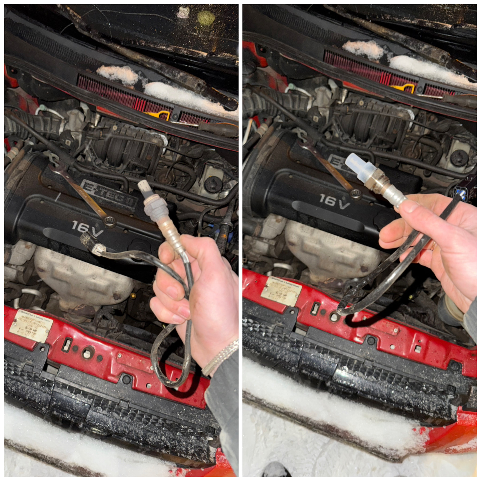

Извлекаем старую лямбду и на её место вкручиваем новую.

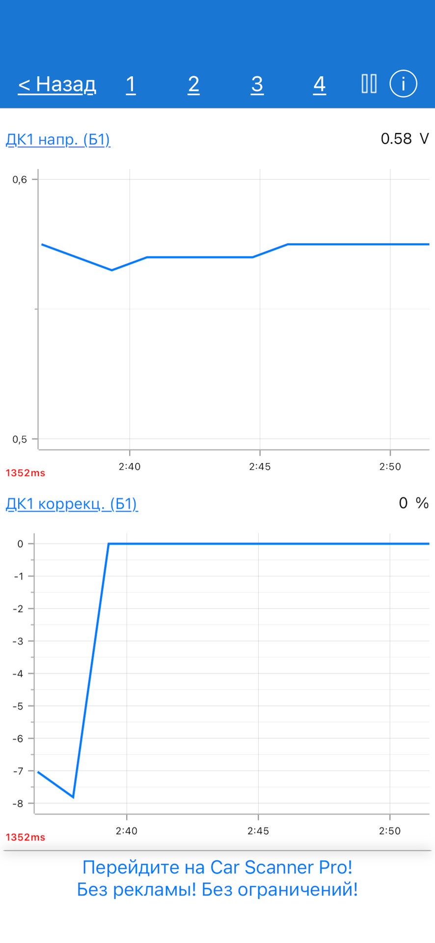

Новый датчик установлен. Теперь нужно его хорошенько прогреться, чтобы понять, прошла ли проблема. Прокатился по району минуток, наверное, 20, подключаю ELM — и о чудо. Всё исправно работает.
Как итог, спустя 2 недели езды мы имеем:
🟢Расход упал. В том же самом режиме, по тому же самому маршруту я проехал 110 км. Это уже победа!
