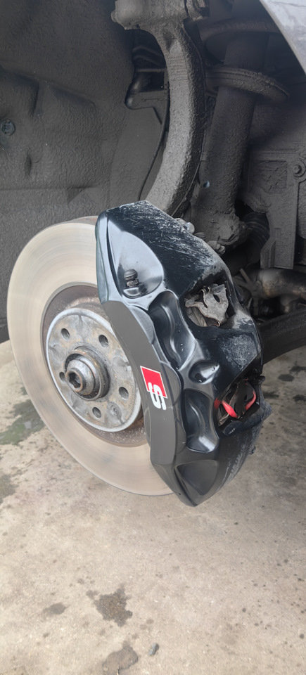

Честно говоря, мысль о замене тормозной системы посетила меня еще до покупки, стояли 350/330. Как только «Батя» оказался у меня в гараже, первым делом были заказаны новые тормоза. Не хотелось ездить на стоке и испытывать судьбу. Машина большая, динамика есть ( относительно дизеля ), а безопасность — превыше всего.
Что выбрал?
Остановился на классике жанра для Q7:
Диски диаметром:
— Передние 400/40
— Задние 350/28
Суппорта
-Передние SQ7(Akebono)
— Задние TRW
И соответственно щитки под тормозные диски.
Цель была понятна:
✅ Увеличить площадь торможения.
✅ Улучшить отвод тепла (чтобы не было перегрева в горках или при активной езде).
✅ Получить уверенность на любой скорости.
Процесс установки:
Скажу сразу, установка прошла без излишеств и сюрпризов. 👍
Когда все детали были в сборе, мастера приступили к работе. Всё стало идеально, как будто так и должно было быть с завода. Суппорта встали на свои места, диски сели ровно, ничего не трет, ничего не люфтит.
Впечатления и обкатка:
На данный момент этап обкатки
Специально не давлю педаль в пол, чтобы притереть колодки и диски. Но даже первые осторожные нажатия дают понять: педаль стала отзывчивее. Чувствуется запас мощности тормозной системы.
Планы:
Сейчас главное — качественно пройти обкатку (порядка 500-1000 км в щадящем режиме), а потом уже можно будет тестировать «Батю» в полную силу.

Из чего собран передний диск? Явно не штатная история, хочется понять, насколько интересно будет предлагать клиентам?
Чугун и авиационный алюминий
То, что он составной и ступичная часть алюминиевая, а тормозная чугун-понятно) вопрос, это же готовая история. У нас есть клиенты на 400 тормозах, вот кроме ориги пытаюсь, понять, что можно предлагать)
100% можно, все работает

По ощущениям подвеска не жестче стала? + 6 кг на колесо же. Меня только это останавливает от установки 400мм
Скажу так, что глобально в поведении машины не чего изменилось, кроме торможения, жестче она не стала, просто для Q7 это не вес

Коля, приветики! Мне только кажется, что площаль тормозного диска на 400 стала меньше, по сравнению с 350мм? Ротор уж больно большой. Мне казалось, что площадь тормозной поверхности тоже должна быть больше. А так похоже супорт одинаковый)), просто увеличили рычаг. Или все таки супорт больше 400й?
Это так кажется, так бод колодку
sViTaLiKs
Диск больше
Колодка больше
И соответственно суппорт больше

Параметрию обязательно залейти от sq7, вот тогда разниза есть и диски не убьете
Как раз поеду, жду установку выхлопа
И сразу все махом 😎
Falken34
Нет такого! Не существует
Я тоже так думал! Когда купил комплект на такую же ку7, установив офигел что тормоза одинаковые а тормозят совсем не так как на sq7. На драйве нашел статью и человека который и дал контакт того ктотвсе сделал! И о чудо стало одинаково! Но успел убить 2 задних тормозных диска, тк до калибровки зазоры между диском и колодкой другие, мозни думает что стоят 350/330 и все говно летит с дороги… на драйве много статей на эту тему!
До и после параметрии от sq7 это две большие разницы!
Это не параметрия!
А кодировка!
Блоку ABS нужно указать какая тормозная система установлена, чтоб тормозная система работала правильно.
Ну мож не так назвал)
Тормозят одинаково?
После кодировки да, до прям разница была
